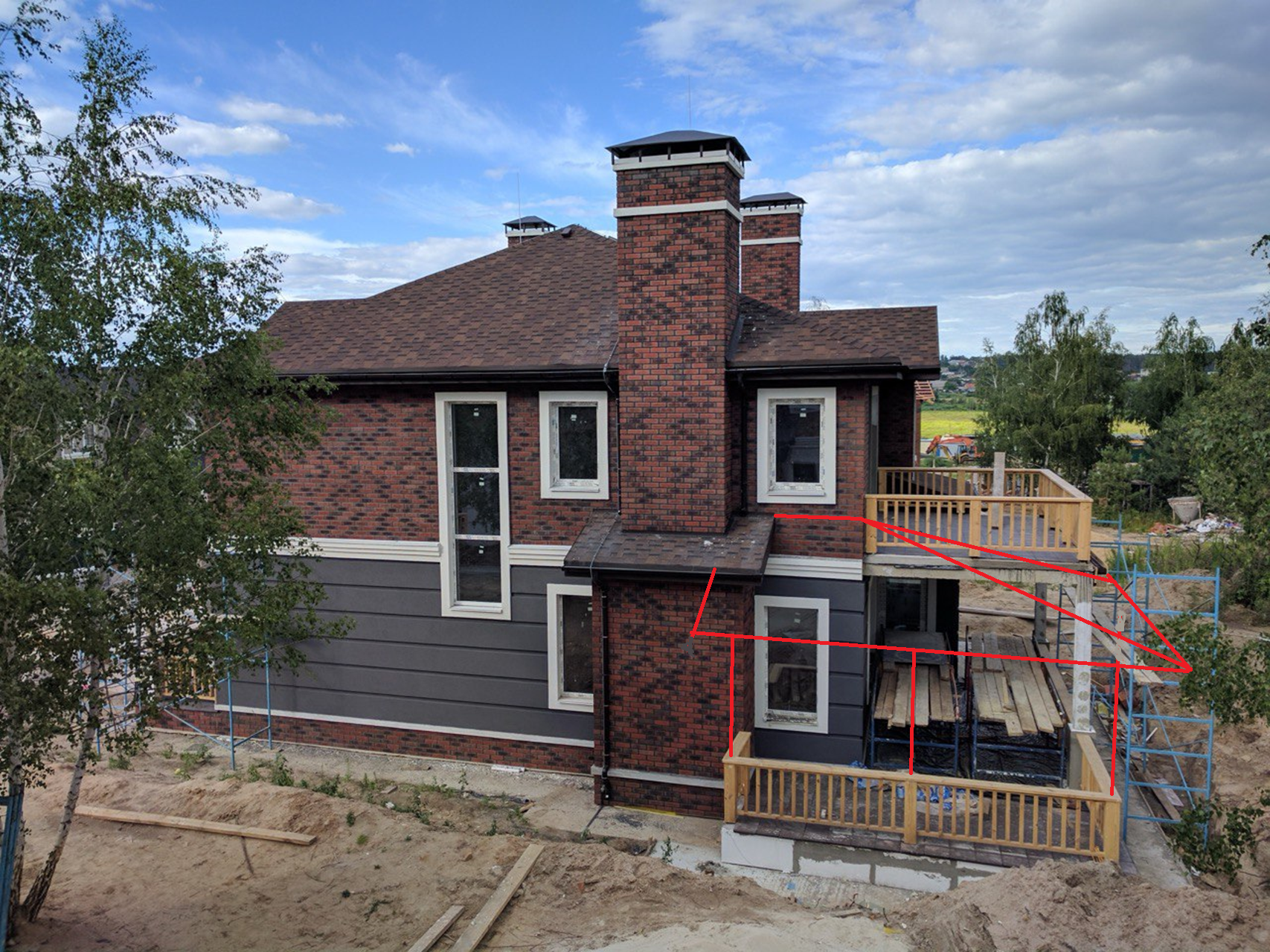

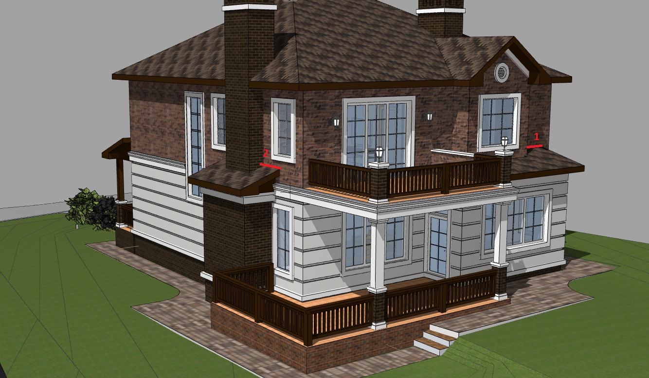

gaset Опубліковано: 24 березня 2025 Поділитись Опубліковано: 24 березня 2025 (змінено) Добрий день. Маю двоповерхову терасу. Нижня терса трохи більше нижньої. Мені потрібно над верхньою та над відкритою частиною нижньої тераси зробити дах (приклад нижче). Зверніть увагу, що рівні 1 та 2 знаходяться на різних висотах (1 - вище). Над другим поверхом, щоб не зменшувати висоту поверха, я так думаю, логічно зробити дах, як на фото нижче або як у шпаківні (2 скати). На вершому поверсі, схематично я собі уявляю це як на фото нижче. Але я хочу щоб з передньої сторони балкона теж ще був скат. Тобто скат буде по периметру балкона. За рахунок того, що рівні 1 та 2 на різних висотах, то я не можу зістикувати два дашки. Чи не прив'язувати іх між собою? Потрібні поради, тих хто в темі, як краще зробити. Зазделегідь дякую. Змінено 24 березня 2025 користувачем gaset Посилання на коментар Поділитися на інших сайтах More sharing options...

tort Опубліковано: 13 квітня 2025 Поділитись Опубліковано: 13 квітня 2025 10.04.2025 в 06:42, #roofinspector сказав: Дуже багато тексту, різнорідних ілюстрацій та важко розібрати що саме вам треба з цього, якщо чесно. Тож порадити наразі можу: сформуйте чітке питання та це дуже збільшить шанси отримання цінної інформації та допомоги Автор нмд хоче накрити тераси, і верхню і частково нижню (її відкриту частину) зі збереженням рівня карнизу по всьому периметру як на першому поверсі, так і на другому. Автор інтуїтивно має сумніви щодо виконання цієї забаганки на першому поверсі через те, що хоче замкнути покрівлею над нижньою терасою y весь периметр верхнього деку, а там з двох сторін різні нахили і різні рівні примикання покрівлі до стіни. Автор стосовно другого поверху не має сумнівів, але хоче вибрати з двох варіантів ("врізати" бажану покрівлю верхньої тераси в існуючий основний дах або "двухскатку" або "вальму"). для більш чіткого формулювання я б порадив автору зробити пророблений ескіз у спеціаліста, щоб конструктивно обговорювати подальшу реалізацію. Посилання на коментар Поділитися на інших сайтах More sharing options...
