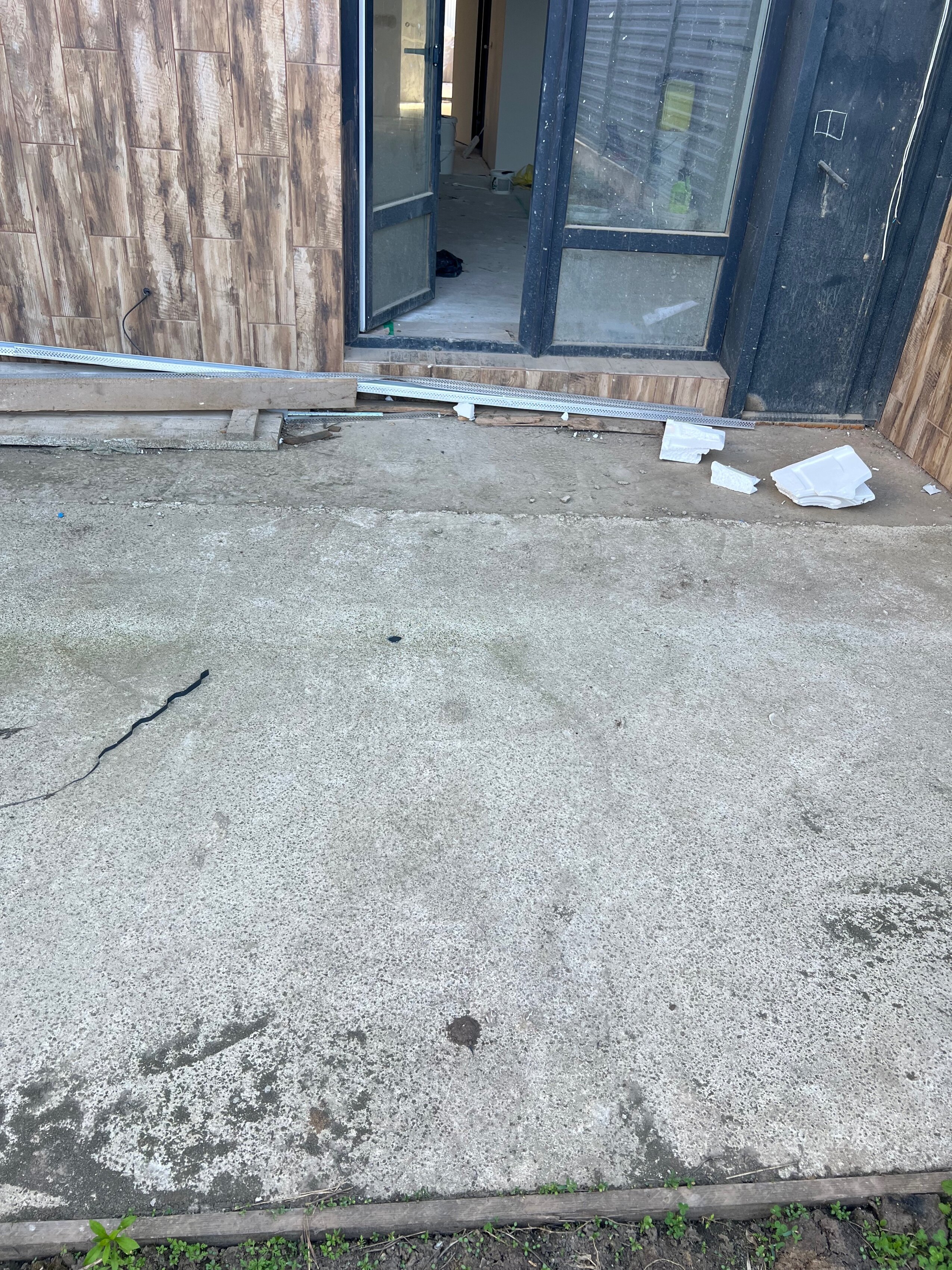

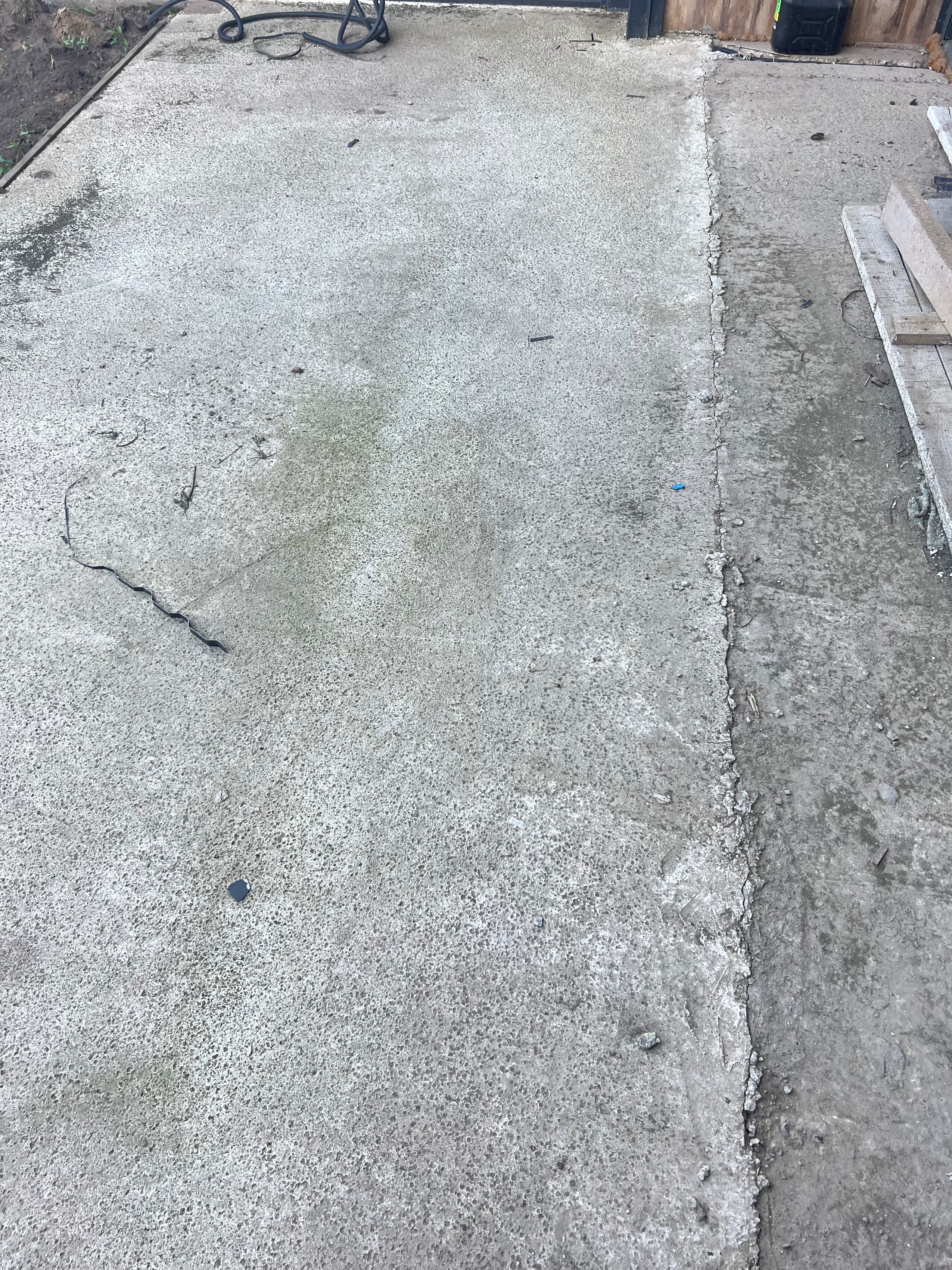

Фурман Денис Опубліковано: 20 травня Поділитись Опубліковано: 20 травня Привіт усім, потрібна порада, є бетона площадка, розмір 4*6, з двох кусків, тобто інший заливався окремо, на стовпцях, і потрібно бюджетно окультурити його, чекаю ваші варіанти, усім дякую Посилання на коментар Поділитися на інших сайтах More sharing options...
Offroad Опубліковано: 20 травня Поділитись Опубліковано: 20 травня Шліфонути бетонною чашкою Взяти у Пропеллера якусь хімію Взяти у Пропеллера якусь хімію і покрити зверху крошкою Посилання на коментар Поділитися на інших сайтах More sharing options...

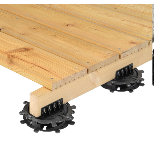

Propeller Опубліковано: 20 травня Поділитись Опубліковано: 20 травня (змінено) 1. У вас відмітка тераси вища за грунт на пару сантиметрів. Можливо є сенс її підняти. terrasagood.com.ua/rehulovana-opora-standard-70-120/?srsltid=AfmBOooX58ERwaxLdnJPjt0syvTpiGTGvlth5c9-1_SMGVar8Fha861D Якщо є бажання захистити бетон, то паропроникна гідра. 2. Ще як варіант - таке. swell.com.ua/ekco/ua/gallerydetail.cfm?iid=56#prettyPhoto Змінено 20 травня користувачем Propeller Посилання на коментар Поділитися на інших сайтах More sharing options...
Фурман Денис Опубліковано: 21 травня Автор Поділитись Опубліковано: 21 травня (змінено) В разі якщо покрити якоюсь гідрою, як обійти розрив двух плит? І ще таке забув уточнити, що потім через рік доугий планую терасною дошкою обшити це, чи може як варіант ще, підлити самовирівнюючої суміші і тоді вже гідрою? Змінено 21 травня користувачем Фурман Денис Посилання на коментар Поділитися на інших сайтах More sharing options...
Propeller Опубліковано: 22 травня Поділитись Опубліковано: 22 травня В 21.05.2025 в 08:44, Фурман Денис сказал: 1. В разі якщо покрити якоюсь гідрою, як обійти розрив двух плит? 2. І ще таке забув уточнити, що потім через рік доугий планую терасною дошкою обшити це, чи може як варіант ще, підлити самовирівнюючої суміші і тоді вже гідрою? 1. У вас мова йде не про гідроізоляцію , а про захист бетону в разі, якщо він просякне водою та прийдеть морози. Тому вам буде достатньо нанести на нього гідрофоб. Розрив нехай буде. 2. Гідру наносьте вже на нівелірку. Щоб і її захистити. Посилання на коментар Поділитися на інших сайтах More sharing options...

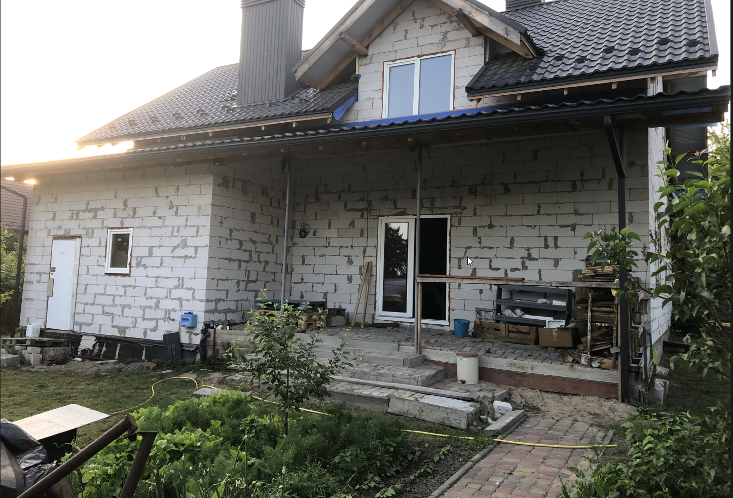

Андрій Миколайович Опубліковано: 3 червня Поділитись Опубліковано: 3 червня 20.05.2025 в 13:05, Offroad сказав: Шліфонути бетонною чашкою Взяти у Пропеллера якусь хімію Взяти у Пропеллера якусь хімію і покрити зверху крошкою Привіт! Де можна почитати про пиріг такого влаштування тераси? Яка крошка, який гідрофоб під неї потрібно? Є крита тераса, думаю чим краще зробити поверхню. Плиткою / дошкою поки не розглядаю варіант ... Посилання на коментар Поділитися на інших сайтах More sharing options...
Propeller Опубліковано: 3 червня Поділитись Опубліковано: 3 червня 3 часа назад, Андрій Миколайович сказал: Привіт! Де можна почитати про пиріг такого влаштування тераси? Яка крошка, який гідрофоб під неї потрібно? Є крита тераса, думаю чим краще зробити поверхню. Плиткою / дошкою поки не розглядаю варіант ... 1. Яка у вас основа? Який метраж? 2. Чому не плитка та не дошка? Посилання на коментар Поділитися на інших сайтах More sharing options...
Андрій Миколайович Опубліковано: 12 червня Поділитись Опубліковано: 12 червня 03.06.2025 в 20:15, Propeller сказав: 1. Яка у вас основа? Який метраж? 2. Чому не плитка та не дошка? Тераса буде крита, розміри орієнтовно 7*2,5, основа там - суглинок, який був викопаний як робили септика. І маю 2 проблеми - не знаю як краще зробити поверхню і як забацати сходи ) Щось не вистачає уявлення ) На фото тимчасове рішення Посилання на коментар Поділитися на інших сайтах More sharing options...

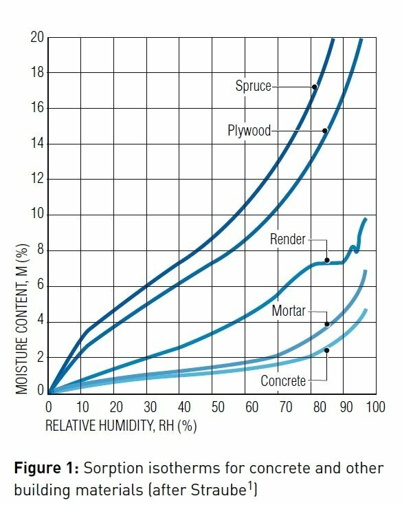

Propeller Опубліковано: 2 липня Поділитись Опубліковано: 2 липня 3 часа назад, BAV_Lug сказал: Стоп. Яка циркуляція повітря в бетоні плити? В мене залита плита, зверху 2см утеплювача, і потім стяжка під нахилом для водовідведення. Ось стяжку я і планую покрити гідроізоляцією. Над планується терасна дошка. Ось в такому пірозі не розумію нащо паропроникна гідроізоляція. Якщо 1 у вас бетон (піскобетон, а-ля "стяжка") лежить на грунті, то ця "стяжка" геометрично це паралелепіпед (коробочка). Ви плануєте ізолювати тільки верхню сорону цієї коробочки. При цьому ви залишаєте ще 5 сторін не захищиними від води. А вона ззовні є. Дощі....танення снігу....Приймаючи до уваги той факт, що вироби на цементному в'яжучому пористі, та схільність природи да рівноваги (дефузія) вода, яка зайшла по відкритих порах (пом'ятаємо про 5 незахичених площин паралелепіпеду) в тіло "стяжки" буде йти туди, де її мало (дефузія). Найбільша незахищена площина (низ стяжки) буде працювати як потужний капілярний насос та пампувати воду знизу в гору. Відкриті пори називаються капілярами. Якщо 2 ви захистили (гідроізолювали, нанесли фініш) верхню площину, то вода по капілярах знизу буде йти ПІД шар гідри. В разі, якщо гідра "дихає" недостатньо інтенсивно, то підйом води зупине повітря, ща є у капілярах (як в гадроакумуляторі). На границі вода-повітря почнеться випаровування води. Це повітря буденасичуватись парами води до стану рівноважної відносної вологості. І це вологе повітря буде намагатись перейти в зону з меньшою вологістю. Тобто в атмосферу. Намагатись - значить тиснути знизу на те, що заважає парі випаруватись. Цей тиск дуже наполегливий і згодом він відриває те, що йому заважає. А це те - це (назвемо їх "пароНЕпроникні") гідра або фінішне облицювання стяжки. От тут приклад : Якщо 3 у вас під стяжкою лежить шар утеплювача ( в ідеалі ЕППС) тоді вона захищена від капілярщини. Щоб бути вже перфекціоністом реальним, ви можете нанести гідру і на 4 торцових сторони вашої стяжки. PS Про те, що в пористих структурах на планеті Земля є повітря говорить простий факт. Нижче графік кореляції відносної вологості повітря в порах бетоу, стяжки, дерева та їх масової вологості (пом'ятаєте всі пишуть % вологості?). Там дуже цікаво. Наприклад при масовій вологості всього 2% відносна вологість в порах бетону аж 80%. 2 1 Посилання на коментар Поділитися на інших сайтах More sharing options...
BAV_Lug Опубліковано: 2 липня Поділитись Опубліковано: 2 липня (змінено) 11 часов назад, Propeller сказал: Якщо 1 у вас бетон (піскобетон, а-ля "стяжка") лежить на грунті, то ця "стяжка" геометрично це паралелепіпед (коробочка). Ви плануєте ізолювати тільки верхню сорону цієї коробочки. При цьому ви залишаєте ще 5 сторін не захищиними від води. А вона ззовні є. Дощі....танення снігу....Приймаючи до уваги той факт, що вироби на цементному в'яжучому пористі, та схільність природи да рівноваги (дефузія) вода, яка зайшла по відкритих порах (пом'ятаємо про 5 незахичених площин паралелепіпеду) в тіло "стяжки" буде йти туди, де її мало (дефузія). Найбільша незахищена площина (низ стяжки) буде працювати як потужний капілярний насос та пампувати воду знизу в гору. Відкриті пори називаються капілярами. Якщо 2 ви захистили (гідроізолювали, нанесли фініш) верхню площину, то вода по капілярах знизу буде йти ПІД шар гідри. В разі, якщо гідра "дихає" недостатньо інтенсивно, то підйом води зупине повітря, ща є у капілярах (як в гадроакумуляторі). На границі вода-повітря почнеться випаровування води. Це повітря буденасичуватись парами води до стану рівноважної відносної вологості. І це вологе повітря буде намагатись перейти в зону з меньшою вологістю. Тобто в атмосферу. Намагатись - значить тиснути знизу на те, що заважає парі випаруватись. Цей тиск дуже наполегливий і згодом він відриває те, що йому заважає. А це те - це (назвемо їх "пароНЕпроникні") гідра або фінішне облицювання стяжки. От тут приклад : Якщо 3 у вас під стяжкою лежить шар утеплювача ( в ідеалі ЕППС) тоді вона захищена від капілярщини. Щоб бути вже перфекціоністом реальним, ви можете нанести гідру і на 4 торцових сторони вашої стяжки. PS Про те, що в пористих структурах на планеті Земля є повітря говорить простий факт. Нижче графік кореляції відносної вологості повітря в порах бетоу, стяжки, дерева та їх масової вологості (пом'ятаєте всі пишуть % вологості?). Там дуже цікаво. Наприклад при масовій вологості всього 2% відносна вологість в порах бетону аж 80%. Не пробували подаватись на нобелівку? Бо так виходить з ваших викладок що виробники не паропроникної гідроізоляції для бетону роблять дурню коли її виробляють і дуже масово її продають. Це напевно перегорне всі представлення про гідру )) В черговий раз бачу як маркетологи гарно промили мозок деяким "експертам" цього форуму. Змінено 2 липня користувачем BAV_Lug Посилання на коментар Поділитися на інших сайтах More sharing options...

Propeller Опубліковано: 3 липня Поділитись Опубліковано: 3 липня 9 часов назад, BAV_Lug сказал: Не пробували подаватись на нобелівку? Бо так виходить з ваших викладок що виробники не паропроникної гідроізоляції для бетону роблять дурню коли її виробляють і дуже масово її продають. Це напевно перегорне всі представлення про гідру )) Бетон - це матеріал, з якого дуже зручно лити елементи конструкцій. І тут важливо де цей елемент застосовуються в цій конструкції. Ізолюють не бетон. Ізолюють коструктивний елемент. Не поспішайте писати тут оцінне судження без вивчення питання, бо знову буде "комфуз". 9 часов назад, BAV_Lug сказал: В черговий раз бачу як маркетологи гарно промили мозок деяким "експертам" цього форуму. Маркетинг у вас почнеться коли ви почнете купувати гідру для своєї "тераси". От там хлопчик або дівчинка вас заспокоють словами "гарантую", "нема проблем", "всі це для цього купують і у всіх норм". У вас вже був маркетинг на вашому фасаді 2 Посилання на коментар Поділитися на інших сайтах More sharing options...
Propeller Опубліковано: 3 липня Поділитись Опубліковано: 3 липня (змінено) 3 часа назад, Vitaliy67 сказал: Докладываю, все эти гидры паропроницаемым. Причем производители прямо на это указывают Даже подчёркивают. Когда производитель пишет, что гидра "дышит" или гидра паропроницаемая - это не совсем этично. Но... тут выше упоминали слово "маркетинг". Это нормально. Как и любая эксплуатационная величина паропроницаемость имеет размер = хорошо пропускает пар ......плохо пропускает пар. Обычно паропроницаемость тонкослойных покрытий измеряется показателем Sd. В зависимости от его величины Sd покрытия деляться на : паропроницаемые, поробарьеры и пароизоляторы. Чем ниже Sd, тем выше паропроницаемость. Sd - это сравнение сопротивления прохождению пара через мембрану с высотой столба воздуха, который создает такое же сопротивление. К примеру, у кровельной ПУ гидры Sd = около 0,5...0,7 м, у ПВХ гидры толщиной 1 мм = 1500 м. Поэтому на ПВХ (ТПО, ЕПДМ) кровли ставят кучку аераторов. Змінено 3 липня користувачем Propeller Посилання на коментар Поділитися на інших сайтах More sharing options...
