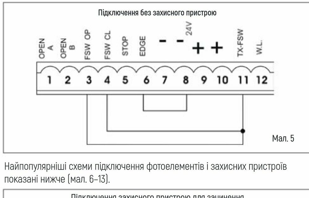

AGREssORRR Опубліковано: 26 червня 2025 Поділитись Опубліковано: 26 червня 2025 Открываться - открываються, но закрываться не хотят(при нажатии на закрытие - всеравно едут в сторону открытия, при этом индикация меняеться на код закрытия) Посилання на коментар Поділитися на інших сайтах More sharing options...
muvic Опубліковано: 27 червня 2025 Поділитись Опубліковано: 27 червня 2025 Фотоелементи перевірте Посилання на коментар Поділитися на інших сайтах More sharing options...
AGREssORRR Опубліковано: 1 липня 2025 Автор Поділитись Опубліковано: 1 липня 2025 В 27.06.2025 в 19:01, muvic сказал: В 27.06.2025 в 19:01, muvic сказал: Фотоелементи перевірте Підкажіть як перевірити? Посилання на коментар Поділитися на інших сайтах More sharing options...
muvic Опубліковано: 1 липня 2025 Поділитись Опубліковано: 1 липня 2025 Протріть щоб бруду не було, приберіть траву від них (бувало і таке). Проведіть рукою вверх/вниз перед кожним із фотоелементів. Один із них має клацати. Якщо не клацає - то перевірити треба запобіжник. Не пам'ятаю чи є запобіжник у самих фотоелементах faac, але я б зняв кришки з фотіків та подивився. Заодне, можливо, і якийсь павучок міг залізти всередину і перешкоджати нормальній роботі. Якщо фотоелементи не потрібні - поставте перемичку на клемах плати керування. Посилання на коментар Поділитися на інших сайтах More sharing options...
standov Опубліковано: 3 липня 2025 Поділитись Опубліковано: 3 липня 2025 В 26.06.2025 в 13:23, AGREssORRR сказал: Открываться - открываються, но закрываться не хотят(при нажатии на закрытие - всеравно едут в сторону открытия, при этом индикация меняеться на код закрытия) в мене так само було (інша автоматика) , почалося саме влітку як сонце стало потрапляти на IK-датчик, довелося робити на нього накривку Посилання на коментар Поділитися на інших сайтах More sharing options...
