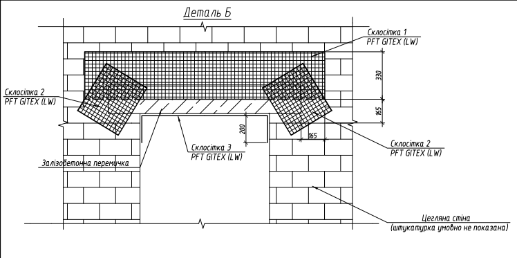

BAV_Lug Опубліковано: 29 червня Поділитись Опубліковано: 29 червня 1 час назад, andrey_ka сказал: Тобто , на стиках різнорідних матеріалів (армопояси з ГБ, бетонні перемички з ГБ) сітку не використовують ? Всюди (не важливо вертикаль це чи горизонталь) де ГБ стикується з якимось іншим матеріалом має бути сітка. Ну перемичок в мене немає. А на стиках з армопоясами я дійсно не бачу сенсу використання сітки. Щоби що? Посилання на коментар Поділитися на інших сайтах More sharing options...
andrey_ka Опубліковано: 29 червня Поділитись Опубліковано: 29 червня (змінено) 49 хвилин тому, BAV_Lug сказав: Ну перемичок в мене немає. А на стиках з армопоясами я дійсно не бачу сенсу використання сітки. Щоби що? Щоб на стику різних матеріалів ГБ/армопояс , на штукатурці не з`явилась тріщина. Змінено 29 червня користувачем andrey_ka 1 Посилання на коментар Поділитися на інших сайтах More sharing options...
МаТраС Опубліковано: 29 червня Поділитись Опубліковано: 29 червня 4 години тому, andrey_ka сказав: Щоб на стику різних матеріалів ГБ/армопояс , на штукатурці не з`явилась тріщина. ще гірший варік бачив. від полу десь метр моноліт,потім біла цегла і шлакоблок далі...і до половини зроблена цпш. і треба було зістикувати гіпсову з нею по центру стіни))) ото задача по сітці да? Посилання на коментар Поділитися на інших сайтах More sharing options...
andrey_ka Опубліковано: 30 червня Поділитись Опубліковано: 30 червня 6 годин тому, МаТраС сказав: ще гірший варік бачив. від полу десь метр моноліт,потім біла цегла і шлакоблок далі...і до половини зроблена цпш. і треба було зістикувати гіпсову з нею по центру стіни))) ото задача по сітці да? Та нічого складного. Потрібно гіпсовою поштукатурити врівень з ЦПШ , а зверху дати ще один шар гіпсової 6-8мм на всю поверхню , звісно з сіткою на стику ЦПШ і гіпсової. Посилання на коментар Поділитися на інших сайтах More sharing options...
МаТраС Опубліковано: 30 червня Поділитись Опубліковано: 30 червня 40 хвилин тому, andrey_ka сказав: Та нічого складного. Потрібно гіпсовою поштукатурити врівень з ЦПШ , а зверху дати ще один шар гіпсової 6-8мм на всю поверхню , звісно з сіткою на стику ЦПШ і гіпсової. в тому випадку так. але,чомусь воно не завжди тріщить,якщо є якась велика яма в цпш, умовно 2 см в глибину і 3на 5 см, гарно грунтонув, мазнув мп75 , потім фінішем і все добре Посилання на коментар Поділитися на інших сайтах More sharing options...
