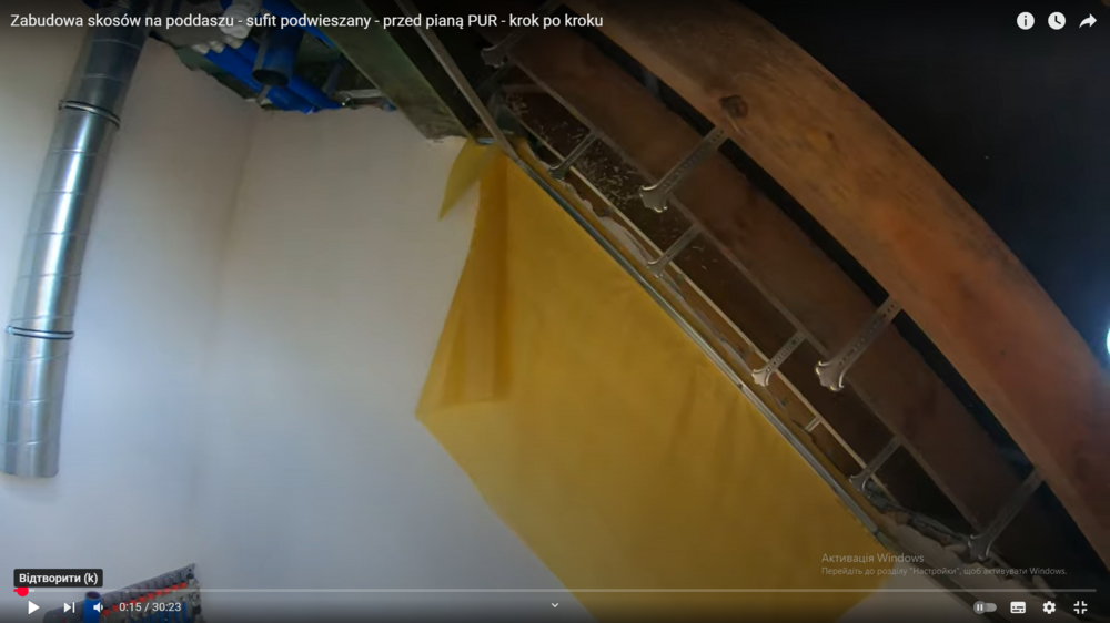

АлександрБ. Опубліковано: 7 липня 2025 Поділитись Опубліковано: 7 липня 2025 7 часов назад, nitimi сказал: я би все ж таки хотів між кроковою і бруском закласти менш теплопровідний матеріал (по ширині крокв) Так можна зробити, нарізати полоски ЕППС 20 мм, або й 10 мм. До речі, у такий спосіб ви можете заразом вирівняти низи брусків (майбутніх крокв) у прямі лінії, під правило. А також усі ці лінії крокв звести у одну спільну площину, котра буде зашиватися. Притягуючи бруски саморізами, можна виставляти їх у одну площину, під лазер. 1 Посилання на коментар Поділитися на інших сайтах More sharing options...
nitimi Опубліковано: 11 липня 2025 Автор Поділитись Опубліковано: 11 липня 2025 07.07.2025 в 18:52, ЯД сказав: И плоскость потолка как ровнять? Или строипила под уровень подгоняли? Ось такі бачу використовують кріплення Посилання на коментар Поділитися на інших сайтах More sharing options...
andrey_ka Опубліковано: 11 липня 2025 Поділитись Опубліковано: 11 липня 2025 4 години тому, nitimi сказав: Ось такі бачу використовують кріплення Ну так , так і робіть. І не потрібно тої вставки з ЕППС. Посилання на коментар Поділитися на інших сайтах More sharing options...

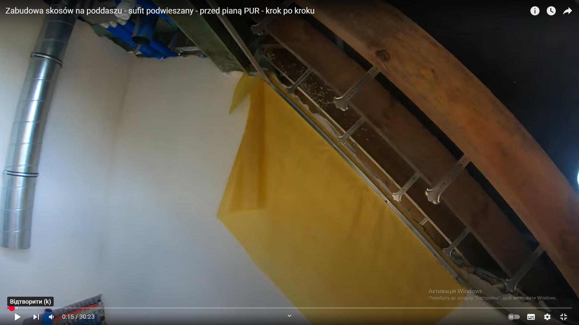

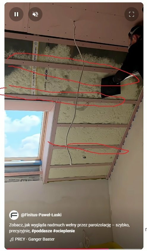

nitimi Опубліковано: 17 липня 2025 Автор Поділитись Опубліковано: 17 липня 2025 (змінено) Вертаюсь до теми) Вибираючи "пиріг" щоб не проколювати підвісами плівку, знайшов ось таке відео де на профіль прикручують смужки з гіпсокартону (якщо я не помиляюсь). Але чи норм це варіант коли потім лист гіпоскартону буде прикручуватися на ті самі смужки чи не будуть вони руйнуватися + можна ж попасти в прикручений саморіз? Змінено 17 липня 2025 користувачем nitimi додав ще одне відео Посилання на коментар Поділитися на інших сайтах More sharing options...

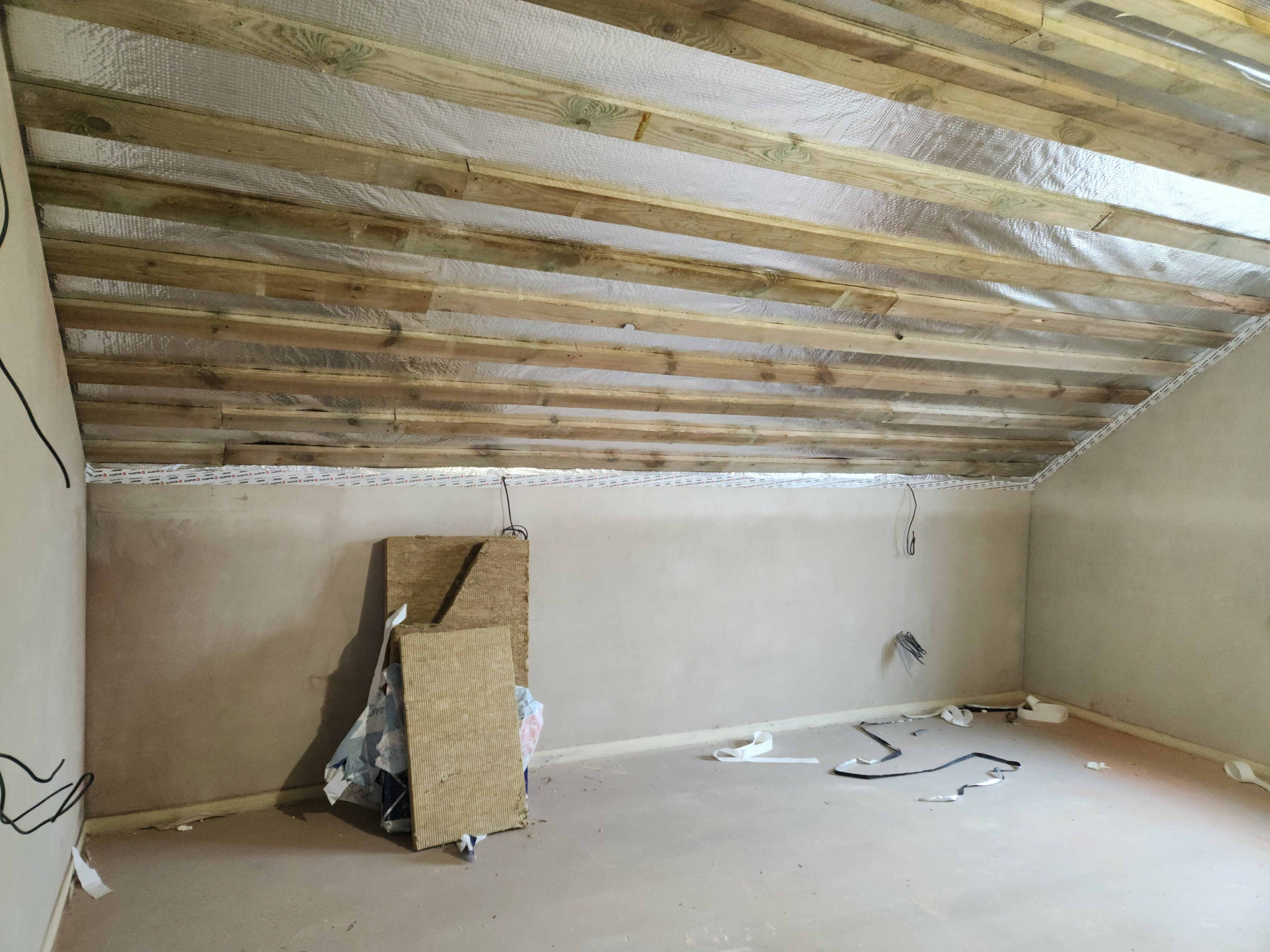

Vasul Metro Опубліковано: 17 липня 2025 Поділитись Опубліковано: 17 липня 2025 (змінено) 07.07.2025 в 15:19, nitimi сказав: гарно. я би все ж таки хотів між кроковою і бруском закласти менш теплопровідний матеріал (по ширині крокв) чим ви підбивали стелю від продавлювання ековати? підкажіть, які саме конструкційні саморізи використовували. Відстань між дошками можна робити більшу! Дошка 30×100 Саморізи Wkret-Met 6х180 Wkret-Met 8х180 3шт на стропило під прес шайбу робив потай Змінено 17 липня 2025 користувачем Vasul Metro Уточнення 1 Посилання на коментар Поділитися на інших сайтах More sharing options...
