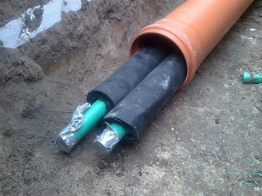

Ну, Вы и зацепились. Попробую перевести тему. Т.Т. котел в 50 м/п. от основной котельной. Кто че скажет про такую магистраль?
.... Кто че скажет про такую магистраль?
Подача-обратка? Мне нравиться идея, но, наверное, использовал бы водосточный профиль (он не дорогой) - для каждой трубы свой.
А не с плющит его на глубине 1,2 метра? Да и труба П.П., удельное расширение.
Ну, как бы у водосточки условия экстремальней - лёд, ультрафиолет, температурные расширения.... Толщина стенки как у наружной каналии лёгкого типа...
Насчёт сплющит - поостерёгся бы класть под дорогу разве-что.... А так - аккуратненько песочком засыпать 15-20см сверху...
Ну, я далек от мысли, что Вы не влупили там парочку компенсаторов или не предусмотрели раширение как-то иначе....

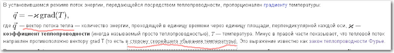

1 Нас интересует горизонтальное распределение температуры (т.н. "зебра")
2 Тепловой поток= коэффициент теплопроводности*площадь поперечного сечения*градиент температуры (з-н Фурье, общий случай).
Повторю:
Коэффициент теплопроводности Вт/м*К
Сталь - 52
Бетон на песке (наша цементно-песчаная стяжка)- 0,7
Разница в 75 раз
Вот и посчитайте, сколько процентов площади поперечного сечения нужно заменить сталью, что бы увеличить тепловой поток вдвое.
....1 Нас интересует горизонтальное распределение температуры (т.н. "зебра")
2 Тепловой поток= коэффициент теплопроводности*площадь поперечного сечения*градиент температуры (з-н Фурье, общий случай).....
Мне кажется, Вы ошибаетесь в "понятиях":
  1. в приведённой формуле закона Фурье площадь поперечного сечения влияет на вертикально (в нашем случае) направленный градиент температуры. Т.е. (для тёплого пола), от труб с теплоносителем к поверхности пола.
    wikipedia про закон Фурье:
    Мы же рассуждаем о горизонтально направленном распределении температур ("зебре"), как Вы правильно заметили, и разумно обоснованных технических решениях. И тут не всё так просто. Гугл не поможет :)
  2. я всегда думал, что тепловой поток (а особенно - его плотность) - величина постоянная и нормируемая - в отоплении. Вы же его зачем-то предлагаете изменять.

    Тут, скорее, термодинамика-2 больше работает....И это не тот "градиент температуры", который описывается законом Фурье:
    Следует отметить, что закон Фурье не учитывает инерционность процесса теплопроводности, то есть в данной модели изменение температуры в какой-то точке мгновенно распространяется на всё тело.

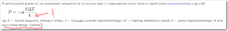

Насколько я понимаю, из закона Фурье следует, что тепловой поток можно увеличить/уменьшить, изменив одну из величин – коэффициент теплопроводности, площадь или градиент температуры - Что мы и делаем, устанавливая, например, погодозависимые терморегуляторы или просто подкручиваем подачу в котле.....
И тут интересное следствие для простого сантехника
- важна глубина укладки трубы (толщина стяжки). "....длина параллелепипеда, то есть расстояние между гранями...."
Градиент температуры (вертикально направленный) мы меняем теплоносителем.
Повышенная теплопроводность стяжки тёплого пола - это, конечно же хорошо. В идеале - плита из железа. Тогда и инерция будет минимальна :) Но для систем греющих поверхностей, это, скорее, минус, чем плюс.
Никто же не делает стяжки из перлитобетона? Или металл льёт?
Так что предлагаю коэффициент теплопроводности (для стяжки!) рассматривать, в общем-то, маловариабельным.... Одинаковым.
