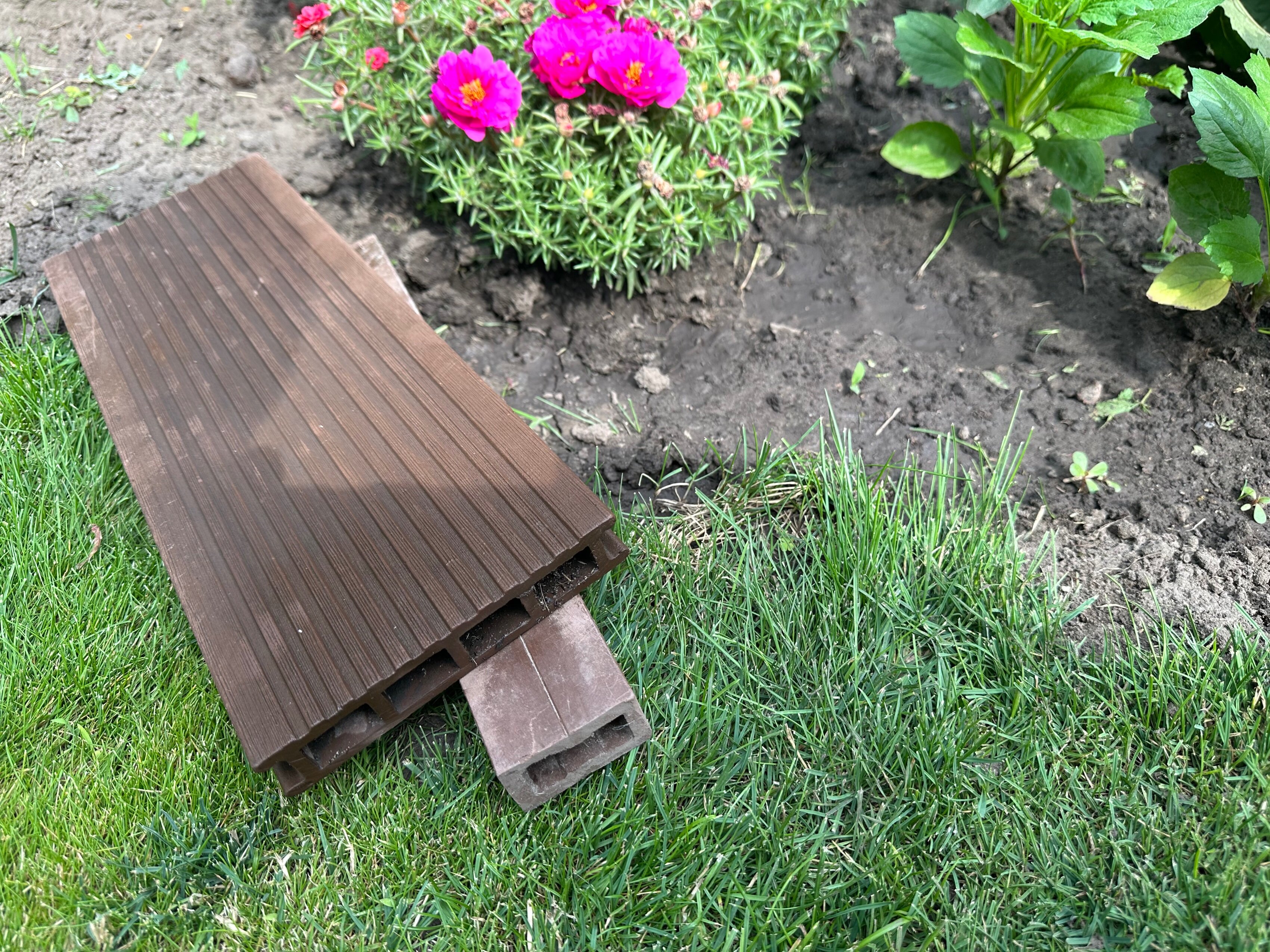

standov Опубліковано: 15 липня 2025 Поділитись Опубліковано: 15 липня 2025 (змінено) Є задача покласти біля 20 квадратів в перголу відкриту, досвіду жодного і почав трошки вивчати. Виходить так що на ринку в нас не самий дешевий ДПК (повнотілий) чи не дорожче термо-ясеня, відповідно в мене питання питання назріває, які властивості ДПК, ну окрім теоретично більшої стійкості до вигорання на сонці мають мене спонукати вибрати саме його, а не термоясень? Підкажіть Змінено 15 липня 2025 користувачем standov Посилання на коментар Поділитися на інших сайтах More sharing options...

standov Опубліковано: 16 липня 2025 Автор Поділитись Опубліковано: 16 липня 2025 3 часа назад, Фрай сказал: А чим поганий з пустотами? на терасі ресторану кладуть і нормально стоїть точно не знаю. але багато кажуть що поганий ) Ну і неодноразово бачив коли він поламаний саме по цим коміркам. На скільки я "обережно" для себе зрозумів, що поганий з пустотами - ламається, поганий повнотілий живе. Тому можна умовно купити рендомний повнотілий і він буде жити. Але прикол навіть в тому що умовний тардекс пустотілий (наче як кажуть гімняний, але суто "розмови") вже співставний з термо-деревом, що мені зрозуміло не дуже. Посилання на коментар Поділитися на інших сайтах More sharing options...

Volodimir Roshchook Опубліковано: 8 серпня 2025 Поділитись Опубліковано: 8 серпня 2025 16.07.2025 в 18:12, standov сказав: ну тут питання про термоясень а не модрину. Про модрину ситуація +- зрузуміла, в неї є свої плюси, головний з яких - можливість майже безлімітно спиляти в карпатах ) В тому сенсі що я коли замовляв собі модрину то був буже приємно здивований її ціні на лісопилці в карпатах (і абсолютно конський прайс в кийовах). Модрина це модрина, тут мова про термоясень який, теоретично, має співставні експлуатаційні характеристики (ну може окрім зміни кольору вернього шару від уф) але це принципиво інший рівень "преміальності" має бути. Ну типу термодерево то завжди було дорого. Що сталося зараз? Це так термодерево подешевшало чи так дпк подоожчав? І нащо тоді ДПК брати якщо це не бассейн? у мене був такий самий вибір. І так склалось що спочатку зробив грядки з ДПК і зрозумів що для тераси не ок матеріал. На сонці він дуже сильно нагрівається і має досить відчутний коефіціент термічного розширення (грядки "попливли" хоча там і крок каркас не такий частий як на терасі). Тож терасу зробив з термоясеня, при однаковому кольорі ДПК і тераски (карамельно коричневий) на палючому сонці по термодошці босяком абсолютно комфортно а на ДПК вже відчутний дискомфорт. Недолік термодошки це таки потребує догляду, раз в два роки проходжу маслом. А після накриття тераси сонячними панелями вигорання і вимивання масла значно сповільнилось. 1 Посилання на коментар Поділитися на інших сайтах More sharing options...
standov Опубліковано: 8 серпня 2025 Автор Поділитись Опубліковано: 8 серпня 2025 5 часов назад, Volodimir Roshchook сказал: На сонці він дуже сильно нагрівається хм, не думав в цю сторону, дякую Посилання на коментар Поділитися на інших сайтах More sharing options...
