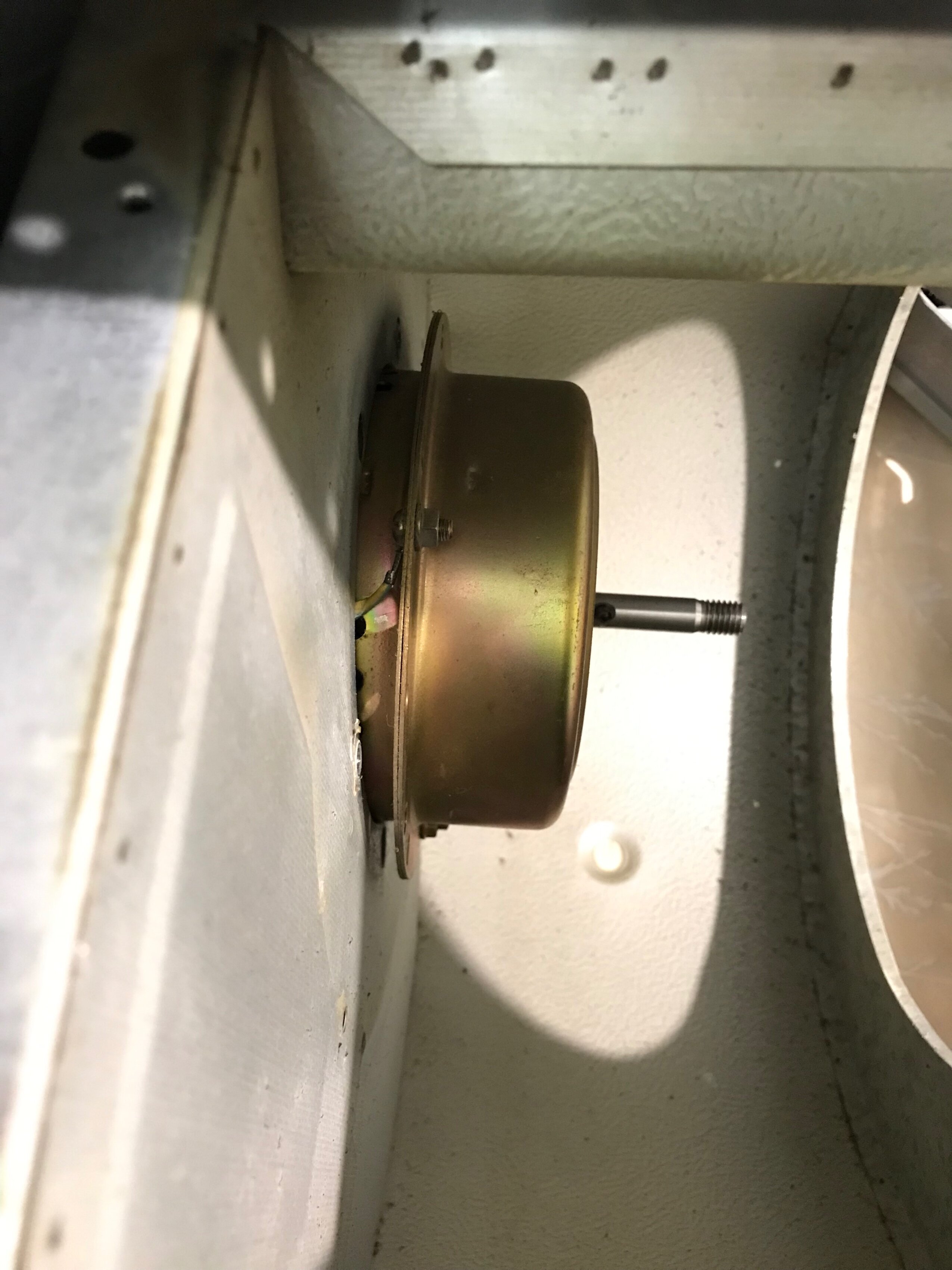

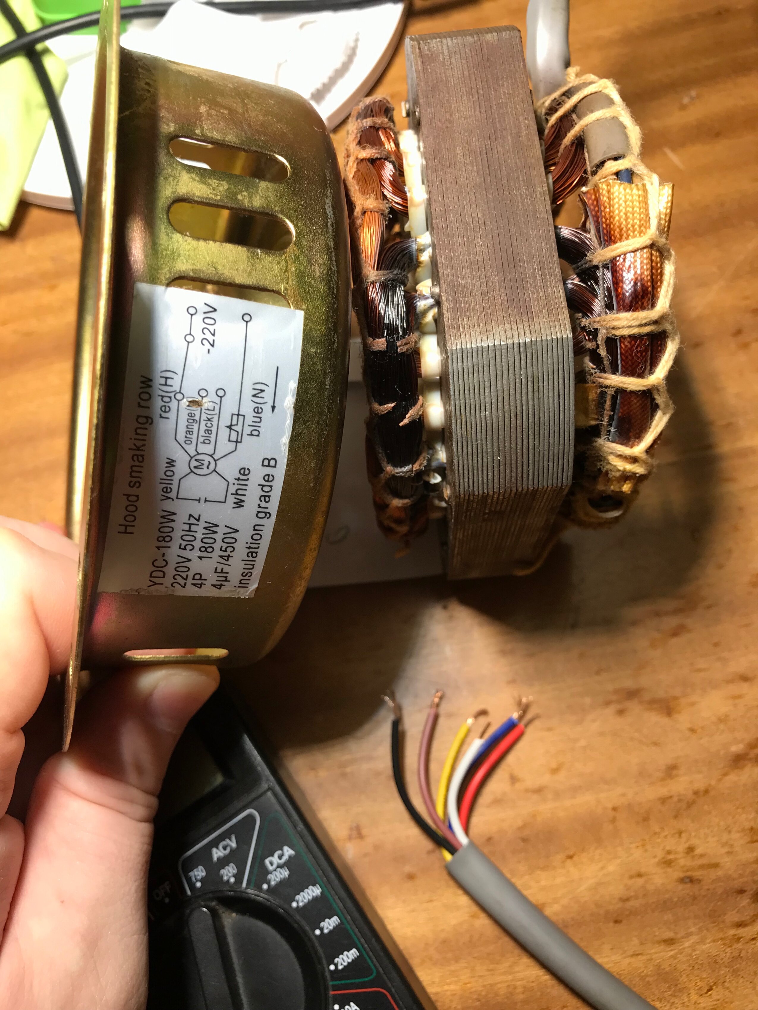

igorrius Опубліковано: 26 липня 2025 Поділитись Опубліковано: 26 липня 2025 добого всем здравия ! подскажите пожалуйста , почему мотор вытяжки мог начать вдруг гудеть и дыметь ? дело в самом моторе или в электронике , которая им управляет ? Посилання на коментар Поділитися на інших сайтах More sharing options...
igorrius Опубліковано: 27 липня 2025 Автор Поділитись Опубліковано: 27 липня 2025 (змінено) вал мотора вращается свободно , но если крутнуть вал - крутится он не долго , надо наверное мотор разбирать. не понятно , как мотор вытягивать , как его на заводе монтировали : в сторону крыльчатки мотор не дает вытянуть провод , а с другой стороны - крепление мотора Змінено 27 липня 2025 користувачем igorrius Посилання на коментар Поділитися на інших сайтах More sharing options...

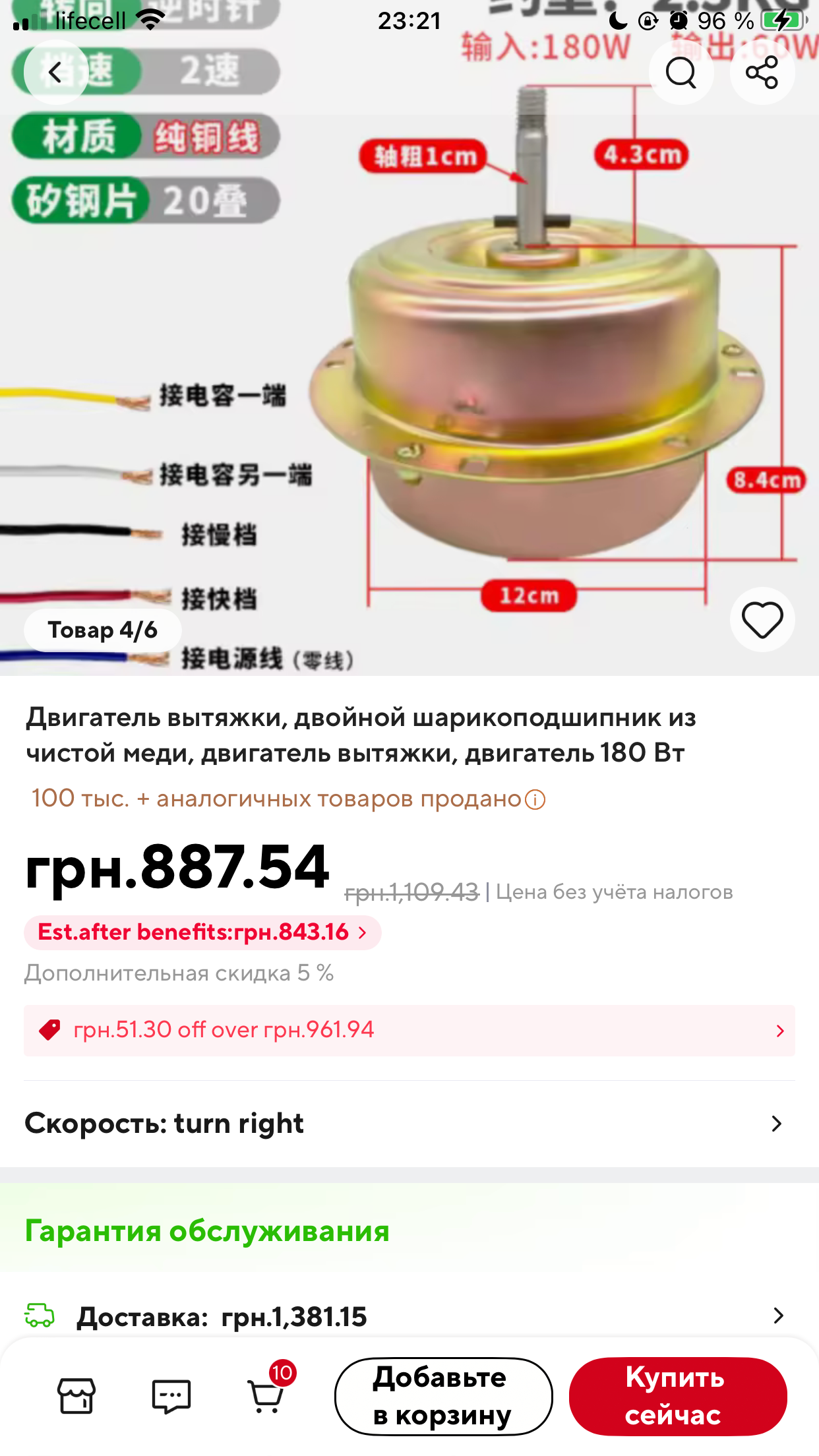

igorrius Опубліковано: 30 липня 2025 Автор Поділитись Опубліковано: 30 липня 2025 возможно кто то разбирается в электродвигателях , в их подключении , подскажите пожалуйста , могу ли я двигатель с алиекспресс , который имеет пять проводов для подключения установить вместо штатного , который имел шесть проводов ? если нет - то как запустить алиекспрессовский пятипроводный напрямую от сети 220 ? Посилання на коментар Поділитися на інших сайтах More sharing options...
ЯД Опубліковано: 30 липня 2025 Поділитись Опубліковано: 30 липня 2025 Вы можете поставить все что угодно и куда угодно вместо чего угодно) Чтобы понять как подключить, вам надо схема подключения, или хотя бы перевод китайского. И там будет все ясно, где лайн, а где Н и пр. Посилання на коментар Поділитися на інших сайтах More sharing options...
igorrius Опубліковано: 31 липня 2025 Автор Поділитись Опубліковано: 31 липня 2025 8 часов назад, ЯД сказал: Вы можете поставить все что угодно и куда угодно вместо чего угодно) Чтобы понять как подключить, вам надо схема подключения, или хотя бы перевод китайского. И там будет все ясно, где лайн, а где Н и пр. у другого продавца вот есть схема , правда и мощность после иероглифов 85 вт указана - может этоти есть его реальная настоящая мощность ... Посилання на коментар Поділитися на інших сайтах More sharing options...

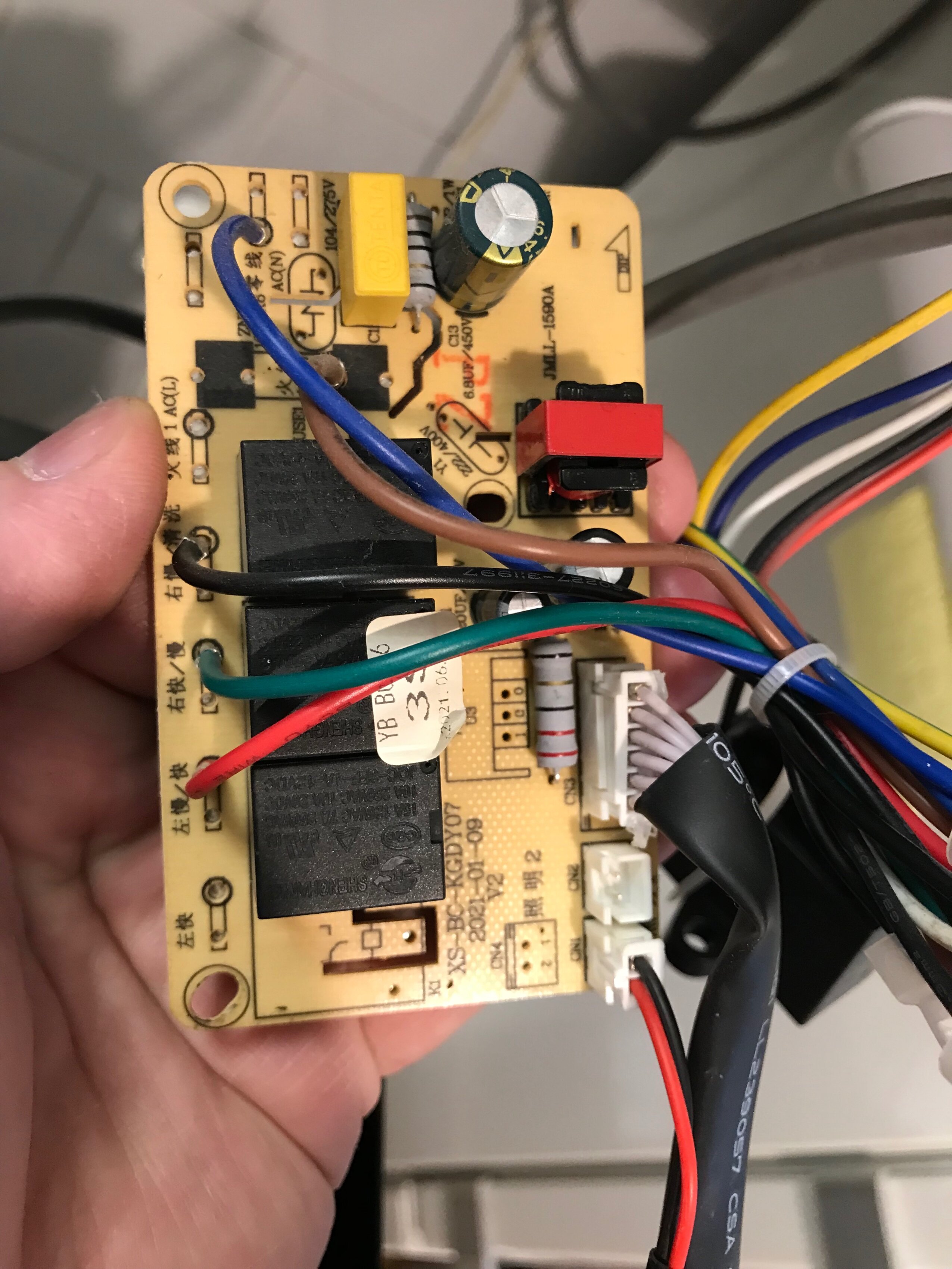

igorrius Опубліковано: 1 серпня 2025 Автор Поділитись Опубліковано: 1 серпня 2025 (змінено) В 30.07.2025 в 23:37, ЯД сказал: где лайн, а где Н я так понял , два провода на конденсатор , один- на нейтраль, а фаза подается на Н, M , или L - в зависимости от того, куда подключишь фазу из этих выводов- зависит скорость вращения мотора, верно ? Змінено 1 серпня 2025 користувачем igorrius Посилання на коментар Поділитися на інших сайтах More sharing options...
ЯД Опубліковано: 1 серпня 2025 Поділитись Опубліковано: 1 серпня 2025 35 хвилин тому, igorrius сказав: я так понял , два провода на конденсатор , один- на нейтраль, а фаза подается на Н, M , или L - в зависимости от того, куда подключишь фазу из этих выводов- зависит скорость вращения мотора, верно ? Я не знаю, читать про конкретное устройство. Может быть, а может питание и управление отдельно Посилання на коментар Поділитися на інших сайтах More sharing options...
igorrius Опубліковано: 1 серпня 2025 Автор Поділитись Опубліковано: 1 серпня 2025 (змінено) 6 часов назад, ЯД сказал: Я не знаю, читать про конкретное устройство. Может быть, а может питание и управление отдельно тяжело стало выяснять информацию на алиекспресс , сейчас там начал тупой чат бот отвечать , лепит что попало , толком ничего не выяснишь . надеюсь , китайский мотор с алиекспресс и оригиналтный китайский - одинаковы , на моем фаза подается ( раздельно или вместе одновременно ) через релюхи на провода h , l, m в зависимости от включенной скорости. как считаете , обязательно надо брать мотор с отверстиями для вентиляции мотора , чтобы он не перегревался , или можно и без отверстий покупать ? Змінено 1 серпня 2025 користувачем igorrius Посилання на коментар Поділитися на інших сайтах More sharing options...

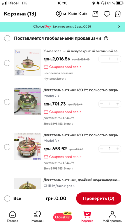

igorrius Опубліковано: 1 серпня 2025 Автор Поділитись Опубліковано: 1 серпня 2025 (змінено) 1 час назад, viksel сказал: Та нехай звичайно воно получиться..просто життєвий досвід підказує що купляти іншу прийдеться)) я вначале думал сдать движок на перемотку , мне там так и сказали : проще и дешевле новую вытяжку купить . Но если за новую вытяжку надо заплатить больше 5 килогривен - то есть смысл новый мотор купить за 2 килогривны Змінено 1 серпня 2025 користувачем igorrius 1 Посилання на коментар Поділитися на інших сайтах More sharing options...

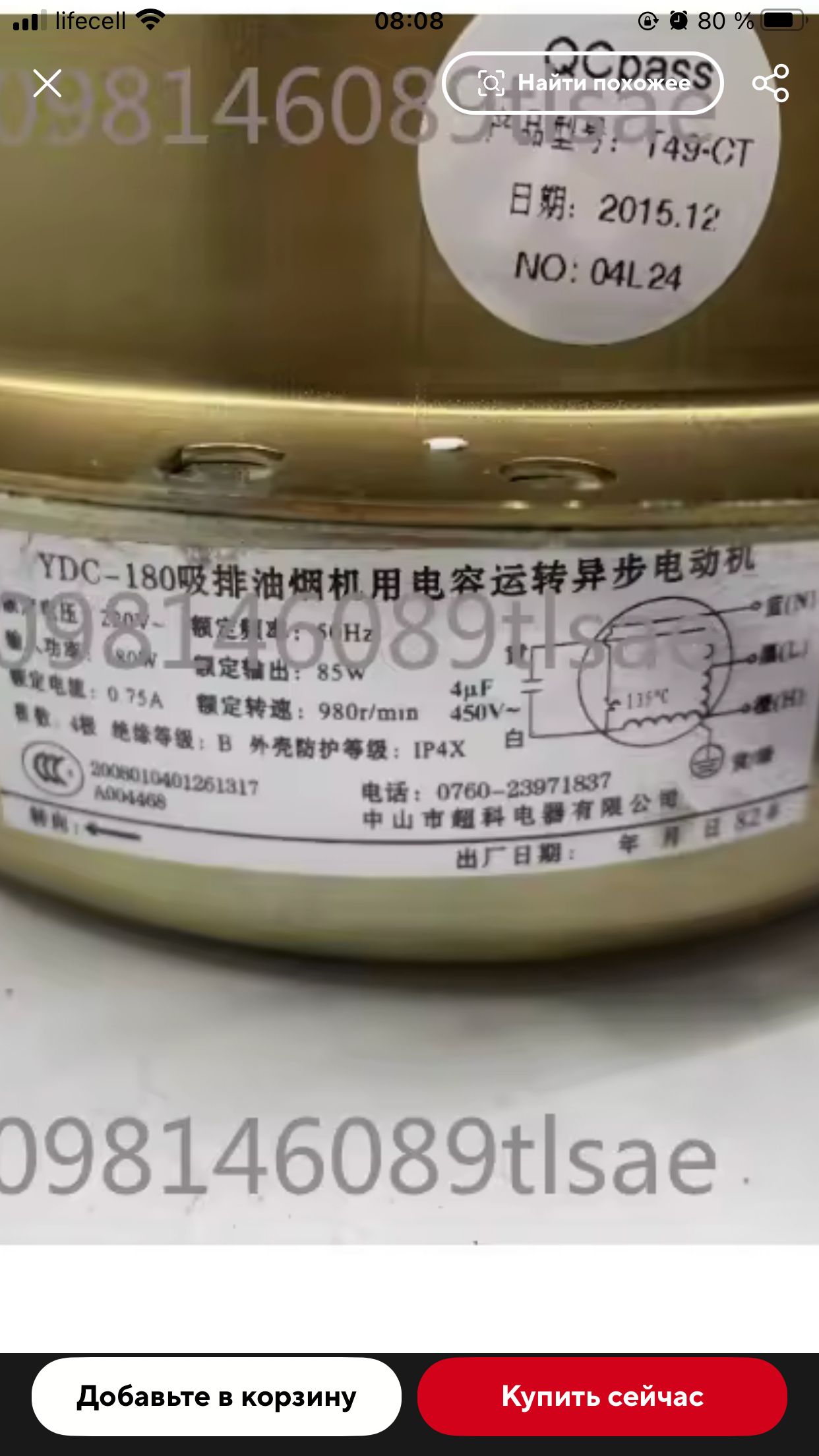

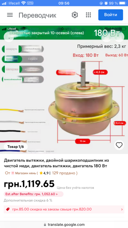

igorrius Опубліковано: 2 серпня 2025 Автор Поділитись Опубліковано: 2 серпня 2025 а как думаете , вот если указано 180 вт вход и 60вт выход - это имеется ввиду мощность двигателя на первой и на второй скорости , или нало понимать , как пишут : вход и выход , то есть 120 вт в тепло превращается ? Посилання на коментар Поділитися на інших сайтах More sharing options...

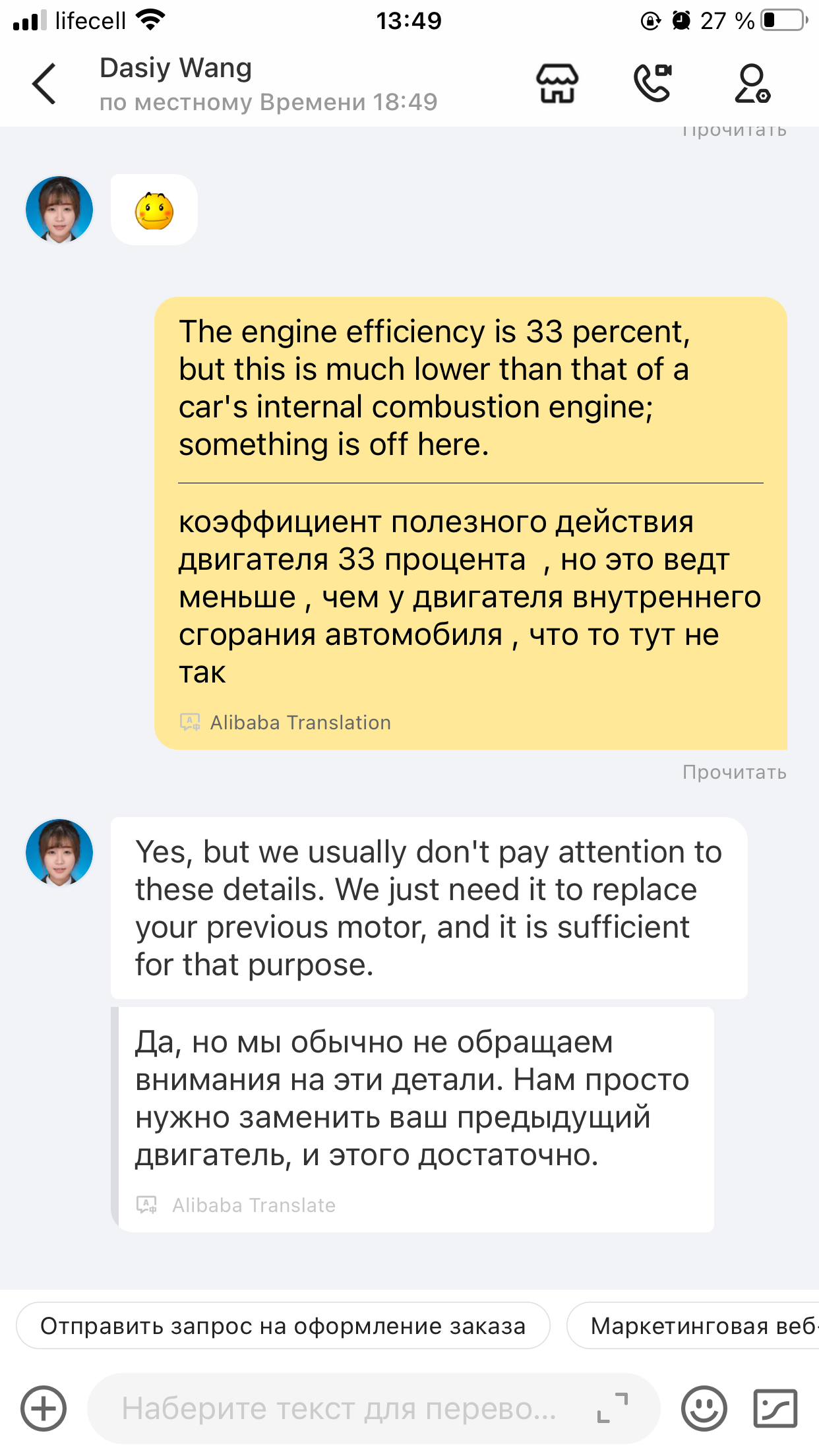

igorrius Опубліковано: 3 серпня 2025 Автор Поділитись Опубліковано: 3 серпня 2025 а в школе учили , что кпд электромотора выше , чем у двигателя внутреннего сгорания , общение с продавцом на алибабе опровергло это утверждение : Посилання на коментар Поділитися на інших сайтах More sharing options...
igorrius Опубліковано: 21 вересня 2025 Автор Поділитись Опубліковано: 21 вересня 2025 (змінено) пришел новый мотор с Алиекспресс , на шильдике , как и у сгоревшего нарисовано 180 Вт , на холостом ходу у него 78 и 67 вт на двух скоростях соответственно , а когда смонтировал мотор и включил вытяжку - мощность на меньшей скорости 87 и 94 ватта соответственно . сгоревшый мотор на максимальной мощности 160 вт потреблял . это что же получается , новый мотор имеет фактическую мощность меньше заявленой ? Змінено 21 вересня 2025 користувачем igorrius Посилання на коментар Поділитися на інших сайтах More sharing options...
US7IGN Опубліковано: 21 вересня 2025 Поділитись Опубліковано: 21 вересня 2025 10 хвилин тому, igorrius сказав: это что же получается , новый мотор имеет фактическую мощность меньше заявленой ? колись порівнював двигуни з туалетних витяжок - двигуни стають все менше і менше. це нормально. щодо кухонної витяжки. якщо хочете щоб двигуни роками маслали, то їх треба регулярно розбирати, мити вал та змащувати. 1 Посилання на коментар Поділитися на інших сайтах More sharing options...

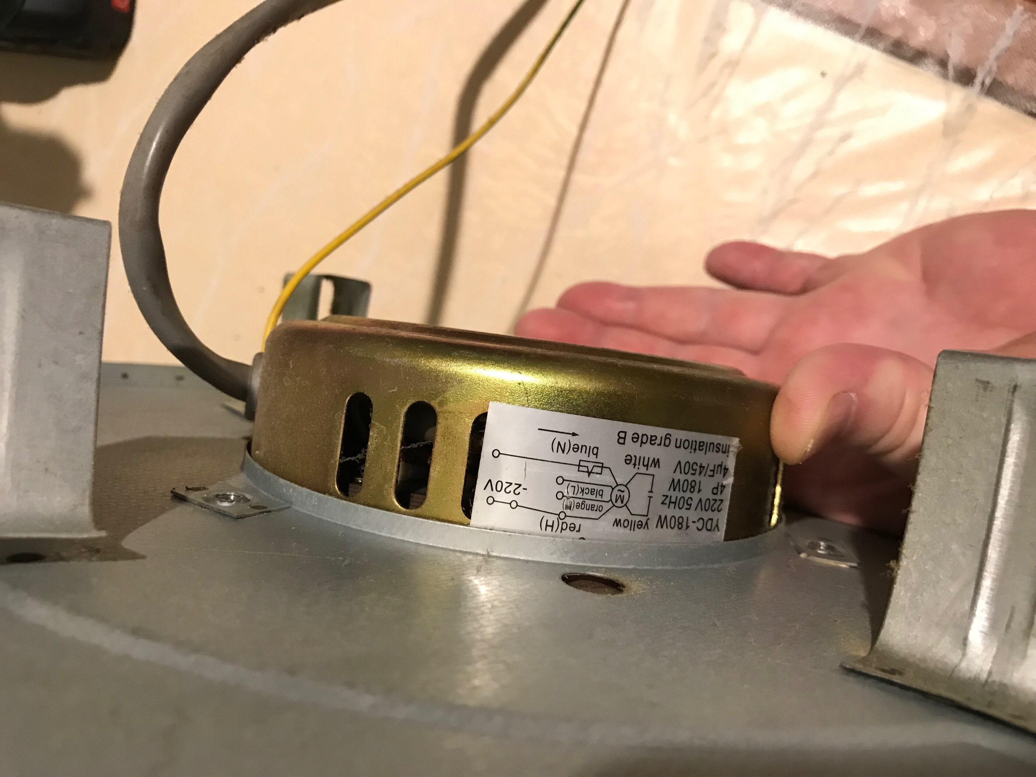

igorrius Опубліковано: 22 вересня 2025 Автор Поділитись Опубліковано: 22 вересня 2025 В 21.09.2025 в 13:28, US7IGN сказал: колись порівнював двигуни з туалетних витяжок - двигуни стають все менше і менше. це нормально. щодо кухонної витяжки. якщо хочете щоб двигуни роками маслали, то їх треба регулярно розбирати, мити вал та змащувати. мой двигатель накрылся по причине уменьшения емкости рабочего конденсатора двигателя . А может быть так , что штатный движок был на 1500 оборотов ( на шильдике частота вращения вала не указана ) а новый купленный на 1050 оборотов , вот он и работает на меньшей мощности , мощность потребления двигателя ведь зависит от оборотов ? Посилання на коментар Поділитися на інших сайтах More sharing options...
ashim1990 Опубліковано: 23 вересня 2025 Поділитись Опубліковано: 23 вересня 2025 (змінено) В 21.09.2025 в 13:16, igorrius сказал: это что же получается , новый мотор имеет фактическую мощность меньше заявленой ? Да. Это обычно для эпохи оптимизации. Змінено 23 вересня 2025 користувачем ashim1990 1 1 Посилання на коментар Поділитися на інших сайтах More sharing options...
