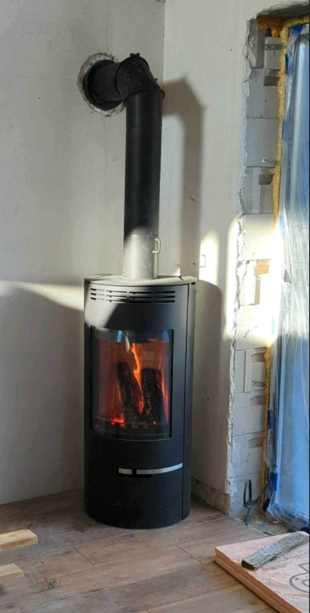

Huntercat Опубліковано: 11 серпня 2025 Поділитись Опубліковано: 11 серпня 2025 Вітаю! Потрібна допомога з пічкою Andorra (металева). Ось така: kaminhall.ua/index.php?route=product/product&manufacturer_id=27&product_id=913 Кожен раз при розтопці та коли починає остивати голосно скрипить. Також іноді присутній неприємний запах (але датчик СО2 в нормі) Пічка приєднана тимчасово, без герметиків, подача повітря з приміщення. Працює на дровах (поза-минулої зими також були брикети). Не перевантажували, палети, кросівки або шини в ній не спалювали. Димохід в середині приблизно 0,8м метал, далі сендвіч ззовні 4-4,5м. Трошки відео як скрипить: youtube.com/@kid-k6p6w?si=2nb4VkSktC9_ejgq Дякую. Посилання на коментар Поділитися на інших сайтах More sharing options...

Huntercat Опубліковано: 11 серпня 2025 Автор Поділитись Опубліковано: 11 серпня 2025 Я не проти фізики, хай собі працює. Але як що топити в режимі коли підкидаєш дрова на вугілля, то десь 70 відсотків часу ти насолоджуєшся скрипом металу. Як що це її норм.режим роботи то біда. В магазині камінів де така сама пічка (тільки на ніжці) опалює торговий зал сказали що в них такої проблеми немає, максимум може трохи скрипнути при прогріві. На оглядах в ютубі теж тільки гарні відгуки, про постійні скрипи нічого не знайшов. Посилання на коментар Поділитися на інших сайтах More sharing options...
Vitaliy67 Опубліковано: 11 серпня 2025 Поділитись Опубліковано: 11 серпня 2025 Попробуйте таки с герметиком 1 Посилання на коментар Поділитися на інших сайтах More sharing options...
andrey_ka Опубліковано: 11 серпня 2025 Поділитись Опубліковано: 11 серпня 2025 11 годин тому, Huntercat сказав: Кожен раз при розтопці та коли починає остивати голосно скрипить. Спочатку визначіть хто винен. ІМХО , це димохід чудить. Від`єднайте піч від димоходу , винесіть на вулицю . На вихідний потрубок надіньте якусь трубу такого ж діаметра хоча б 2м , розпаліть і слухайте. Якщо труби немає замовте в бляхаря з якоїсь дешманської оцинковки , щоб дешевше. 1 Посилання на коментар Поділитися на інших сайтах More sharing options...
