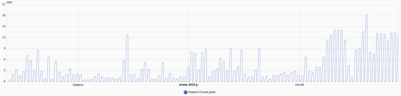

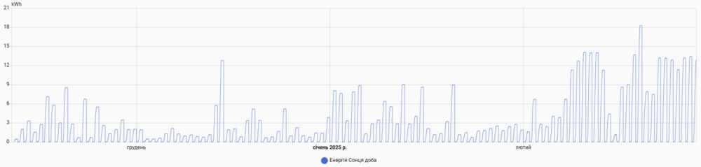

Ivan Zakharov Опубліковано: 27 серпня Поділитись Опубліковано: 27 серпня (змінено) Для інформації. Це генерація сонця з 11 листопада 2024 до кінця лютого 2025 (у останній зимовий період). По панелях 3,5кВт - південний схід, 2,4кВт південний захід. У сонячні дні, коли заряджалися повністю 10кВт батарейки вмикася кондиціонер на обігрів. Єкономію не скажу бо немає статистики розходу газу по добам. Змінено 27 серпня користувачем Ivan Zakharov Посилання на коментар Поділитися на інших сайтах More sharing options...
