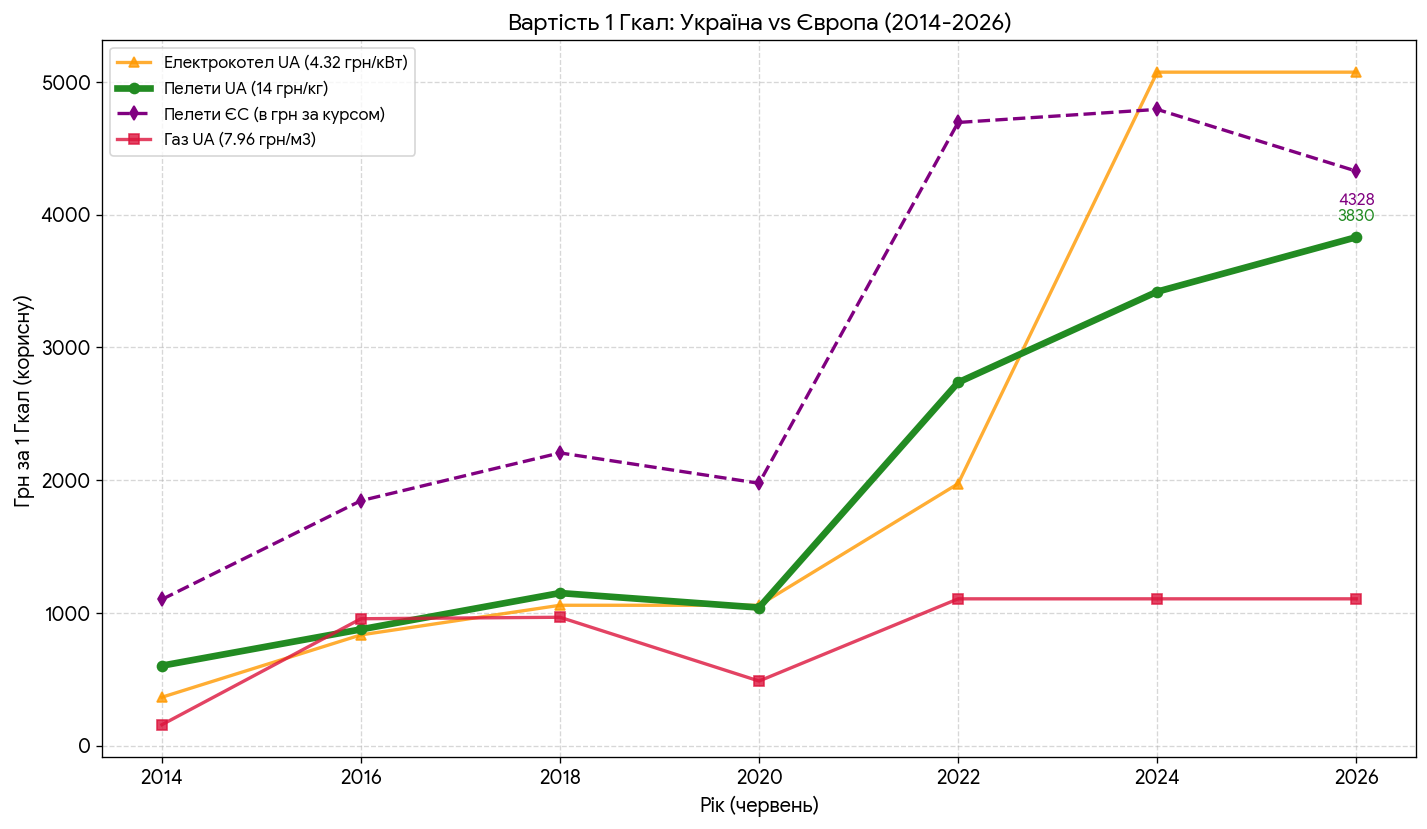

Crazy Опубліковано: 26 травня Поділитись Опубліковано: 26 травня 4 часа назад, anabioz сказал: Але щоб дешевше ніж ТН Вже ні, викладав в темі про пелети графік - це для електрики вартість опалення електрокотлом без нічного тарифу. Спойлер Посилання на коментар Поділитися на інших сайтах More sharing options...
