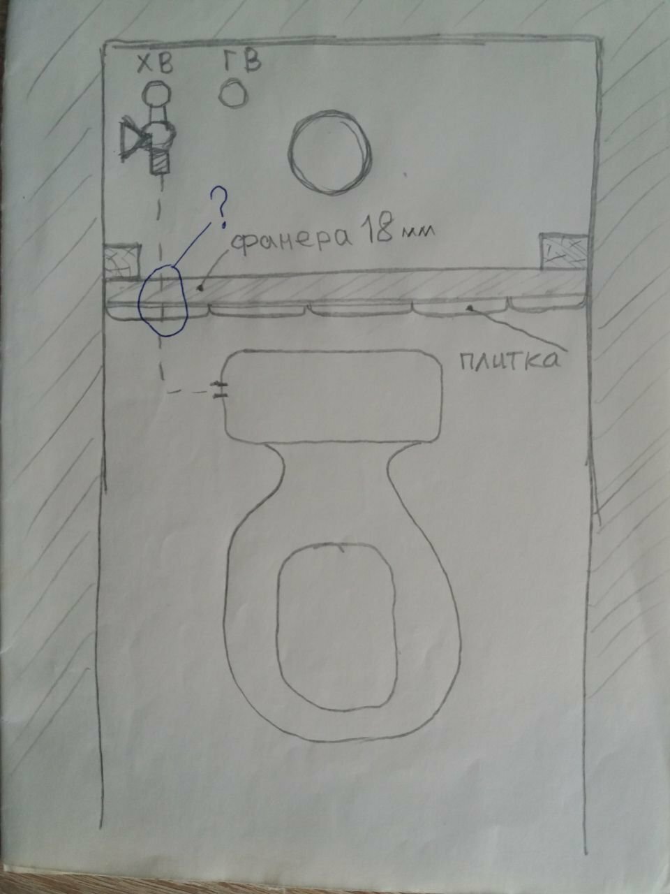

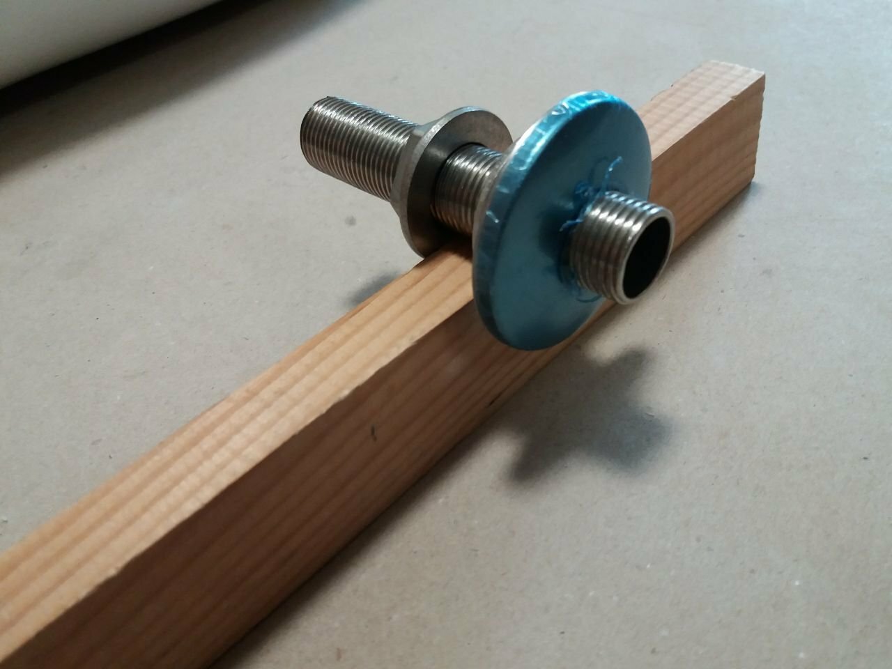

АлександрБ. Опубліковано: 4 вересня 2025 Поділитись Опубліковано: 4 вересня 2025 (змінено) Приветствую. В санузле ниша для стояков закрыта деревянными перегородками. Фанера 18 мм, обклеенная кафельной плиткой. Перегородка может сниматься, (не открываться на завесах), и убираться полностью, для доступа к стоякам. На стояке ХВ предусмотрен основной кран-бабочка для подключения подводки для бачка унитаза. Чтобы пройти через перегородку - нужна какая-то сантех. арматура со стороны унитаза уже к которой можно будет присоединять шланг подводки, не снимая перегородку. Арматура должна крепиться к перегородке. Трасса - нарисована пунктиром. И, желательно, с краном, чтобы не лазить в нишу к основному крану. Вопрос, как это решается правильно технически, и культурно визуально? Буду благодарен за фото, картинки. Фото ниже.. . . Змінено 4 вересня 2025 користувачем АлександрБ. Посилання на коментар Поділитися на інших сайтах More sharing options...

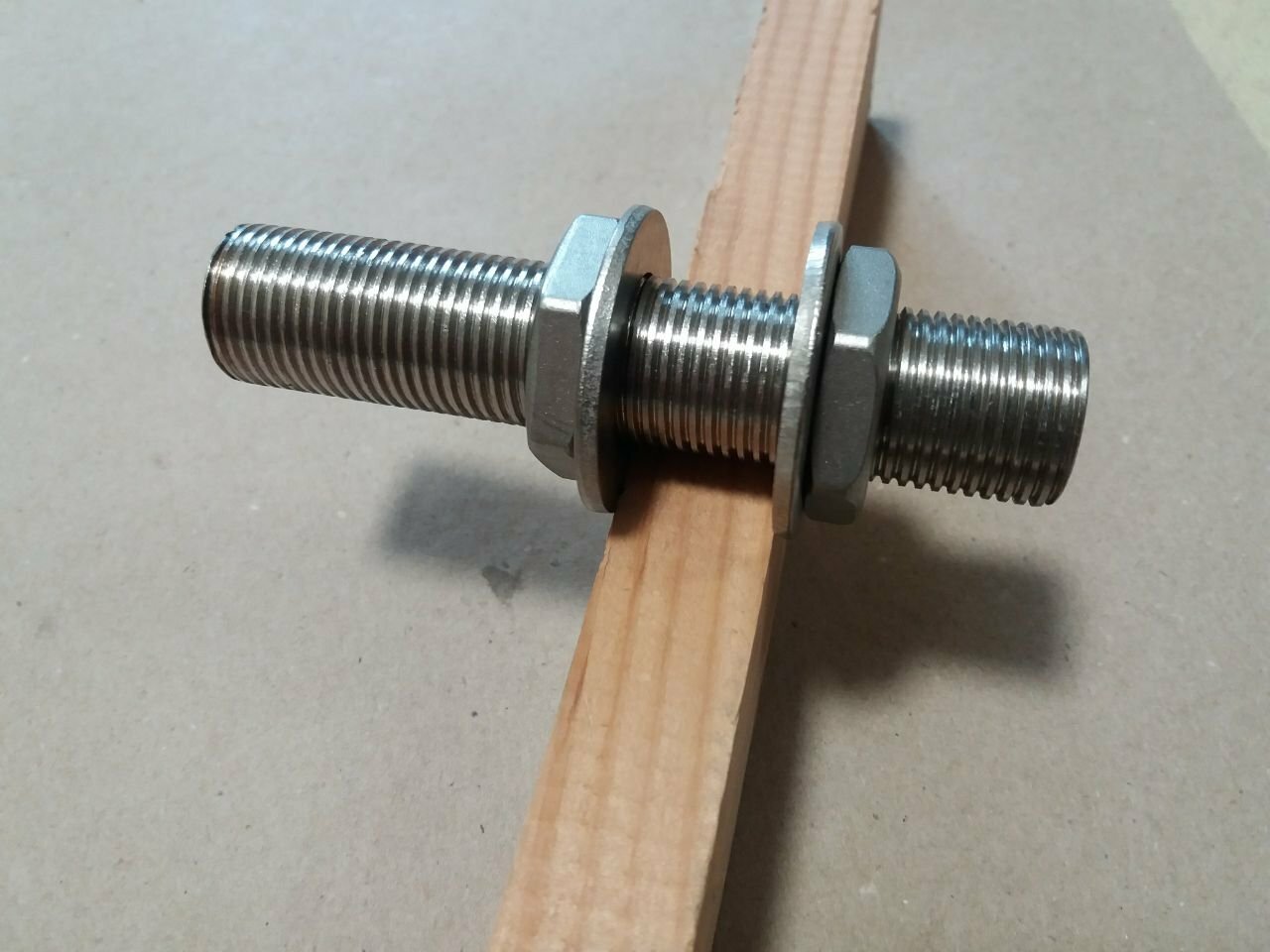

Propeller Опубліковано: 4 вересня 2025 Поділитись Опубліковано: 4 вересня 2025 (змінено) Сгон на 1/2 дюйма и 2 контрагайки на 1/2 дюйма. Сделать отверстие в фанере с плиткой. Накрутить контру на длинную часть резьбы сгона до упора. Вставить сгон в отверстие. Вставлять со стороны нишы. Накрутить вторую контрагайку на сгон. Зажать. Можно под контрагайки проложить какую-нить резиновую или полимерную шайбовидную прокладку. Сгон epicentrk.ua/shop/sgon-nn-sta-stal-15.html Контры epicentrk.ua/shop/fitingi-dlya-stalnykh-trub/fs/tip-fitinga-kontrgayka/ Змінено 4 вересня 2025 користувачем Propeller 1 Посилання на коментар Поділитися на інших сайтах More sharing options...
АлександрБ. Опубліковано: 4 вересня 2025 Автор Поділитись Опубліковано: 4 вересня 2025 12 минут назад, Propeller сказал: Сгон на 1/2 дюйма и 2 контрагайки на 1/2 дюйма. Спасибо. Технически верно, но если после перегородки далее поставить еще и кран, будет иметь вид самоделки. А хочется еще и культуры. Посилання на коментар Поділитися на інших сайтах More sharing options...
Propeller Опубліковано: 4 вересня 2025 Поділитись Опубліковано: 4 вересня 2025 Я показал как механически надежно закрепить проходной элемент в перегородке с возможность продолжения формирование линии нужного проходного сечения. С двух сторон есть резьба. Дальше все что угодно. Если нужен гламур можете посмотреть в сторону нержавейки или оцинковки. Хотя оцинковка - не гламур. Никель. Он красивый. Еще и фторопластовые белые прокладки под контрагайки..... Ну и ждем других предложений. Самому интерсно. modernsys.com.ua/uk/sgon-valtec-1-2-kh80-nikel-34420-ru.html?utm_source=google&utm_medium=cpc&utm_campaign=WP_Performance_All&gad_source=1&gad_campaignid=21659014776&gbraid=0AAAAADGM9HmRNX1foqVnITGrfYVvTZbF7&gclid=Cj0KCQjw8eTFBhCXARIsAIkiuOx5KfTmRzbhq_OlZAbWDwmwyV4yD33j4tXATpuFmUsZWTym_QYNVc8aAjO5EALw_wcB modernsys.com.ua/kontrgayka-1-2-nikel-asg.html?utm_source=google&utm_medium=cpc&utm_campaign=WP_Performance_All&gad_source=1&gad_campaignid=21659014776&gbraid=0AAAAADGM9HmRNX1foqVnITGrfYVvTZbF7&gclid=Cj0KCQjw8eTFBhCXARIsAIkiuOzDijhrNBRAyN0_awlWCZPbZGSRQYutpNNQouPNa7fmA4r_ItXwjuUaAteREALw_wcB epicentrk.ua/shop/prokladka-ftoroplastova-armoizol-5-sht.html Посилання на коментар Поділитися на інших сайтах More sharing options...
АлександрБ. Опубліковано: 4 вересня 2025 Автор Поділитись Опубліковано: 4 вересня 2025 Существуют так назваемые водорозетки. Но они все непроходные, и без крантика. Во всяком случае, не нашел. Посилання на коментар Поділитися на інших сайтах More sharing options...

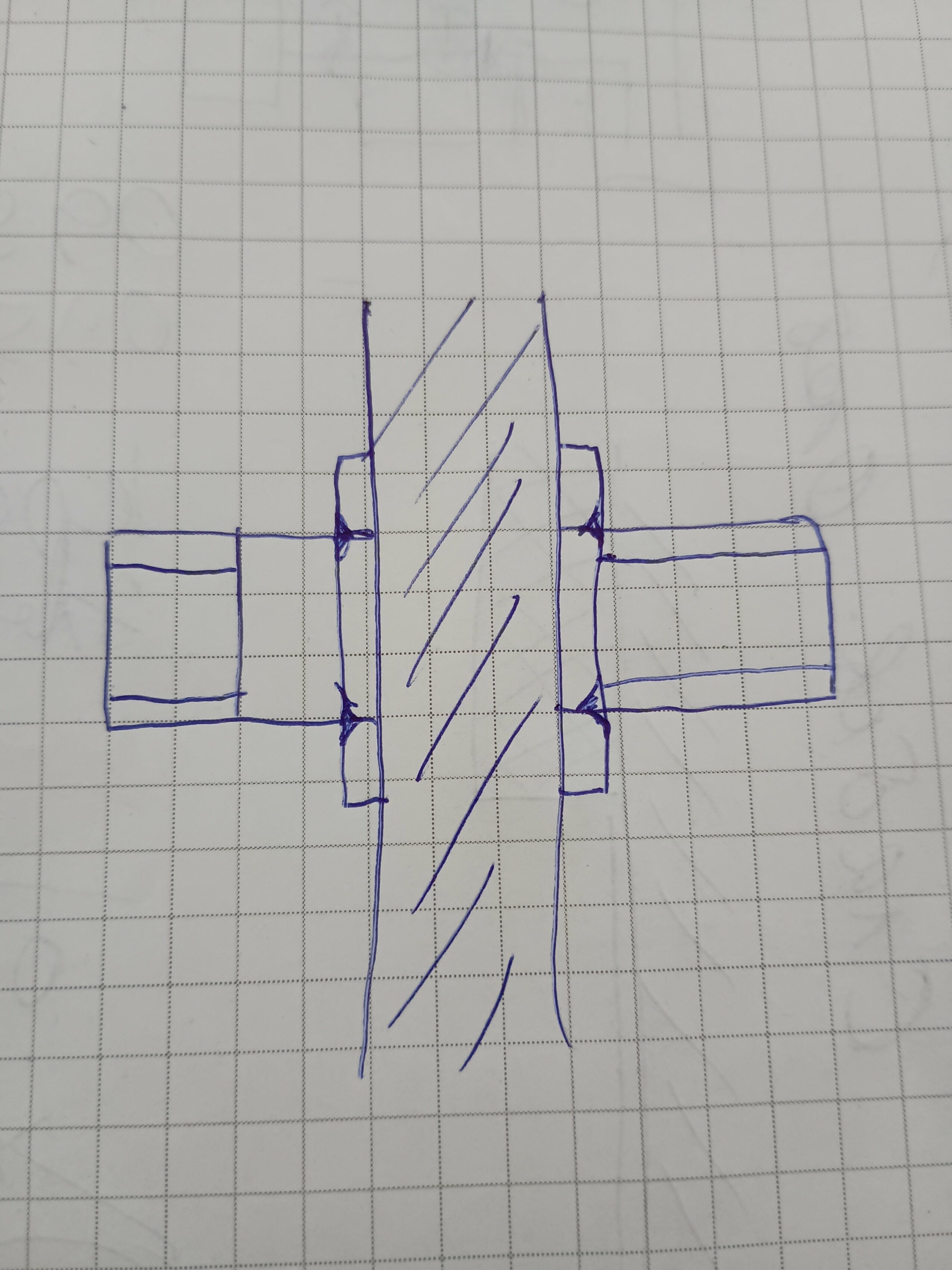

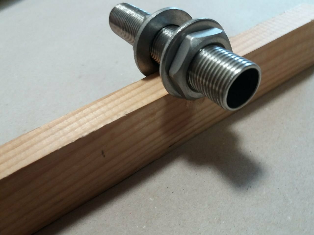

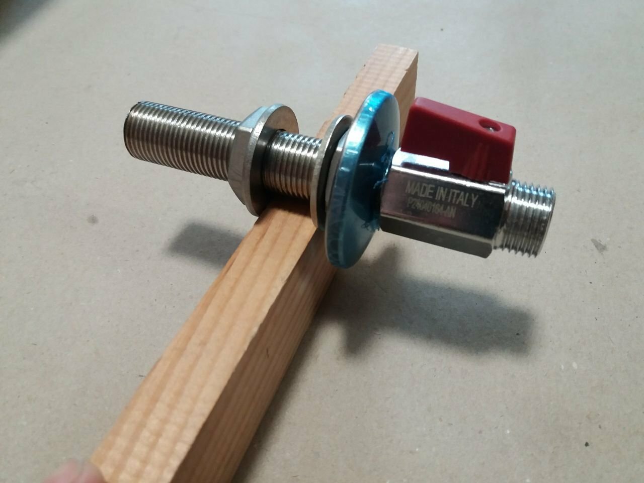

АлександрБ. Опубліковано: 2 жовтня 2025 Автор Поділитись Опубліковано: 2 жовтня 2025 Поиски готового, штатного решения ничего не дали. Взят длинный, с запасом, резьбовой сгон, 2 гайки и 2 шайбы, декоративная розетка и крантик. Все нерж, Юность. Деревяшка имитирует перегородку. . 1 Посилання на коментар Поділитися на інших сайтах More sharing options...
