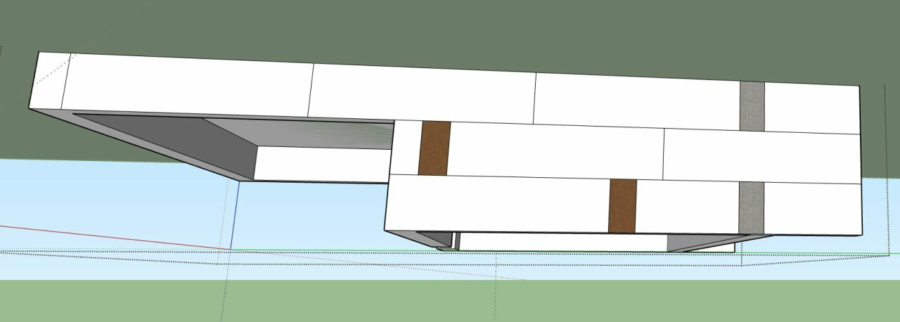

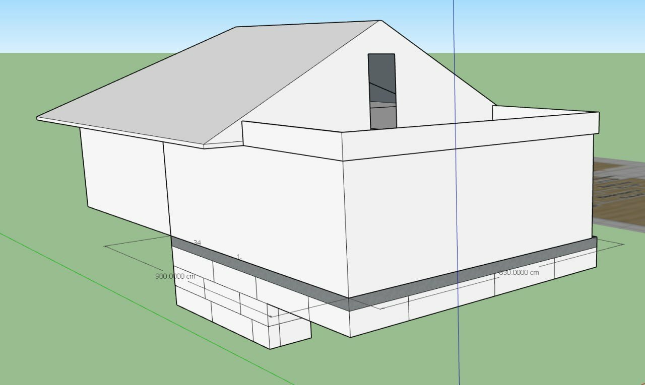

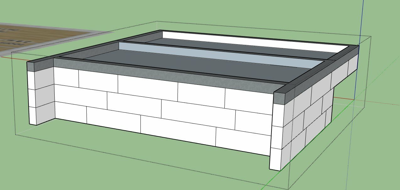

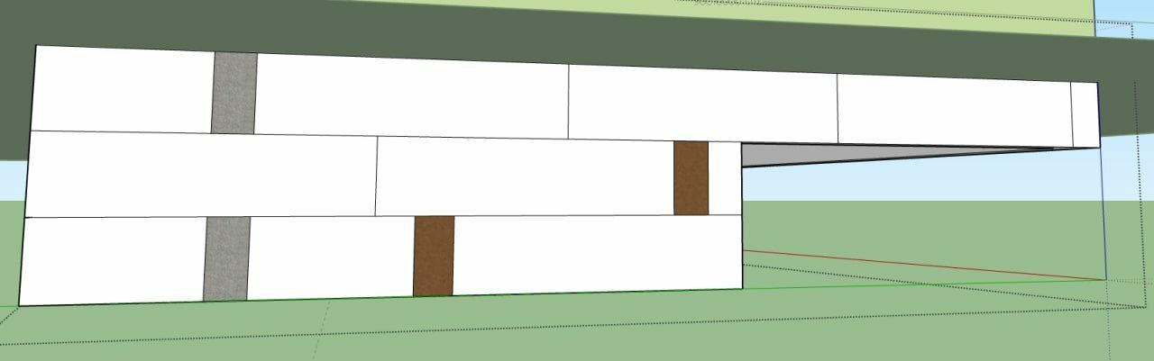

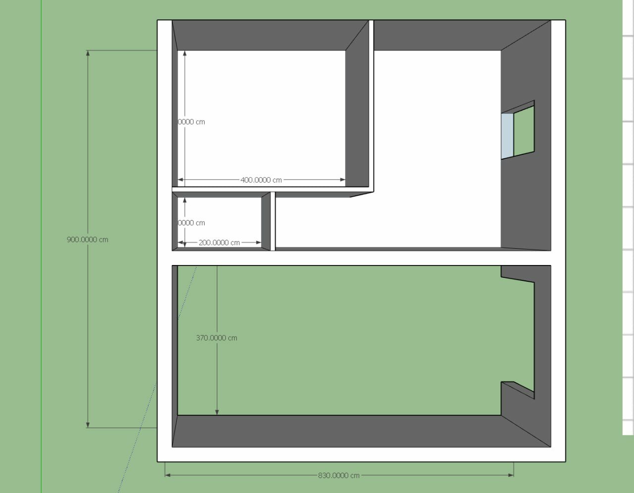

k.dmutriy Опубліковано: 4 вересня 2025 Поділитись Опубліковано: 4 вересня 2025 Є споруда (під реконструкцію) хочемо добудувати ще кімнату з гаражем під кімнатою буде цокольний поверх. Як це можна зробити оскільки розкопувати фундамент існуючої споруди страшно. Стара споруда 12*7 добудова примикає по довгій стороні, добудова 8*9 Посилання на коментар Поділитися на інших сайтах More sharing options...

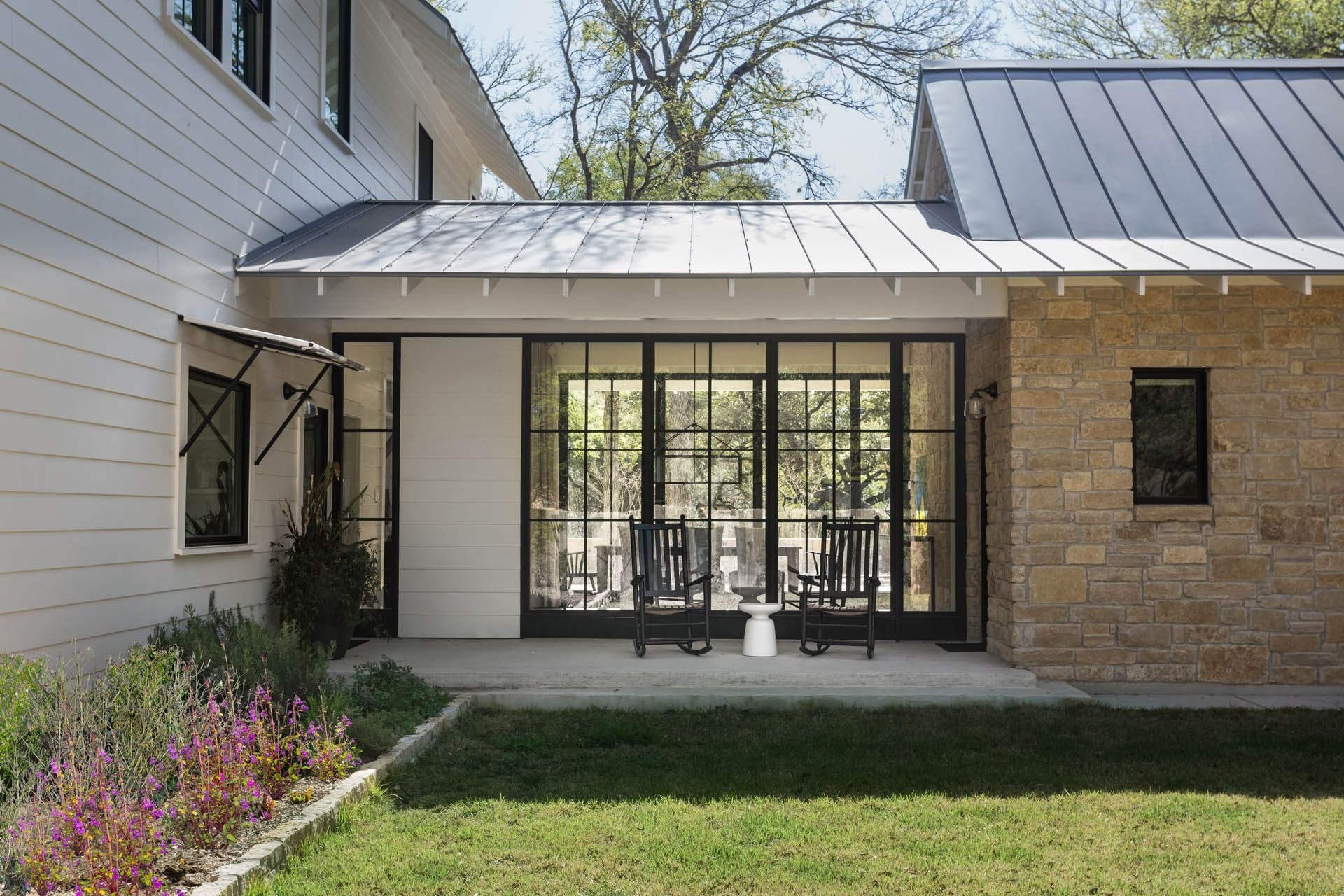

Propeller Опубліковано: 5 вересня 2025 Поділитись Опубліковано: 5 вересня 2025 Будуйте новий будиночок як окрему споруду та з'єднуйте будинки галереєю. 1 2 Посилання на коментар Поділитися на інших сайтах More sharing options...
k.dmutriy Опубліковано: 5 вересня 2025 Автор Поділитись Опубліковано: 5 вересня 2025 4 години тому, Propeller сказав: Будуйте новий будиночок як окрему споруду та з'єднуйте будинки галереєю. Це крута ідея. Тільки тепер треба все переплановувати. Та і в тому місці воно не вписується. А відступити 1 метр і викопати котлован не варіант? Посилання на коментар Поділитися на інших сайтах More sharing options...

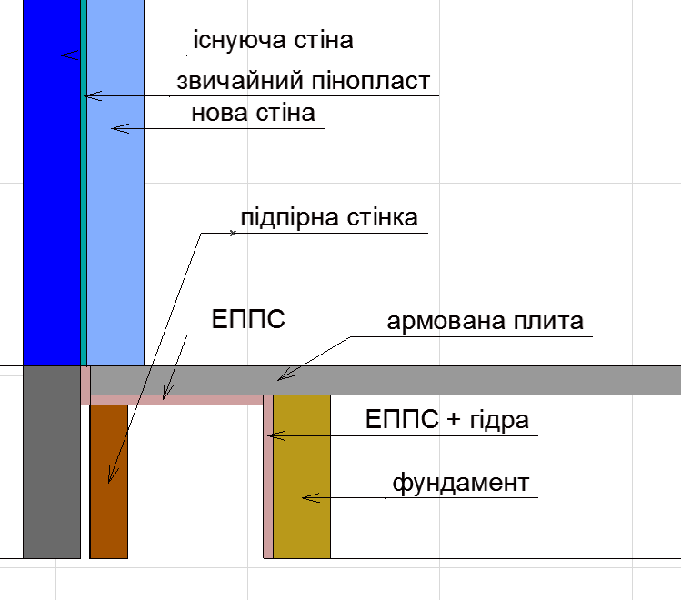

andrey_ka Опубліковано: 6 вересня 2025 Поділитись Опубліковано: 6 вересня 2025 9 годин тому, k.dmutriy сказав: Це крута ідея. Тільки тепер треба все переплановувати. Та і в тому місці воно не вписується. А відступити 1 метр і викопати котлован не варіант? Заглиблена будівля потребує обов`язкової гідро/теплоізоляції. А виконати це можна лише тоді , коли між стіною і грунтом буде зазор мінімум 0,6м. ІМХО. Ось: Посилання на коментар Поділитися на інших сайтах More sharing options...
k.dmutriy Опубліковано: 7 вересня 2025 Автор Поділитись Опубліковано: 7 вересня 2025 06.09.2025 в 01:32, Propeller сказав: Якщо ви на глині, то 1 м допустимо Так у нас глина з піском. Я підкопував коли дивився глибину фундамента. Дуже тверде і не сиплеться 1 Посилання на коментар Поділитися на інших сайтах More sharing options...

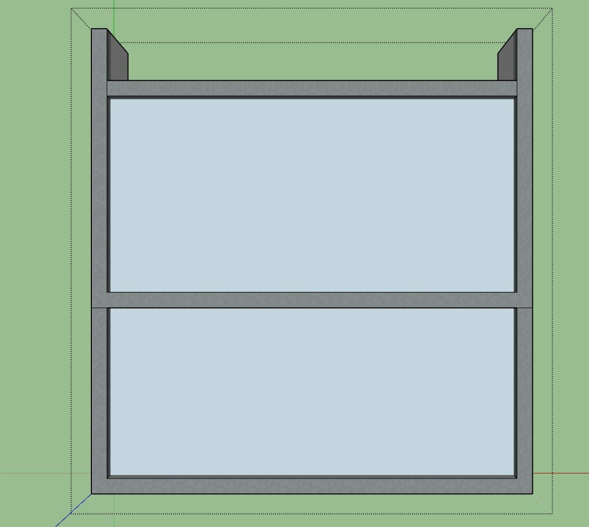

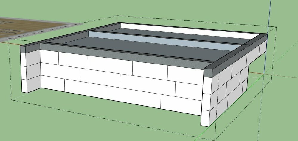

k.dmutriy Опубліковано: 7 вересня 2025 Автор Поділитись Опубліковано: 7 вересня 2025 06.09.2025 в 10:34, andrey_ka сказав: Заглиблена будівля потребує обов`язкової гідро/теплоізоляції. А виконати це можна лише тоді , коли між стіною і грунтом буде зазор мінімум 0,6м. ІМХО. Ось: Я не планував до існуючої стіни будувати стіну. Думав примикання зробити як би П подібне. А підлогу між фундаментом і існуючою стіною зробити по грунту, в перекриття плитами. Може тут є ті хто можуть реалізувати подібний проект Посилання на коментар Поділитися на інших сайтах More sharing options...
