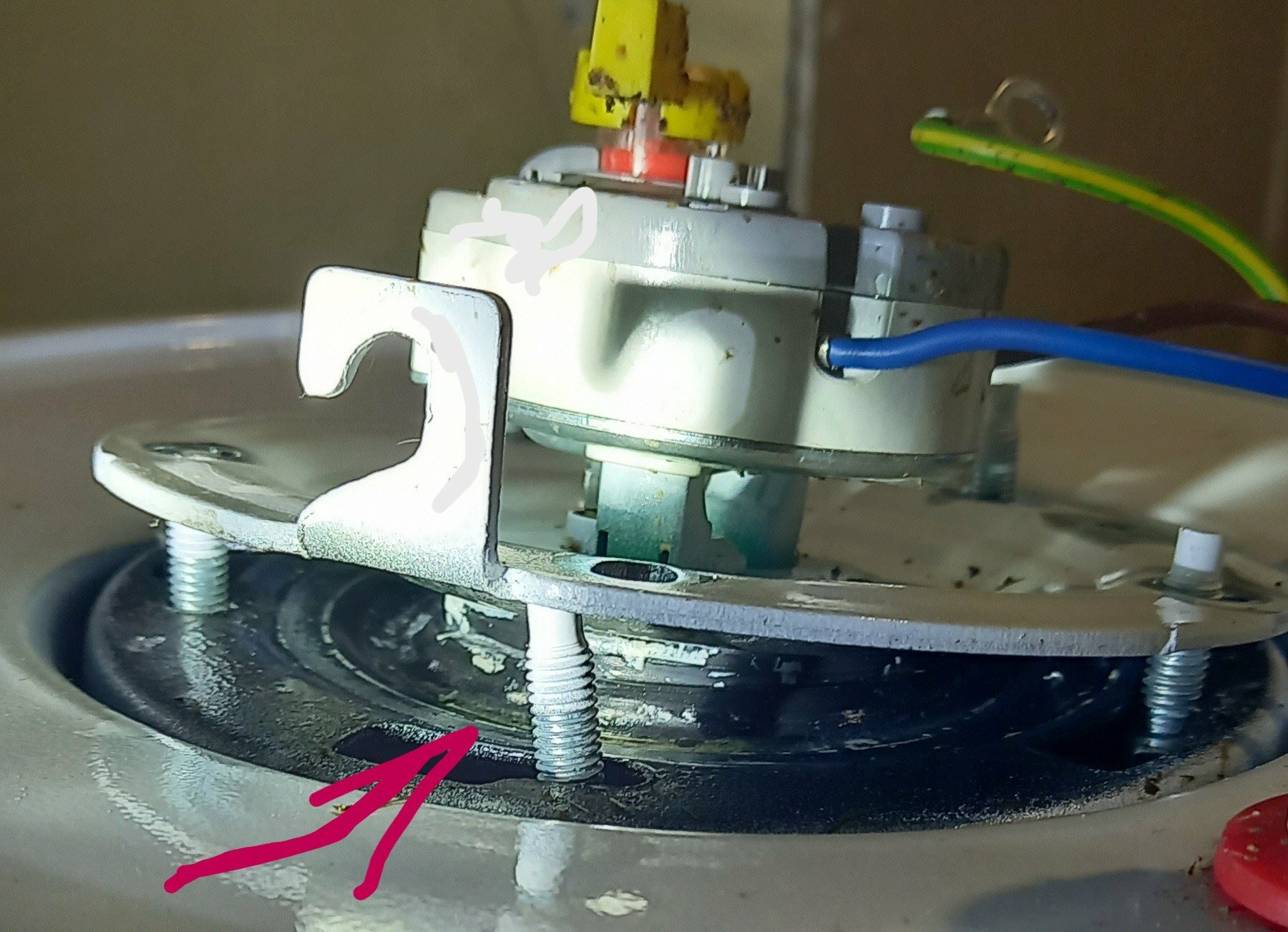

Sa Sanych Опубліковано: 9 жовтня Поділитись Опубліковано: 9 жовтня Доброго дня, шановні люди. Звертаюсь до вас, бо ШІ не зміг допомогти. Я хотів бойлера почистити. Почав витягувати тена, але побачив що між баком та цією важливою деталлю є чорна плівка яка є на перший вигляд цільною. Таки чином, не можу тена дістати. Хто небудь, будь ласка, чи приїдьте до дому до мене (я живу у Кривому Розі), чи підтримайте хоча б словом, що з цією плівкою робити. Бойлер junior ariston 80л. Фото також надсилаю Посилання на коментар Поділитися на інших сайтах More sharing options...
outdoor24 Опубліковано: 9 жовтня Поділитись Опубліковано: 9 жовтня скоріш за все, то резинова прокладка. спробуйте по моделі вашого бойлера пошукати перелік запчастин чи вибух-схему і там знайти цей елемент. якщо прокладка, то вона зазвичай міняється у випадку заміни аноду чи просто при видкритті фланцю (як у вас). 1 Посилання на коментар Поділитися на інших сайтах More sharing options...
Дорофеев Сергей Опубліковано: 9 жовтня Поділитись Опубліковано: 9 жовтня 3 часа назад, outdoor24 сказал: то вона зазвичай міняється у випадку заміни аноду чи просто при видкритті фланцю Это нужно писать большими буквами на коробке бойлера. Нет в руках новой прокладки - не подходи с ключами к бойлеру. Это прокладка. Посилання на коментар Поділитися на інших сайтах More sharing options...
ashim1990 Опубліковано: 9 жовтня Поділитись Опубліковано: 9 жовтня 11 часов назад, Sa Sanych сказал: Доброго дня, шановні люди. Звертаюсь до вас, бо ШІ не зміг допомогти. Я хотів бойлера почистити. Почав витягувати тена, але побачив що між баком та цією важливою деталлю є чорна плівка яка є на перший вигляд цільною. Таки чином, не можу тена дістати. Чому не можете? Треба не ШІ питати, а відео шукати. Наприклад, це Посилання на коментар Поділитися на інших сайтах More sharing options...

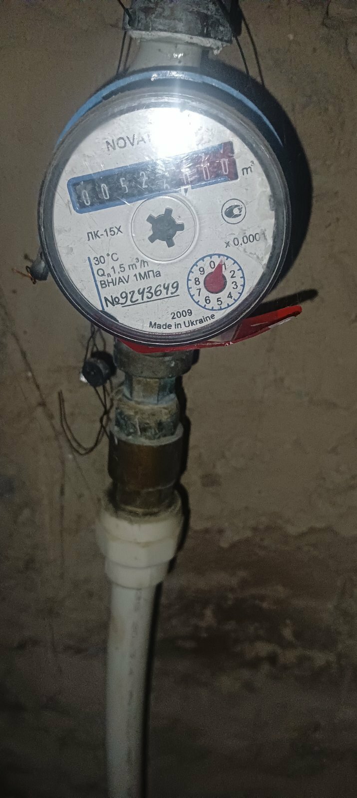

yurets12 Опубліковано: 20 жовтня Поділитись Опубліковано: 20 жовтня Доброго. Щоб нову тему не створювати тут спитаю. В нашому місті стали відключати воду на 12 годин і більше. І я звернув увагу що після відключення води бойлер спустошується ( без води) вода уходе назад в систему. Також пару разів чув потужне клацання в середні бойлеру, наче як він там кипить без води. Чому так виходить? Посилання на коментар Поділитися на інших сайтах More sharing options...
ashim1990 Опубліковано: 20 жовтня Поділитись Опубліковано: 20 жовтня 8 минут назад, yurets12 сказал: І я звернув увагу що після відключення води бойлер спустошується ( без води) вода уходе назад в систему. Зворотній клапан біля лічильника стоїть? 1 Посилання на коментар Поділитися на інших сайтах More sharing options...
yurets12 Опубліковано: 20 жовтня Поділитись Опубліковано: 20 жовтня 12 минут назад, ashim1990 сказал: Зворотній клапан біля лічильника стоїть? Наче стоїть. Думаєте не працює? Посилання на коментар Поділитися на інших сайтах More sharing options...
ashim1990 Опубліковано: 20 жовтня Поділитись Опубліковано: 20 жовтня 3 минуты назад, yurets12 сказал: Наче стоїть. Думаєте не працює? Так, треба перевірити. 1 Посилання на коментар Поділитися на інших сайтах More sharing options...
yurets12 Опубліковано: 20 жовтня Поділитись Опубліковано: 20 жовтня 26 минут назад, ashim1990 сказал: Так, треба перевірити. Це тільки коли знову відключать воду. Більше їй нема куди подітися Посилання на коментар Поділитися на інших сайтах More sharing options...

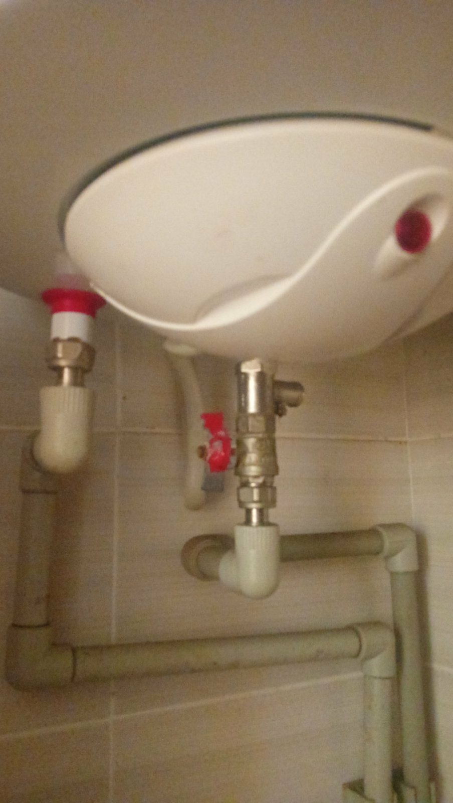

yurets12 Опубліковано: 20 жовтня Поділитись Опубліковано: 20 жовтня Клапан є. І є типа аварійний клапан на бойлері, може він не тримає? Як можна перевірити коли в системі вода є? В якщо, наприклад немає води, і я змив в унітазі, вода з бойлеру туди може піти? Посилання на коментар Поділитися на інших сайтах More sharing options...
ashim1990 Опубліковано: 20 жовтня Поділитись Опубліковано: 20 жовтня 7 часов назад, yurets12 сказал: І є типа аварійний клапан на бойлері, може він не тримає? Там є зворотній клапан. Але в нього вмонтовано так званий перепускний. Через нього в магістраль виходить надлишок води при нагріві. Посилання на коментар Поділитися на інших сайтах More sharing options...
ashim1990 Опубліковано: 20 жовтня Поділитись Опубліковано: 20 жовтня 7 часов назад, yurets12 сказал: якщо, наприклад немає води, і я змив в унітазі, вода з бойлеру туди може піти? Ні. Тільки при нагріві. Посилання на коментар Поділитися на інших сайтах More sharing options...
yurets12 Опубліковано: 21 жовтня Поділитись Опубліковано: 21 жовтня 11 часов назад, ashim1990 сказал: Там є зворотній клапан. Але в нього вмонтовано так званий перепускний. Через нього в магістраль виходить надлишок води при нагріві. А якщо той клапан не тримає, то вода з бойлеру піде в мережу? Посилання на коментар Поділитися на інших сайтах More sharing options...
ashim1990 Опубліковано: 21 жовтня Поділитись Опубліковано: 21 жовтня 6 часов назад, yurets12 сказал: А якщо той клапан не тримає, то вода з бойлеру піде в мережу? Ви не зрозуміли. Коли тиск в бойлері стане близько 0,8 бар або більше, перепускний клапан обов'язково відкриється. Тепер уявіть ситуацію, що воду відключили, а хтось нижче Вас на 8 м або більше відкрив кран. Звідки у нього з'явиться вода? Правильно, її витягне з Вашого бойлера. В мене схожа ситуація на дачі. Вона знаходиться на пагорбі. Часто після приїзду знаходжу неповний бойлер. Тому тепер його відключаю, коли мене нема. До речі, вихід є. Треба замінити штатний клапан на звичайний регульований, наприклад, Fado. В ньому перепускний клапан відсутній. Посилання на коментар Поділитися на інших сайтах More sharing options...
Фрай Опубліковано: 21 жовтня Поділитись Опубліковано: 21 жовтня 8 годин тому, ashim1990 сказав: Ви не зрозуміли. Коли тиск в бойлері стане близько 0,8 бар або більше, перепускний клапан обов'язково відкриється. Тепер уявіть ситуацію, що воду відключили, а хтось нижче Вас на 8 м або більше відкрив кран. Звідки у нього з'явиться вода? Правильно, її витягне з Вашого бойлера. І яким же чином її витягне коли він відкриється? Хіба що коли у зворотньому клапані є ще й додатково перепускний? Посилання на коментар Поділитися на інших сайтах More sharing options...
ashim1990 Опубліковано: 22 жовтня Поділитись Опубліковано: 22 жовтня 5 часов назад, Фрай сказал: І яким же чином її витягне коли він відкриється? Хіба що коли у зворотньому клапані є ще й додатково перепускний? Майже у всіх штатних клапанах він є. 1 Посилання на коментар Поділитися на інших сайтах More sharing options...

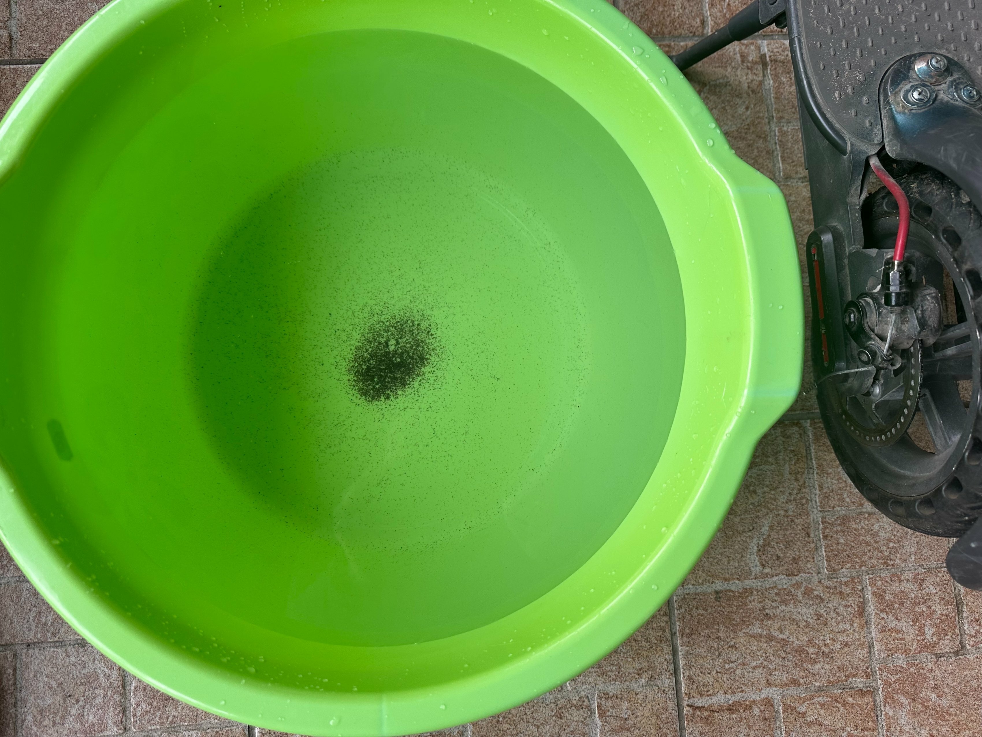

Фрай Опубліковано: В понеділок в 16:37 Поділитись Опубліковано: В понеділок в 16:37 (змінено) 22.10.2025 в 08:20, ashim1990 сказав: 22.10.2025 в 02:29, Фрай сказав: І яким же чином її витягне коли він відкриється? Хіба що коли у зворотньому клапані є ще й додатково перепускний? Майже у всіх штатних клапанах він є. Сьогодні виявив, що є ще й інша метода за яку ви можете не знати. ) У мене вже 12-й рік працює бойлер, без будь якого обслуговування і все ок! (наче) А у комірці вже майже рік стоїть про запас новий такий самий і прийшла пора міняти. Ні, все працює та ось раптом набираючи гарячу воду побачив чорний пісок. Паркер Шнабель казав, що чорний пісок перша ознака наявності золота у породі! Але ж то у породі, а у мене бойлер і чорний пісок це ознака проблеми чи то осипання емалі чи то забруднення бойлера, отже настала пора міняти. Я колись заплатив сантехніку аби він встановив американки, щоб я міг це зробити сам і він це зробив, мудак, але як?!!! Став розбирати і виявилось, що американками можу відʼєднати бойлер разом із складним вузлом арматури, а от її від бойлера доведеться розбирати по кожній деталі окремо. Сергійку з Броварської компанії, до якої у мене немає питань, ти реально чмудило, причому вже не один раз і не по одному обʼєкту! Зайвий раз пересвідчуюсь, що хороший хлопець то не професія. але повернусь до проблем Цитата У мене вже 12-й рік працює бойлер, без будь якого обслуговування і все ок! (наче) а коли демонтував то виявилось, що зворотній клапан не працює. нагадаю, що бойлер у мене стоїть багато років на максимум і хтось писав, що через нього може текти водичка при перегріванні у ХВ. То скоріше за все, що так воно і було. А не працює бо «фахівець» при накручуванні на різьбу перекрутив клапан і трохи затиснув, що вплинуло на його подальшу роботу. Візуально ви це ніяк не побачите, що він не тримає у зворотньому напрямку. Ось така хня і це ще не вечір. ) Зараз питання до фахівців, чи потрібно на анаеробний герметик додавати паклю? Бо дуже вже різьби якісь прослаблені. І чи не зайвим буде поставити розширювальний бак до бойлера, ось такий наприклад? вибачте за простирадло і завчасно вдячний за поради. Змінено В понеділок в 19:00 користувачем Фрай Посилання на коментар Поділитися на інших сайтах More sharing options...
ashim1990 Опубліковано: В понеділок в 22:19 Поділитись Опубліковано: В понеділок в 22:19 5 часов назад, Фрай сказал: у мене бойлер і чорний пісок це ознака проблеми чи то осипання емалі чи то забруднення бойлера, отже настала пора міняти Треба подивитися, що там в баку і вже потім приймати рішення. Може, просто анод потрібно буде замінити. Посилання на коментар Поділитися на інших сайтах More sharing options...

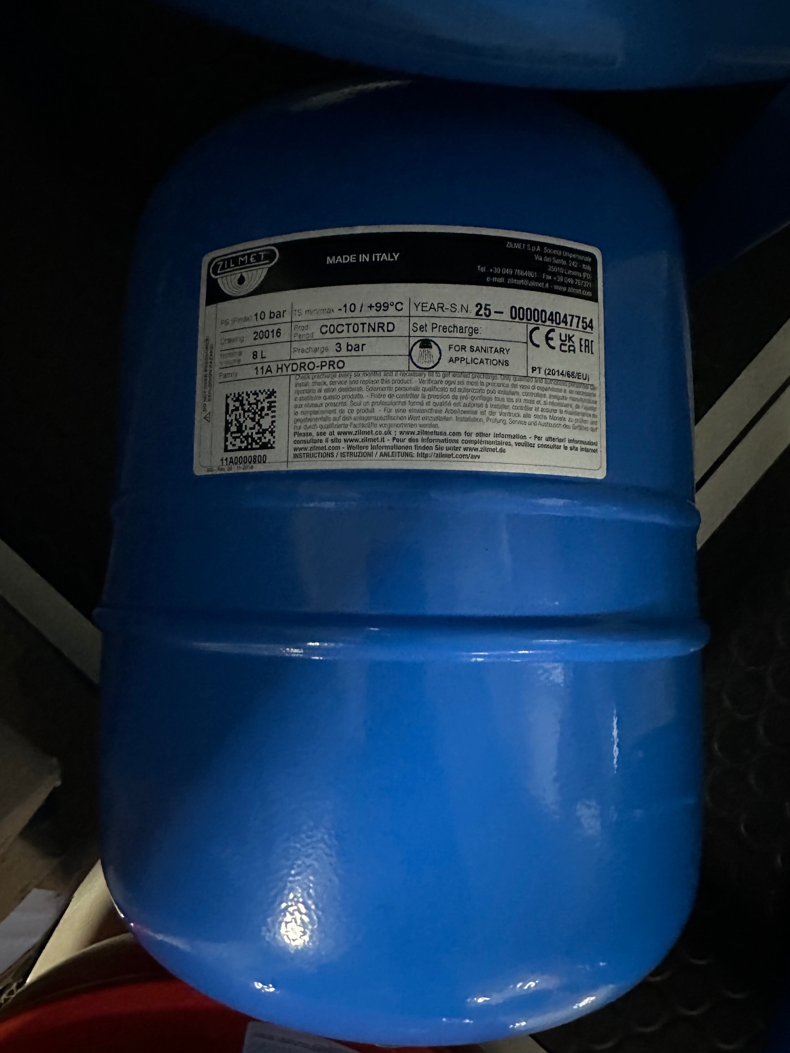

Фрай Опубліковано: В понеділок в 23:29 Поділитись Опубліковано: В понеділок в 23:29 Та що на нього дивитись? 12-й рік пішов, мабуть пора, новий давно чекає свого часу, а гарантія закінчується, вона ж йде з дня покупки. До речі, про зворотний клапан який не тримав. Є такі, що мають проточку яка не дає різьбі впертися у сам рухомий клапан і порушити його робочу функцію як було на моєму 6 годин тому, Фрай сказав: не працює бо «фахівець» при накручуванні на різьбу перекрутив клапан і трохи затиснув, що вплинуло на його подальшу роботу. Питання вище актуальні: 6 годин тому, Фрай сказав: чи потрібно на анаеробний герметик додавати паклю? Бо дуже вже різьби якісь прослаблені. І чи не зайвим буде поставити розширювальний бак до бойлера, ось такий наприклад? Посилання на коментар Поділитися на інших сайтах More sharing options...
murava Опубліковано: В понеділок в 23:42 Поділитись Опубліковано: В понеділок в 23:42 На анаеробний герметик паклю давати непотрібно. Розширювальним бак при можливості поставити варто , це просто дозволить не мучити саму бочку екстремальними тисками. 1 Посилання на коментар Поділитися на інших сайтах More sharing options...
Фрай Опубліковано: У вівторок в 05:23 Поділитись Опубліковано: У вівторок в 05:23 (змінено) 5 годин тому, murava сказав: На анаеробний герметик паклю давати непотрібно Я в курсі як по інструкції, запитую бо щось дуже вільно заходить різьба по різьбі, а сам герметик АРС ріденький і тому у таких випадках додаю пару ниток паклі. Чим ризикую? 5 годин тому, murava сказав: Розширювальним бак при можливості поставити варто А на подачу чи на обратку не принципово ж? Змінено У вівторок в 05:27 користувачем Фрай Посилання на коментар Поділитися на інших сайтах More sharing options...
ashim1990 Опубліковано: У вівторок в 06:40 Поділитись Опубліковано: У вівторок в 06:40 1 час назад, Фрай сказал: Я в курсі як по інструкції, запитую бо щось дуже вільно заходить різьба по різьбі, а сам герметик АРС ріденький і тому у таких випадках додаю пару ниток паклі. В такому випадку я не застосовував би його. Посилання на коментар Поділитися на інших сайтах More sharing options...
ashim1990 Опубліковано: У вівторок в 06:43 Поділитись Опубліковано: У вівторок в 06:43 (змінено) 1 час назад, Фрай сказал: А на подачу чи на обратку не принципово ж? Якщо обратка - це вихід з бойлера, тобто ГВ, то не варто. У мене колись мембрана недовго проробила на ній, лопнула. Змінено У вівторок в 07:13 користувачем ashim1990 1 Посилання на коментар Поділитися на інших сайтах More sharing options...
Фрай Опубліковано: У вівторок в 06:51 Поділитись Опубліковано: У вівторок в 06:51 Ой, не так висловився, мав на увазі на вхід чи вихід з бойлера? Бо планую на вході 1 Посилання на коментар Поділитися на інших сайтах More sharing options...
murava Опубліковано: У вівторок в 07:21 Поділитись Опубліковано: У вівторок в 07:21 На вхід ставте, після зворотнього клапана. Паклю з анаеробом не мотайте... Є шанс, що ні пакля не триматиме, ні анаероб не засохне. По всій логіці густина анаероба нормується по діаметрам різьб, занадто рідкі анаероби призначені для дрібних різьб (або це по паспорту не ущільнювач, в різьбовий клей, там чуть інша задача). 1 Посилання на коментар Поділитися на інших сайтах More sharing options...
