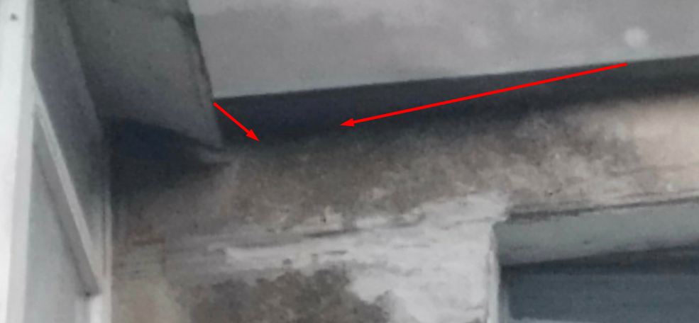

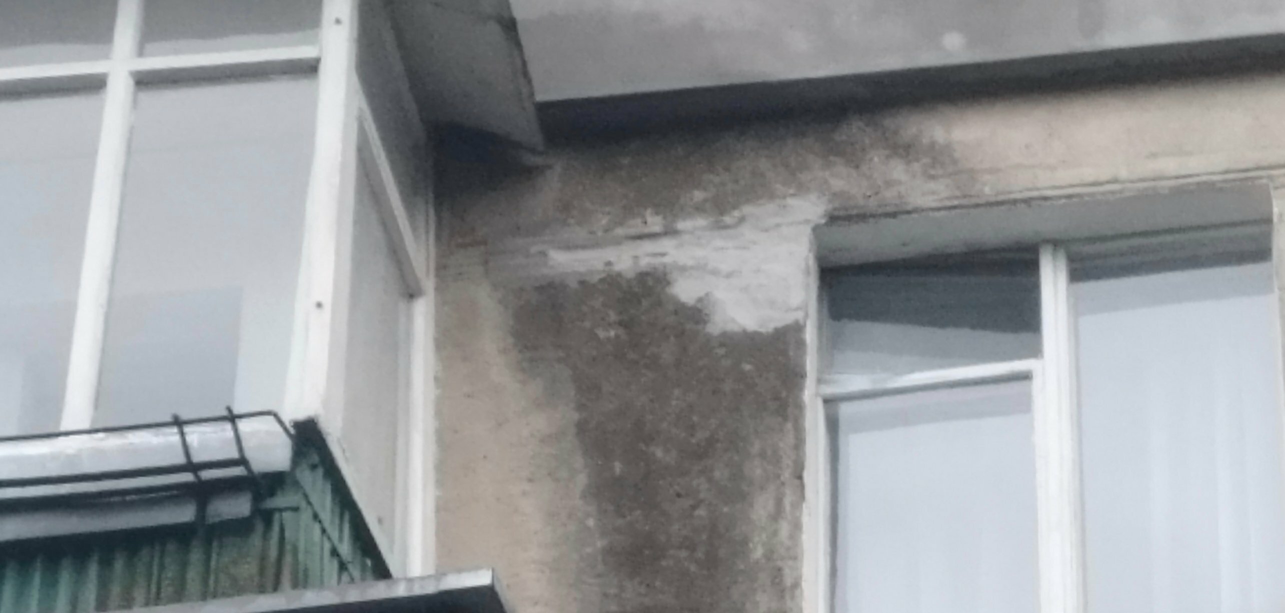

Брод Рейд Опубліковано: 11 жовтня 2025 Поділитись Опубліковано: 11 жовтня 2025 (змінено) Добрий день, порадьте що робити з такою стіною? Чим діючим можно обробити до весни? А весною вже повністю зайнятись ремонтом? В середині квартири сухо, чорноти немає. Блочний будинок, 4й поверх. Змінено 11 жовтня 2025 користувачем Брод Рейд Посилання на коментар Поділитися на інших сайтах More sharing options...

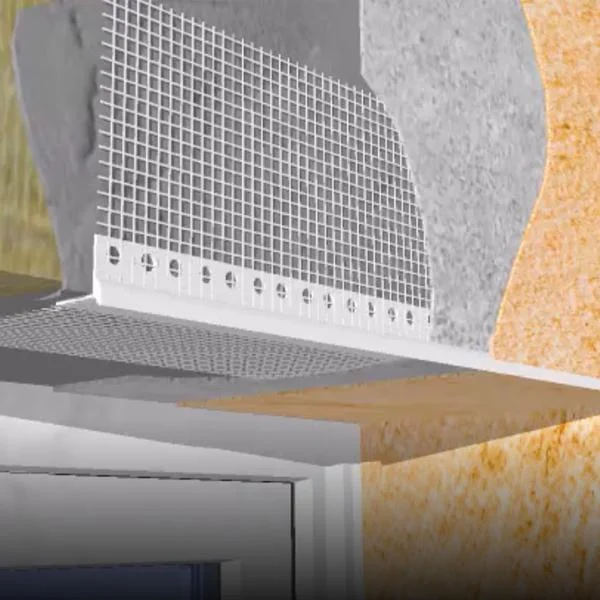

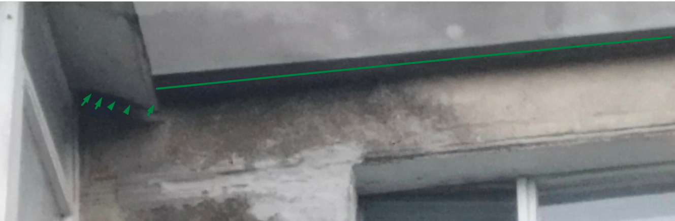

lastandr Опубліковано: 11 жовтня 2025 Поділитись Опубліковано: 11 жовтня 2025 (змінено) 4 часа назад, Брод Рейд сказал: порадьте що робити з такою стіною? Ну, на сам перед, потрібно усунути першопричину попадання вологи на стіну. А це трапляється через то, шо ваш сусід зверху зробив собі утеплення з ППС, а крапельник знизу не встановив... і ще, напевно, сам ППС поклеїли не в горизонті, і він має уклін в кут. І туди ж попадає вода з відливу балкона Найкращим рішенням було б продовжити утеплення на ваши стіни, але для цього потрібна тепла погода, ну і ті, хто це зробить... А зараз можно спробувати з свого вікна загнути торцевий край відливу до гори(литерой Г) , а на торці ППС зробити смужку з силікону... Змінено 11 жовтня 2025 користувачем lastandr 3 Посилання на коментар Поділитися на інших сайтах More sharing options...
Propeller Опубліковано: 11 жовтня 2025 Поділитись Опубліковано: 11 жовтня 2025 Якщо просто до весни, то гідрофоб у поміч. Тобто водовідштовхуюче просочення. Тут на вибір. epicentrk.ua/ua/shop/ochistka-i-zashchita-fasadov/fs/tip-gidrofobizator/ На вашу площу можна нанести можна навіть ручним оприскувачем типу epicentrk.ua/ua/shop/opryskivateli/deshevie/ 1 Посилання на коментар Поділитися на інших сайтах More sharing options...

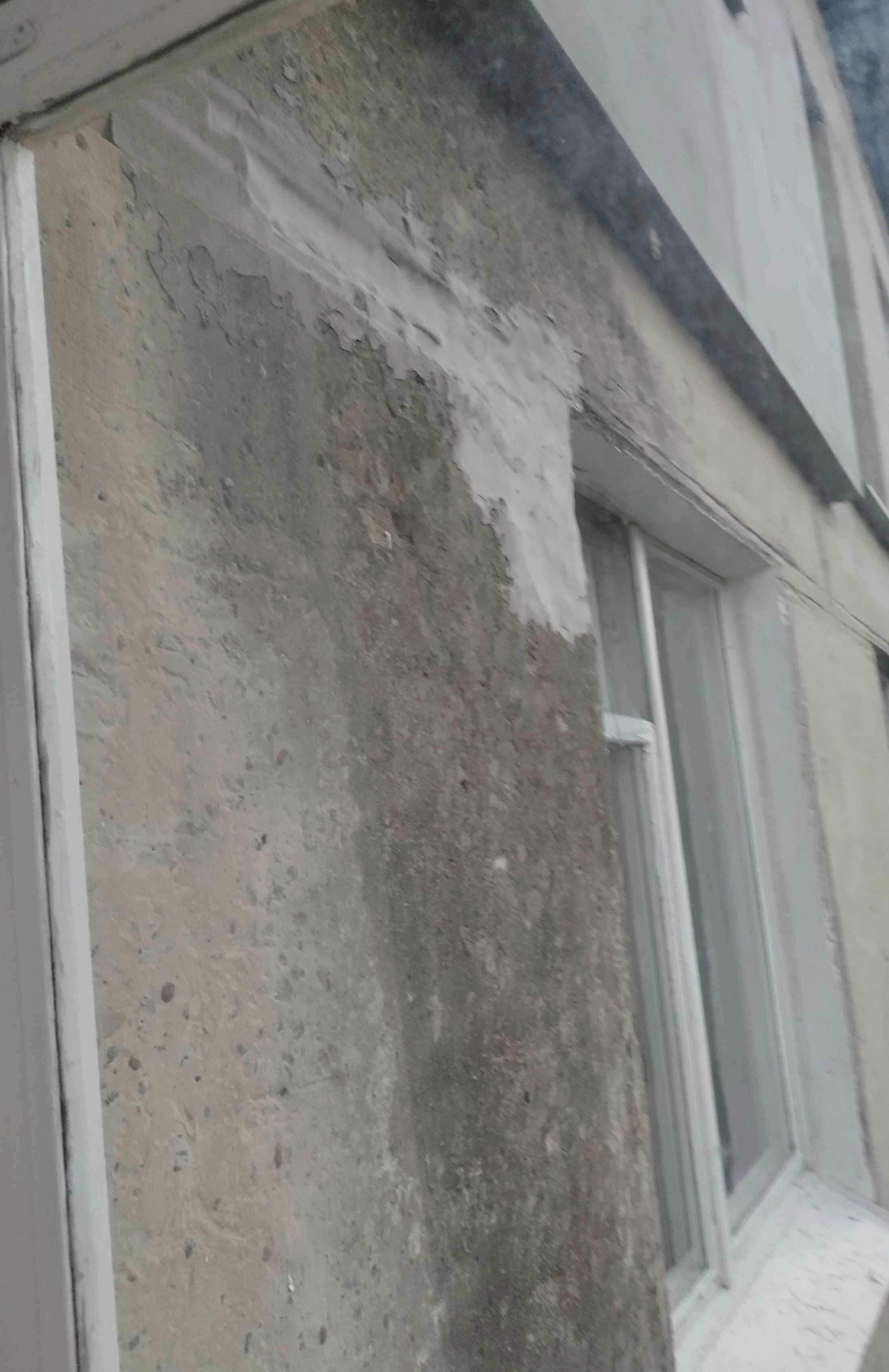

Брод Рейд Опубліковано: 21 жовтня 2025 Автор Поділитись Опубліковано: 21 жовтня 2025 Всім дякую за відповіді, можливо є майстри з Полтави які б могли на місці оцінити ситуацію і підказати послідовність дій? Трохи почистили стіну, але це на певний період часу як я розумію. Посилання на коментар Поділитися на інших сайтах More sharing options...

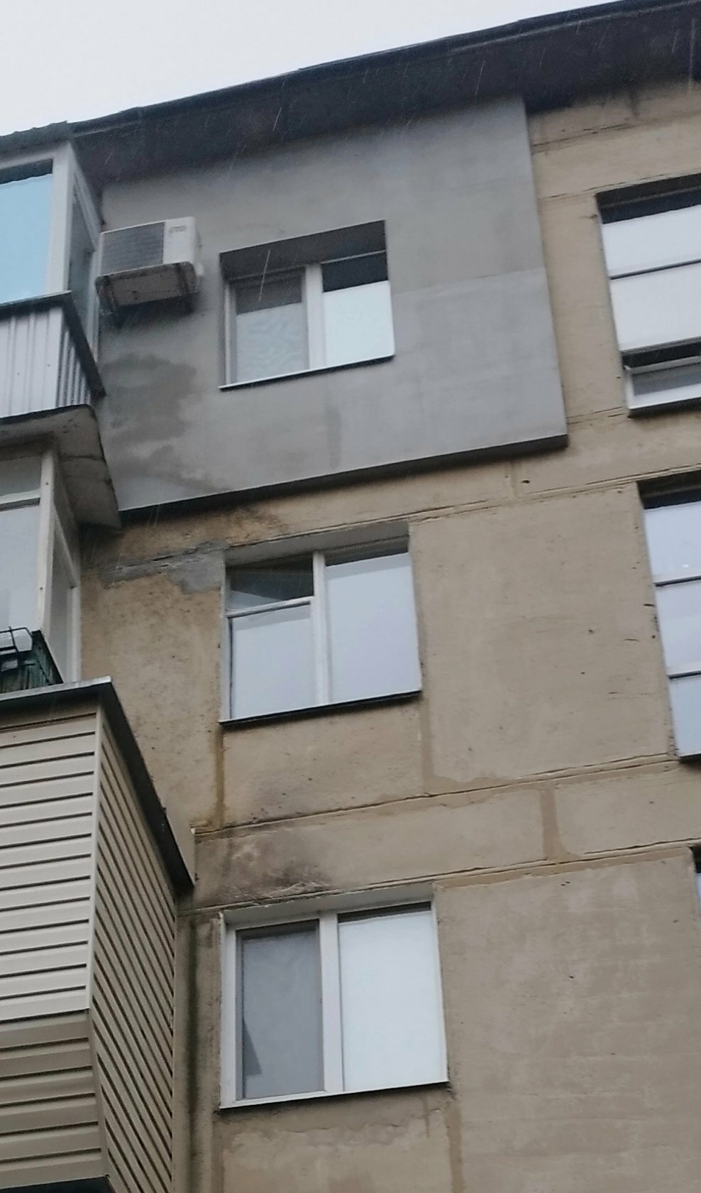

Брод Рейд Опубліковано: 21 жовтня 2025 Автор Поділитись Опубліковано: 21 жовтня 2025 4 минуты назад, Брод Рейд сказал: Всім дякую за відповіді, можливо є майстри з Полтави які б могли на місці оцінити ситуацію і підказати послідовність дій? Трохи почистили стіну, але це на певний період часу як я розумію. Фото під час дождю, де чітко видно що частина вологи відбивається від козирьку 4го поверху, але й на 5тому вище за козирек вологі місця Посилання на коментар Поділитися на інших сайтах More sharing options...
