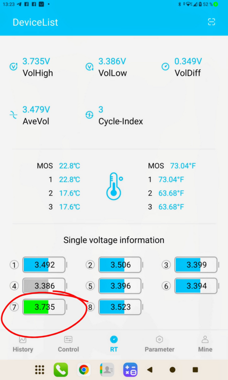

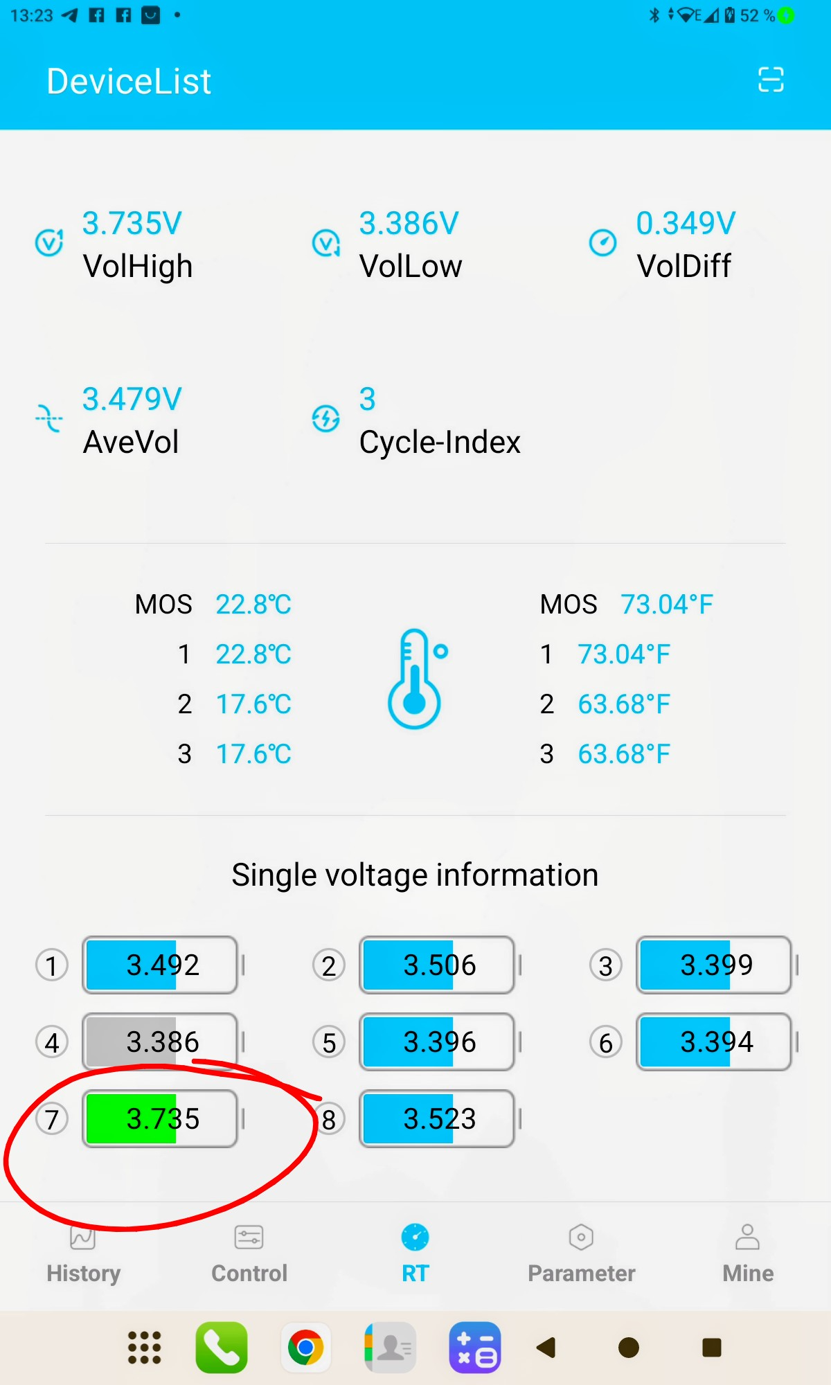

barek Опубліковано: 30 жовтня 2025 Автор Поділитись Опубліковано: 30 жовтня 2025 Только что, barek сказал: Благодарю всех за обсуждение моей темы. Я так понимаю, что я "счастливчик"))) И инвертор бракованный и аккумулятор Инвертор уже никуда не деть, а вот АКБ рога готовы забрать и деньги вернуть. Ваше мнение: И так сойдёт или однозначно сдавать назад? Если сдавать, то что то нужно купить взамен. Где и что порекомендуете? Спасибо Посилання на коментар Поділитися на інших сайтах More sharing options...
barek Опубліковано: 30 жовтня 2025 Автор Поділитись Опубліковано: 30 жовтня 2025 (змінено) Это во время балансировки, в пике Змінено 30 жовтня 2025 користувачем barek Посилання на коментар Поділитися на інших сайтах More sharing options...

ЯД Опубліковано: 30 жовтня 2025 Поділитись Опубліковано: 30 жовтня 2025 10 хвилин тому, barek сказав: Это во время балансировки, в пике У балансировки нету пика как такового. Скорее всего у вас бмс с пассивной балансировкой. И достаточно слабенькой. Потому балансировка займет какое то время. Самое наверное простое поставить заряжать мелкими токами - чтобы дольше сидело в напряжениях балансировки, пока не отбалансит. 1 1 Посилання на коментар Поділитися на інших сайтах More sharing options...
ЯД Опубліковано: 30 жовтня 2025 Поділитись Опубліковано: 30 жовтня 2025 Посмотрите по закладкам, есть ли там параметры, с какого напряжения начинать балансировку 1 1 Посилання на коментар Поділитися на інших сайтах More sharing options...

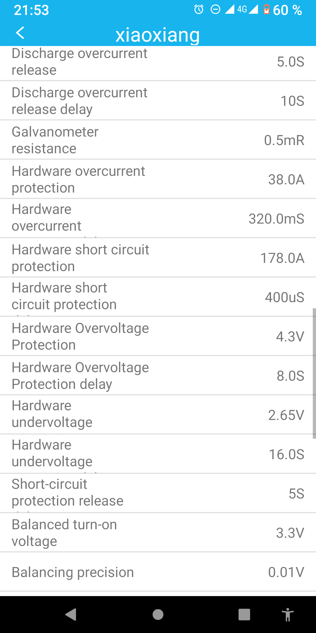

SantehnikPPR100 Опубліковано: 30 жовтня 2025 Поділитись Опубліковано: 30 жовтня 2025 (змінено) 17 минут назад, barek сказал: Это во время балансировки, в пике Я рекомендовал напряжение максимум в начале обсуждения , то что разбегаются так сильно при заряде в потолок - ожидаемо. Джибайда бмс еще сильно реагирует на помехи и показания скачут. Нужно в покое смотреть. Или разбирать проверять с мультиком и балансировать или отдавать и брать другой - Ничего не посоветую, идите на ютьюб свежие обзоры с разборкой смотреть СКАЧАЙТЕ у китайцев приложение, не с плеймаркета. Там все настройки поддерживаются. Змінено 30 жовтня 2025 користувачем SantehnikPPR100 1 1 Посилання на коментар Поділитися на інших сайтах More sharing options...

SantehnikPPR100 Опубліковано: 30 жовтня 2025 Поділитись Опубліковано: 30 жовтня 2025 8 минут назад, ЯД сказал: Посмотрите по закладкам, есть ли там параметры, с какого напряжения начинать балансировку У этой бмс скорее всего 100мА ток балансировки, (JBD) , так что ... 1 Посилання на коментар Поділитися на інших сайтах More sharing options...
barek Опубліковано: 30 жовтня 2025 Автор Поділитись Опубліковано: 30 жовтня 2025 1 час назад, ЯД сказал: Посмотрите по закладкам, есть ли там параметры, с какого напряжения начинать балансировку Никакой информации нет. Вы считаете, что возможно аккумулятор сможет сбалансироваться со временем? Если так, то может его не сдавать пока обратно... 1 Посилання на коментар Поділитися на інших сайтах More sharing options...
SantehnikPPR100 Опубліковано: 30 жовтня 2025 Поділитись Опубліковано: 30 жовтня 2025 drive.google.com/file/d/18t1AtYZZtv-ZHRMPHuFeH4VgV_3rzSFW/view?usp=drivesdk 19 минут назад, barek сказал: Никакой информации нет. 1 час назад, SantehnikPPR100 сказал: приложение, не с плеймаркета. Там все настройки поддерживаются. 😴 1 Посилання на коментар Поділитися на інших сайтах More sharing options...
ЯД Опубліковано: 30 жовтня 2025 Поділитись Опубліковано: 30 жовтня 2025 38 хвилин тому, barek сказав: Никакой информации нет. Вы считаете, что возможно аккумулятор сможет сбалансироваться со временем? Если так, то может его не сдавать пока обратно... Ну если заряжать малыми токами... А иначе все равно будет разбег рости. Но эту наверное все же лучше сдать на что то получше. Самое плохое - это как раз ячейка, в которой 3.735, что оверчардж, а лифер очень такого не любит и дуется. И эта ячейка в итоге уже может быть раздута и потерять ёмкость/не отработать заявленных циклов. И самое фиговое, что БМС не отстегнула аккум на 3.65 или ниже для предотвращения. Я бы не надеялся на то, что эта БМС защитит аккум и от других проблем. Потому все таки лучше сдать. К сожалению я хз какие заводские сборки ок, я себе все сам собирал 3 Посилання на коментар Поділитися на інших сайтах More sharing options...
vovarpd Опубліковано: 30 жовтня 2025 Поділитись Опубліковано: 30 жовтня 2025 (змінено) 5 годин тому, barek сказав: В мене в одного клієнта є 10квт jsdsolar з такою ж проблемою. Але вона для блекаутів, тобто от рік стояла без діла, і при зниженій напрузі. Я не ліз в бмс, бо ліньки і мені за то не платять, та й блютузу нема. Тоже одна ячейка лізе до 3.70. Зависокі пороги на відключення, помоєму це в них системний глюк, та ще й розряд з зарядом переплутано. На розряд вдвічі менше струм чим на заряд показує на інверторі DVCC Я просто налаштував на інверторі тримання батареї на 80% SOC, і один раз на місяць підзаряд і зразу розряд знов до 80% - то цей алярм недумаю що прям критичний раз в місяць на хвилину. Якщо є можливість то краще це здати назад і купити щось з кращих виробників, або зібрати самостійно. Змінено 30 жовтня 2025 користувачем vovarpd Посилання на коментар Поділитися на інших сайтах More sharing options...
SantehnikPPR100 Опубліковано: 30 жовтня 2025 Поділитись Опубліковано: 30 жовтня 2025 (змінено) 38 минут назад, vovarpd сказал: Зависокі пороги на відключення, помоєму це в них системний глюк Це "універсальна" бмс, в налаштуваннях все міняється. Чомусь китайці продають для ліфера дорожче трохи, але коли нормальний не урізаний застосунок відкриваєш там всі налаштування можна змінити окрім тих, шо "hardware", ті через комп'ютер тільки. Змінено 30 жовтня 2025 користувачем SantehnikPPR100 2 1 Посилання на коментар Поділитися на інших сайтах More sharing options...
