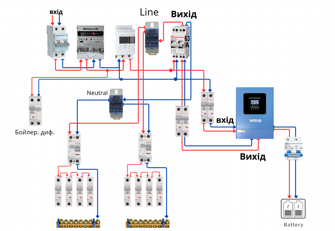

Andrey Шаповалов Опубліковано: 9 листопада 2025 Поділитись Опубліковано: 9 листопада 2025 Вітаю, панове допоможіть розібратись чи правильну я намалював схему для підключення гибридного інвертора (Anenji 24v 4000w). максимальне загальне навантаження до 4.5 кВт Ввідний кабель 6мм м.квадрат. Автомат на вході 32амп тип В. боайлер окремо тільки від міста працюватиме. Реле напруги SH ELECTRO 32А, Перемикач навантаження трипозиційний 63ам. Диф 20амп 30мл. амп.(для бойлера) дві Групи Узо(25амп) від них 4 автомата 3 розетки 16амп, та 1. 10амп світло. На вхід інвертора стоїть ПЗВ 25амп, на вихід так само. І на зарядку акумулятора від Інвертора між ними автомат 2полюс. 120 +- ампер постійної напруги, по заряду не більше ніж 50Амп буду налаштовувати. Lifopo4 8000wh bms Jikong 150amp Заземлення немає і не буде нажаль. допоможіть виправити, щоб було більш безпечно, і що можна зробити в такому випадку ? це не жиле приміщення Спойлер Посилання на коментар Поділитися на інших сайтах More sharing options...
BugS Опубліковано: 10 листопада 2025 Поділитись Опубліковано: 10 листопада 2025 (змінено) Клемники Лайн та Нейтраль зайві. Діф на бойлер можна 10мА. Реле напруги краще на 40А. Автомат на АКБ повинен бути призначений для робот з постійним струмом чи універсальний Змінено 10 листопада 2025 користувачем BugS 1 Посилання на коментар Поділитися на інших сайтах More sharing options...
Adnersonn Опубліковано: 10 листопада 2025 Поділитись Опубліковано: 10 листопада 2025 В мене ввідний дріт 6мм квадрат. Чи варто на нього ставити ввідний автомат на 40а+ так само міняти реле захисту ? Загальне навантаження до 3.5-4кВт і то це пікові. Номінал десь 1000-2000 по навантаженню. Посилання на коментар Поділитися на інших сайтах More sharing options...
SantehnikPPR100 Опубліковано: 10 листопада 2025 Поділитись Опубліковано: 10 листопада 2025 (змінено) У вас ввідний перед лічильником(так зазвичай), а хто вам дозволить його більше номіналом ставити якщо він лімітується виділеною потужністю (?) риторичне питання. 6мм2 - 40А запобіжник але ні хто не забороняє після реле напруги встановлювати 16А В клас Змінено 10 листопада 2025 користувачем SantehnikPPR100 1 Посилання на коментар Поділитися на інших сайтах More sharing options...

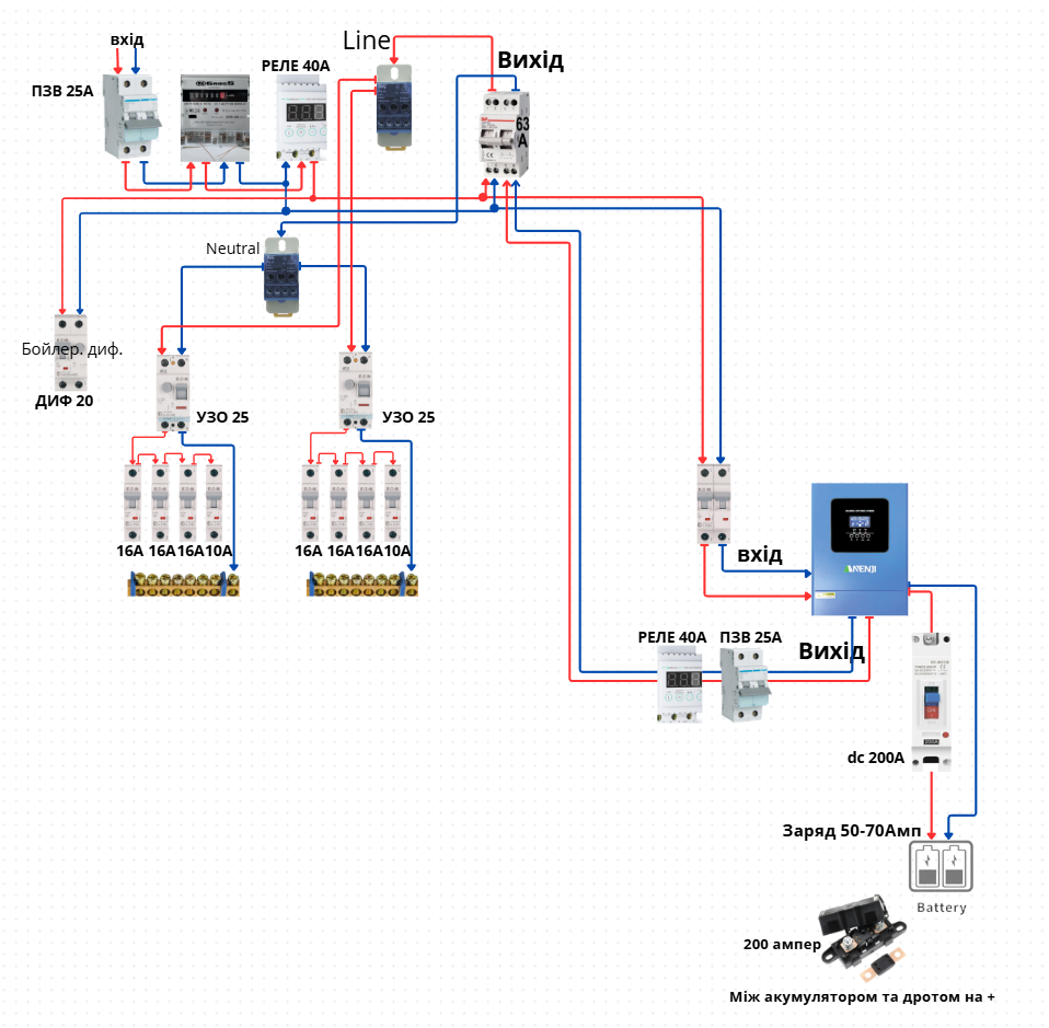

Andrey Шаповалов Опубліковано: 13 листопада 2025 Автор Поділитись Опубліковано: 13 листопада 2025 (змінено) Доброго дня, ось трохи додавши модулів цього вистачити для режиму бай пас ? якщо щось станеться працювати тільки від мережі, як я розумію ще десь реле часу треба доставити і все? Змінено 13 листопада 2025 користувачем Andrey Шаповалов Посилання на коментар Поділитися на інших сайтах More sharing options...
SantehnikPPR100 Опубліковано: 13 листопада 2025 Поділитись Опубліковано: 13 листопада 2025 Перша схема працююча. Нашо ото тулити ще одне реле...🙃 І про кросс-модулі вже писали - вони не потрібні. Посилання на коментар Поділитися на інших сайтах More sharing options...
Andrey Шаповалов Опубліковано: 13 листопада 2025 Автор Поділитись Опубліковано: 13 листопада 2025 (змінено) 4 години тому, SantehnikPPR100 сказав: Перша схема працює. Наше ото тулити ще одне реле...🙃 І про крос-модулі вже писали – вони не потрібні. А якщо, від інвертора на виході пійде що потрапило, по причини виходу з ладу? так би Реле це все згасило б. Змінено 13 листопада 2025 користувачем Andrey Шаповалов Посилання на коментар Поділитися на інших сайтах More sharing options...
ЯД Опубліковано: 13 листопада 2025 Поділитись Опубліковано: 13 листопада 2025 14 хвилин тому, Andrey Шаповалов сказав: А якщо, від інвертора на виході пійде що потрапило, по причини виходу з ладу? так би Реле це все згасило б. Реле не гасит, а просто отрубает) И в инверторах часто "встроенное реле" - анализирует сеть входящую (и потому часто инверторы не воспринимают обычную гену как "сеть") Посилання на коментар Поділитися на інших сайтах More sharing options...

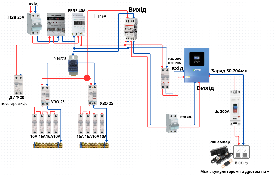

Andrey Шаповалов Опубліковано: 13 листопада 2025 Автор Поділитись Опубліковано: 13 листопада 2025 (змінено) Чим більше прочитаю, на ютубі коментів, тим більше розумію, Що ні....на не розумію) Якщо покластися на вбудований реле, та режим бай пасс у інвертора, то цієї схеми так само вистачить ? Спойлер Змінено 13 листопада 2025 користувачем Andrey Шаповалов Посилання на коментар Поділитися на інших сайтах More sharing options...
ЯД Опубліковано: 13 листопада 2025 Поділитись Опубліковано: 13 листопада 2025 23 хвилини тому, Andrey Шаповалов сказав: Чим більше прочитаю, на ютубі коментів, тим більше розумію, Що ні....на не розумію) Якщо покластися на вбудований реле, та режим бай пасс у інвертора, то цієї схеми так само вистачить ? Приховати вміст Да, но зачем вам 2 узо - перед и после инв.? Да и вообще в данной схеме зачем они оба?Узо - это защита человеков, а у вас на том промежутке нет потребителей, через которые может бахнуть человека. И при этом у вас есть 2 узо на 2 группы потребителей и диф на бойлер. То есть все под защитой. Но вот чего не хватает - это защиты провода - автомата на входе и выходе (вместо узо) 1 Посилання на коментар Поділитися на інших сайтах More sharing options...

Andrey Шаповалов Опубліковано: 15 листопада 2025 Автор Поділитись Опубліковано: 15 листопада 2025 В 13.11.2025 в 19:31, ЯД сказал: Да, но зачем вам 2 узо - перед и после инв.? Да и вообще в данной схеме зачем они оба?Узо - это защита человеков, а у вас на том промежутке нет потребителей, через которые может бахнуть человека. И при этом у вас есть 2 узо на 2 группы потребителей и диф на бойлер. То есть все под защитой. Но вот чего не хватает - это защиты провода - автомата на входе и выходе (вместо узо) Там де в мене, узо вказано, мені вистачить просто два автомата на вхід та вихід звичайних по захисту від КЗ і навантаження на дріт, номіналом 16-20а дріт 6мм2. Цього вистачить для навантаження 3000+- ? 1 Посилання на коментар Поділитися на інших сайтах More sharing options...
SantehnikPPR100 Опубліковано: 15 листопада 2025 Поділитись Опубліковано: 15 листопада 2025 (змінено) Так. На 3кВт вистачить 4мм2 на споживачі, до інвертора 6мм2 та 25А автомат. Однополюсні- без різниці. А взагалі якщо все в одному щитку то з щитка 2.5мм2 на розетки. З шиною на ото все на споживачі буде зручніше зібрати. Змінено 15 листопада 2025 користувачем SantehnikPPR100 1 Посилання на коментар Поділитися на інших сайтах More sharing options...
