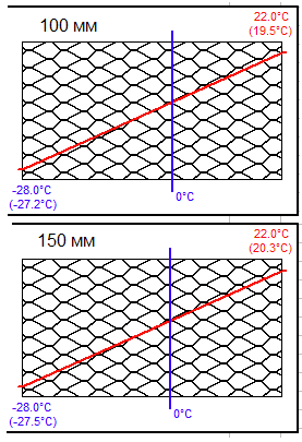

SAN67 Опубліковано: 11 листопада 2025 Поділитись Опубліковано: 11 листопада 2025 18 часов назад, viktor02 сказал: чи достатньо такої товщини несучої стіни Достаточно для чего? 18 часов назад, viktor02 сказал: чи не будуть завеликі тепловтрати? Какие теплопотери являются большими, а какие приемлемыми, в Вашем понимании? 19 часов назад, viktor02 сказал: Поділіться,будь ласка,аргументованими відповідями На основании предоставленной Вами информации невозможно сделать даже самую грубую прикидку. Т.к. стена является многослойной, то нужна информация по каждому слою. 20 часов назад, viktor02 сказал: та своїм практичним досвідом. IMHO. Массивность здания, в лучшем случае, относится к "малым", что является не самым лучшим решением для большей части Украины. Массивность здания влияет на стоимость эксплуатации системы отопления. Основным аккумулятором тепла является ядро строительной конструкции. Чем меньше ёмкость аккумулятора, тем чаще и продолжительнее время подпитки, а значит и больше расход энергоносителя. 150 мм утеплителя (пенопласт) являются нецелесообразным решением. 2 Посилання на коментар Поділитися на інших сайтах More sharing options...

SAN67 Опубліковано: 11 листопада 2025 Поділитись Опубліковано: 11 листопада 2025 1 час назад, viktor02 сказал: треба порівняння "вльоту" по грошам при різних кладках цегли 1 час назад, viktor02 сказал: Достатнім для теплоізоляції будинку IMHO. Некорректная формулировка вопроса. Может Вас соответствие ДБН? Если так, то для этого требуется делать расчёт. Может и ошибаюсь, но выполнять расчёты бесплатно никто не согласится. Некоторые калькуляторы могут дать грубое приблизительное представление, которое будет отличаться от реальности. 1 час назад, viktor02 сказал: "достатніми" для навантаження. IMHO. это к строителям. 1 час назад, viktor02 сказал: треба порівняння "вльоту" по грошам при різних кладках цегли. А вот это конкретно и разумно. Коэффициенты, сопротивления, теплопотери, но не деньги можно прикинуть в калькуляторе или программе. 1 час назад, viktor02 сказал: Чому Ви кажете що ізоляція 150 мм пінопласту це недоцільне рішення Я привёл графики. Если сделать расчёты, то это будет более информативно. 1 час назад, viktor02 сказал: А яке,на Вашу думку, має бути правильне? Если вопрос про утепление, то целесообразно 100 мм + вентфасад. Посилання на коментар Поділитися на інших сайтах More sharing options...
