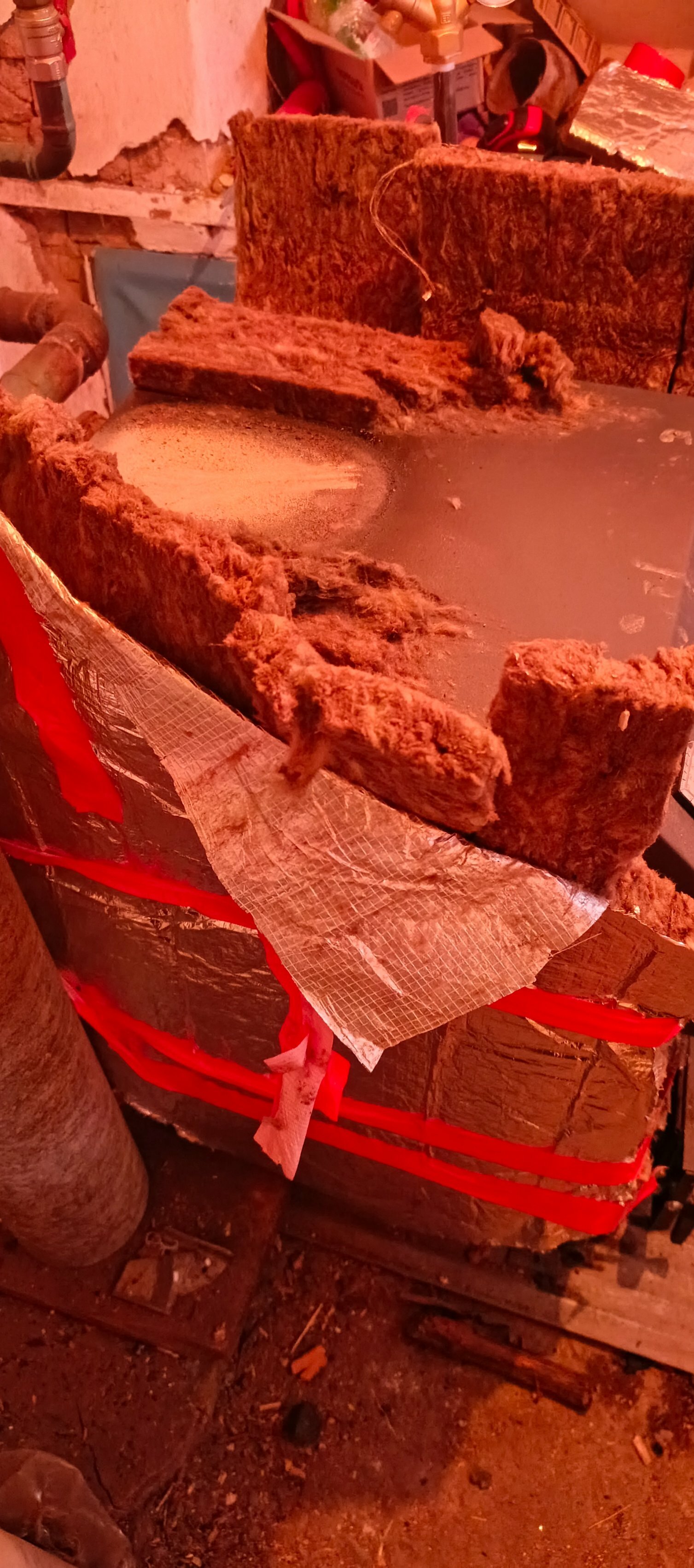

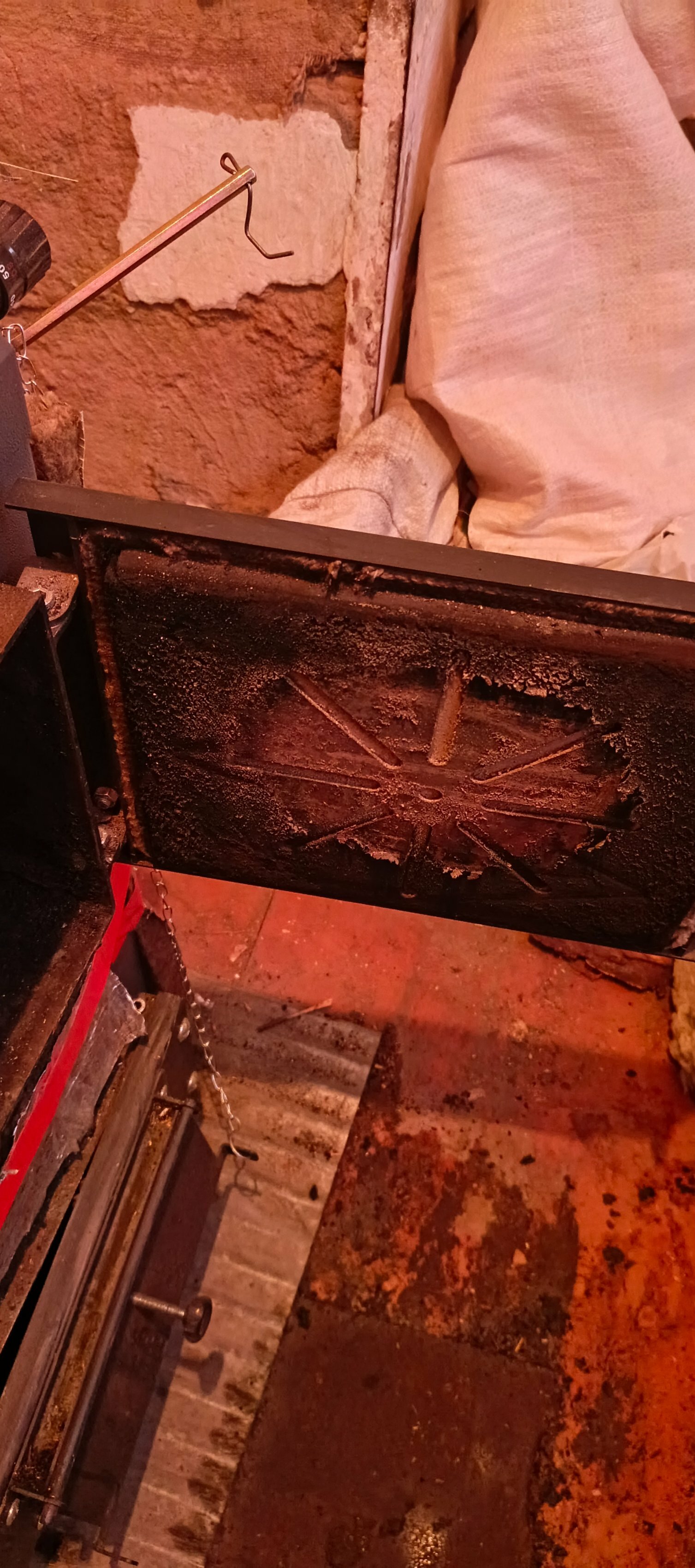

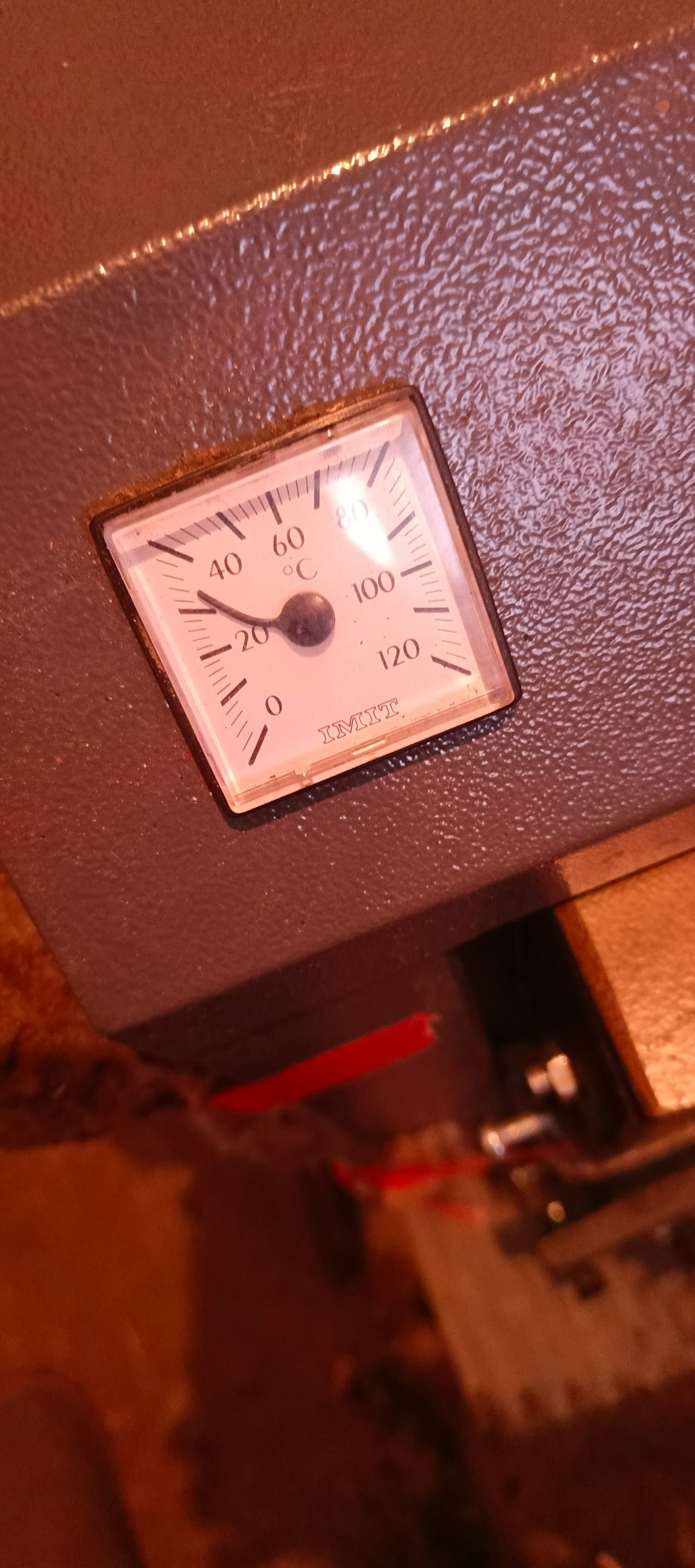

Дима Петроф Опубліковано: 8 грудня 2025 Поділитись Опубліковано: 8 грудня 2025 Посмотрел видео на ютубе что б утеплить котел....утеплил.....растопили котел как обычно,он сразу набрал температуру больше чем обычно,ладно,закрыл поддувало,думаю притухнет,ушёл на работу,мать среди ночи звонит-полный п....дец,говорит пар идет с тубы где воду спускать,и ещё где то,затушила котёл,водой заливала,причём пар выходил и с системы безопасности,хотя она тут не надо,система открытая,пришел с работы-полный атас(фото),затопили котел,просто дровами,с обратки идет воздух и вода!!!так же не должно быть!!!и да гадксникк походу прц,стрелка согнулась 1 Посилання на коментар Поділитися на інших сайтах More sharing options...

viksel Опубліковано: 8 грудня 2025 Поділитись Опубліковано: 8 грудня 2025 7 часов назад, Дима Петроф сказал: затопили котел,просто дровами,с обратки идет воздух и вода То не Ви питали не давно чого стрілка на манометрі не рухається? 7 часов назад, Дима Петроф сказал: и да гадксникк походу прц,стрелка согнулась Ну так..градусника звичайно шкода)). 7 часов назад, Дима Петроф сказал: растопили котел как обычно,он сразу набрал температуру больше чем обычно,ладно,закрыл поддувало,думаю притухнет,ушёл на работу Система дровяного опалення де можна палити і ходити СПОКІЙНО на роботу це інженерний витвір мистецтва)).Там декілька років вчитись треба кочегарити))А тут взяв утеплив,запалив і пішов на роботу..))) Посилання на коментар Поділитися на інших сайтах More sharing options...

SantehnikPPR100 Опубліковано: 9 грудня 2025 Поділитись Опубліковано: 9 грудня 2025 Проблема в том, что нет буферной емкости и непонятно что по автоматике. Тоже нет наверное. Мужики 100-200 кВт котлы топят - дров закинул и пошел спать или еще чего делать - оно само работает. А тут ... полный атас. Посилання на коментар Поділитися на інших сайтах More sharing options...
