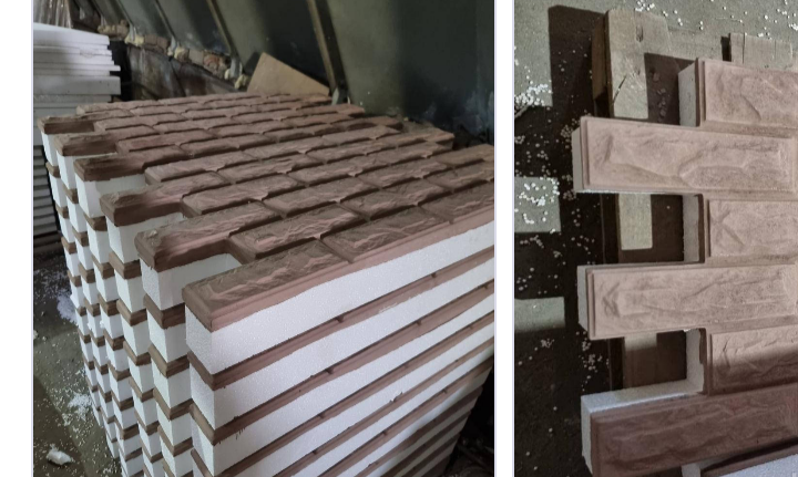

Евгений А.С. Опубліковано: 5 січня Автор Поділитись Опубліковано: 5 січня Можливо використати фасадні термопанелі для утеплення? Типу таких Посилання на коментар Поділитися на інших сайтах More sharing options...
Maryan_bhfz Опубліковано: 5 січня Поділитись Опубліковано: 5 січня (змінено) 1 годину тому, Евгений А.С. сказав: Можливо використати фасадні термопанелі для утеплення? Так це ж звичайний пінопласт по-суті, і його треба клеїти на міцну і рівну поверхню, думаю Вам такий варіант не підійде. ІМХО вата між обрешіткою в данному випадку кращий варіант і менше 100 мм товщини не варто навіть розглядати і краще звичайно в два шари, перехресно. Ще варіант, покрутити на поверхню ОСБ, а на нього на клей-піну поклеїти пінопласт і зробити мокрий фасад, або ті-ж термопанелі, про які Ви писали, але такий варіант буде гірший по паропроникності (та і по ціні, бо ОСБ тепер дуже не бюджетно коштує), що для основної несучої деревянної конструкції може бути гіршим, я б вибрав вата + вентильований фасад. Можливо Вам ще щось спеціалісти з каркасного будівництва підкажуть, бо Ваша ситуація з утепленням близька до каркасного будівництва Змінено 5 січня користувачем Maryan_bhfz Посилання на коментар Поділитися на інших сайтах More sharing options...

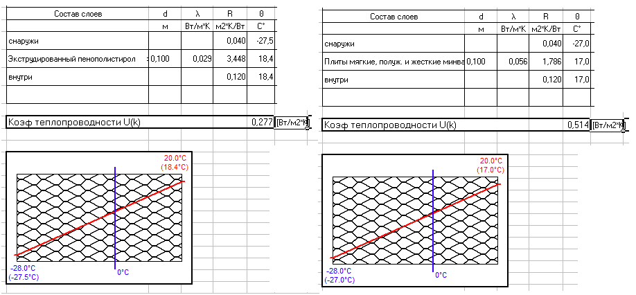

SAN67 Опубліковано: 5 січня Поділитись Опубліковано: 5 січня 4 часа назад, DimaF сказал: Зачем, если есть возможность использовать вату?? Можно и вату, но если делать для себя, то это не лучший вариант, имхо. Величину коэффициента теплопроводности материалов подверженных усадке, в данном случае минвата, нужно увеличить на 20 %. ( для ваты не бывшей в употреблении) Т.к. конкретной информации нет, то принимается среднее значение. Пенополистирол ЭППС: λ 0,029 Минеральная вата (легкая): λ 0,055, и это при условии, что вата не будет контактировать с наружным воздухом. Для примера Т.е. параметры полученные при применении ЭППС толщиной 100 мм. для ваты будут доступны при толщине не менее 190 мм. 4 часа назад, Евгений А.С. сказал: як їх рівняти та якою сумішшю щоб трималася на глині? По сетке любой строительной смесью пригодной для наружных работ. Посилання на коментар Поділитися на інших сайтах More sharing options...

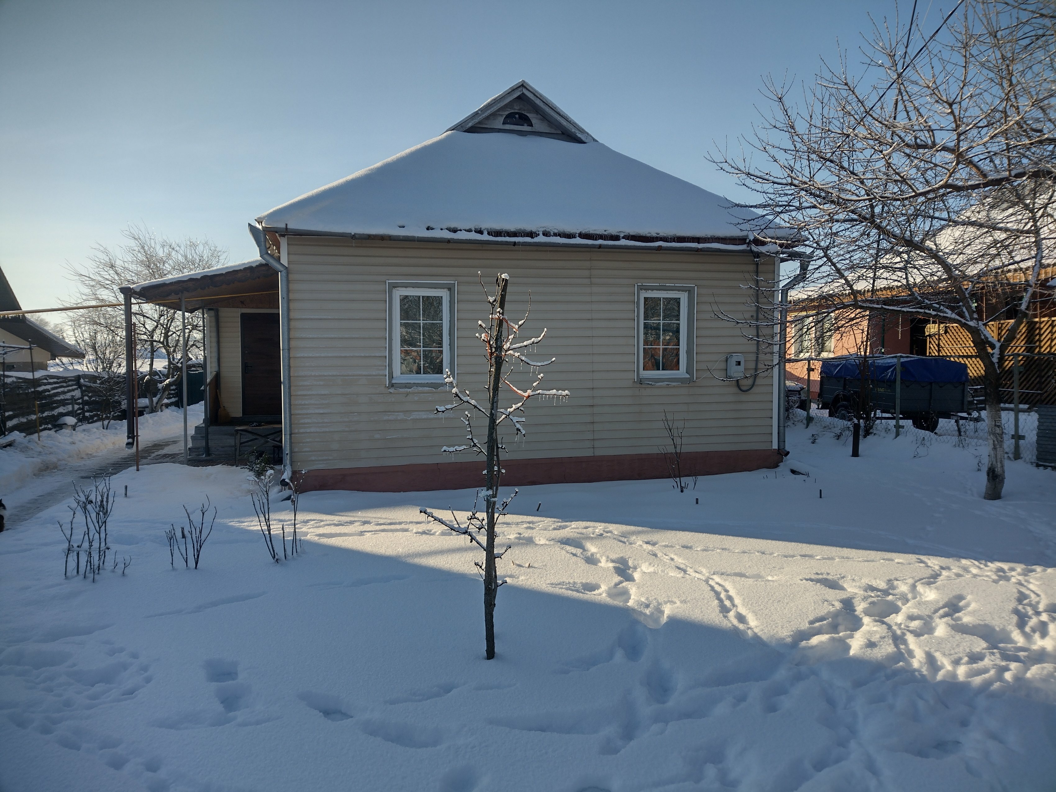

DimaF Опубліковано: 6 січня Поділитись Опубліковано: 6 січня Может фото выложите вашего чудо дома?) Посилання на коментар Поділитися на інших сайтах More sharing options...
Maryan_bhfz Опубліковано: 6 січня Поділитись Опубліковано: 6 січня 8 годин тому, Евгений А.С. сказав: Чи потрібно в "пиріг" додавати паро/гідро або ще щось? Якщо будете робити по варіанту 2, то поверх вати потрібен вітробар'єр 1 Посилання на коментар Поділитися на інших сайтах More sharing options...
Евгений А.С. Опубліковано: 6 січня Автор Поділитись Опубліковано: 6 січня 5 годин тому, DimaF сказав: Может фото выложите вашего чудо дома?) як буду в селі то сфоткаю і обов'язково закину сюди 1 Посилання на коментар Поділитися на інших сайтах More sharing options...
Евгений А.С. Опубліковано: 8 січня Автор Поділитись Опубліковано: 8 січня 06.01.2026 в 00:15, Евгений А.С. сказав: 1. зняти все старе стіни заштукатурити без точного вирівнювання обрешітка + мінвата 100 осб фасадна термопанель я от думаю, це ж кострукція не жорстка виходить, бо дерев'яний будинок "рухається", як себе поведе на стиках фасадна термопанель приклеїна до осб? Посилання на коментар Поділитися на інших сайтах More sharing options...
Евгений А.С. Опубліковано: 22 січня Автор Поділитись Опубліковано: 22 січня 06.01.2026 в 12:44, Евгений А.С. сказав: як буду в селі то сфоткаю і обов'язково закину сюди Посилання на коментар Поділитися на інших сайтах More sharing options...
