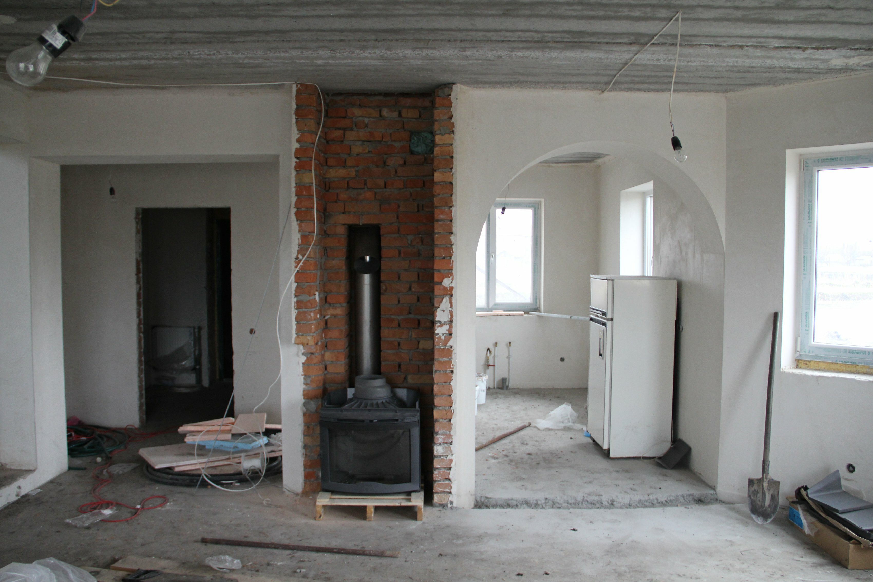

Стоит у меня Jotul i80. Как-то маловат он с точки зрения отдачи тепла. Думаю, а реально ли малой кровью эту топку заменить на что-то бОльшее?
Дымоход там 200, для большинства топок - более чем достаточно.
Есть разводка тепла по 3-м комнатам.
Насколько реально разобрать облицовку, всунуть туда другой камин и собрать вновь? :)

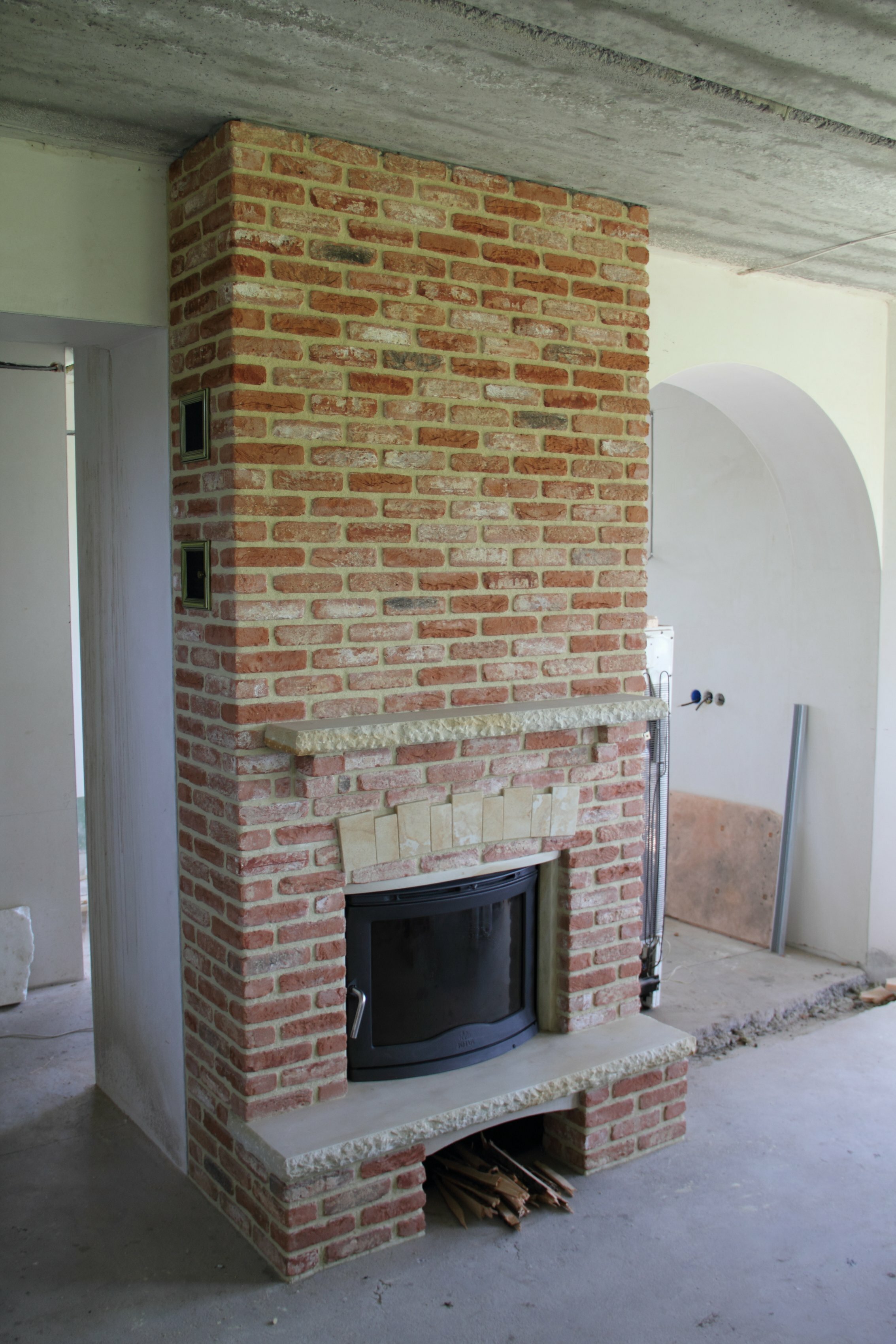

Нормальна в топки потужність, починати треба з перевірки циркуляції повітря, мета - максимальна циркуляція по іншим кімнатам, а не теплоаккумуляція в залі. Термометр засунути в портал, чим там холодніще тим краща циркуляція, може треба випиляти більші верхні решітки, може недостатньо розміру нижньої, може зачинені двері у кімнатах і відповідно циркуляція не буде працювати
