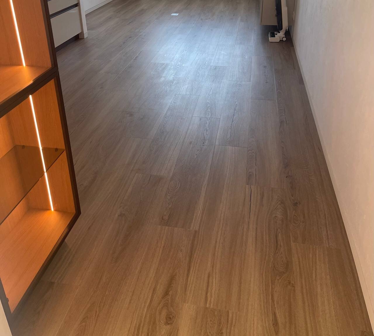

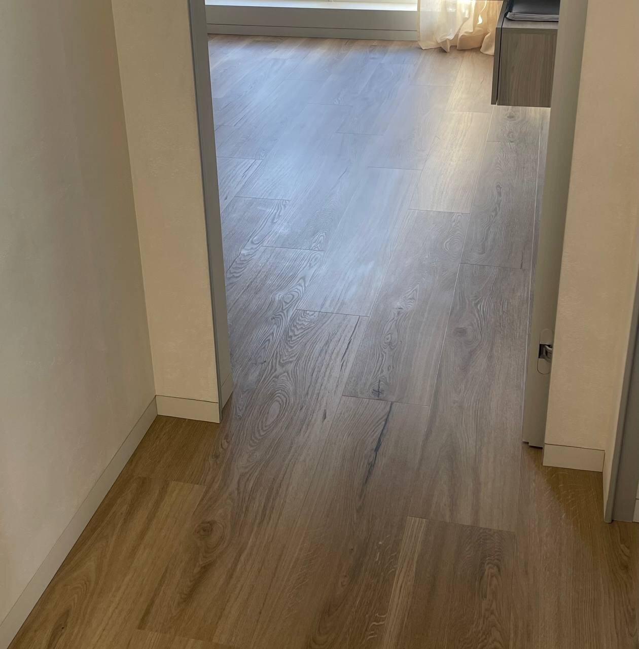

Доброго дня. Поклали новий клейовий кварцвініл. Прибирали уже багато разів, викликали різний клінінг, плями не проходять і кварцвініл весь час виглядає брудним. В інтернеті зайшли багато подібних фото. Чи хтось з таким стикався чи можете порадити якесь шліфування чи будь-що аби якось позбутись цього.

Якими засобами мили самі та клінери? Застосовували хімію Dr. Schutz або Mellerud ?

ПроСервіс лужний з ph7 сказали. Читала про Dr.Schutz але боїмось без поради чіпати бо наче це дуже активна хімія. Вважаєте вартує спробувати? Не підкажете який саме засіб у цього виробника краще брати для кварцвінілу?
2 часа назад, Катерина Данилова сказал:
PH7 це не луга. Це нейтральни рідина.
Природа плям може бути різною. Починаючи зі зносу консерваційного шару на кварці (спеціальний воск), до залишків клею після монтажу та спроб його видалити. Тому "поради" це те, за що порадник не несе відповідальності - у вас своє, у нас своє. Прийдеться трохи поексперементувати. Купити, та спробувати на невеликій ділянці підлоги. Кварц, як і леноліум має верхній захистний шар з поліуретану, як і паркет,ламінат та інші підлогові покритті.

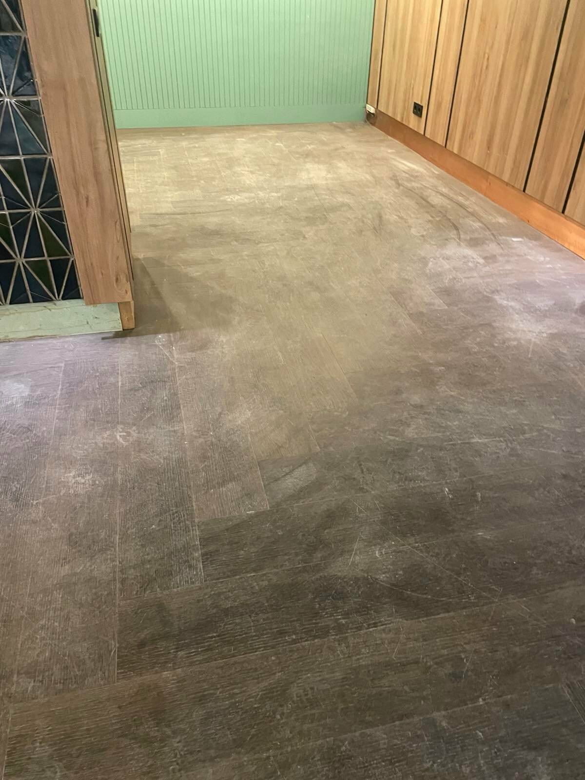

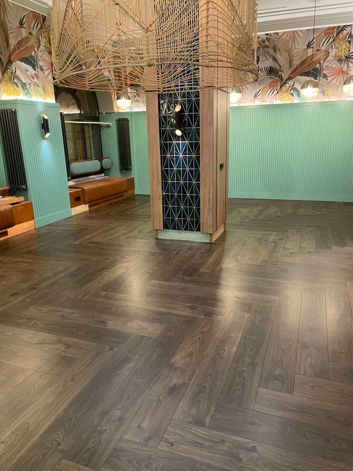

У мене була така штука , кожен вініл покривається PU лаком, і в процесі ремонту майстри які ходять по ньому витирають цей лак. І виходить отака штука як у вас. Треба ще раз покрити лаком і буде як новий, ми до такого рішення на своїх об'єктах прийшли. Завантажую фото до і після.

Тут явно видно потертості. А чого Катерина у себе хочуть я до тепер не розумію... Підлога як підлога, гарна. Плями? Які, де?
Це щось як з лампою Лосєва? Що нормальний господар завжди знайде до чого домахатись? :)
І окреме питання, то ж як і скільки тре терти щоб затерти як на передостаттньому фото? Чи PU лак не такий уже й стійкий?

Стійкий, але не вічний) На фото ресторан, де вініл вкладався 5-7 років тому і він просто стерся, ми не знали що робити і спробували ще раз покрити лаком, ну і як бачите вийшло. До цього теж були такі запити, що трішки змінився відблиск на вінілі, теж пробували поліролі, Доктор Шульц, ще якісь варіанти пропонували різні постачальники, але допоміг тільки метод заново покрити лаком.

Житлові ще не реставрували, поки тільки ресторан, це ми робили вперше, я спілкувався з укладчиками з різних регіонів, ще ніхто вініл не покривав лаком, тому вирішили спробувати) у два шари покривали - як книжка пише, витрати лаку 70 грам на один шар. Тепер будемо житлові покривати, бо багато де лак стирається. Виробнику вінілу скинув відео, вони кажуть тіільки українці могли до такого додуматись)))

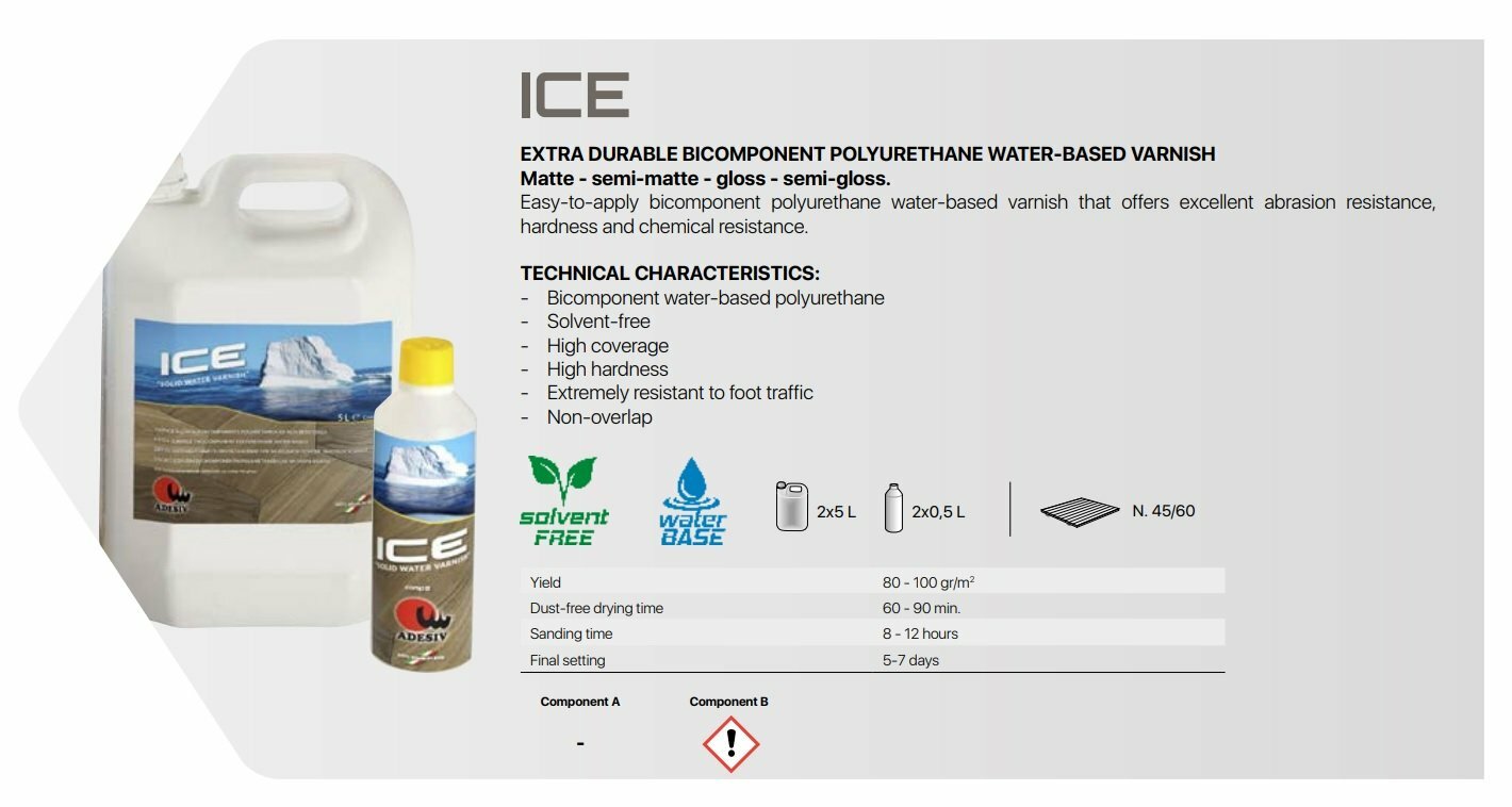

1. Це на поліуретановий лак, як декларують продавці цієї штуки в Україні : spmax.com.ua/adesiv/Pratik-2k?page=2&limit=25 Там навіть на стікері видно, що це за лак.
2. Ось TDS на цей лак від виробника : www.adesiv.it/prodotti/download/eng/PRATIK-2K_ENG.pdf.
Це акриловий лак на водній основі, як можна наносити дерев'яні основи.

3. У цього виробника є ПУ лак на водній основі і він його, як і всі виробники та продавці ПУ покриттів позіціонують саме для важких умов експлуатації. Ось каталог виробника :adesiv.it/img/download/download/ADESIV_CATALOGO 2026_ENG.pdf
Скрин про цей ПУ лак нижче.
4. Ви нанесли акрилову емульсию на поліуретанове покриття (в тих місцях де воно залишилась) та на ПВХ основу (в'яжучий для кварцевого піску в тілі плитки). Водний акрил на ПУ або ПВХ?....Як бачимо там немає дерева. Зовсім. Тому мабуть і виробник кварцвінілу "восхітілся смекалкой" когось з України. Мабуть не смекалкой, а хоробрістю : взяти на себе відповідальність засосування матеріалу всуперечь настанов виробника.  Ваш дзвінок виробнику плитки після нанесення трохи дивна процедура. Зазвичай дзонять та консультуються ДО того як нанести щось на нестандартну основу. І не виробнику основи, а виробнику покриття, що ви плануєте наносити. Тому мета вашого дзвонка якомусь клерку відділу продажів кварцвінілового заводу не зрозуміла.

Я писав вище, що всі полімерні та композитні підлоги мають в якості top coat поліуретан. Навіть полімерні епоксидні підлоги вже захищають поліуретаном. Звісно з часом він зношується. І це знають навіть виробники.Тому, звісно, є дуже проста технологія оновлення ПУ покриття : матуємо наждаком (десь 100-150), пилосос, вода без миючого засобу, сушка, нанесення ПУ.
