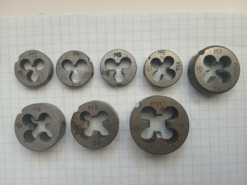

Набір плашок М3, М4, М5, М6, М7, М8, М9, М11 у чудовому стані.
Крок різання не знаю, нема чому поміряти.
Плашки зі старих запасів, найімовірніше, часів СРСР.
Ціна 150 грн (за 8 шт).
Доставка Укрпоштою, Новою поштою (з Харкова).
Вони у Вас вроді всі ліві крім м4..буква Л в кружечку це ліві.

В 29.03.2026 в 17:29, viksel сказал:
Ні, це не так.
Літера "Л" у стилізованому крузі - то логотип Львівського інструментального заводу.
Друга зверху, М4 - Московський завод різального інструменту «Фрезер».
Плашки на фото - усі праві.
А плашки з лівою різьбою позначаються літерами "Л", або латиною "LH".
Дуже старі совітські позначення  - "ЛЕВ".

16 часов назад, АлександрБ. сказал:
Ні, це не так
Так дійсно,вибачаюсь..Не давно мав нерви через цю літеру.Добре що плашки були вже "зрячого" розміру.Дивлюсь "Л" а візуально бачу праву різьбу..Беру вже болта щоб переконатись а вона накручується..))В мене таких пів відра валяються а я думаю що це ліві))).
