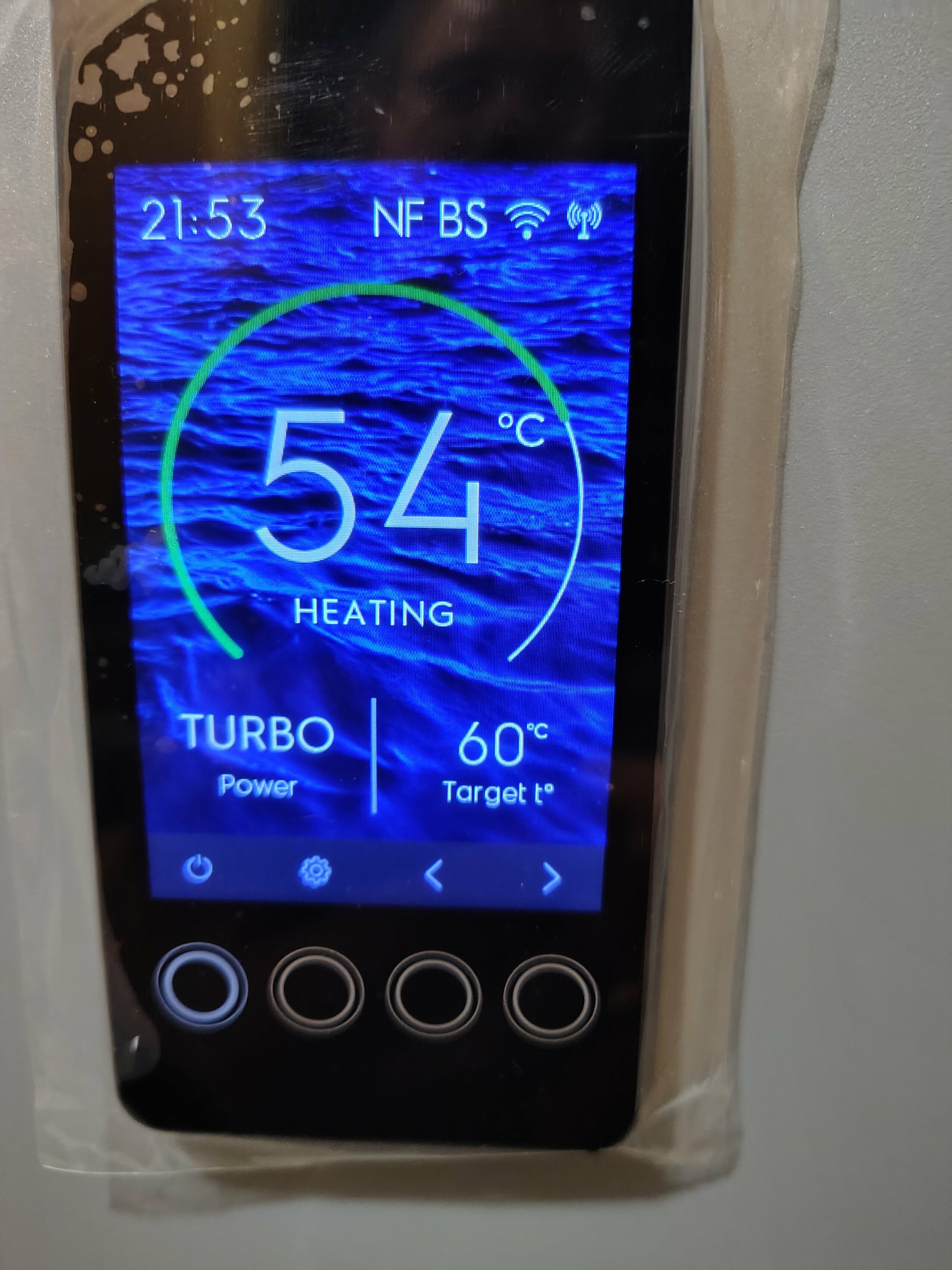

Addja Опубліковано: 1 квітня Поділитись Опубліковано: 1 квітня Тихого дня. Бойлер electrolux ewh 80 smart inverter пропрацював рік без зауважень. Тепер маю картинку Цільова температура - 60, а гріє до 54. Смарт вимкнено, скидання робив, помилок немає. Заздалегідь дякую за підказку напрямку розкопок. Посилання на коментар Поділитися на інших сайтах More sharing options...
ashim1990 Опубліковано: 1 квітня Поділитись Опубліковано: 1 квітня А реальна температура ГВ приблизно яка? Посилання на коментар Поділитися на інших сайтах More sharing options...
Addja Опубліковано: 1 квітня Автор Поділитись Опубліковано: 1 квітня (змінено) Не міряв, але так 54 і є. Тут питання в тому, чому зупиняється на 54. Він же бачить, що не досяг бажаної температури. Підіймав до 65 - все одно 54. Змінено 1 квітня користувачем Addja Посилання на коментар Поділитися на інших сайтах More sharing options...
ashim1990 Опубліковано: 1 квітня Поділитись Опубліковано: 1 квітня (змінено) На жаль, не бачить. Скоріше за все, проблема в електроніці. Якби обидва тени сгоріли, то не грів би, якщо один - повільно нагрівав. Якби датчик температури випав із гільзи, то перегрівав би ГВ. Змінено 1 квітня користувачем ashim1990 Посилання на коментар Поділитися на інших сайтах More sharing options...
lastandr Опубліковано: 1 квітня Поділитись Опубліковано: 1 квітня 1 час назад, Addja сказал: питання в тому, чому зупиняється на 54. Він же бачить, що не досяг бажаної температури. Підіймав до 65 - все одно 54. Тут треба "копати" в таких напрямах: 1.В цьому бойлері встановлені 2 ТЕНа, перевірте, чи обидва працюють ... 2.Інверторна технологія автоматично зменшує потужність... Посилання на коментар Поділитися на інших сайтах More sharing options...
ashim1990 Опубліковано: 1 квітня Поділитись Опубліковано: 1 квітня До речі, гарантія у цієї моделі на все, крім бака, 2 роки. Можете спробувати. Посилання на коментар Поділитися на інших сайтах More sharing options...
Addja Опубліковано: 1 квітня Автор Поділитись Опубліковано: 1 квітня 1 час назад, ashim1990 сказал: До речі, гарантія у цієї моделі на все, крім бака, 2 роки. Можете спробувати. Буду дома, подивлюсь дату. Але здається вони знайдуть 100 відмазок від гарантії. Посилання на коментар Поділитися на інших сайтах More sharing options...
ashim1990 Опубліковано: 1 квітня Поділитись Опубліковано: 1 квітня (змінено) Треба спробувати. Я не знайшов в мануалі типового обов'язкового кожнорічного ТО як умови надання гарантії. Хоча, якщо почитати коменти під рекламним відео то хоч ховайся. Змінено 1 квітня користувачем ashim1990 Посилання на коментар Поділитися на інших сайтах More sharing options...
Addja Опубліковано: 3 квітня Автор Поділитись Опубліковано: 3 квітня Вибачаюсь був трохи "поза зоною". З'ясувалось - ще на гарантії. Сервісний погодився приїхати, але аж через три тижні. Тому не розбирав. Коли почав почав розбиратись : а в чому його "інверторність", то знайшов те що і підозрюю. Вибачте, але мовою оригинала: - ***** Добрый день, подскажите, пожалуйста, куда копать - котел не догревает до заданной температуры, всегда меньше на 7-10 градусов, при чем не важно задано 45, 75 или 30 - будем показывать 35, 65 или 20 соответственно. Перезагружал, сливал воду и заполнял заново, оставлял на ночью без питания - результата 0. Заранее спасибо. - ***** Последние градусы водонагреватель набирает в инверторном режиме, т.е. на ТЭНы идут импульсы, а не постоянное напряжение. Нужно тестером проверить идут импульсы на последних 5 градусах или нет. Плюс прозвонить сопротивление на ТЭНах. Если импульсов нет, проблема с электроникой, не работает инвертор. Тепер залишається почекати майстра. Поки дякую. Посилання на коментар Поділитися на інших сайтах More sharing options...
