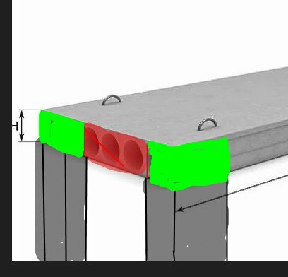

V.K.L Опубліковано: 22 травня Поділитись Опубліковано: 22 травня Попытаюсь изложить суть вопроса. Вход в подвал, с двух сторон стена на ней лежит пустотелая плита перекрытия. Задача чтоб люди спускались в подвал и не бились головой срезать по косой часть плиты красная зона. Тоесть от верхнего торца плиты мы режем по ширине проема и на глубину около 40 см получается как раз удобно для прохода. Зеленые зоны не трогаются так и лежат на стене сверху нет ни чего несущего. И еще вопрос силикатный кирпич наружная стена ,можно чем то обработать чтоб не впитывало влагу. Посилання на коментар Поділитися на інших сайтах More sharing options...
porterlv Опубліковано: 22 травня Поділитись Опубліковано: 22 травня (змінено) Я на то не вчився, але впевнений, що НЕ можна. Бо плити мають попереднє напруження і працюють на прогин (розтяг нижньої армотури, саме вона є робочою). Виріз її ослабить. Ходити в підвал зможете зразу з кімнати... Змінено 22 травня користувачем porterlv 2 Посилання на коментар Поділитися на інших сайтах More sharing options...

lastandr Опубліковано: 22 травня Поділитись Опубліковано: 22 травня 2 часа назад, V.K.L сказал: Плита перекрытия - можно ли срезать торец? Какая полная длина и ширина плиты? Какая ширина проема? Посилання на коментар Поділитися на інших сайтах More sharing options...
V.K.L Опубліковано: 23 травня Автор Поділитись Опубліковано: 23 травня (змінено) Длина плиты 4 метра ширина 1,2 Одна сторона торец(тот что по ширине торец, край плиты) лежит около 40 см на стене затем дверной проем и около 20 см на стене Вот фото Змінено 23 травня користувачем V.K.L Посилання на коментар Поділитися на інших сайтах More sharing options...
lastandr Опубліковано: 3 червня Поділитись Опубліковано: 3 червня Ну, эта плита у вас и так положена "не по науке" (без перемычки), и при таких размерах преднапряжённой арматуры в ней нету...так что даже ежели срезать край плиты по размеру проема, то практически ничего не изменится... Тока я бы посоветовал заполнить бетоном отверстия в торце плиты (там, где она опирается на стены) на глубину 20см. Посилання на коментар Поділитися на інших сайтах More sharing options...
