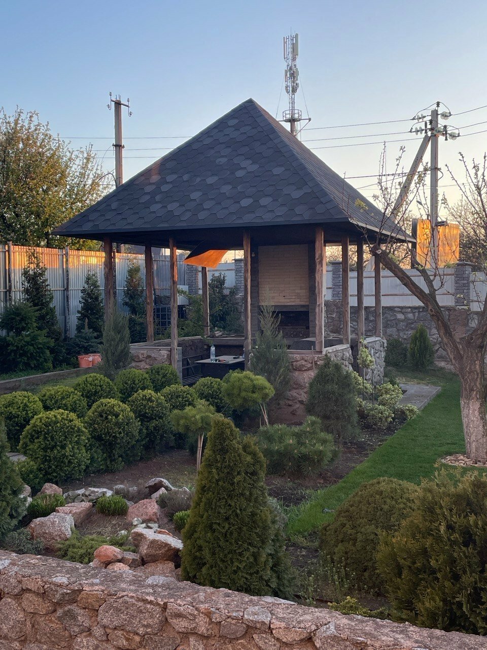

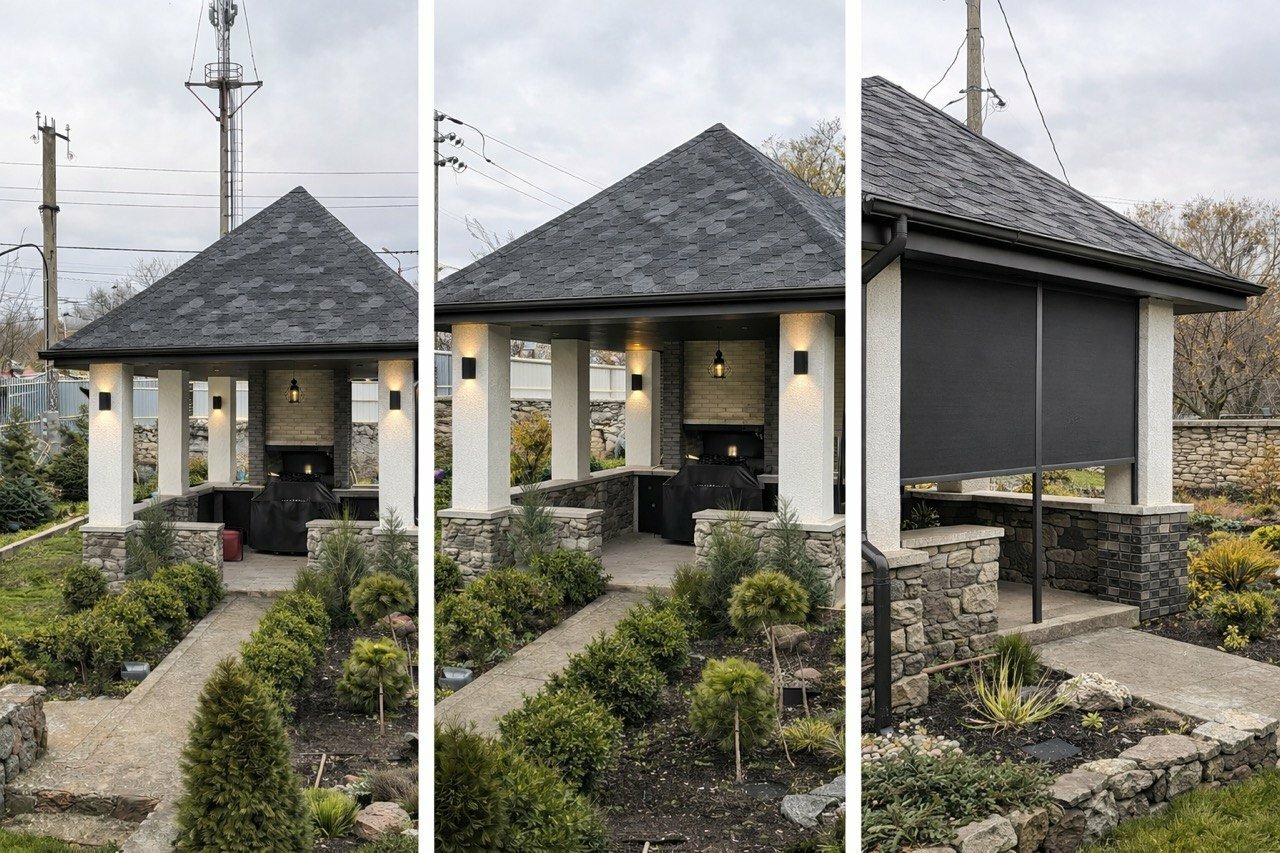

Rostislav Kozinskiy Опубліковано: 2 години тому Поділитись Опубліковано: 2 години тому Доброго дня! Прошу поради досвідчених майстрів та любителів. Маю побудовану колись давно альтанку, дах якої стоїть на дерев'яних опорних стовпах - брус 12х12см. Після перекриття даху бітумною черепицею альтанка стала схожа на хатку на курячих лапках - брус візуально затонкий. Маю бажання зробити товстішими кутові стовпи, найбільше подобається варіант з фасадною білою штукатуркою (маю будинок в такому дизайні). Чи можливо зашити брус пінопластом і заштукатурити? Брус старий але в гарному стані, єдине - примикання знизу потріскались. Колись давно один майстер рекомендував набити рейку вертикально, на рейку пінопласт і потім вже армування тим самим зробивши вентиляцію бруса. Що думаєте з приводу цієї ідеї? Така який порядок робіт, якщо ідея нормальна? Посилання на коментар Поділитися на інших сайтах More sharing options...

normal Опубліковано: 1 година тому Поділитись Опубліковано: 1 година тому Не простіше набити такий самий брус та пофарбувати в білий? На такій відстані ніхто не відрізнить, що то не штукатурка Посилання на коментар Поділитися на інших сайтах More sharing options...
DimaF Опубліковано: 56 хвилин тому Поділитись Опубліковано: 56 хвилин тому 1 час назад, Rostislav Kozinskiy сказал: Маю бажання зробити товстішими кутові стовпи, И что оно даст? У вас сильно высокая крыша как для беседки. В 2 раза ниже надо было делать. Посилання на коментар Поділитися на інших сайтах More sharing options...
