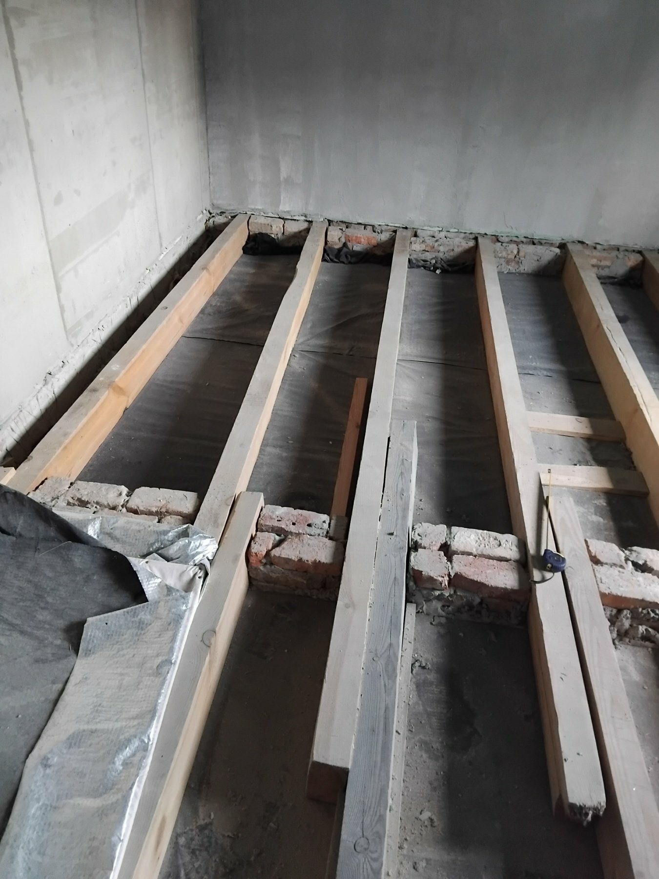

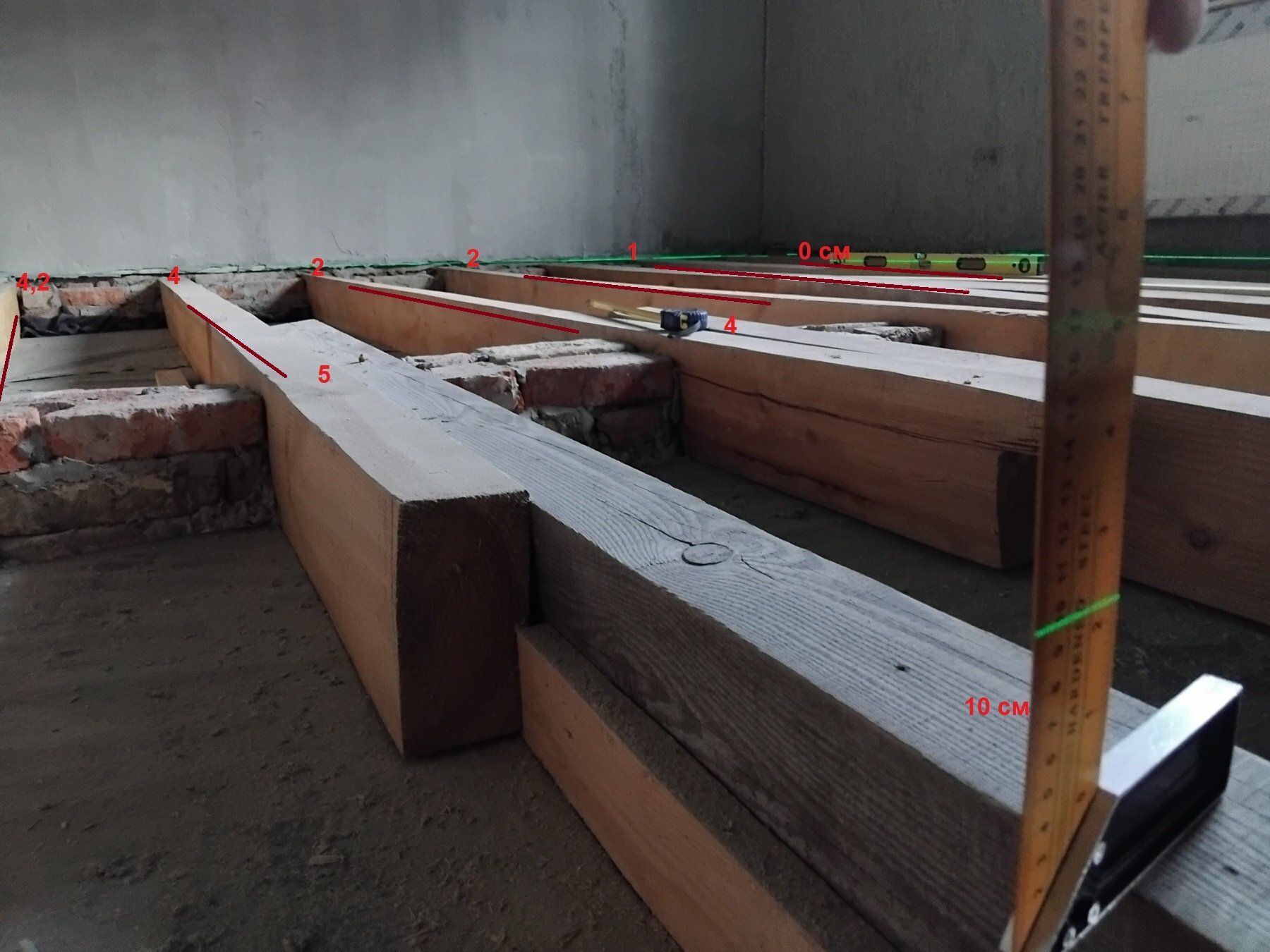

Ivan Nets Опубліковано: 9 червня Поділитись Опубліковано: 9 червня Є перепад аж 10 см від найнижчої до найвищої точки. ДО балок на першому поверсі прикручений гіпсокартон, але на тій частина балок, що виділив лінією (ті що після цегляної перегородки) там я гіпсокартон можу відкрутити бо він чорновий. Дайте пораду:) як можна вирівняти балки або як покласти підлогу (дошку підлоги дерев'яну або ламінат), щоб не вратити ще 10 см простору. Чи безпечно три крайні балки (там де 0, 1, 2 см) підняти, щоб потім забрати цеглину та опустити щоб нижче лягли? Посилання на коментар Поділитися на інших сайтах More sharing options...
smotesko Опубліковано: 9 червня Поділитись Опубліковано: 9 червня Де високо – пройти рубанком, де низько – прибити рейку. Посилання на коментар Поділитися на інших сайтах More sharing options...
viksel Опубліковано: 9 червня Поділитись Опубліковано: 9 червня Я би перевірив ще нівеліра того..10 см щось надто багато навіть для грубих будвельних робіт. Посилання на коментар Поділитися на інших сайтах More sharing options...
Ivan Nets Опубліковано: 9 червня Автор Поділитись Опубліковано: 9 червня 1 година тому, viksel сказав: Я би перевірив ще нівеліра того..10 см щось надто багато навіть для грубих будвельних робіт. пробував ще одним, таке ж... Щодо зчесування. ШІ ніби пише зо більше 1,5см не варто зчесувати. Висота балки 19 см. Цікаво чи хтось пробував піднімати балку, яка вже стоїть кілька років... Посилання на коментар Поділитися на інших сайтах More sharing options...
viksel Опубліковано: 10 червня Поділитись Опубліковано: 10 червня (змінено) 18 часов назад, Ivan Nets сказал: ШІ ніби пише Хто пише?....Ви питали в інтелекту як балки рівняти?Креативно)) Змінено 10 червня користувачем viksel Посилання на коментар Поділитися на інших сайтах More sharing options...
МаТраС Опубліковано: 25 червня Поділитись Опубліковано: 25 червня Геморойно, але цілком реально підняти на 10 см. Перфоратор вам в поміч. Тільки ,як ви це плануєте робити, якщо і вас пів кімнати знімається гк , в друга ні?) Посилання на коментар Поділитися на інших сайтах More sharing options...
