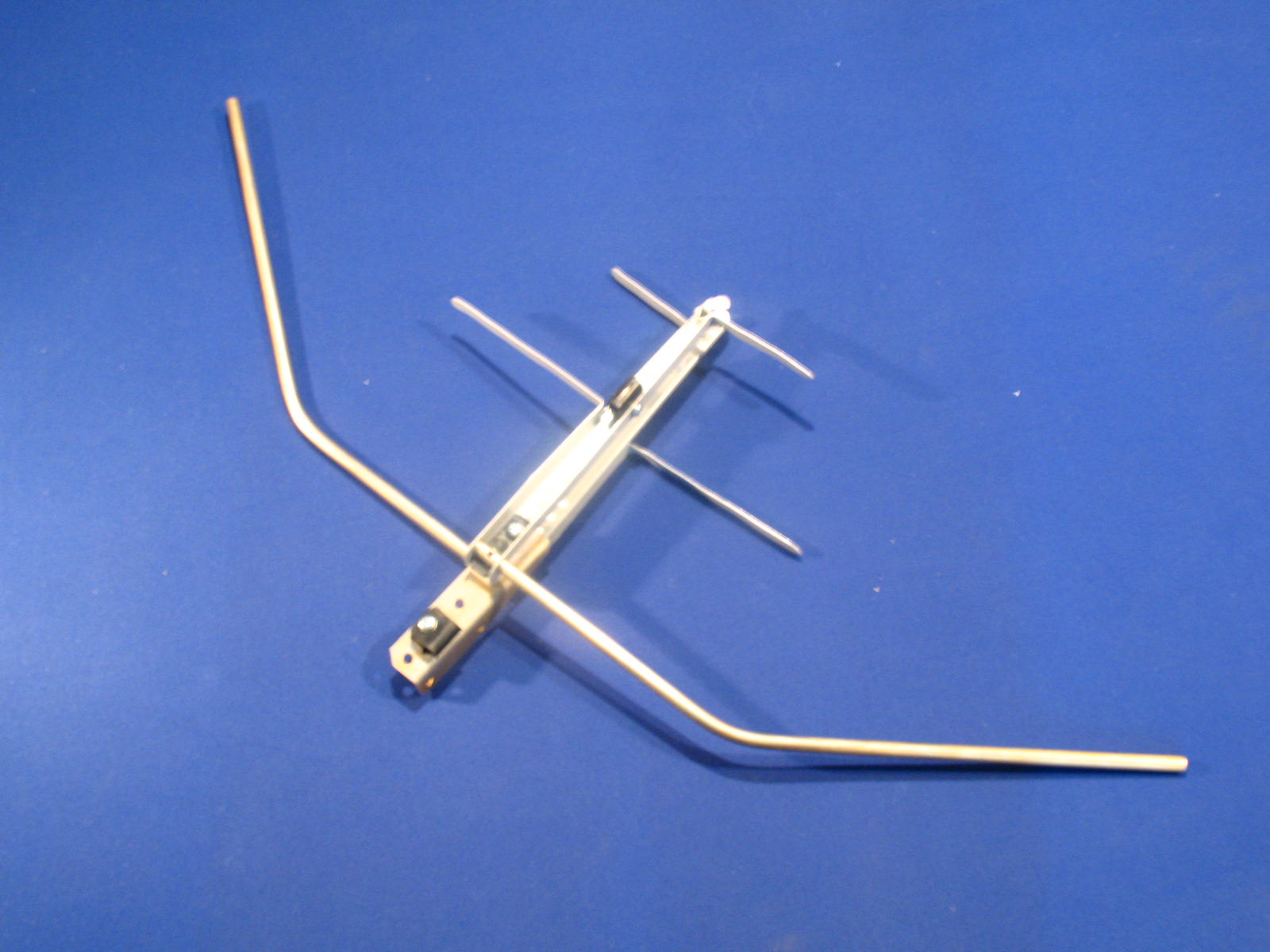

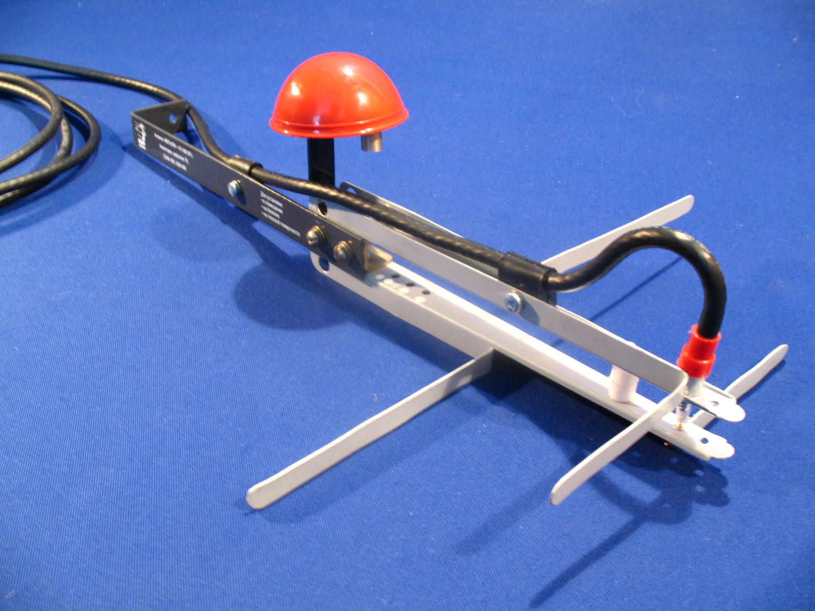

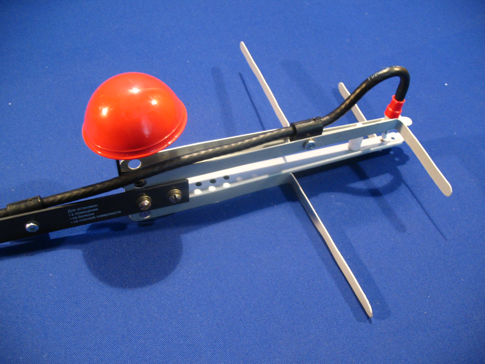

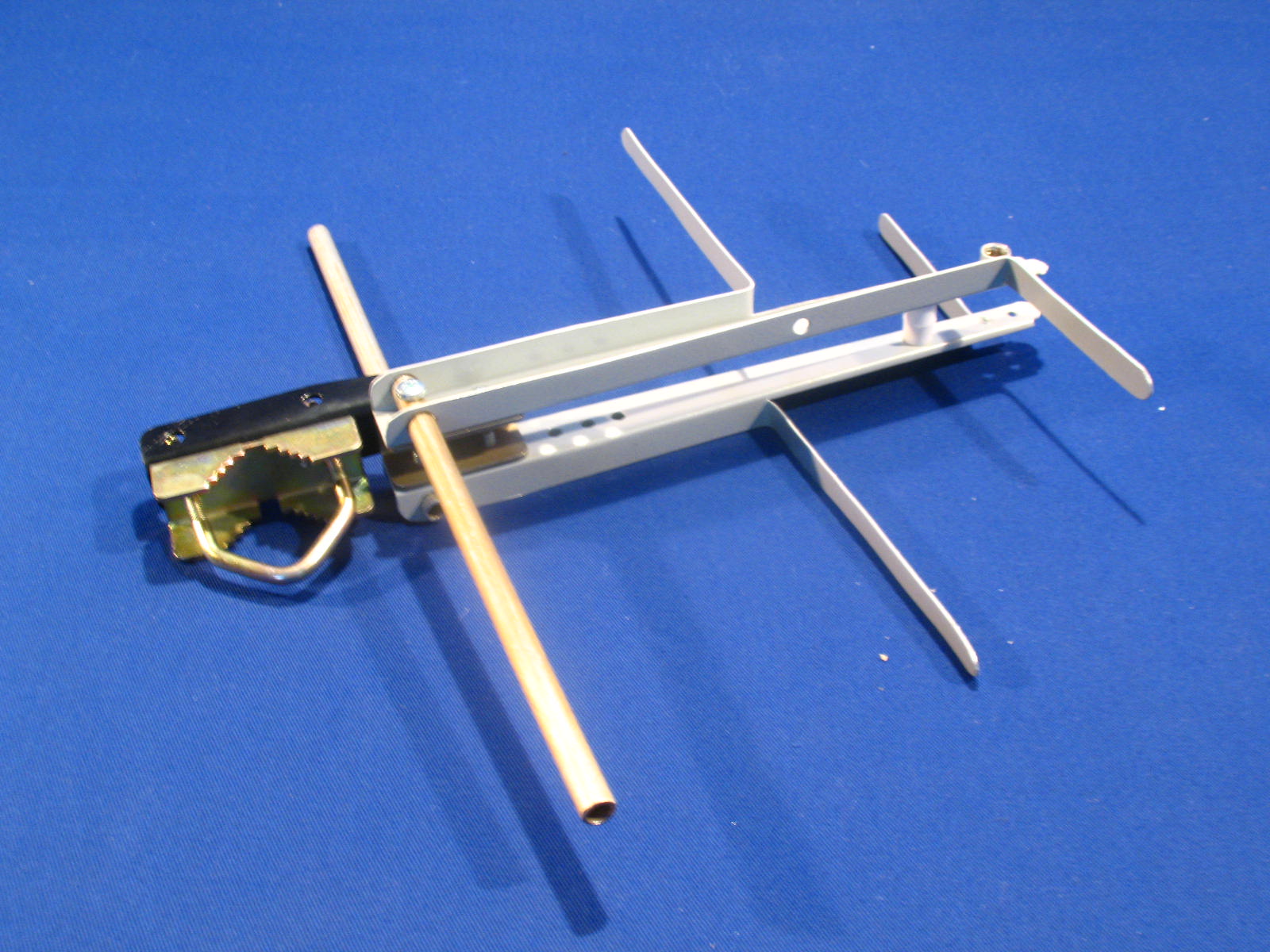

vadimmm Опубліковано: 10 березня 2011 Поділитись Опубліковано: 10 березня 2011 Начнём с того, что вся эфирная цифра на данный момент вещает в ДМВ диапазоне. Как изменится ситуация в будущем с частотным планированием, пока не знает ни кто. Для качественного приёма, желательно применять направленные антенны, и располагать их на максимальной высоте. Для приёма всех мультиплексов, необходимо учитывать, что 64 ТВК, вещает в вертикальной поляризации, и для его приёма на дальних расстояниях необходимо антенну устанавливать вибраторами перпендикулярно горизонту. О практике чуть позже. Совершенно верно. Учитывая эти факторы, все нуждается в антенне, которая работает сейчас и будет работать в будущем. Ведь никто не хочет валять мачты, лазить по крышам и менять антенны. Все антенны которые есть на рынке имеют один общий недостаток. Их реальный рабочий диапазон не может захватить все нужные в будущем частоты. Стоимость профессиональных антенных систем просто зашкаливает, а про их монтаж я лучше помолчу. Антенна "МОТЫЛЕК" представляет собой универсальный антенный конструктор. Грубо говоря, есть тело антенны с рабочим частотным диапазоном 470-960 МГц к которому можно добавлять отдельные элементы меняющие нужные характеристики антенны. Антенна может быть использована для цифрового и аналогового ТВ, усиление сигнала телефонов и терминалов GSM, CDMA. И конечно увеличивать скорость интернета Пиплнет, CDMA Украина, МТС коннект и пр. находящихся до 1ГГц. Крепление антенны позволяет менять поляризацию, также может крепиться на плоскую поверхность. Если нет желания заниматься сложным монтажом мачт и кронштейнов, достаточно отвертки и 1-2 самореза. Полного описания антенны хватит на докторскую диссертацию)), ее есть более 30ти модификаций и реальное усиление может доходить до 18дБ. Плюс возможность комплектации фирменным усилителем. Далее несколько фото разных модификаций, первая это тело антенны в сложенном состоянии (помещается в глубокий карман). Посилання на коментар Поділитися на інших сайтах More sharing options...
