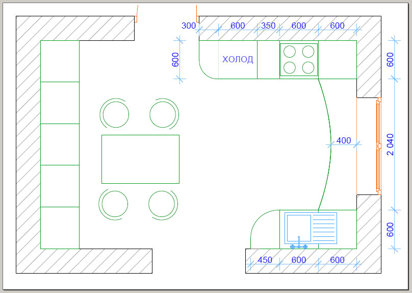

Вариант с полукругом. Мойку выносим вправо, по центру рабочая зона.
У нас будет газовая плита, или варочная панель + духовка?
Холодильник - понятно, морозилка в шкафах, микроволновку тоже в шкаф выносим, посудомойку туда-же?
Такая кухня это уже не Эципентр, классом на несколько уровней выше:)

Этот вариант мне кажется самым подходящим :)
Скорее всего будет газовая плита.
Морозилка в шкаф напротив кухни.
Микроволновку надо впихнуть :) в рабочую зону.
Посудомойка возле раковины, ну или где-то там.
Согласна работать на класс выше :)

1 Этот вариант
2 Скорее всего будет газовая плита.
3 Морозилка в шкаф напротив кухни.
4 Микроволновку надо впихнуть в рабочую зону.
5 Посудомойка возле раковины, ну или где-то там.
1. Согласен. Придётся пожертвовать полочками у мойки для посудомоечной машины 450 мм, в этой части кухни больше нет места.
2. Логично
3. Интересует габарит
4. Если это будет встраиваемая - место ей у стола в шкафу (нагрели тарелочку супа и сразу на стол), либо в навесной шкафчик в районе мойки, обычную можем разместить в углу возле мойки\плиты

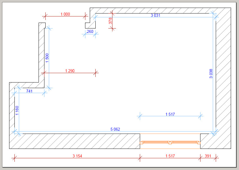

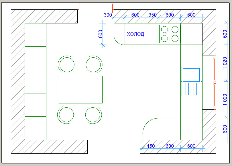

Как и договаривались, выкладываю схему кухни
Сверьте пожалуйста размеры с существующими, то что отмечено красным я не разглядел.
верхний размер (260)- должно быть 265 и дверной проем не 1000 а 1027. левый верхний угол (1500) должно быть 1506 и тогда размер 378 превращается в 372. все остальное - правильно. :beer:

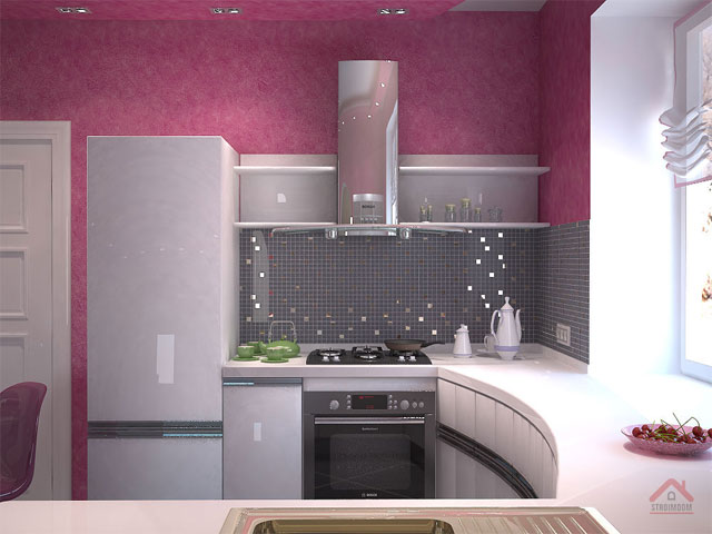

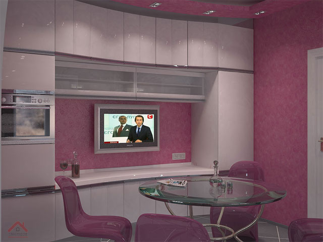

АБАЛДЕЛА!!!
Genkotушка, дайте я Вас расцелую!!! Цем-цем-цем :)
Столько эмоций!!! Вообщем ушла на новую кухню жарить оленя :)
