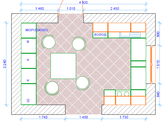

Вот что придумала. Помоему хороший вариант :)
Там где основная рабочая зона, шкафчиков верхних нет. Все шкафчики слева, там и морозильник с холодильником.
Что думаете?

комменты:
1. морозилка у кого-то за спикой за обеденным столом - некузяво.
2. от рабочей зоны до шкафа - бежать через всю кухню.
3. то же самое про холодильник.
4. в центре голое пятно.
5. вытяжной канал для вытяжки плиты предусмотрели?
6. простой вент канал предусмотрели?

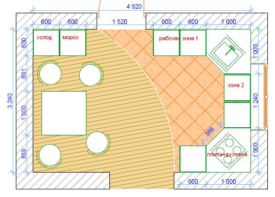

Столешницу заведём в подоконник, как в проекте у Чудо, и Вы получите две полноценные рабочие зоны, одну под окном, чтоб свет не включать. Какой будет холодильник и морозильник, производитель, габариты?

1 Ну с моризилкой можно смириться, она не так часто открывается.
2 Там планирую посуду которую не часто буду брать. Другого выхода не вижу.
3 С этим согласна! Но шо робыть? Если его поставить в рабочую зону, места для нарезания салата, мало будет.
4 Сквозной проход, поэтому оставляю место. Что с ним делать тоже не знаю :(
5 и 6 Вытяжку муж сказал сделает когда я определюсь с местом для плиты :)
Основного вытяжного канала нет. Все трубы будут выходить наружу, ну т.е. из стены фасада торчать. Не знаю поняли ли меня. Мне так на пальцах обьяснили :)

Не устраивает сбоку холодильник/морозильник. Как сиротинушки там стоят :)
Мойка в углу. Либо ее перед окном (по-моднему) там как раз получается немного рабочей зоны, либо Ваш первый вариант кухни.
Рабочую зону не представляю на подоконнике, я туда не дотянусь.
ПРоизводителей холод. пока не искала. Планирую стандарт 60 см.
И шкафчиков больше нужно, т.к. собираюсь все-все там загрузить и в гостинной ничего не ставить.
Если в чем то не права готова выслушать и задуматься :drinks:
Это т Вас зависит, сиротинушки или мажерчики там стоять будут.
Их можно красиво спрятать в шкафчики (встроенные) холодилки, микроволновки и т.д
Какой цвет мажерчика предположительно, белый?
Под окном мойка скушает место и прийдётся окно мыть чаще:),может тогда уже левее к двери?
Ответили даже не попробовав
И шкафчиков больше нужно, т.к. собираюсь все-все там загрузить и в гостинной ничего не ставить.Если в чем то не права готова выслушать и задуматься :drinks:
Не, Вы всегда правы

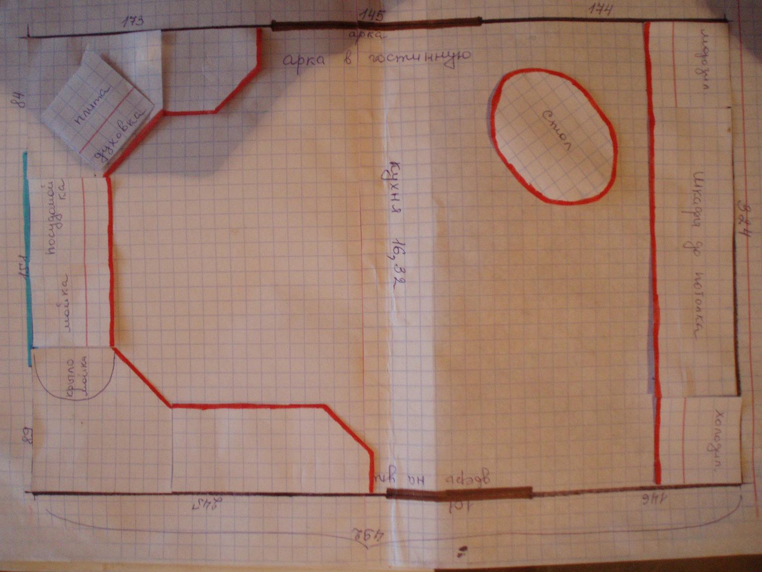

Все хочу спросить: почему у Вас на плане получается так мало места, а у меня больше вышло? Я старалась придерживаться маштаба.
Теперь по пунктам:
Цвет мажерчиков предпологаю должен быть такой же как и кухня. Эт если их прятать в шкафчик. Зачем нам их выделять?
Про мойку таки подумала и поняла что лучше ставить в углу :)
Логически размышляю. Если столешница 60см. да + подоконник 30 см. тогда просто не дотянусь до оконной ручки, прийдется табуретку носить :)
По остальному согласна. Спорить бесполезно, но можно попытаться :D (шучю). Серьезно готова к критике и конструктивному диалогу. Понимаю что опыта мало и явно чего то могу не допонимать. Вот на перенос мойки Вы меня уже уговорили :)
П.С. Вы меня так и не покритиковали. Как кухонька в моем варианте?
Давайте сверимся, возможно где-то ошибка в размерах.
У Вас откос 300 мм? Радиаторы под окнами будут, или нет
Не хотите, не будем
Я не уговаривал, Вы сами так решили. Кухня в Вашем бумажном:oops: варианте лишена из-за мойки рабочей зоны под окном
И углы пообпиливать?
Посмотрите ещё эту планировку, угловых баз не будет, так будет больше места. Мойка и плита теперь не в углах, а левее и правее. Холодильник поставим тут же, это правильнее и удобнее, чтоб не бегать через всю кухню. Морозильная камера будет по линии шкафов
Да вроде нет ошибки. Но не могу понять в чем причина. Какой-то оптический обман.

Что значит не хотите не будем? Я ж совета прошу. Просто не представляю как это. А у Вас же опыта больше!
Я не уговаривал, Вы сами так решили. Кухня в Вашем бумажном варианте лишена из-за мойки рабочей зоны под окном
Получается что это единственный минус моей планировки?
Да, однозначно! Что б дети малые голову не разбили :)
И еще цвет какой то мрачноватый получился. Может в красно-белом сделать? :)
