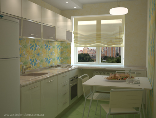

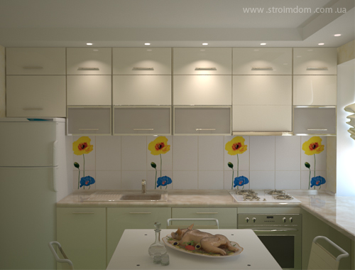

Во время работы выяснилось, что последняя база, которая по идее должна была быть 450мм (что под окном) - не влезет в реальности
Идеально будет изготовить столешницу из искуственного камня (акриловая смола), главные преимущества - это бесшовность соеденения (нет стыков), удобно примыкать к фартуку из керамической плитки, легко задать любую форму, множество цветов и оттенков, не токсичен, устойчив к механическим и температурным воздействиям, агрессивным химическим веществам, довольно стойкий к образованию пятен из-за отсутсвия пор и трещин
С такой столешницей будет возможность сделать встроеную мойку:)
Вообщем можно всё, вопрос только по финансовой части
Ну.. с ***ом Вас:D
Разрешение 800х600 рх, 257 Кб
s02.radikal.ru/i175/0912/2b/d95d1fb091e5.jpg
Нашла картинку кафеля получше :rolleyes:
www.atem.com.ua/picture.php?p...39872112_1.jpg
www.atem.com.ua/picture.php?p...44806373_1.jpg
www.atem.com.ua/picture.php?p...39872063_1.jpg
Размер плитки 275 х 400 ммН, эта плитка нам не подходит из-за габарита. Рисунок складывается из трёх частей, а это уже 1200 мм, если взять 2 плитки - то 800 тоже много. У нас между столешницей и базой - 600 мм

Ящики верхние хочу дотянуть до гипсокартона. Не нужен мне там пылесборник.
Духовка будет явно выше.
Думаю дальше.... А можно увидеть "разворот" длинной стороны...
По плитке:
Kerama Marazzi www.kerama-marazzi.ru/catalogue/alp/winter_garden/
Настенная - габарит 300х600 ммН, стоимость 139 грн/шт - 10 шт. на рабочую зону (фартук), есть в наличии на Проспекте Победы
На пол подойдёт Польский Paradyz www.paradyz.com.pl/ru/Collection/bathroom/bambus-bambo
Стоимость 160 грн/ м2, площадь по полу 7,65 м2
И товарищ Итого насчитал нам:
на стены - 1390 грн.
на пол -1224 грн.
Это конечно в несколько раз дороже Атема, но моё мнение - оно того стоит.;) Это один раз и надолго.

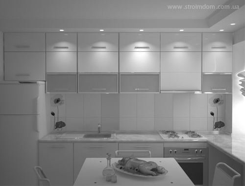

Пылесборник устраняется влажной тряпочкой, а вот пользоваться стульчиком, чтоб добраться на верхнюю полку будет куда сложнее, чем пользоваться влажной тряпочкой.
Духовка. Подниму, не вопрос
Разворот заёмёт время:)
"Лепить" Вам маки?
Даааа... Плиз, прилепите маки! Должна понять - проживу без них или нет 8)
Кстати, холодильник у меня именно такой. Не люблю нижнюю морозилку. Откуда Вы знали это? ;)
Теперь еще один неприятный элемент. Газовая труба. От левой стенки (там где холодильник) она расположена на 1960мм. До этого времени думала заказывать проект по переносу, что бы спрятать, но все идет к тому, что она таки будет на месте.

А там в первом варианте (где кравивенная женщина с мужем :D) там холодильник с морозильником станет? Если да, то скорее всего остановлюсь на нем. Только ящики до потолка сделаю со стеклом прозрачным и там красивую посуду поставлю (ну чтоб часто не ходить с табуреткой)

Для приближения к реальности, на нашей визуализации, убираем центральный плафон и добавляем 3 точечных светильника над окном в нешироком гипсокартоновом коробе.

База - тумбочка, шкафчик. Если в программе становится с маленьким зазором, то в реальности зазор будет больше (ровность стен, шкафоф и т.п.) Но не вижу проблемы, сделаете 400 мм, 50 мм на зазоры
Рисунок, или габаритные размеры в студию

Свободного места там примерно метр, возле арки, если смотреть на кухню, то слева. Холодильники, духовки и микроволновки я Вам предложил в обеденной зоне (самые первые рисунки), удобно, достал из холодильника лося, нагрел и сразу на стол.
Высота короба (как и того что у длинной стены) 120мм, ширина 200мм.

Эмоции улеглись (от эйфории утренней картинки) и вот мысли в слух: смотреть готовности - очень низко, в то время как многие поднимают на уровень глаз; да, удобный ящик, но и внизу можно хранить невысокие кастрюли, сковородки, формы.
Итого: духовочку поднимаем, ящик будет внизу.

Прекрасно, но не в зоне рабочей стенки. Там она, родная, будет торчать колом. Минишкафчиком обрамлять не хочется т.к. нравится пространство "уходящее в окно".
И ещё скажите куда вытяжка ведёт? Там стояк в том месте?
картинку в студию

Да, вытяжка правее газ.трубы на 200мм.
Не поняла. при чем тут совковая духовка :) Эту можно на любое место.

А можно шкафчики покрасить в белый, а не молочный цвет?
А можно пока ***а спрятать в холодильник? Пока мы тут с фасадами наиграемся...
Только я не пойму что с размерами. Например, у меня печка 600, слева шкаф 450, а на картинке они равны.

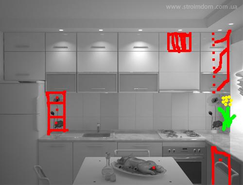

Холодильник стоит в нише, т.е. рядом справа еще остается углубление (остаток ниши) шириной 370мм и глубиной 240мм. Поэтому вместо "левого" мака (который можно пересадить к правому на стенку где окно) будут 2-3 открытые полочки уходящие вглубь (относительно рабочей стенки).
Теперь правая сторона. Ширина стенки до окна 270мм, верхний шкафчик глубиной 400мм. Следовательно, навесной ящик возле окна надо делать накосую (закрытый или открытый).
Под столешницей (в том же углу) делаем еще базу шириной 450мм "углом" к основной линии кухни, т.е. задней стенкой на улицу, фасадом к нам.
Самый верхний ящик над вытяжкой тоже надо оставить открытым. Там будет естественная вентиляция.
Давайте подробнее, опишите. Это будет встроенный в нишу ящик высотой 600, глубиной 270, шириной 370 с тремя\?двумя полочками, цвет белый, как и фасад? Мак будет рости в углу, см.превью
Глубина нижних баз - 600 мм, верхних навесных - 300, сделаю как скажите, только скажите, открытый, или закрытый
Под столешницей еще базу шириной 450мм
Ладно-ладно, я согласен. См.превью, так?
Оторвать дверцу, или убрать весь шкафчик, может решеточку врезать в фасад?
Дааа! Вы меня абсоблютно правильно поняли!
совершенно верно. как нарисовали.
ага, если 300, оставляем все как есть.
угу
оторвать :)
p.s. а что мы делаем с ***ом? :shock::-D
