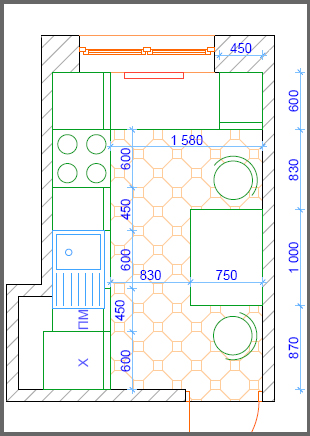

Нарисуйте от руки, только в маштабе, будем работать дальше
Стандартные базы 450, 600, 900 мм по ширине, а угловая идёт 1000х1000

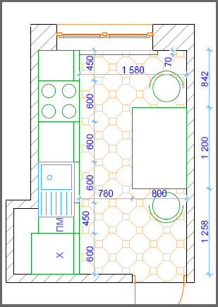

вот такой план
а вот расстановка
идея такая (слева направо):
- холодильник 600мм
- небольшое расстояние (что бы не вплотную) мойка 810 с левым крылом для сушки
- под крылом мойки посудомойка 450мм
- ящик на 400мм
- варочная панель 600мм + духовой шкаф на 600мм
далее столешница через какие-то мм поворачивается на окно и становится столешницей/подоконником. Т.е. 600мм она от окна до края, а меньше от стены до края. Под окном радиатор. Его не закрываю шкафом. И где-то тут же планируется стол обеденный.
это "что дано" в задачке.
основной цвет планирую белый (возможно глянец). варочная белая - газ на стекле, духовка - белая.
мойка Blanko jasmin (нежно желтая)
еще хочу присутствие желтого цвета и синего (совсем чуток). Желтый и синий (позже голубой) начались в аксессуарах от подаренного мамой немецкого набора.
Почему основной белый? Что бы максимум простора на моих метрах. Ну, а что бы не так скучно - желтый, синий/голубой.

Окно - высота, высота от пола, радиатор в нише? Дверной сюда же.
Если хотите видеть именно эту плитку, мне нужны габариты и качественное изображение, ракурс ровнее, возможно есть в инете норм. изображение
Холодильник - отдельностоящий, встроенный?
Окно - высота 1350, высота от пола 860. Его приходили обмерять после того, как делали пол. Т.е. я прикинула 820 на мебель + 38 на столешницу.
Радиатор не в нише, но он тонкий - сам 50мм + отступ от стены 20мм.
Дверной проем стандартный 2000*800.
Холодильник отдельностоящий.

Вот этот моментик еще. У меня кухня мечтается буквой "Г"

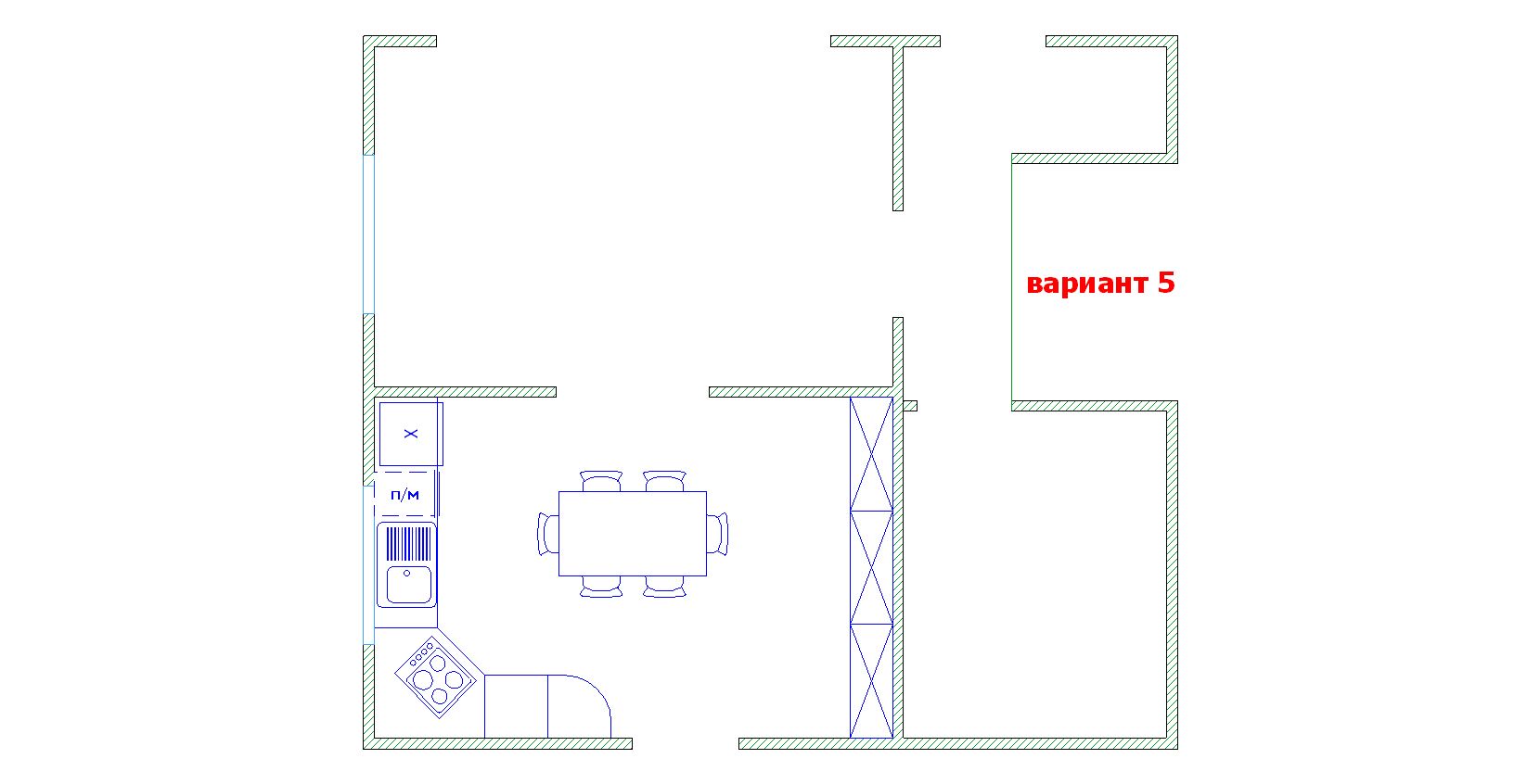

Genkot оцените расстановочку?
Изначально так хотела, но смущает стол в проходе и вид кухни из гостинной.
Расстановка мебели - устраивает?
Ну, практически. Сама идея такая и была. Расхождения только 2.
1. Ширина тумбы между мойкой и варочной 450, что бы справа от варочной осталось какое-то расстояние до угла (хотя может и не надо).
2. собственно, сам угол/поворот. Там должна идти такая же столешница на 600. Планирую в углу поворота под столешницей еще ящик, а потом пустота. Что бы не загораживать радиатор и пользоваться столешницей как столом. Например, если завтрак на скорую руку, попить чай глядя в окно.
Под столешницу, как вариант, сделать выкатной стол. Только его ширина получится не более 450мм. Что маловато. Сейчас думаю, может его сделать трансформером. Объясню к чему мучения: надоела банальная идея стола посреди кухни у стеночки и хочется таки ближе к окну.

В общем-то да. Только оконная столешница таки 450 выйдет.
И теперь главное - какими Вы видете верхние яшики? Форма, ЦВЕТ??? Как мне эту идею оформить?
Вытяжка будет встроенная (Cata).
Подоконник делаем 450?
Ящики такие же, как и нижние. Корпус ДСП, шухлядки - крашеный МДВ - белого цвета. Габарит вытяжки, телескопическая вытяжка?
Можно картинку в студию
Из чего планируете столешницу?
Заморочила голову своим подоконником... Берем столешницу на 600мм и делаем вырез, что бы легла под всю оконную стенку и зашла под самое окно. Таким образом, ширина в центральной части будет 600, а, скажем у правого края 600-250=450 (глубина окна).
Ящики хочу вытянутые в длину. Нижний со стеклянной дверцей, верхний глухой. Хочется что бы они, если это возможно, как-то гармонировали с нижними габаритами. Может один-второй вертикальный... Сложно сказать...
Столешницу по цвету еще не выбрала. Размер думаю будет 38мм.

Ага. Откос 250мм.
Ящики типа таких:
p.s. забыла добавить, что сейчас уже есть конструкция из гипсокартона над длинной (основной) стороной кухонной стенки. (вернее только сегодня увидела на месте)
Глубина 600, высота 120, длина 3300.
В этой конструкции будут вмонтированы точечные светильники (5 шт).

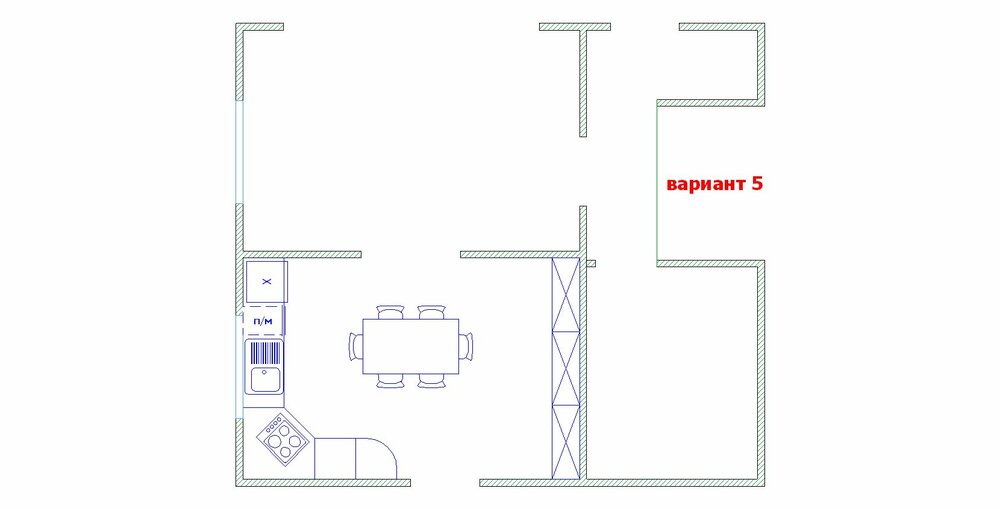

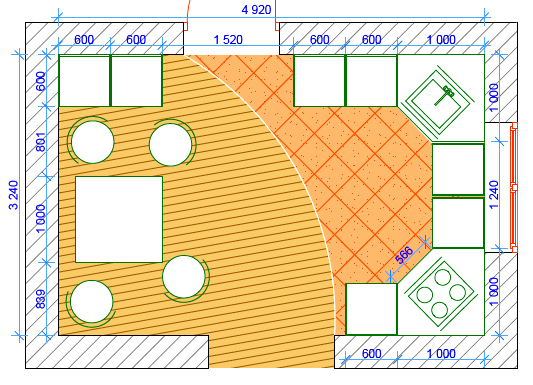

Меня больше смущает отсутствие рабочей зоны:)
Салатик порубать будет негде
