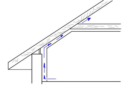

Меня посетила мИсль :rolleyes:, а что получится если я сделаю вентиляцию подкровельного пространства таким образом как на рисунке.

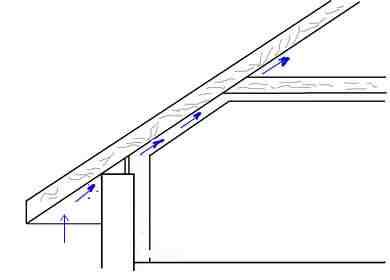

Для вентиляции подкровельного пространства необходимо осуществить приток воздуха с улицы. Для этого достаточно установить в подшивку карниза приточные рещётки или зашить подшивку перфорированным соффитом. 1023135935_.jpg.70120ff47b721632bee211574e4fd885.jpg
А у Вас на рисунке, приток изнутри. Приток влажного тёплого воздуха. Это только усугубит ситуацию. Т.е. ту работу которую выполняет паробарьер перечёркивает ваша "вентиляция".
Если вам необходимо вентилировать помещение то сделайте отдельный канал и выводите его на улицу.
Неужели теплый воздух будет оседать на утеплитель? Я думал он со-свистом будет стремиться в неотапливаемую часть кровли. :unknown:
Вентиляция помещения будет организована отдельно.
... и никуда оттуда не денется. Теплый и влажный воздух смешается с холодным, влага выпадет росой на вате, плёнке, стропилах.
