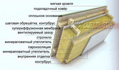

Пароизоляция примыкает у утеплителю без воздушной прослойки! насколько критично!!!???

Я считаю, что суть предложения пароизоляционной мембраны уважаемыми производителями выражена в тезисе от "Тайвек":
Использование Tyvek® VCL в сочетании с волокнистым утеплителем и гидро- и ветрозащитной мембраной Tyvek® позволяет достичь температурно-влажностного баланса в помещении близкого по характеристикам к бревенчатому дому. Комфортный и благоприятный для здоровья микроклимат в помещении достигается благодаря тому, что пар в небольших количествах проходит через пароизоляционный слой, но не задерживается в утеплителе, а легко выходит через гидро- и ветрозащитную мембрану. В результате обеспечивается нормальное функционирование здания без намерзания льда в утеплителе в зимний период и снижается накопление влаги в строительных конструкциях в летний период при кондиционировании помещений.
Применение многих традиционных полиэтиленовых пароизоляционных материалов, которые практически полностью блокируют пар внутри помещения, в некоторых случаях может приводить к нарушениям процессов естественного воздухо- и влагопереноса и способствовать разрушению элементов строительных конструкций и образованию плесени

1. Нужно смотреть объект. На форуме есть толковые люди, которые могуть поехать и за разумные деньги подсказать на месте что и как. Думаю, что оно того стоит.
2. Моя рекомендация следующая: нужно принципиально решить, возможен ли демонтаж ондулина и и гидробарьера. Я так понял, что нет.
3. Если нет, то: вату берите - базальт (но не рулонный, т.к. у него наименьшая плотность). лучше суперрок, можно рокмин. можно в принципе подешевле, если критично - техно, данова... стекло не берите, т.к. она больше "боится" влаги", чем указаный выше базальт (знаю, что не все согласятся с моим утверждением, особенно те, кто продают стекло, но, на то оно и есть мое мнение ;) )
Вату укладываейте без вент зазора там где мембрана. И с вент.зазором (3-5 см - там где пленка.
Потом снизу паробарьер (идеально стротекс ри 110, Ютафол Н 110 (он же ТМ Паробарьер, но смотрите, чтоб не корея попалась)
Паробарье склейте в стыках бутиловой лентой (К2)
