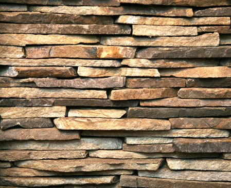

Я бы посоветовал облицевать цоколь плиткой из натурального камня песчаник НФС (нарезка фасадно-стеновая). Стоимость 79грн. метр квадратный. Очень простая в укладке, и вид всегда отличный. Плитка всегда есть на складе.

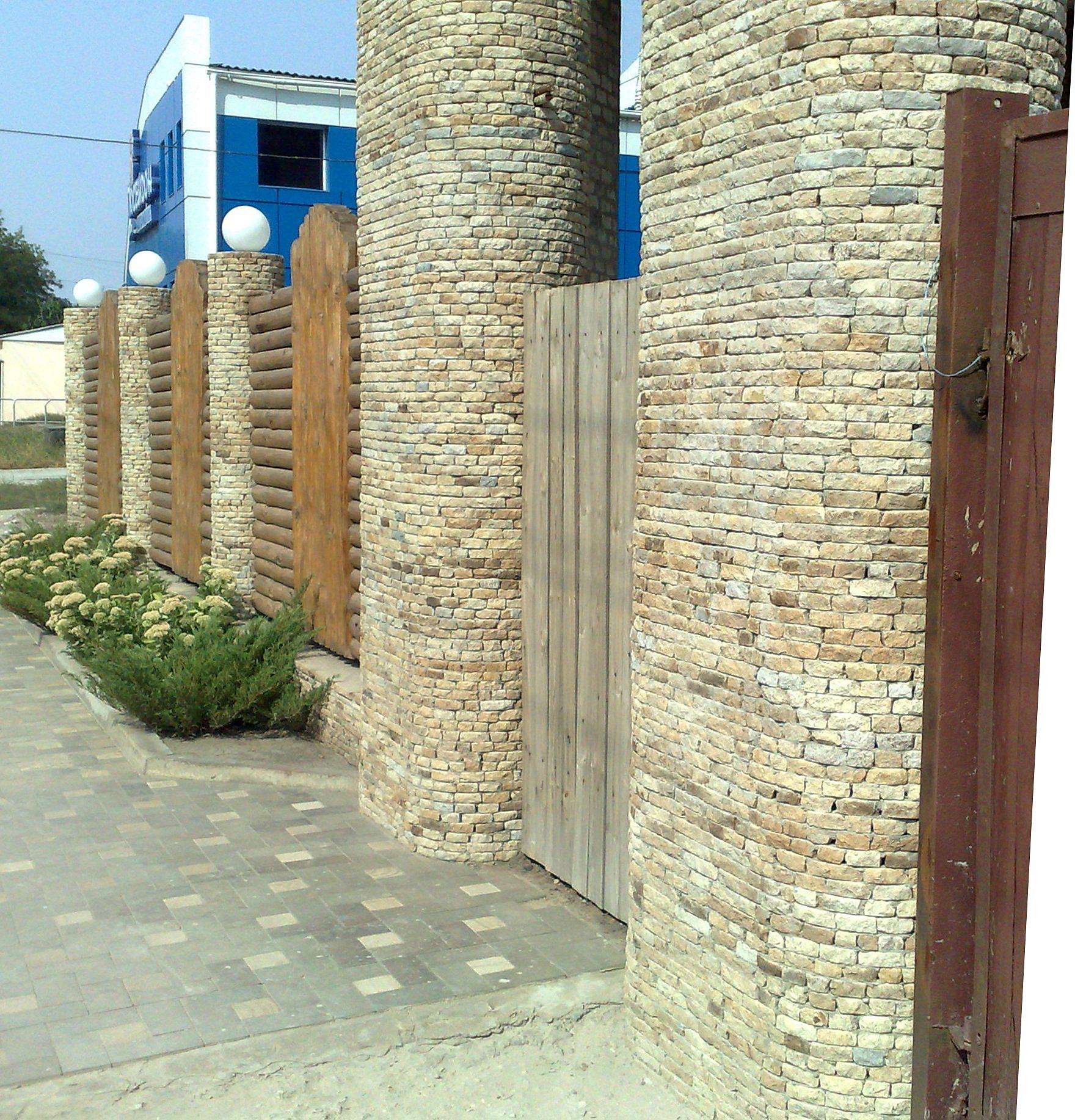

А я от песчанника отказался дабы незаморачиваться с подбором и подрезками. Цоколь облицую ФАГОТОМ
Колоны по углам тоже сделаю фаготом. Фасад пенопласт поштукатеренный и покрашенный. Пл местам где будут колонны закреплю металическую сетку и на СТ 117 поклею фагот под расшивку. Будут колонны ала из кирпича а не камня.

Мне ненравится песчанник нарезанный на вермишель.

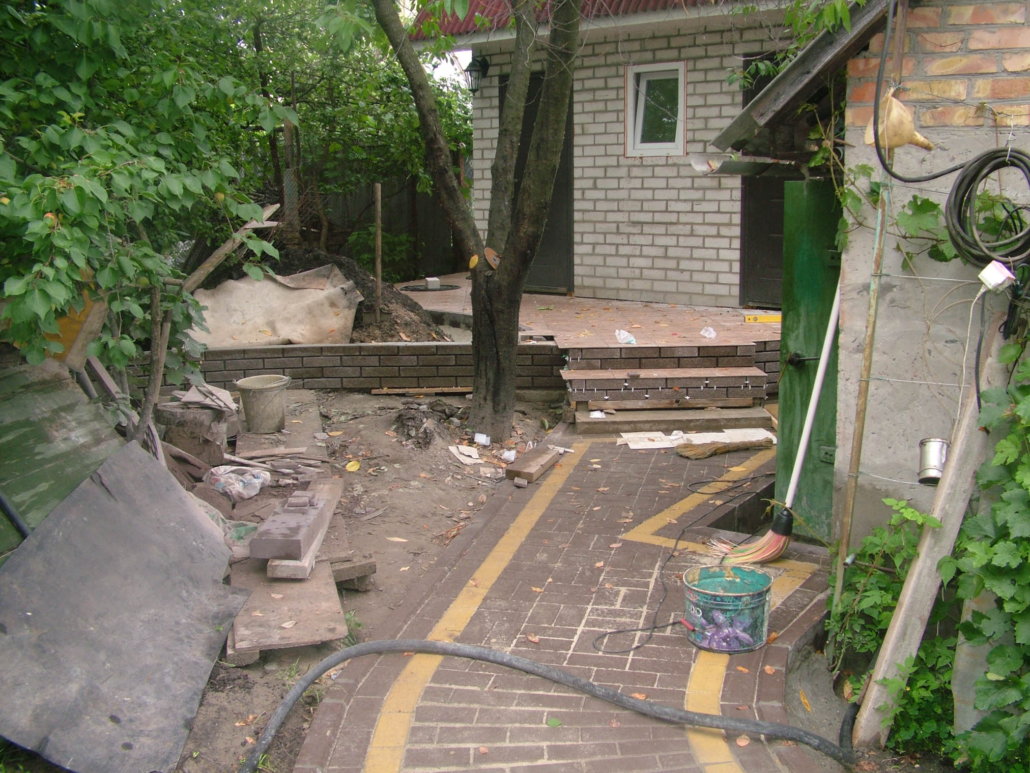

Если песчанник то плашмя дабы имитировать камень. А если нет то фагот красиво под расшивку аля фасадный кирпич тоже ничего смотрится. Фото выложу как будет готово
У нас этот вид нарезки называется "лапша", довольно легко укладывается... Будем ждать фото.
Вот фаготом выложена стеночка разделяющая уровни на участке. У меня участок не в одной плоскости поэтому пришлось сделать невысокую стенку со ступеньками , разделяющюю уровни.
Таким же фаготом будут сделаны колонны по углам дома.
Дома на фото нет будет позже.
