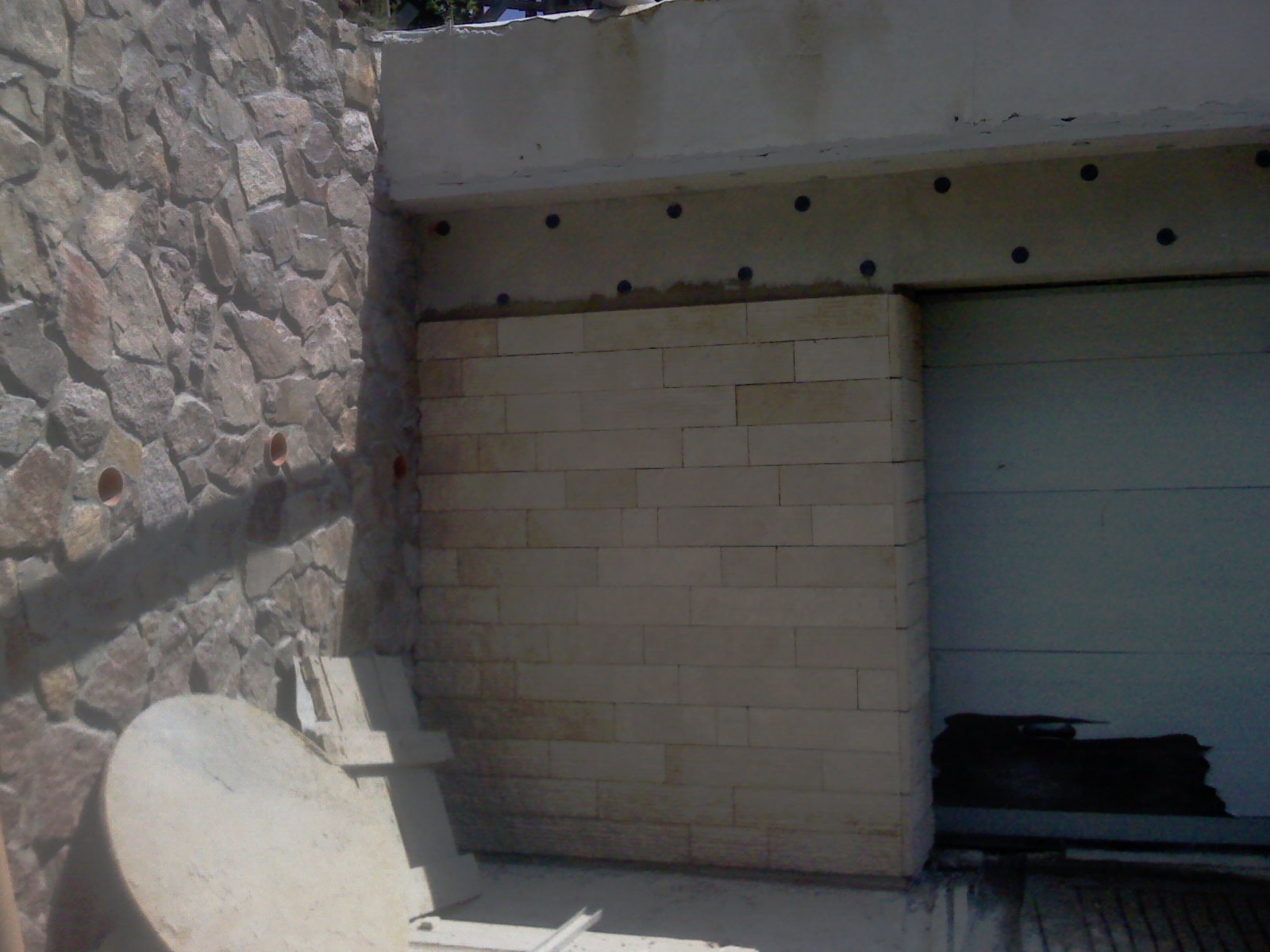

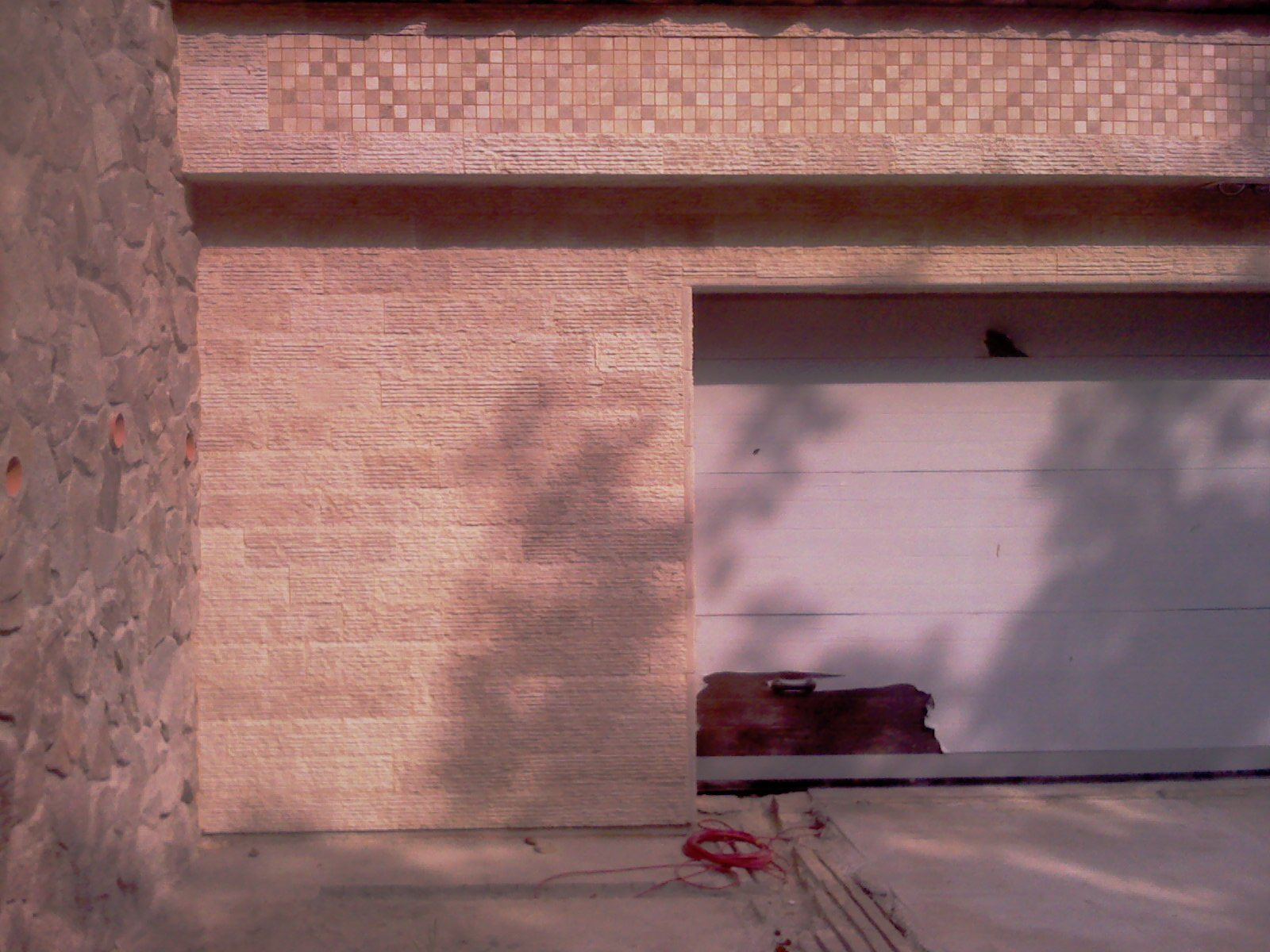

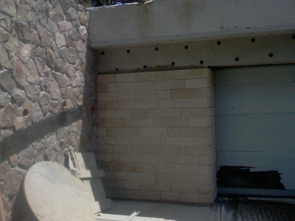

Вариант поклейки камня на сетку с "зонтиками".

Насколько я знаю, камень ложат прям на сетку..
На приведенных фото стена выступает над цоколем. А если цоколь будет выступать над стеной, что делать? надо ли сверху цоколя клеить пластиковый отлив, чтобы вода, стекающая по стене не попадала в швы цоколя и не разорвала его зимой?
Или достаточно гидрофобизаторов?
Я встречал , чаще по верхней кромке выступающего цоколя (облицованого плиткой из песчаника) укладывают сплошной полосой козырек, который прикрывает сверху выступ цоколя и по нему уже стекает вода, он и заменяет, водоотлив. Делается он из равных полос песчаника , полоса шире выступа цоколя примерно на 2см.
