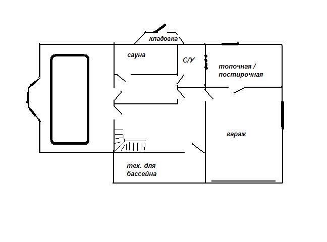

У нас участок всего 7 соток - принято решение делать только цокольный этаж и обойтись без всяких второстепенных строений. В итоге места сейчас на участке поболее чем у некоторых с участком в 12соток со всякими хлевами, банями, уродливыми беседками и безвкусной разбивкой сада и огорода.
- фундамент 9х13
- заглубление цоколя всего 30см
- 3 зоны
- весь цоколь отапливаемый а во 2-й зоне плюс ещё ТП для комфорта зимой...
1-бассейн (оч хотелось)
2-сауна (надо - зачем тогда загородный дом), предбанник, ВС и лестница на 1-й эт
3-топочная/постирочная и гараж (в топочной и гараже радиатор можна было и не ставить - они постоянно почти перекрыты)
Использование гаража по назначению только зимой после -5 или обильном снегопаде. Я даже не вижу большой потребности делать привод с пультом на ворота в гараже.

Если Вам не сложно - покажите план вашего цоколя, сейчас над этим голову ломаем.
1- Тоже были мысли с бассейном в цоколе, но отклонили, дорого, редко пользоваться, влажность и т. д. И все таки хотелось бы узнать Ваше мнение, как человека, уже имеющего такой бассейн - насколько это практично и нужно?
2- Сауна, обязательно будет, только вот думаю дровяную или электро- каменку, вроде и дымоход получается.
3- Никогда не понимал смысла "постирочной" в частном доме на одну семью, с этим что, стиральная машина не справляется? Пока планирую поставить стиралку на втором этаже, в ванной, возле гардеробной. Переубедите.

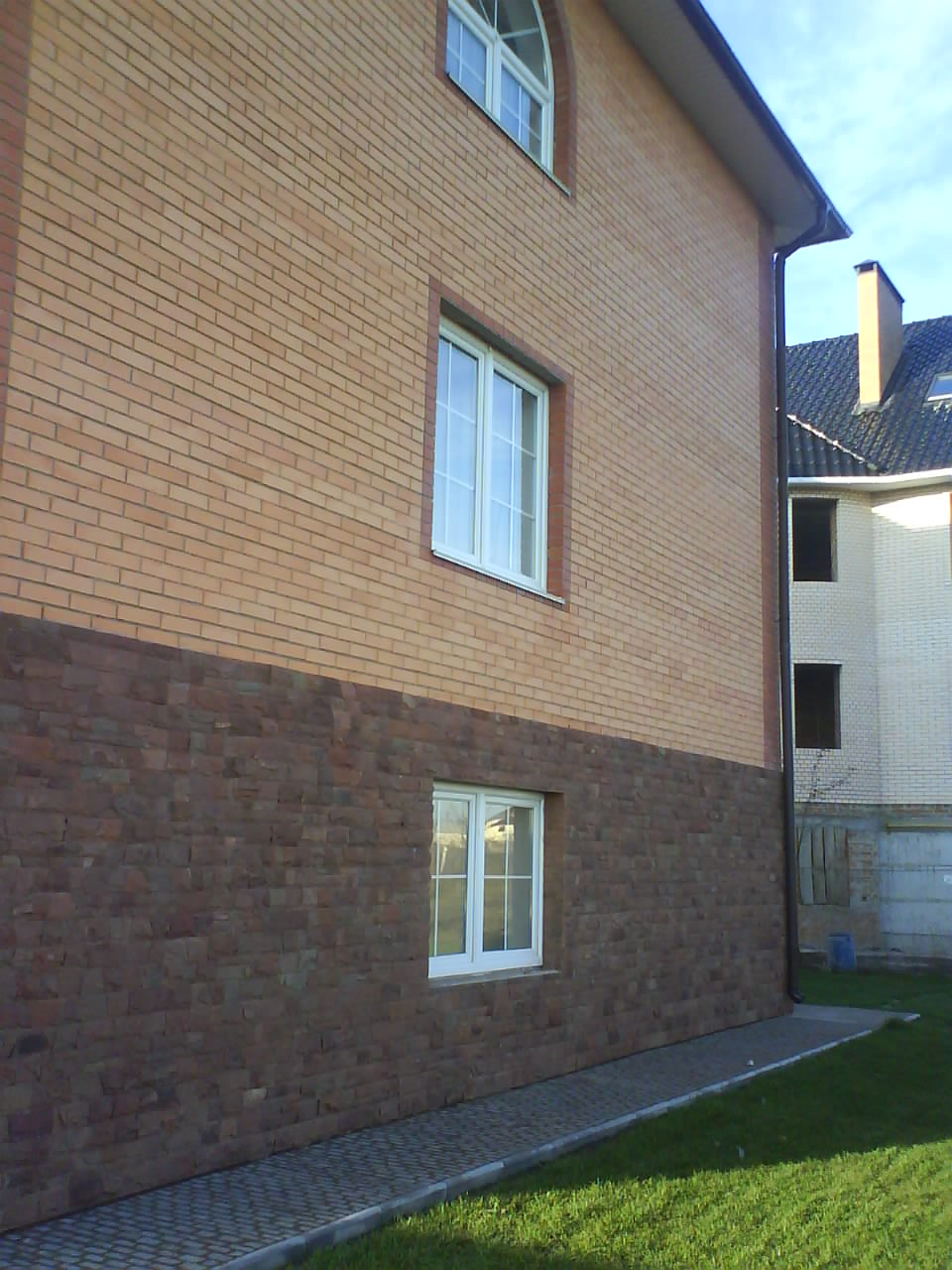

30см - Так получилось
подушку делали на глубину промерзания + ряд блоков. 2-й ряд блоков на половину уже в цоколе, проблем с водой пока нет, стены также сухие (отмостка бетонная 1,1м)
Цоколь с наружи мы не утепляли - неправельно заложили изначально фундамент и он получился с выступом, а выступать ещё на 5см уже не хотелось
Сауна будет утепляться само-собой, бассейн изнутри
подушку чаши мы заглубили на уровень с подушкой дома
борт бассейна поднялся на 50см выше нуля - подняли 0 и получиласы высота от пола бассейна до потолка где-то 2 м

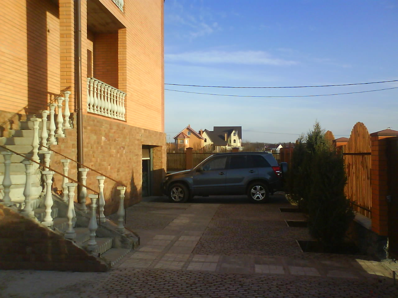

У меня заезд в гараж накрыт, так что дождь не попадает, в следствие этого нет и обледенения.
это плюсы гаража в доме, а не гаража в подвале. В подвале/цоколе гараж плох тем, что для того, чтобы все осадки и просто листва не были у вас не просто под, а В гараже - необходимо очень много усилий.
И все равно при снегопаде махать вам лопатой очень много придется :)
Ответил постом выше. Лопатой опять же не махаю, так как снег не попадает вследствие того, что заезд в гараж накрыт!!!

У меня заезд в гараж накрыт, так что дождь не попадает...
фото есть? Очень интересно как закрыт цокольный гараж, что снег и вода не попадает.
Фото только что зафотал :D и это после ночного сегодняшнего ссумашедшего снегопада:
Вот вид с боку
Вот сам въезд. Заметьте первые ворота временно отсутствуют (кризис :D)
Вид сверху (плохо видно всё в снегу) но под снегом положена плиточка и сама собой получилась терраса)
Ливнёвка перед самым гаражом
крупнее
канализационный люк. Под ним вырыта здоровенная яма с бетонными стенами и если и попадёт косой дождь или снег (повторяю нет ещё одних гаражных ворот) то всё стекает туда. Так же я ещё иногда машину мою и вся вода через ливнёвку собирается в этой яме. Ну и само собой получилось ещё одно место для ещё одной машины!
Короче говоря я доволен. в гараже всегда +20гр. и есть ещё масса полезных вещей в цокольном этаже! высота потолка 2,75.
Спасибо за фото - сразу более предметный разговор.
Даже если принять во внимание будущие будущие вторые ворота, то у вас вода под них будет бежать все время. Стекать в ливневку, конечно, но тем не менее. В дождь вообще должна быть Ниагара.
На фото ливневки отчетливо видно, что то, что перед, то и в гараже - листья и т.д. Сейчас этот предбанник выступает тамбуром для гаража, но если тамбура не будет...
