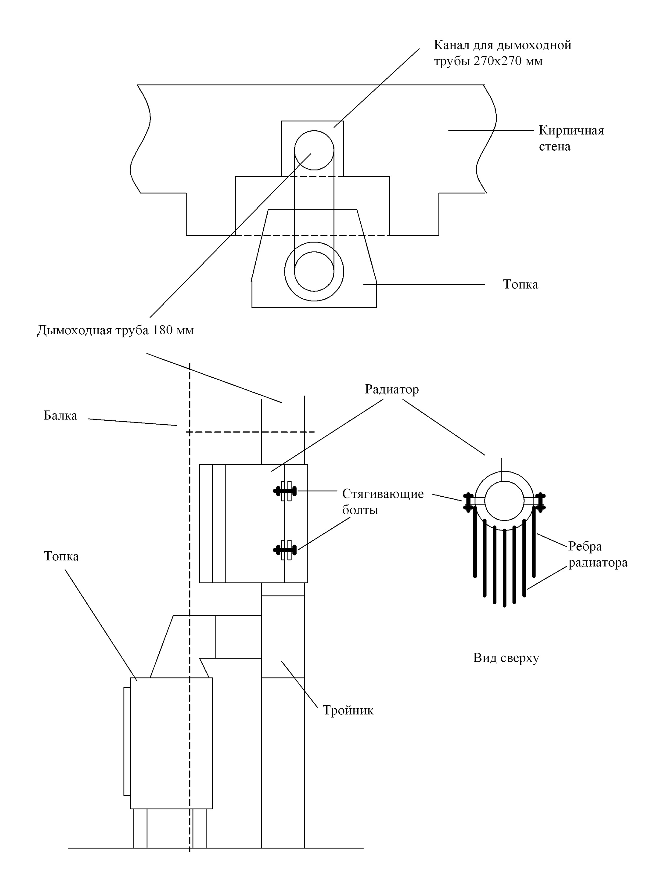

Влезу с позволения ТС со своим вопросом.
Мне тоже, как и ТС, хотелось бы взять какое-то тепло от горячей трубы дымохода.
Коминвентовский (Эпицентровский) радиатор или его аналоги мне не подходят по двум причинам
- во первых он мне не подходит конструктивно (не влазит)
- во вторых он малоэффективный
Моя ситуация показана на картинке. Дымоход идет в дымоходном канале. Патрубок дымохода топки заканчивается на высоте где-то 1,5м. На высоте около 2м заканчивается ниша камина и идет поперечная балка - выше нее не хотелось бы долбиться. Поэтому Коминвентовский радиатор не помещается.
Коминвентовский радиатор горячим, конечно, будет, но я оцениваю количество дополнительно отобранного тепла через эти тонкие короткие стальные пластины как весьма незначительное.
Поэтому рассматриваю вариант алюминиевого самодельного радиатора:
- берется толстостенная алюминиевая труба ~1м, 10-20мм стенки, сплав, допустим, АМг6
- разрезается вдоль
- к одной части привариваются алюминиевые пластины толщиной 3-5мм, шириной 150-200мм, высотой ~1м
- к обоим частям трубы привариваются "ухи" для стяжки болтами
- вся эта конструкция охватывает первое колено после тройника (самое горячее) и стягивается болтами, возможно на термопасту
В обрамлении топки будут вентиляционные отверстия, решетки, так что все это будет естественно или принудительно обдуваться.
Температура плавления алюминия 660 градусов - выше температуры трубы (около 300 грд).
По цене думаю выйдет не намного дороже Коминвентовского радиатора.
Кто что думает по поводу такого радиатора?
Алюминий значительно сильнее расширяется, чем сталь. Будет ли эта конструкция держаться на трубе, не смотря на болтовые стяжки?
Думается что с отложением сажи в дымоходе эффективность теплосъема снизится. Алюминий, вероятно, даже при выгорании сажи не пострадает. Т.к. прежде отдаст тепло чем успеет нагреться выше плавления.

Если эффективно отбирать тепло дымохода, то я полностью согласен с salix - будут проблемы.
Если эффективно не отбирать, то зачем эта возня.
Имеет право на жизнь такая конструкция в виде первой секции чугунной топки.
Но ее лучше делать с 2 мм жаропрочной стали с приваренными ребрами, большей площади, чем в аналога.
Хотя , с другой стороны, необходимость такого устройства в грамотно спроектированной топки , весьма сомнительна.

Вся конструкция, за исключением радиатора, уже собрана. Для гильзования дымоходного канала и тройника использовалась термостойкая нержавейка с толщиной стенки 1мм марки 409, частично 321.
Так что проблем с выгоранием сажи не должно быть.
Каминная топка греет довольно неплохо. Сама она по характеристикам производителя 10-12кВт. Первое колено после тройника греется сильно, даже потемнело от нагрева (сейчас все без обрамления, поэтому могу увидеть-пощупать). Изначально планировал использовать только в декоративных целях. Теперь, глядя как шустро крутится только что установленный газовый счетчик, думаю, что лучше попробовать использовать улетающее тепло с пользой.
Возможно более простой путь - обдув вентилятором, но обычно вентиляторы хоть немного, но шумят, а я очень не люблю лишние звуки. Поэтому думаю про радиатор.
Ну, тогда успехов!
Ждем фотографий.
