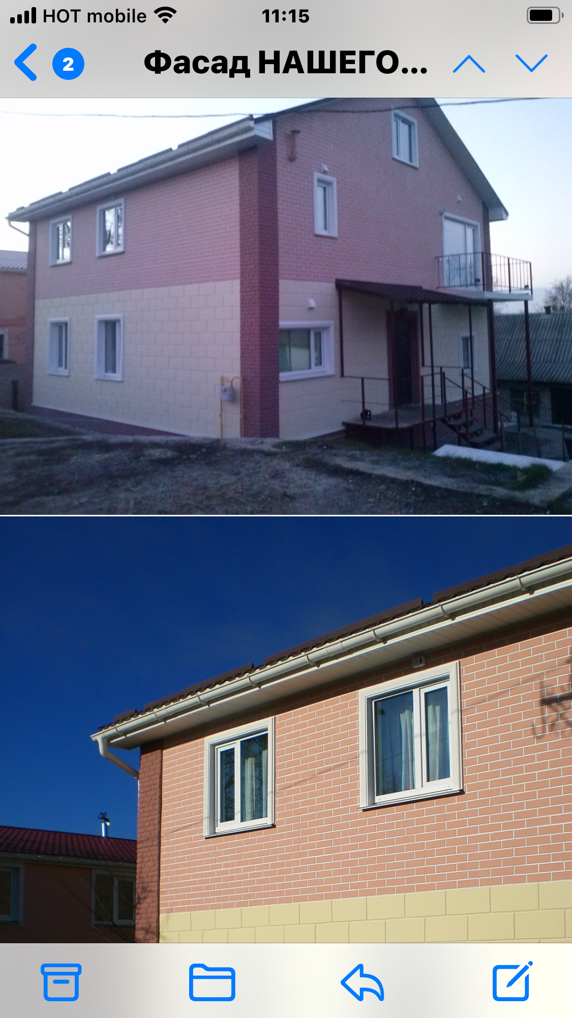

Добрый день. Обращаюсь к форуму в данной ветке.
В октябре месяце нам сделали отделку полифасадом. Месяца через 3-4 заметил что в некоторых местах нет краски. Потом как то перестал обращать внимание , а обратил летом так как стало больше участков. Так же присмотревшись обнаружил много трещин в самой краске и в некоторых места ее можно просто оттянуть куском. Красили водоэмульсионной резиновой краской Farbex в 2 слоя точно. Температура правда уже была на нуле и ниже. Посмотрел смету и не нашел в ней грунтовки. От строителей пока только слышу что приедем перекрасим.. скажите термопанели грунтуются? и можно ли сверху покрасить новым слоем? мне кажется по идее его нужно снять,но это сделать нереально((
