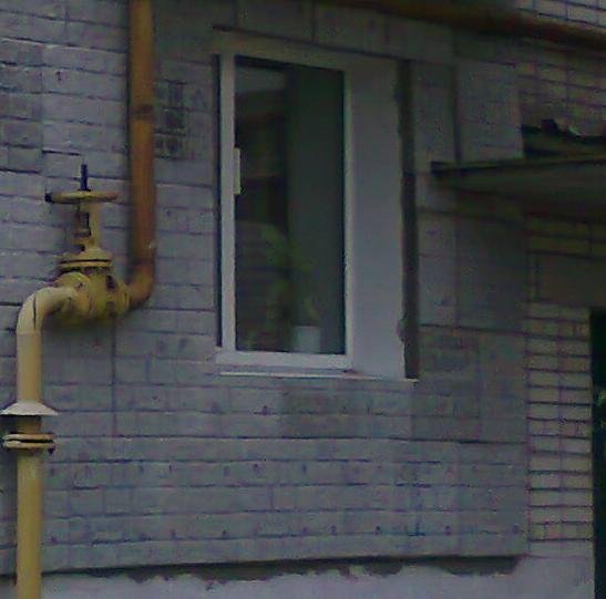

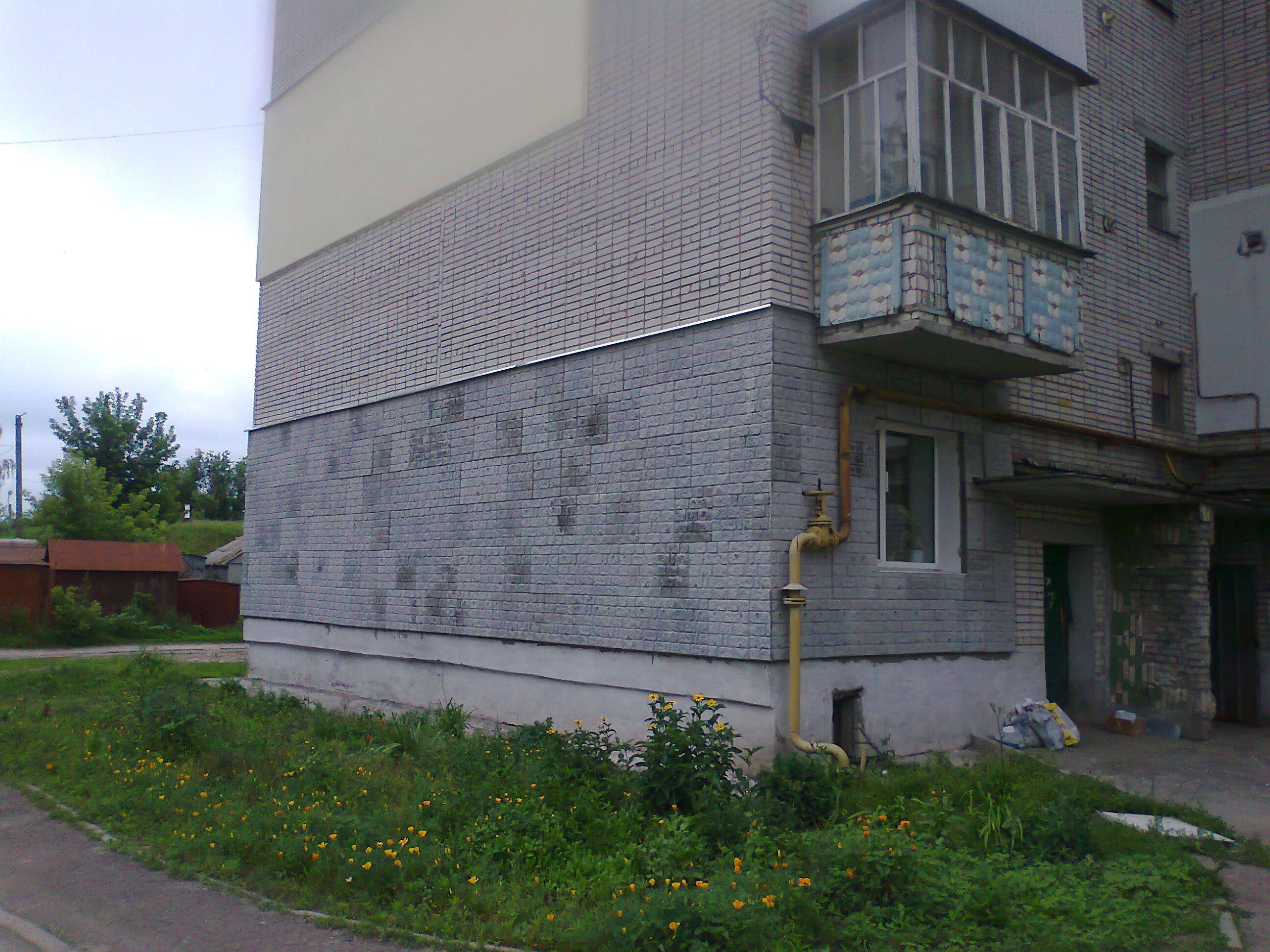

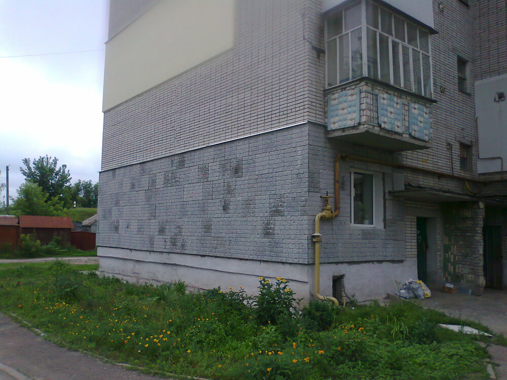

У полифасада есть недостаток который нельзя устранить, это место стыковки плит и это факт а когда покрашенные то вообще просто ужас получается, все здание в полосах. Сама по себе система хорошая но стыки это проблема!!!
+10000000000! Стыки ужас.
Да. Действительно у Полифасад в целом есть одна серьезная проблема. И эта проблема - это отхождение от технологии и применение "не правильных" комплектующих ( расходные материалы) при монтаже системы Полифасад. Тоже самое мы можем наблюдать и на фасадах "мокрым методом" ( короед): хоть Церазит, хоть Баумит... хоть другие именитые марки.

Так и в системе Полифасад. На том обьекте о которм Вы говорите на стыках был использован:
Во-первых герметик для внутренних работ, а не для наружных, а на части площади вообще шпаклевка, что КАТЕГОРИЧЕСКИ ЗАПРЕЩЕНО технологией
Во-вторых обьект пару месяцев простаивал, а когда "приспичило" то с сумашедшей скоростью без временных выдержек производилась работа вышесказаными материалами в то время когда ночью уже были заморозки
( поверьте я знаю о каком обьекте идет речь)
В третьих для быстрой сдачи обьекта была произведена покраска по не высохшему герметику.

Всем добрый день,я очень давно писал и читал о разных методах утепления,о мостиках холода,о + мокрого способа и всяких разных ответах.Так вот я определился и все-таки сделал что хотел,нашел отдельно полифасад 85 грн + нормальных рабочих и с опытом монтажа данных конструкций уже более 3-х лет.Приложу фото,правда еще не покрасил,красить буду сам.но при моем раскладе,это был оптимальный вариант,85 грн- квадрат матерьяла и 40 грн за работу 125 грн ,ну и + 8 мешков армирушей смеси кнауф (можно момент) и дюбеля "крепыш" получилось очень хорошо.
мда, стыки плит огонь просто :D ну да ладно главное что утеплять будет
как я писал,что красить буду сам,так вот и стыки домазывать буду тоже сам,за нашими строителями всегда нужно доделывать,но это вопрос другой.Но хочу сказать,что никакой мокрый способ не идет в сравнение с полифасадом,только очень дорогой и качествееноо сделанный короед может конкурировать и то...так что не нужно язвить про стыки)) мне кстати в него не стрелять,а когда покрасит:beer:ся все будет красивенько))

Bodrey, вы уже покрасили свой фасад? Хотелось бы глянуть как убрались стыки, а то на выложенном фото стыки это ужас.
То же самой со стыками и здесь:
Наш объект в пос. Солнечногорское АР Крым
www.stroimdom.com.ua/forum/showpost.php?p=1424409&postcount=120
Если после покраски стыки также видны, то ну его этот полифасад, тогда уж действительно лучше короед.
