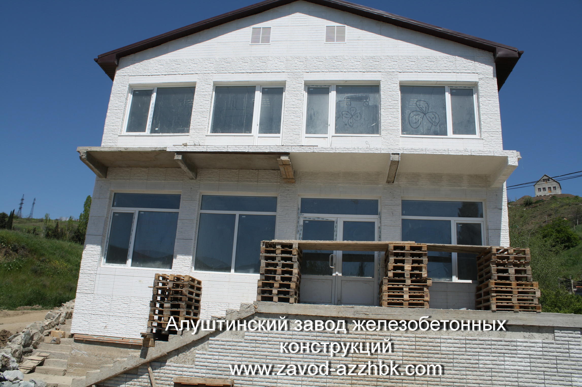

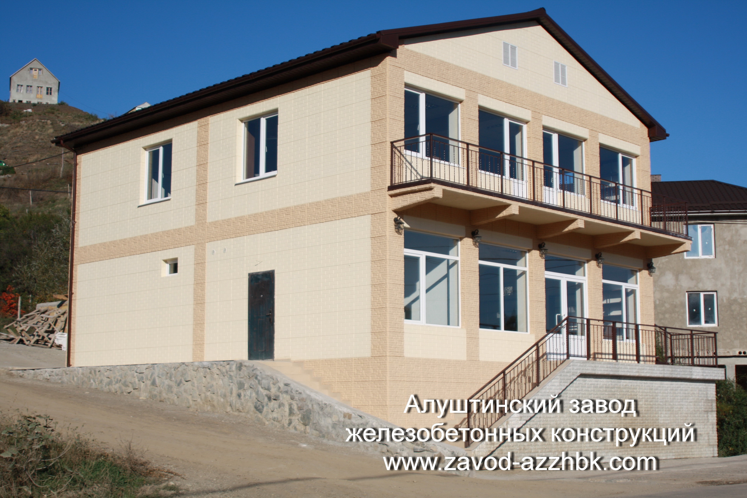

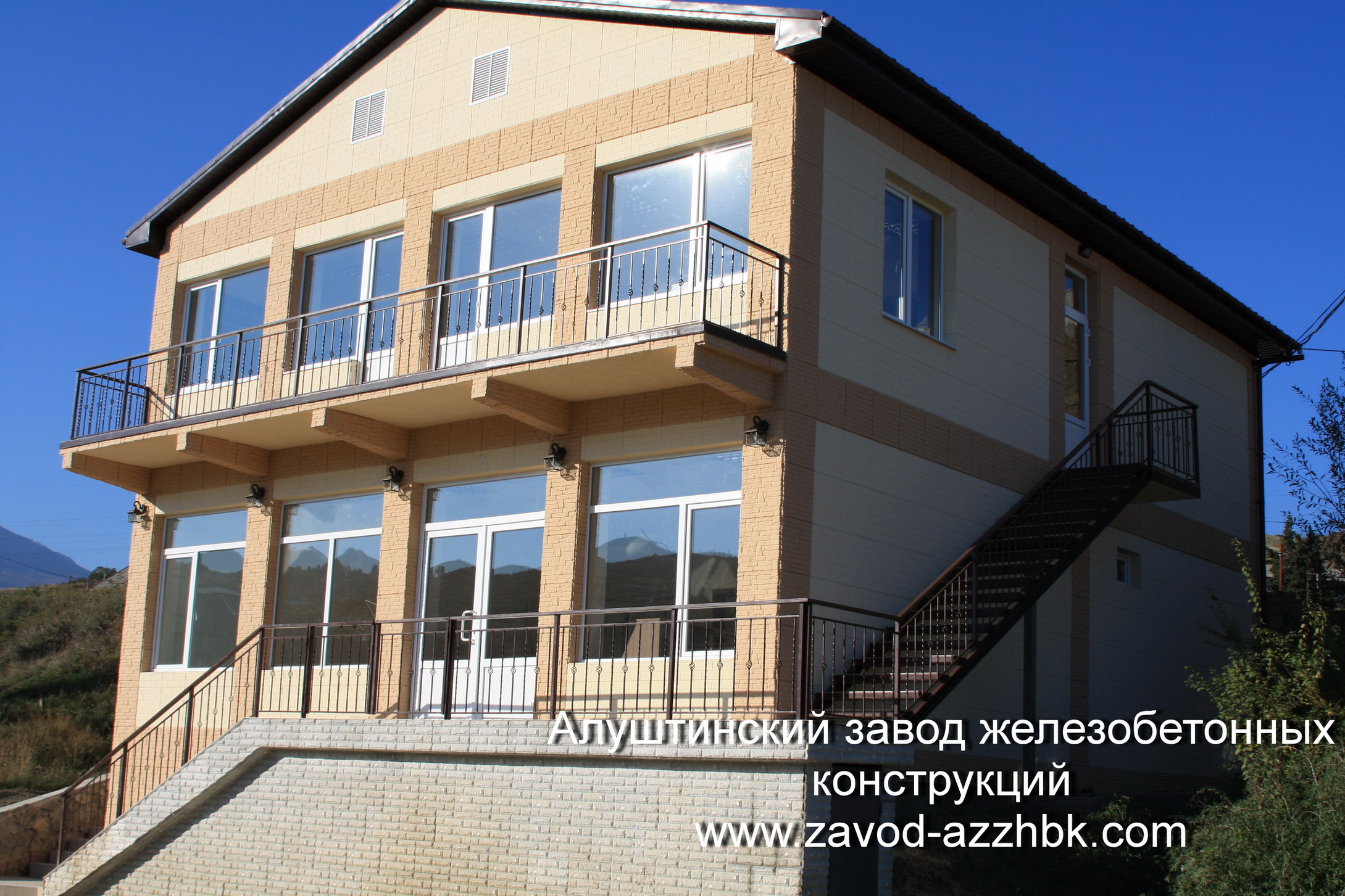

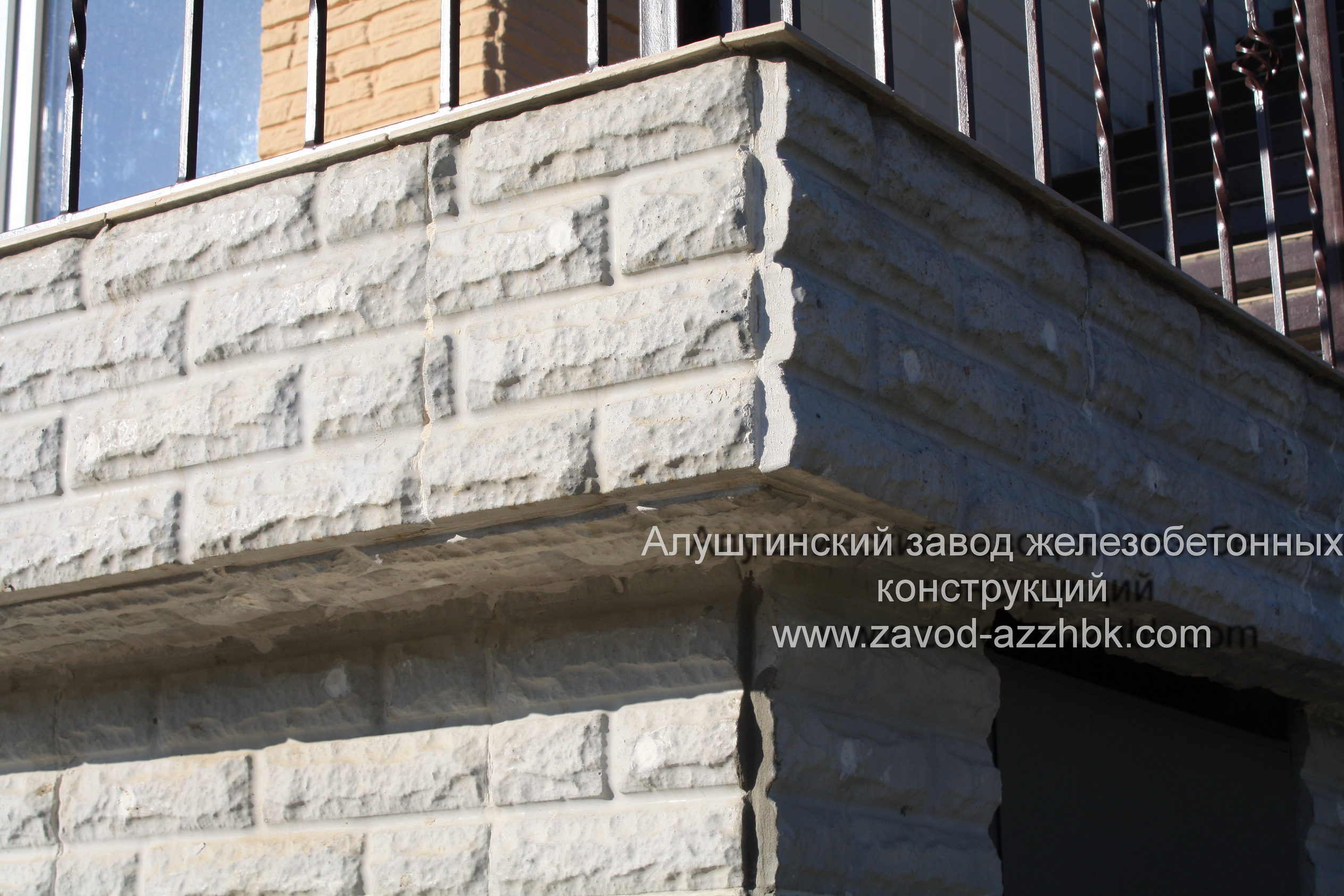

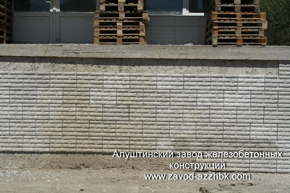

Наш объект в пос. Солнечногорское АР Крым
