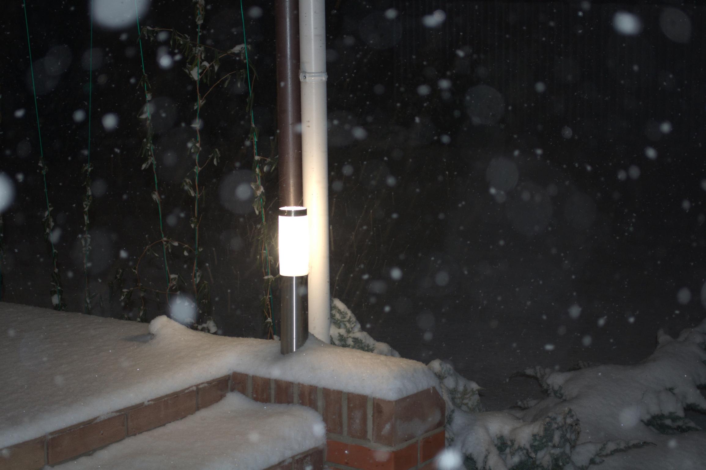

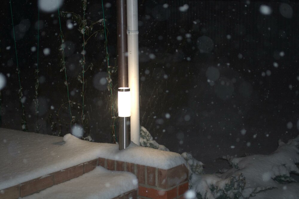

Чуть не забыл. Перед Новым годом, по настоянию супруги и ребенка сделал кормушку. Пару предновогодних зарисовок.

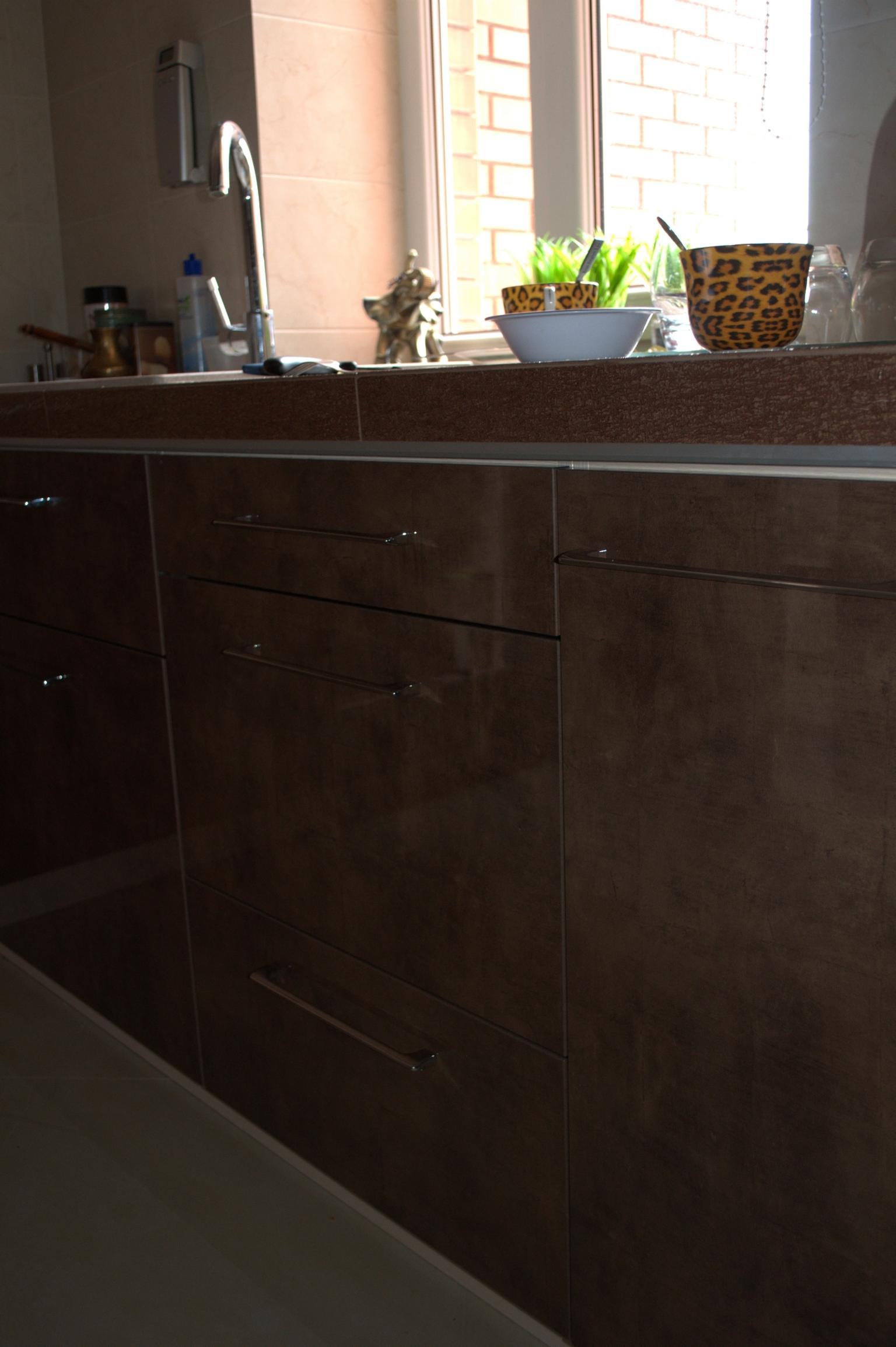

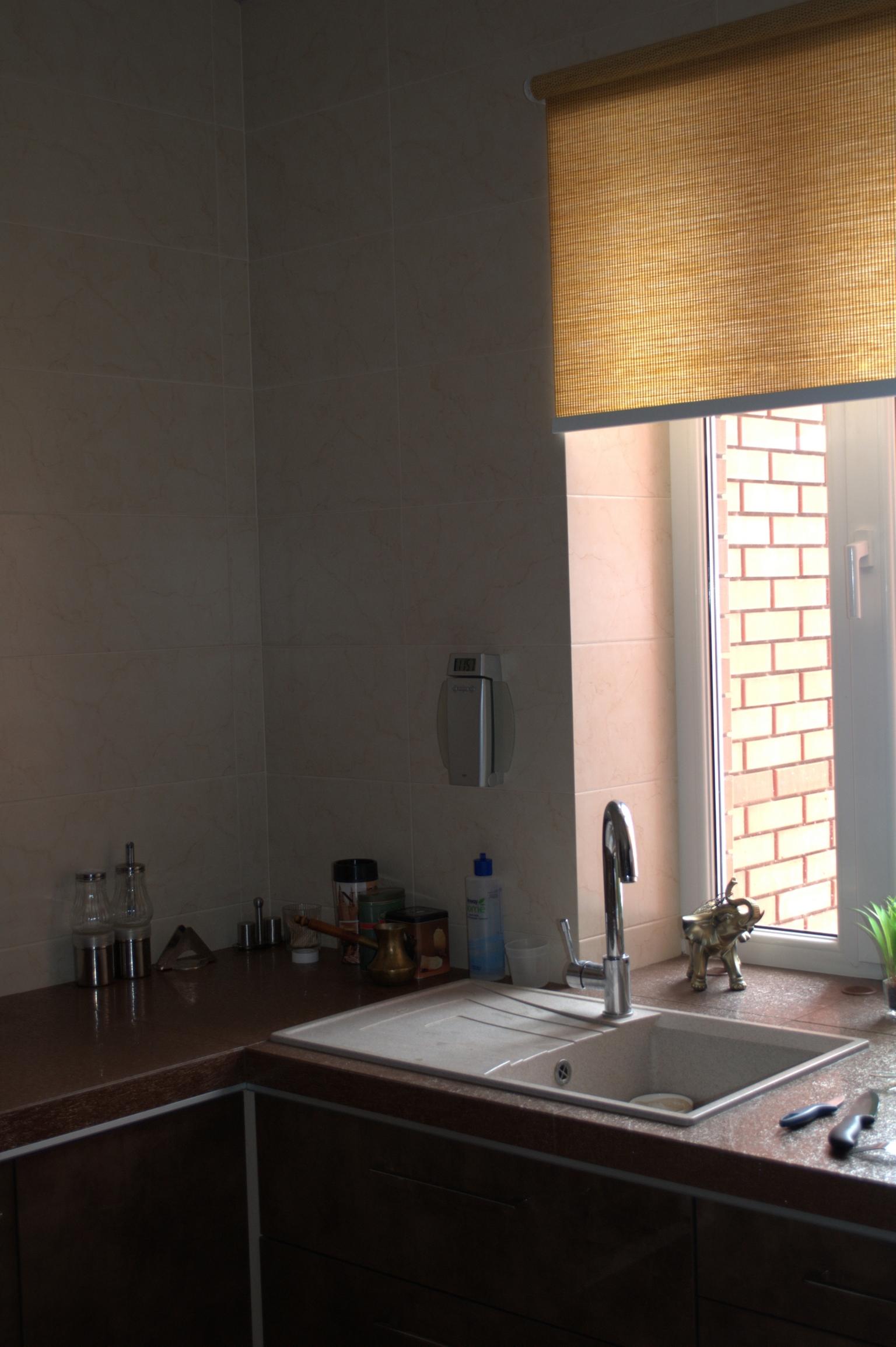

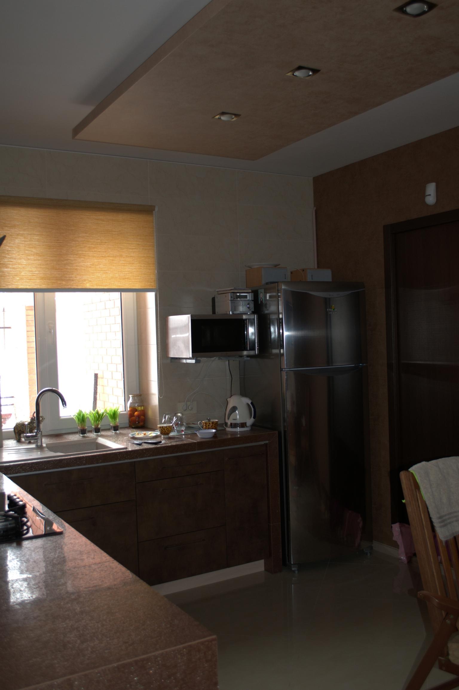

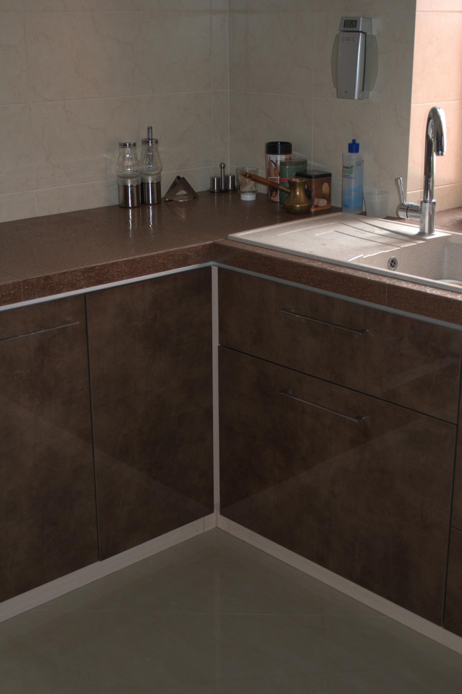

Все огромное спасибо за Спасибо. :D Нус, продолжим. Переходим к кухне. Так как делается всё самостоятельно, кухня ещё не полностью, так сказать, сдана. Сделали только нижние шкафы, верхних ещё нет. естественно печка, вытяжка уже работают.

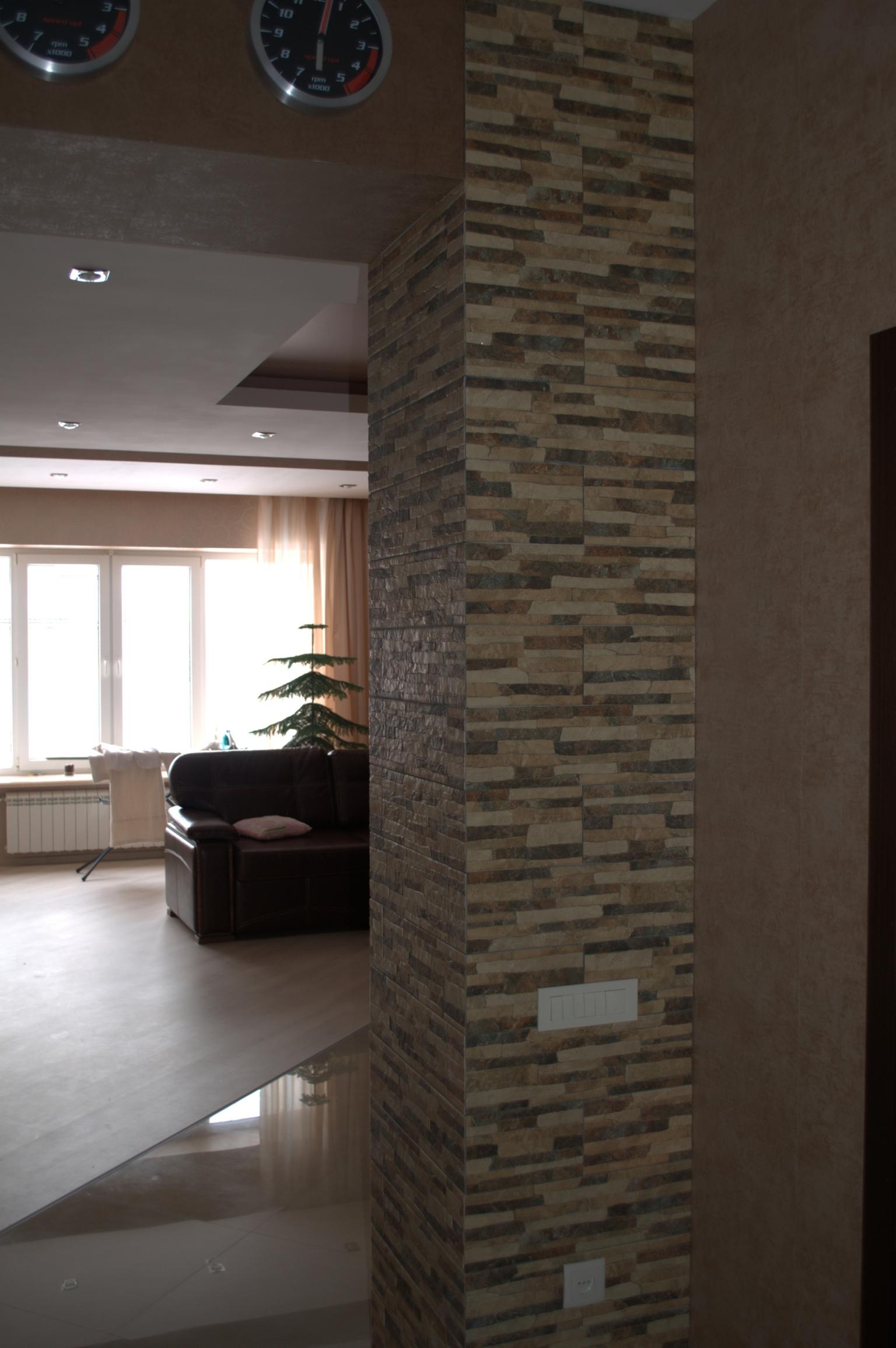

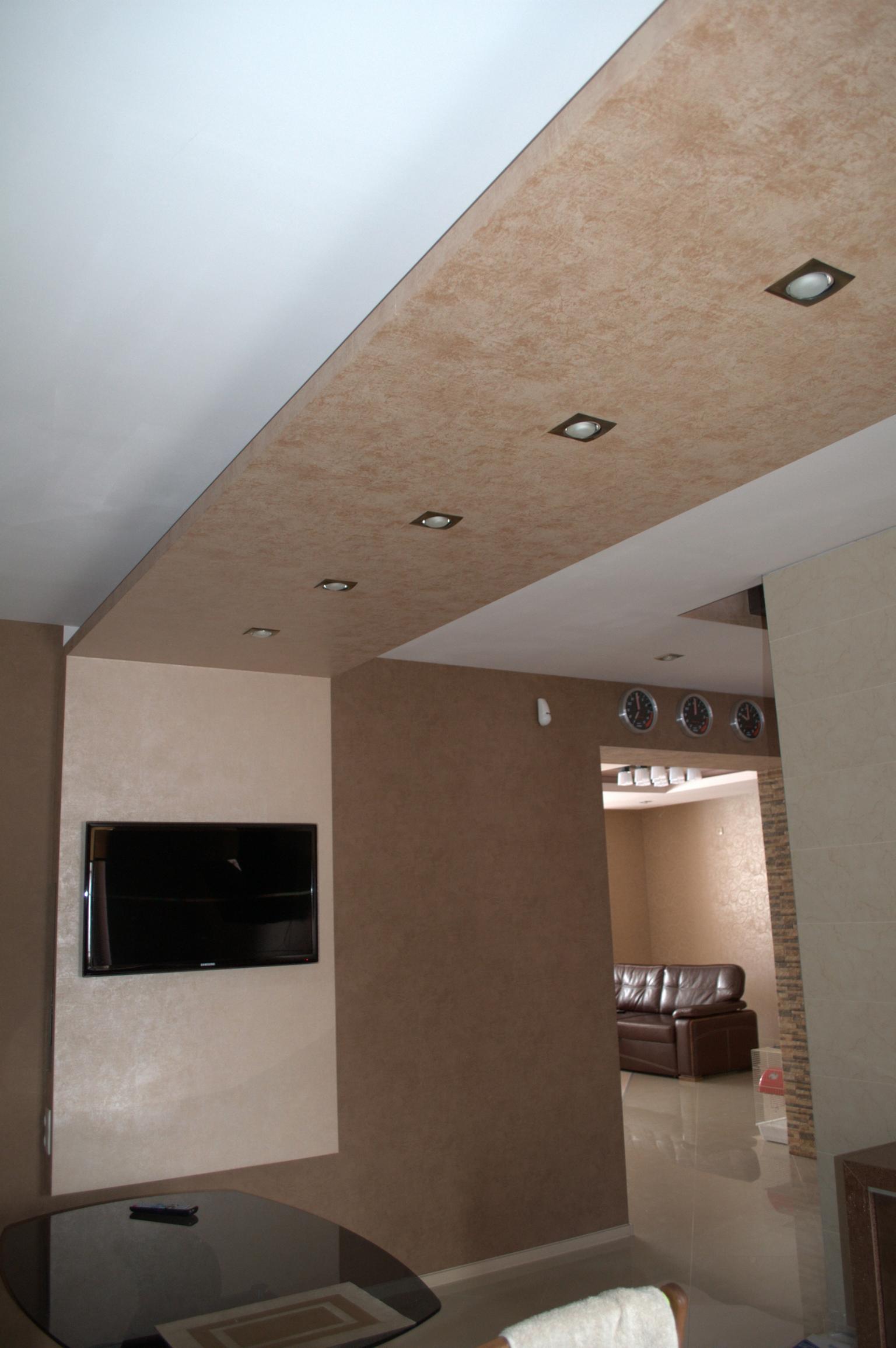

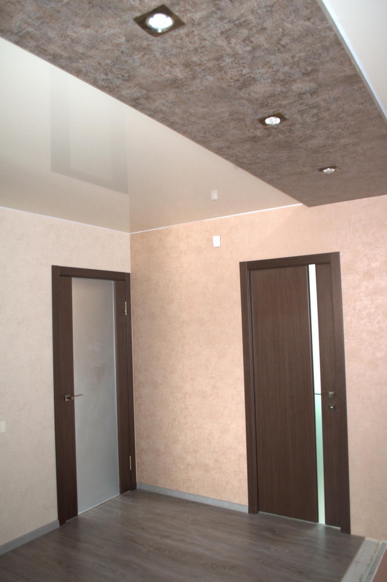

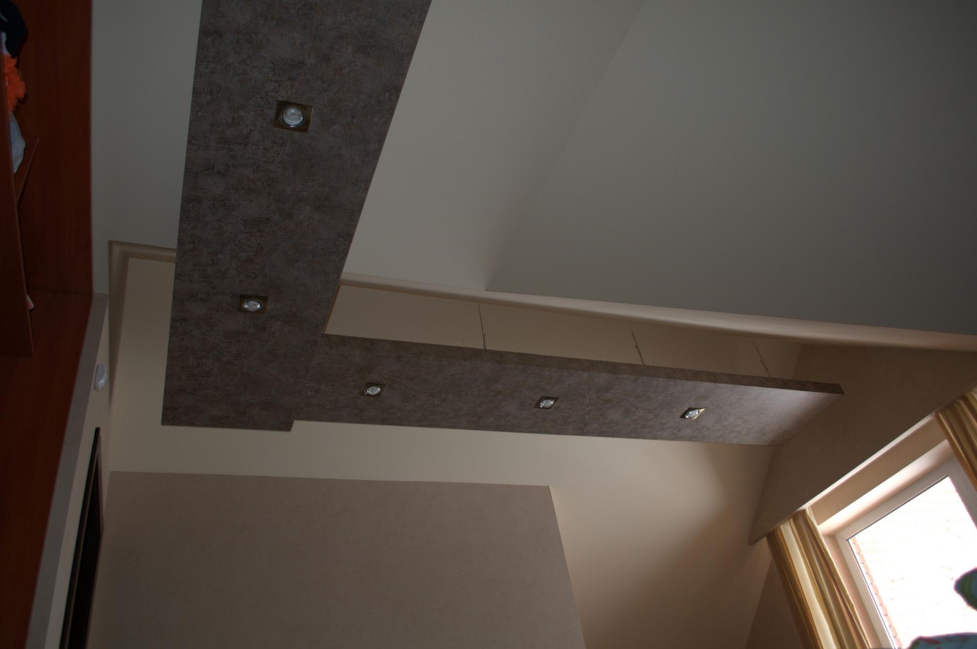

Понравились мне Ваши потолки - та нет ничего "лишнего", нескольких уровней, громоздкости. :beer: Расскажите по потолок в коридоре/холле возле лестницы. Что это за коричневая полоска там? Из чего она?
Потолок над вторым светом, он же и над , так называемым кабинетом, с самого начала планировался натяжной, но мы ещё даже не предполагали что это будет проблема. Приезжали пять или шесть замерщиков, в общем, почти все фирмы города. Некоторые честно признавались что такой потолок сделать они не смогут, некоторые предлагали попробовать его смонтировать за наш счет. Счет, естественно, умножался на 2 из-за сложности. Только один уверенно сказал что сделает, хоть до этого и не делал такой сложности. Он и монтировал.
"Полоски" на потолках сделаны из гипсокартона, затем оклеены обоями под венецианку. Все они, мы их называем "сосисками" :D, предназначены для монтажа приборов освещения. Точечные светильники все глубокие под Е27 цоколь, и чтобы не опускать натяжной ниже 2500 мм, высота основного потолка по 2-му этажу, соорудили эти опуски. В спальне и в кухне под этими "сосисками" также находится внутренняя подсветка.

Спасибо! У нас просто есть подобного рода проблемка с потолком возле лестницы, так что, еще раз спасибо!:beer:
