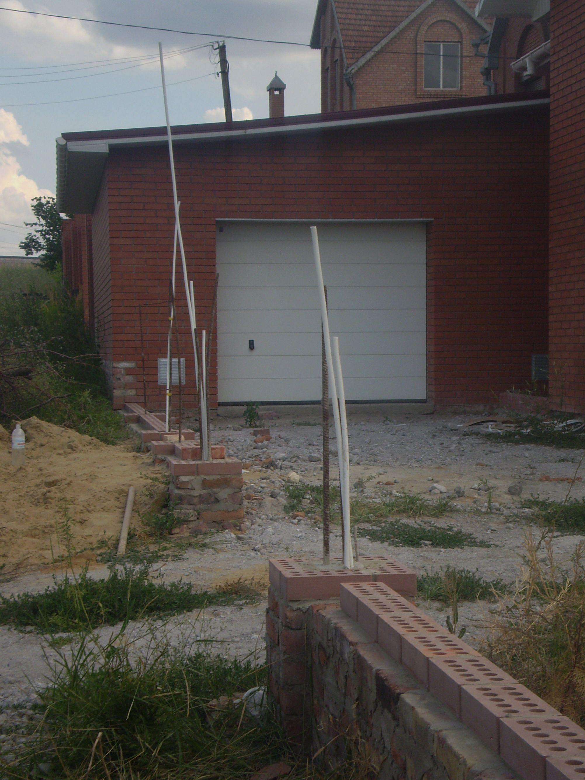

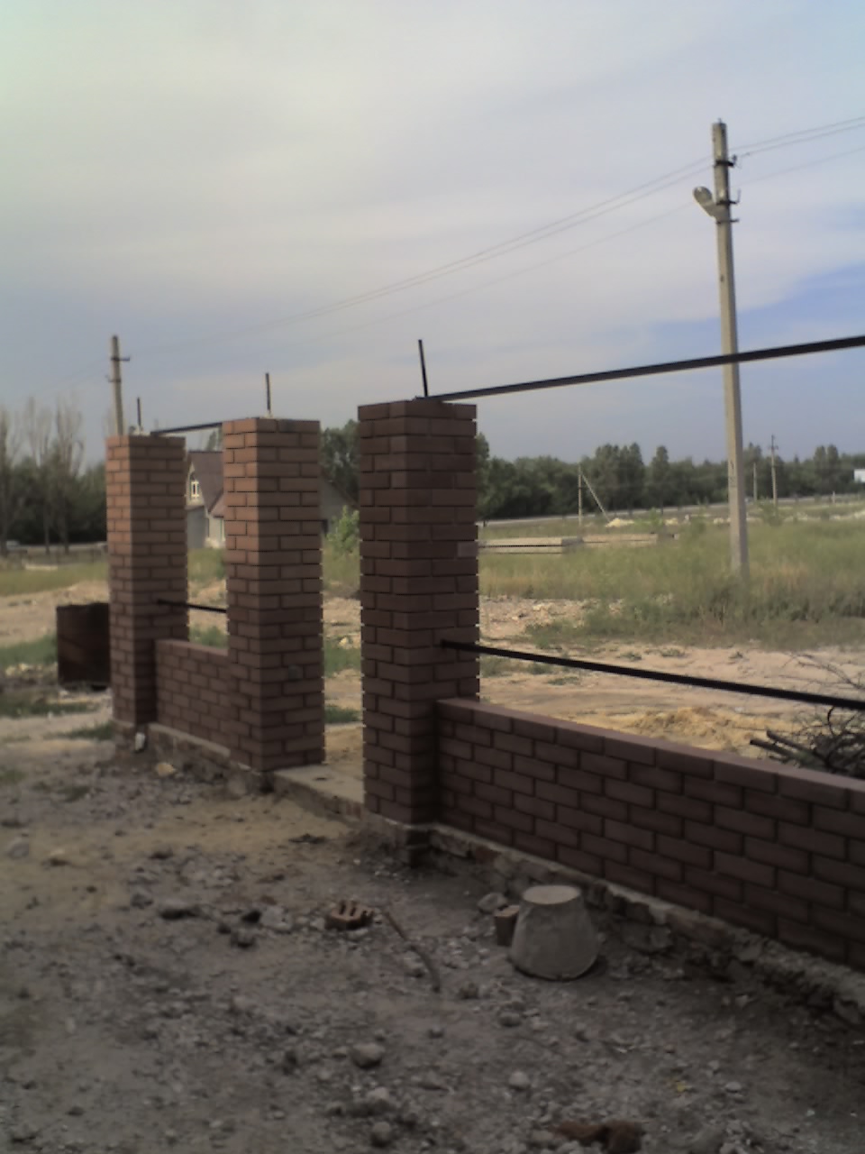

Скоро будут. 8-) Начали ложить забор на фронте и по флангу участка. Огород уже огорожен.

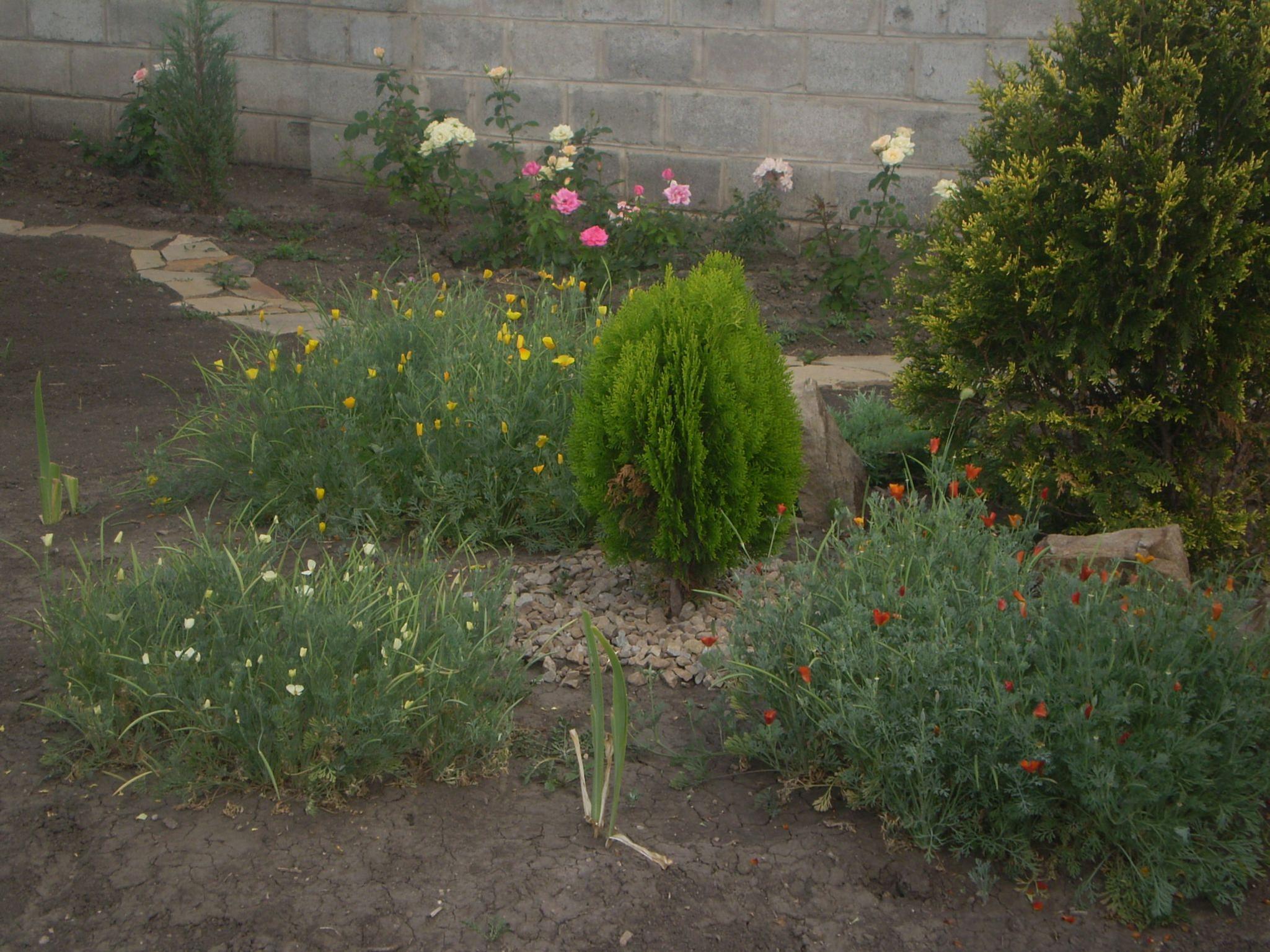

А ещё у нас на "огороде" покаместь 24 куста розы + куча всяких цветочков разных. :\"\":

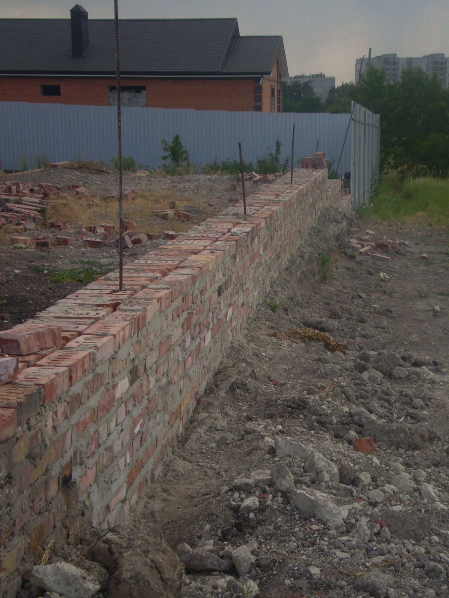

ничего себе заборчик. Бетон не проще было линуть?
:lol: там и бетона в земле, без двух вёдер 10 кубов.
Плюс к бетону, боя кирпичного куба 2, закинуто во-время заливки.
а зачем тогда в 1.5 кирпича? бетон ведь дешевле получается, да и ширина такая не нужна.
Не думаю что бетон будет дешевле, если учесть стоимость доски на опалубку и её установку. Доска в дальнейшем не потребуется.
Почему в полтора кирпича? Вся кладка из забутовочного кирпича будет засыпаться черноземом, перепад с соседним участком в районе 1,5 метров, поэтому решил не испытывать судьбу и заложиться по-полной. :pardon: Что-бы даже намеков на крен забора небыло.

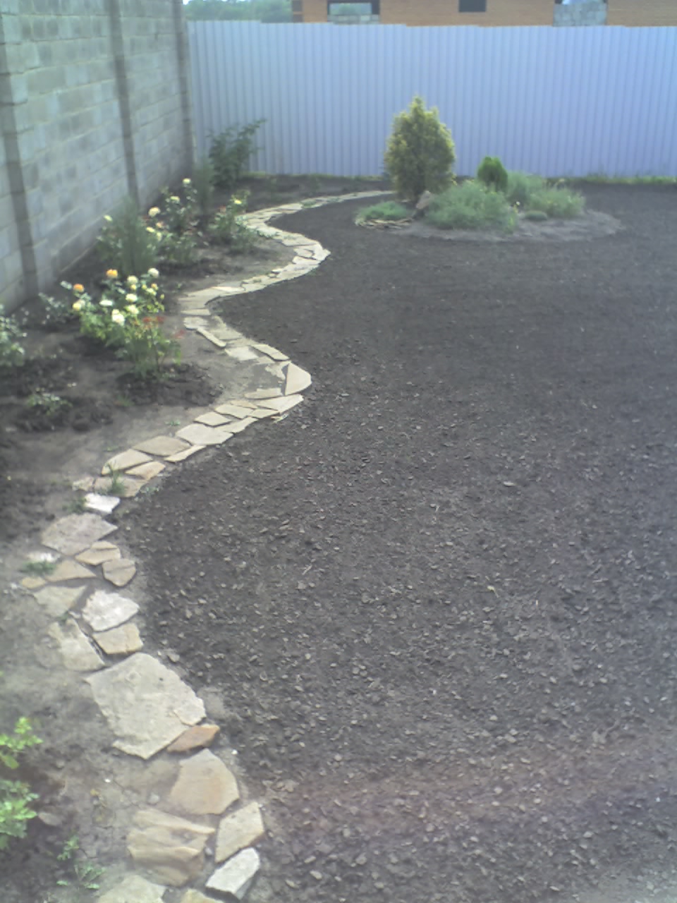

Сегодня закончился восьмой день после засева газона. Трава выросла на 5 - 6 см, скоро буду косить. 8-)
