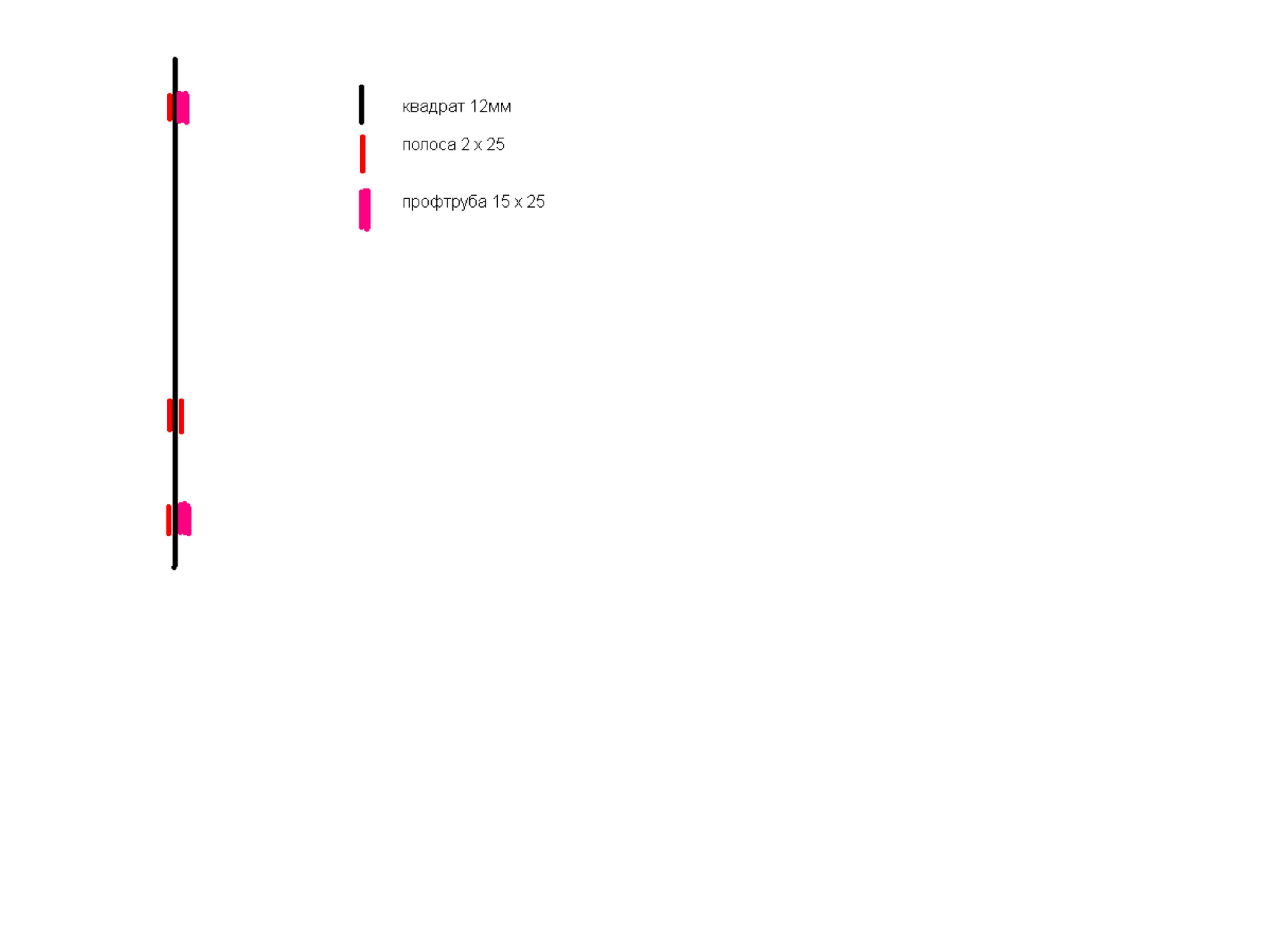

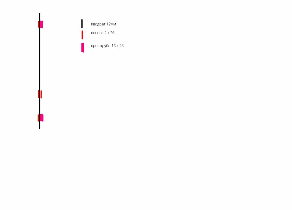

А каким образом соединяли полосу со штырями? Там вроде как две полосы, а между ними - штыри? Плохо видно
Не две полосы, а одна полоса к которой и привариваются штыри. Всё это делается на ровной поверхности, в моем случае на полу. Но при такой приварке всю решетку можно скрутить в "рулончик", поэтому среднюю полосу приваривал к штырям с двух сторон.
Сейчас набросаю картинку
Розовенькое - две квадратные трубы , вмурованные в столбы , - может они лишние ?
Не проще было бы ? - три полосы вмуровать/вварить в столбы по мере их возведения. По центру полос-пролетов сделать перемычки временные - чтобы не провисали и выдержать одинаковое расстояние.
Вертикальные штыри варить прямо по месту - к вмурованным горизонтальным штырям.
Потом , бросить еще три полосы горизонтальные , прихватив точечно к вертикальным штырям.Как считаете?
А почему вверху и внизу - не те же полосы? Есть ли фотки соединений поближе?
Нет, не лишние. Они служат несущей частью решеток, а также дают очень хорошую жесткость столбам.
Я бы даже не рискнул варить вертикальные штыри по-месту. Поверте, очень не удобно.
Внутри столба ведь железобетон !? Зачем там дополнительная жесткость?
Насчет трубы и профнастила - это да! На саморезы? На заклепки ведь не получится?
А с эстетической точки зрения - отличие трубы горизонтальной от полосы - в заборе , сильно в глаза бросается?
Я вот думаю , может не заморачиватся с арматурой и бетоном в столбах забора? Залить в фундамент трубы сотку. Обложить трубы кирпичом.Или , вообще , оставить просто трубы, навесив на них секции забора.
Что скажите ?
1. Дополнительная жесткость не помешает.
2. Получится на саморезы, и на заклепки можно.
3. В глаза не бросается, можно сказать ра зница взглядом не улавливается.
4. С 100 трубой будет шикарно. С эстетической стороны вопроса я бы конечно делал с кирпичем.

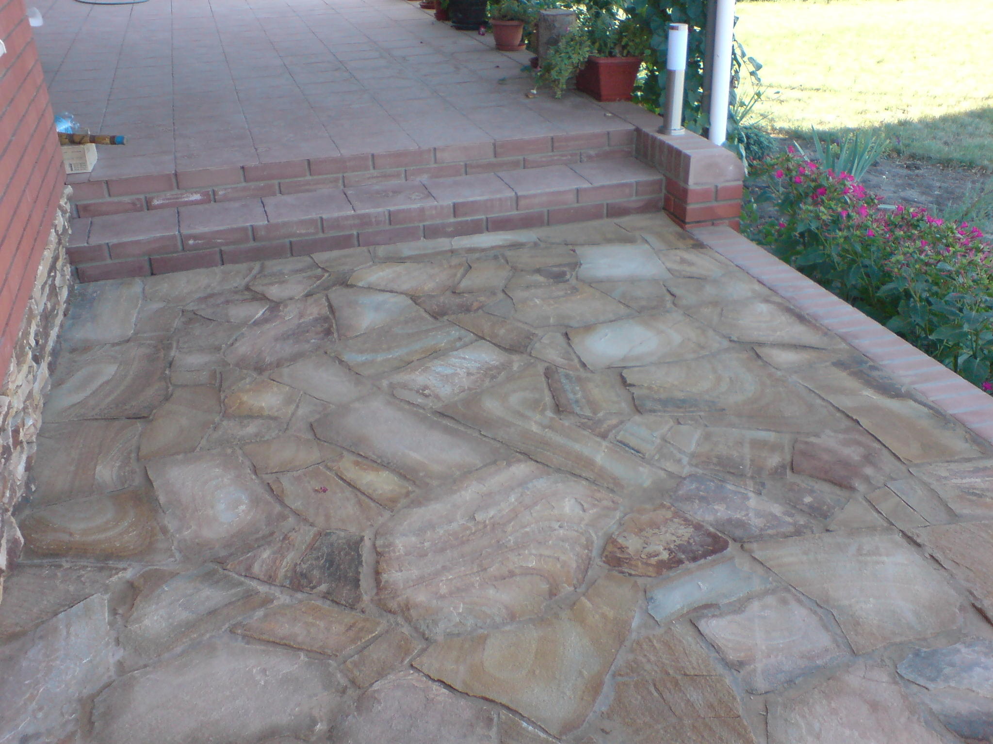

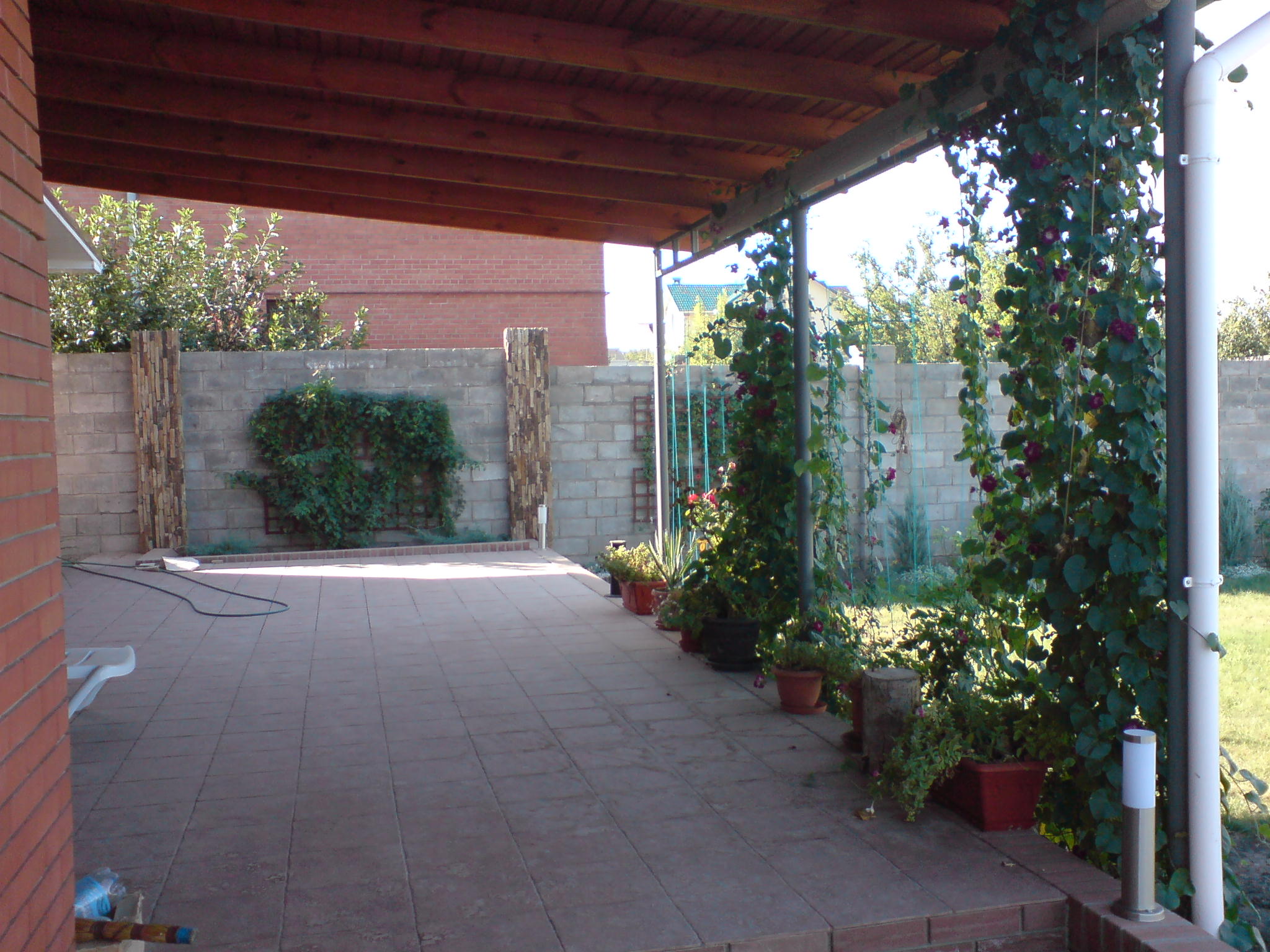

Что-то давненько я сюда не захаживал. Вот такая терасса.
Да... Давненько Вас не было!
Терраса супер!!

Я вот просто уверена, что кроме терассы еще что-то есть. Ну очень ухоженное на заднем плане растеньице;)
Есть конечно, скоро буду обновлять темку. Но на данный момент только одна нецензурщина на языке крутится.
площадка шикарная!!! глянув на дикарь на дорожке определилась окончательно из чего въезд делать будем. А нецензурщина из-за газа?

Раскажите, из чего сделаны на заборе штцчки для цветов? ТАК КРАСИВО!!!
Да тут уже 3 недели осталось!!! и следующий будет булый и пушистый!!!!
Думаю да, такого года как этот больше не надо. Три раза за год обобрали до нитки. :o
Те штучки для цветов, раньше продавались в Эпицентре, потом пропали и больше не завозили. Нам ещё надо, прийдется наверное, делать самому.
