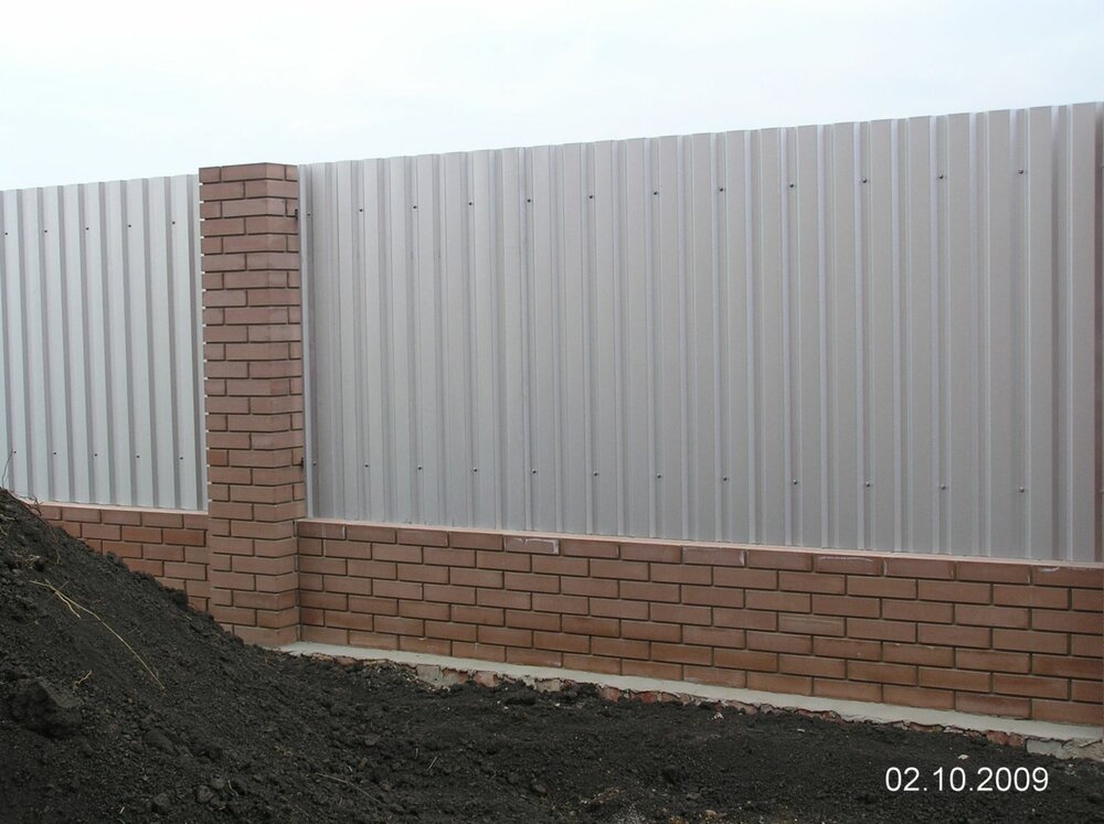

Сегодня первый раз покосил газон. Позже будут фото.

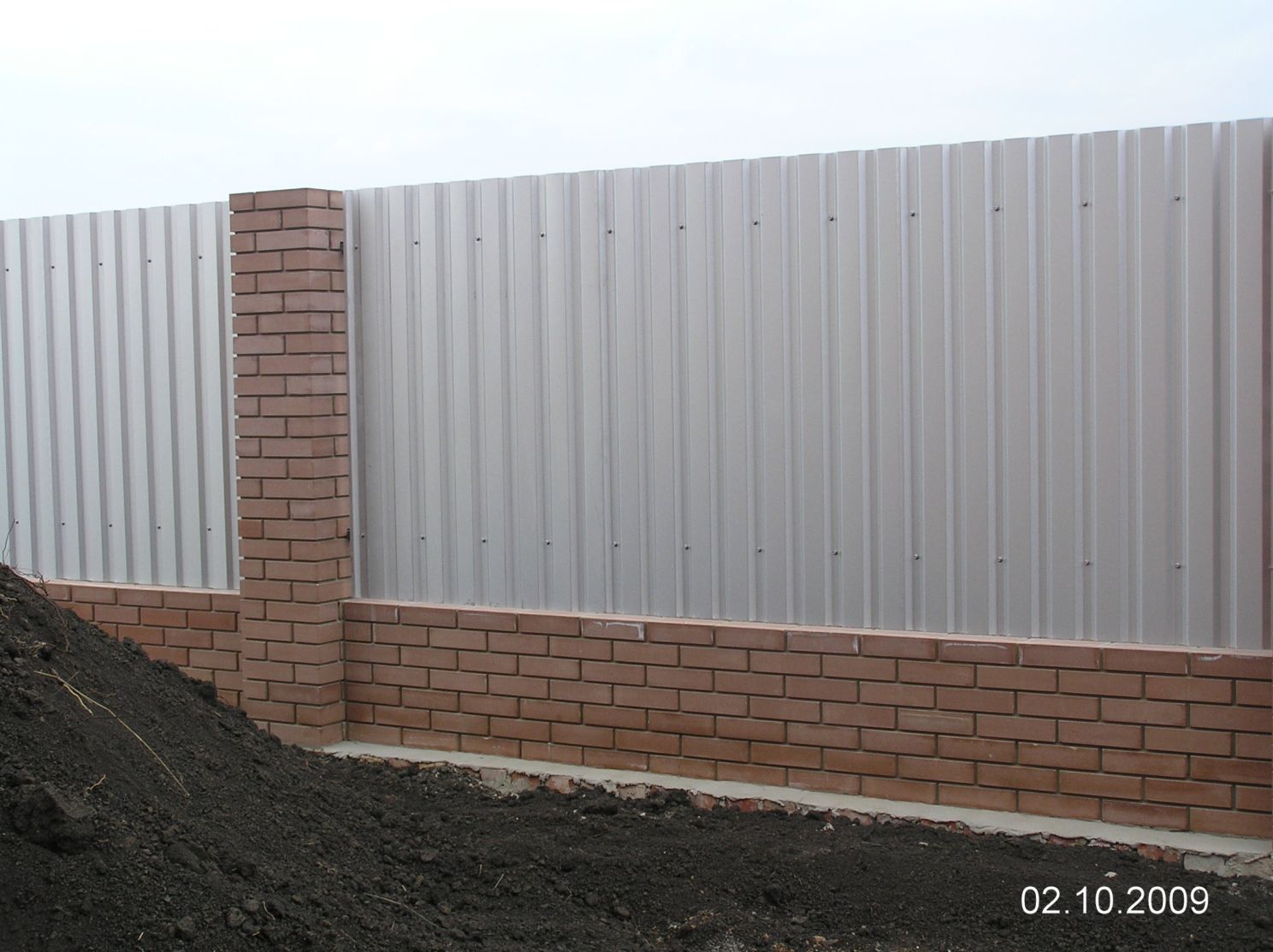

В свободное от газона время, мастерю входную калитку.
Заодно и почву под газон готовим.

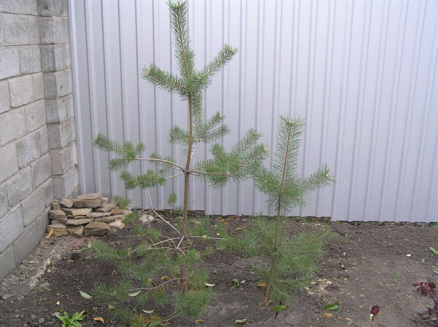

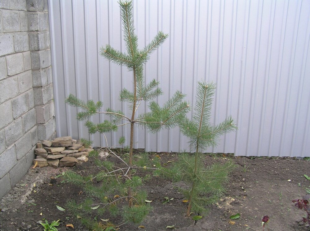

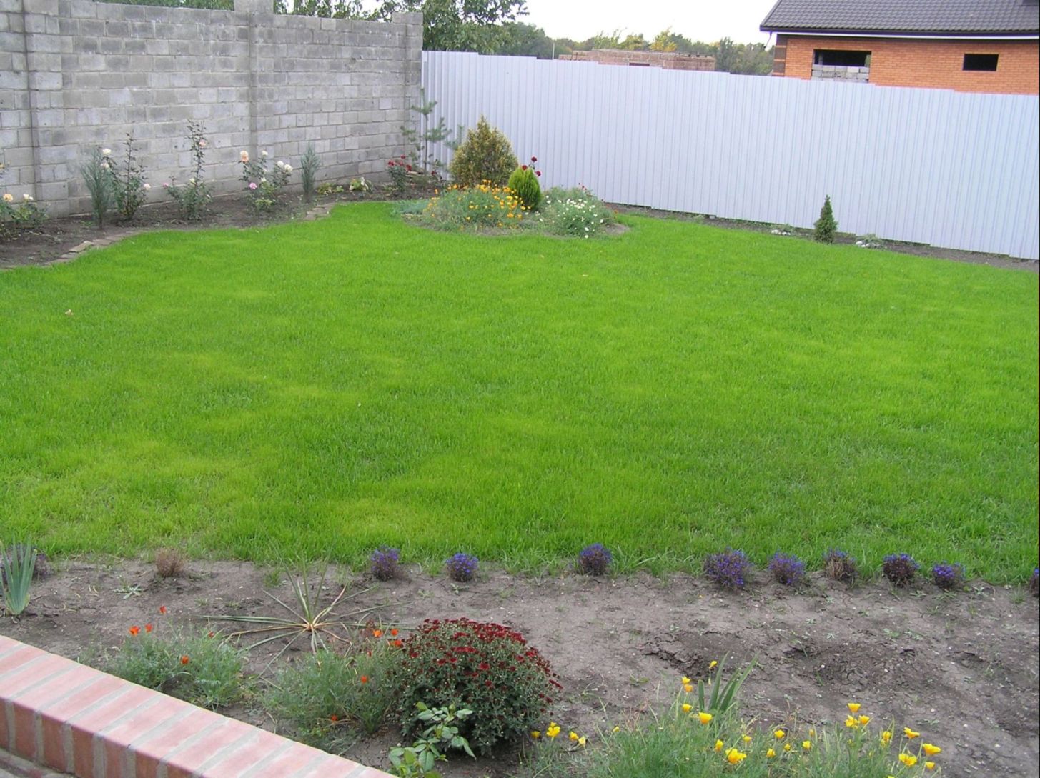

Вот мой газон посаженный перед сентябрем. Сосны пересажены пару недель назад.

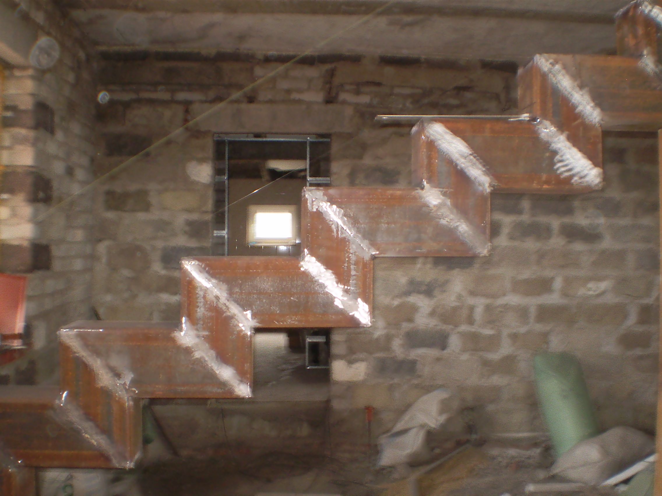

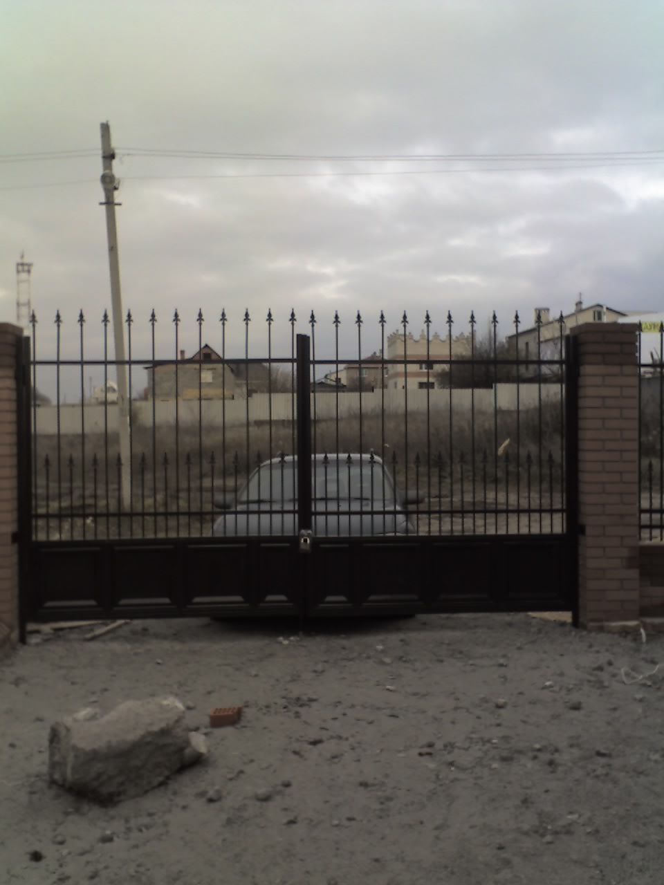

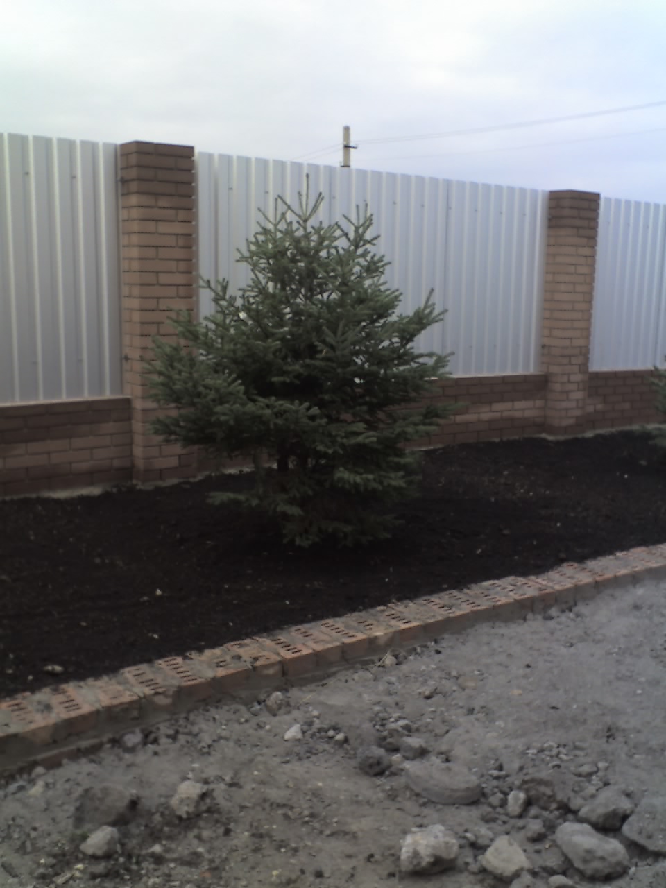

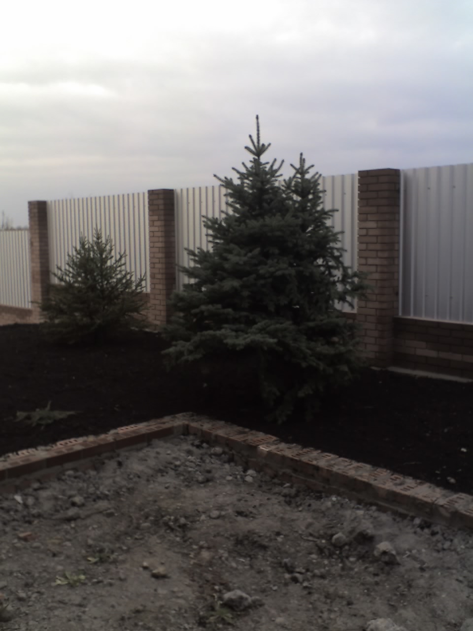

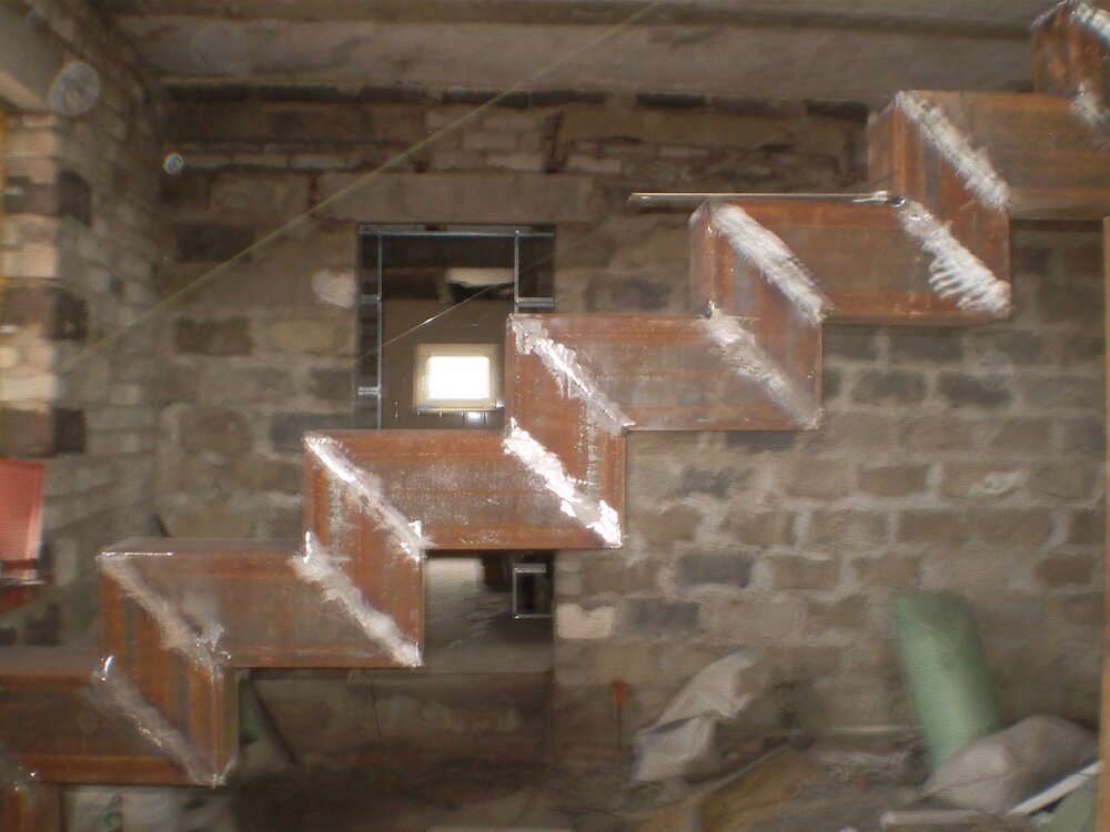

Сварил несущую часть лестницы. Установил ворота. Посадили 4 ели, красота, главное что-бы принялись.
Уже куплены светильники во-двор.
Такие ёлки и нарядить на НГ не грех- повышенная пушистость (ттт)

Естественно, эти елки будут наряжаться на НГ. :rolleyes:
Весь двор будет из песчанника.

Прочитала вашу ветку. Респект вам!!
Красота!! Жене отдельные комлименты:золотые руки.
Как сосны или ели наряжали ???

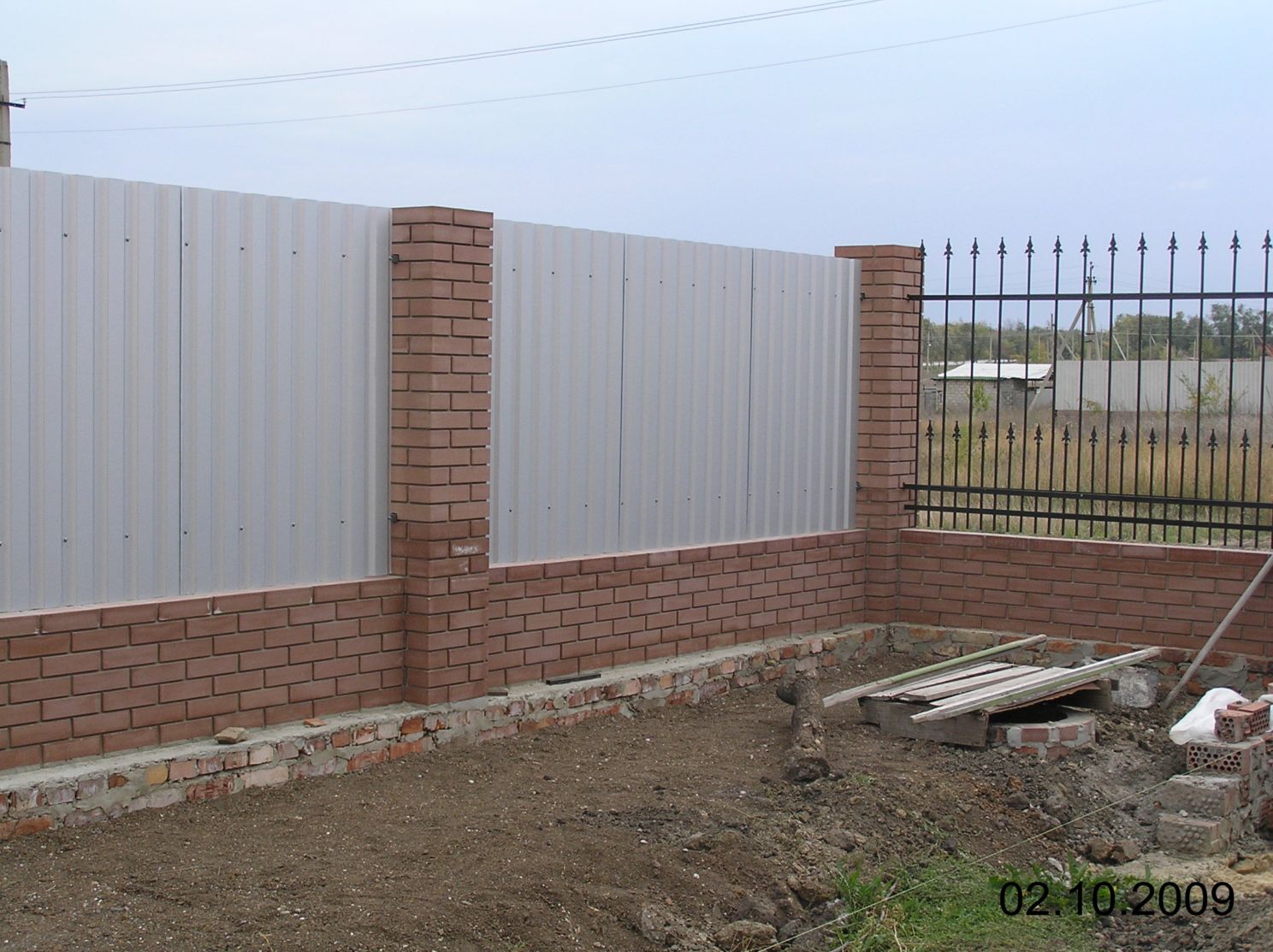

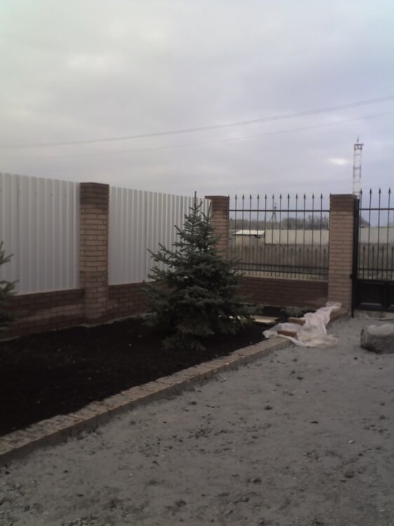

Хорош забор.Там горизонтально - полоса идет? Особенно калиточка понравилась.Штыри не погнут? Пару муляжей камер наблюдения можно поставить.
Расстояние между штырями и диаметр квадрата из которого они сделаны интересно было бы узнать.

Квадрат везде использовался 12 мм, растояние между прутьями в среднем 13 - 15 см
Нет, в этом году не наряжали. Будем стремиться что-бы следующий год встретить под этими елками.

Понятно.Забор варили сами? Проблемы с горизонтальной полосой были ? - в том смысле - ровнять пришлось?

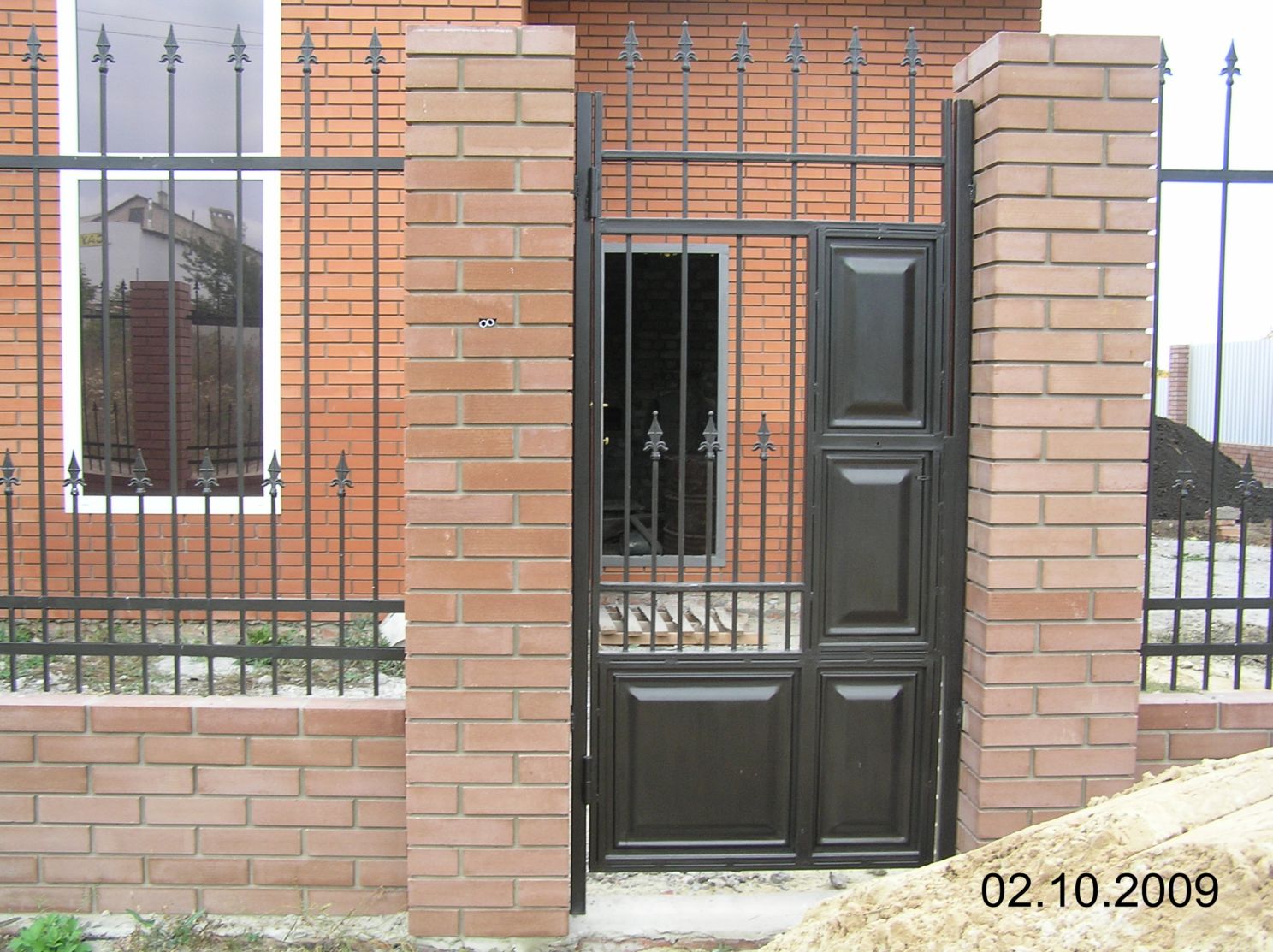

Калитку сами варили?

1.Забор варил сам.
2.Полосу не ровнял, так как брал не заводскую, а рубаную, почти при мне из листа.
В заборе ничего-бы не менял - полностью устраивает. Жена говорит, если "прозрачность" будет со-временем доставать, зашьем профлистом.
Пики на забор покупал в эпицентре. Цену не сбил, более того за один раз не смог купить нужное количество, небыло в наличии. Ждал прихода товара. Если обратите внимание то на воротах пики с шариком, а на заборе нет. Покупал по 5,40 и по 5,80. Всего ушло 157 наконечников.
Калитку как и ворота варил сам. :rolleyes:
С воротами вообще забавная история случилась. :lol: Калитку и ворота варил на втором этаже дома, там пол уже залит и ровный. Калитку сварил, поставил - всё нормально. Сварил створки ворот, опустили вниз, а что-бы вынести, нехватает высоты дверей. Так что пики пришлось переваривать второй раз. :ROFL:
Сварил створки ворот, опустили вниз, а что-бы вынести, нехватает высоты дверей. :ROFL:

А идею с калиткой где-то подсмотрели? Не пойму , - она переделана с обычных дверей ,путем вырезания секции ?
Смотрю , горизонтальные полосы сразу пустили между столбами , а потом ,по месту приваривали вертикальный квадрат? Правильно?
Ничего не вырезалось, ничего не переделывалось. Калитку выдумывал, так сказать, "с листа". Что имеем? Калитку. На неё необходимо прикрепить замок. Верно? Значит должна быть зашитая часть. Давай думать и "мучать"мозг продавцам электрозамков, но замков которые блокируются и не открываются нажатием на клавишу - НЕТ. Делаем выводы. У меня будет стоять два замка. Один уже стоит, накладной с сувальным ключом, когда никого нет дома он всегда закрыт. Второй замок будет находится ниже первого, туда не удобно добираться рукой сквозь решетку, этот замок будет электрический от домофона.
Секции, которые называются филенки, продаются всё в том-же Эпицентре. Изготавливают их в Харькове.
Чуть не так. При кладке столбиков забора я приваривал к арматуре, которая заложена в столбе, горизонтальные перекладины, они у меня из профильной трубы 25 х 15. При сварке решеток, на нужной высоте от уровня забора, приварены полосы, которые соответствуют по ширине профильной трубе. Таким образом я, уже готовую решетку, устанавливаю в проем забора и привариваю к горизонтальной профильной трубе.

А каким образом соединяли полосу со штырями? Там вроде как две полосы, а между ними - штыри? Плохо видно :(
