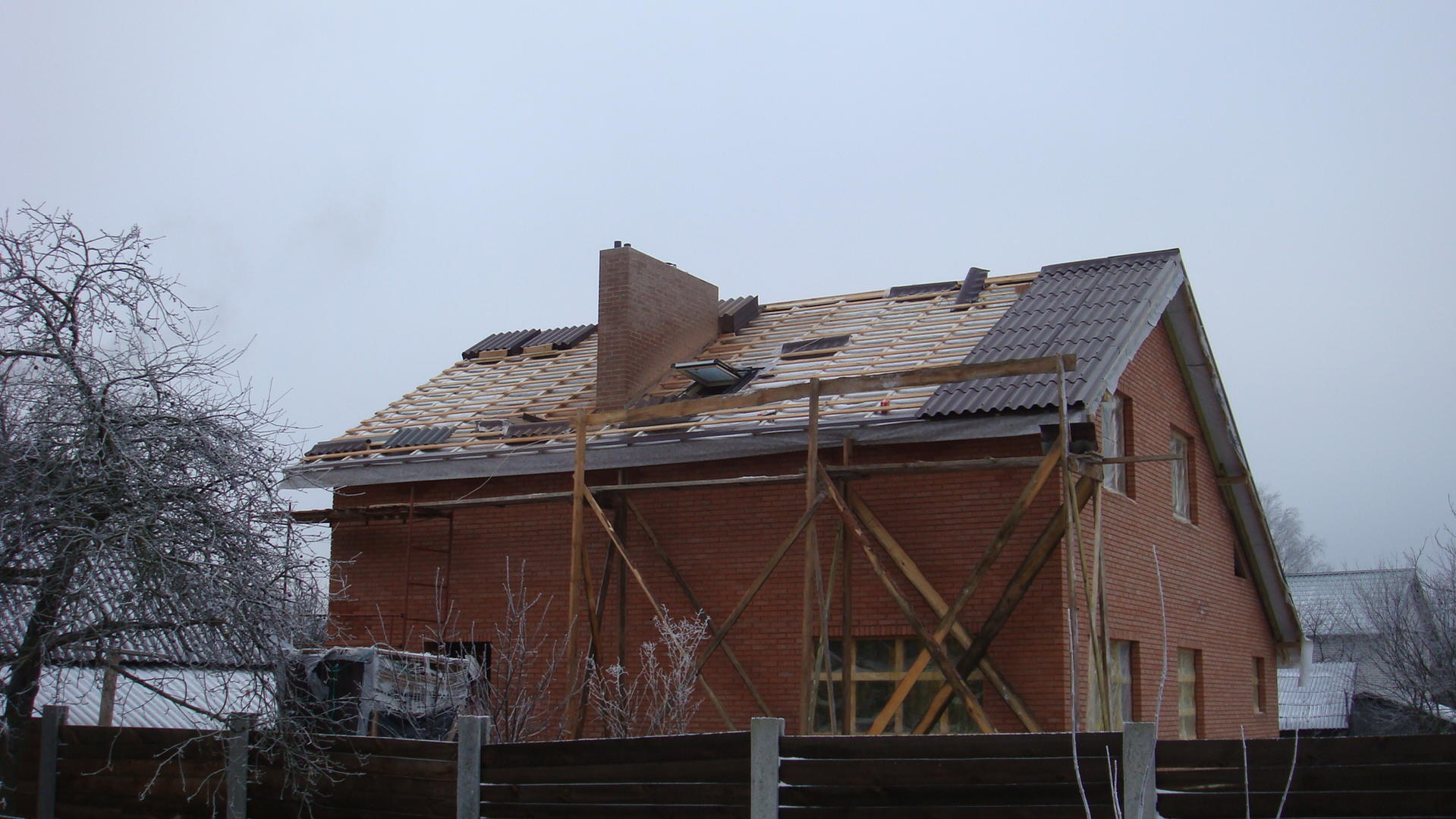

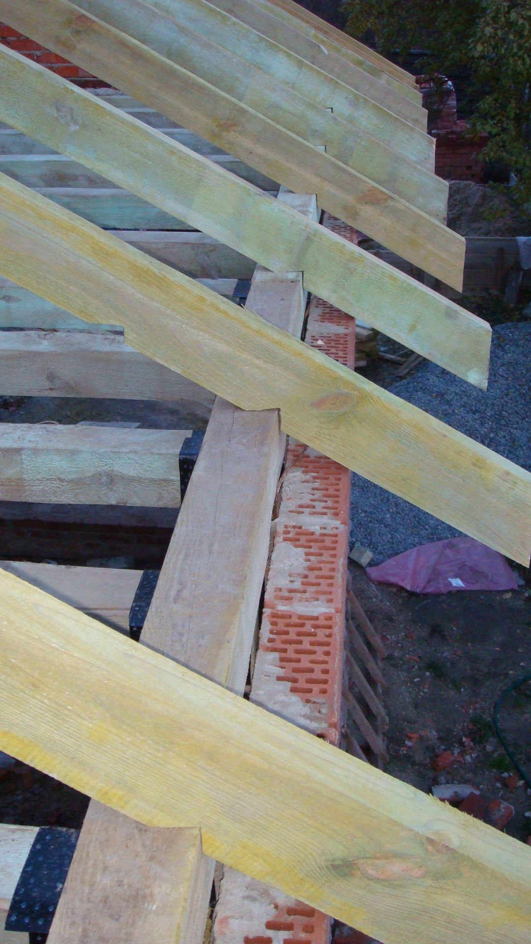

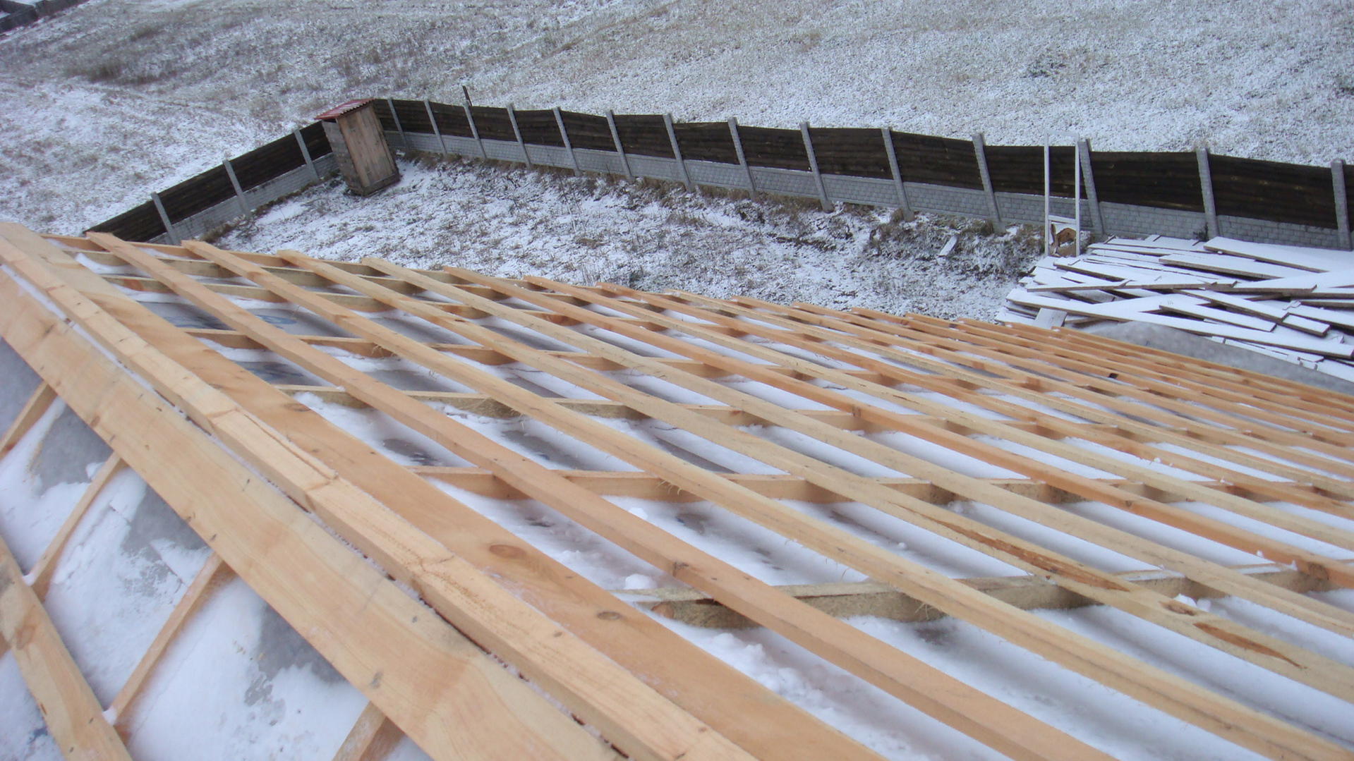

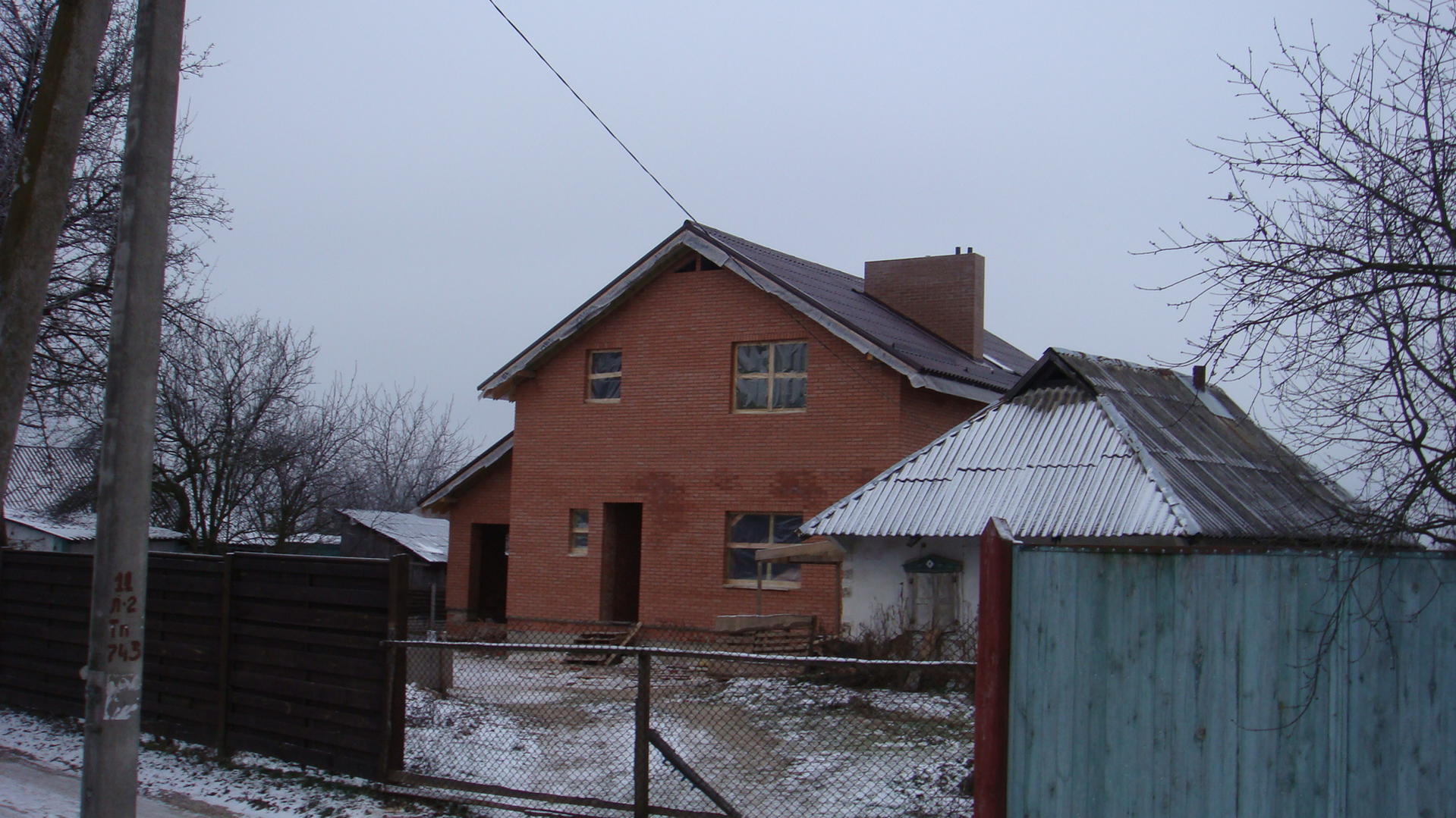

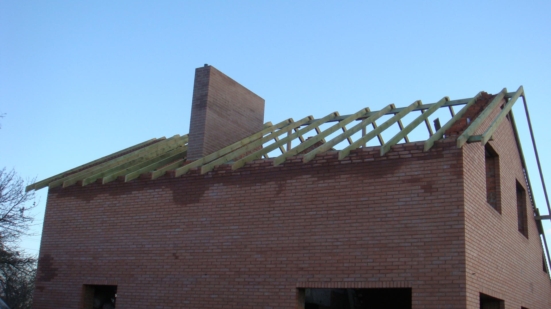

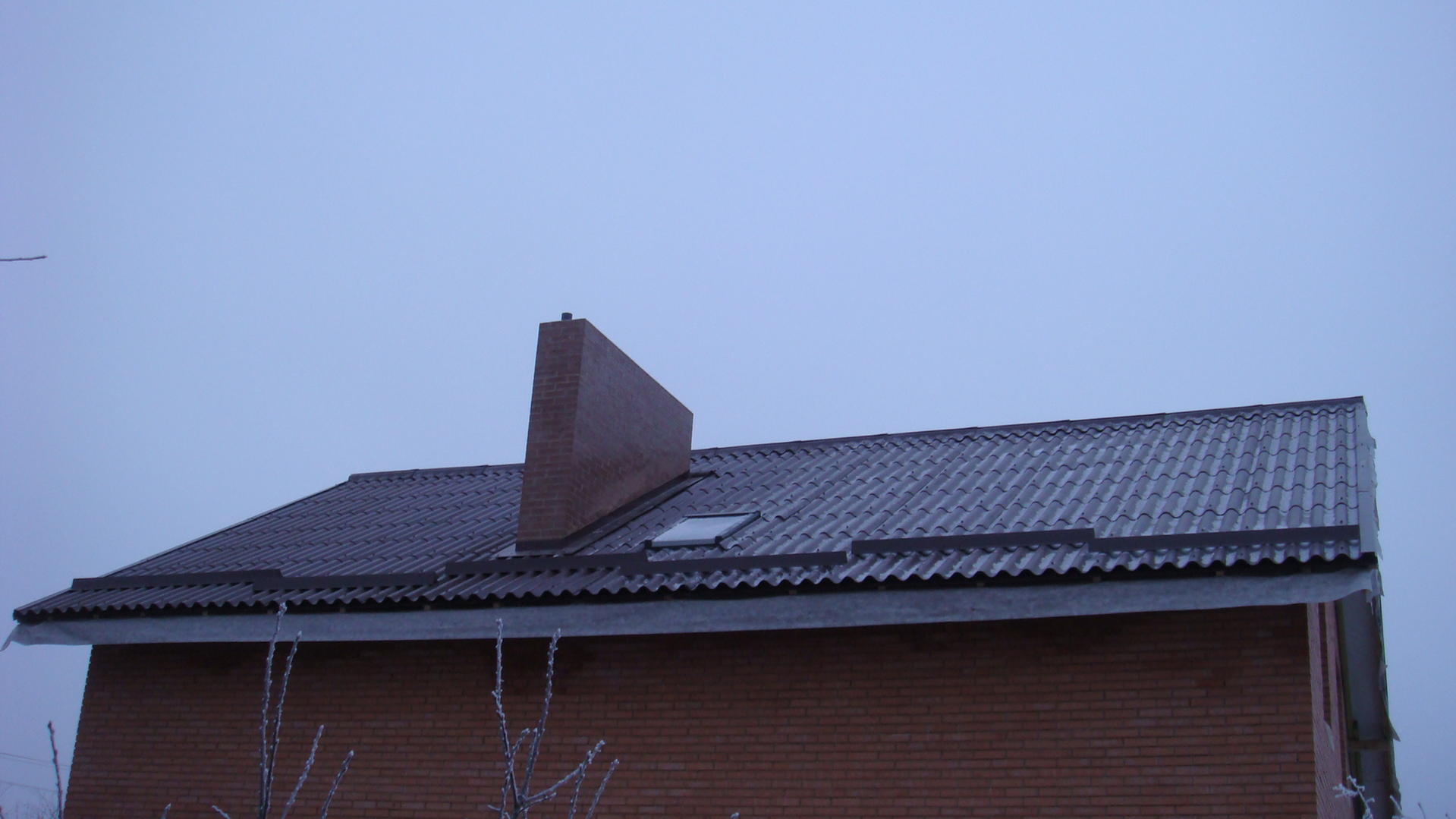

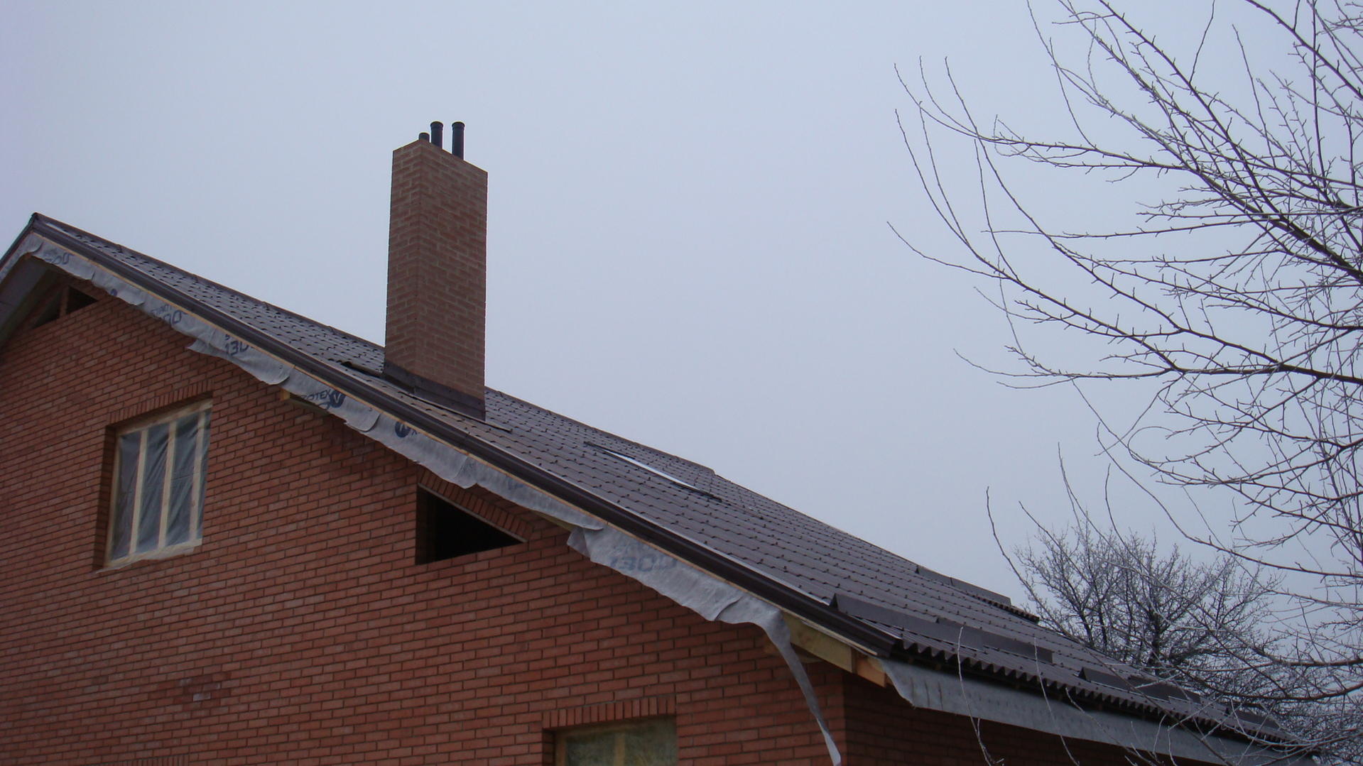

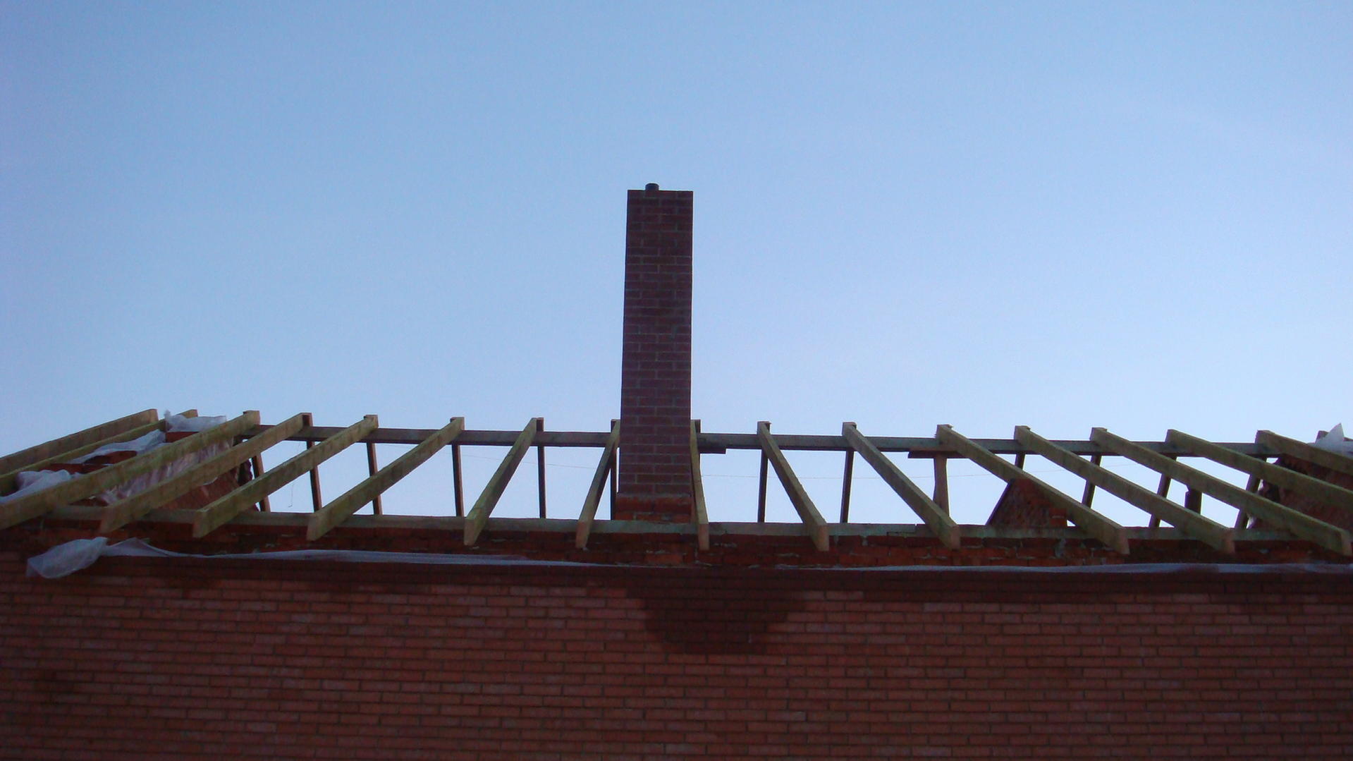

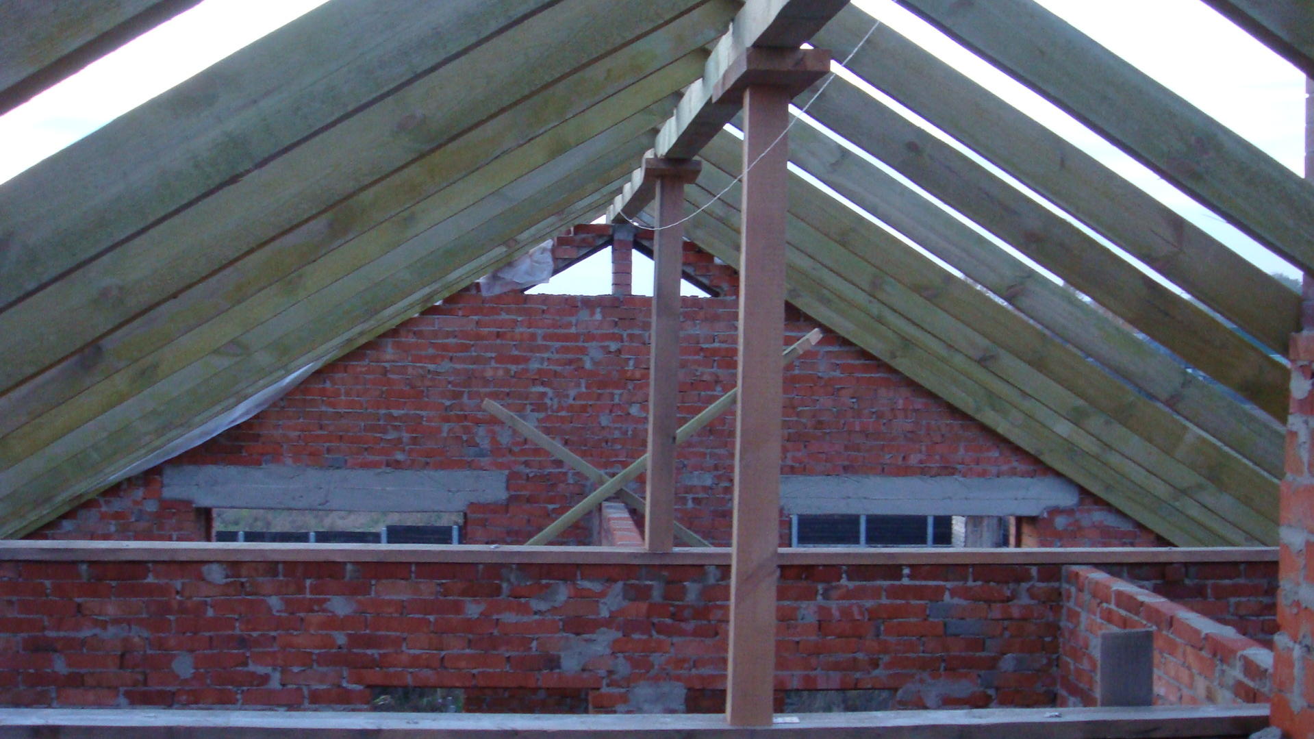

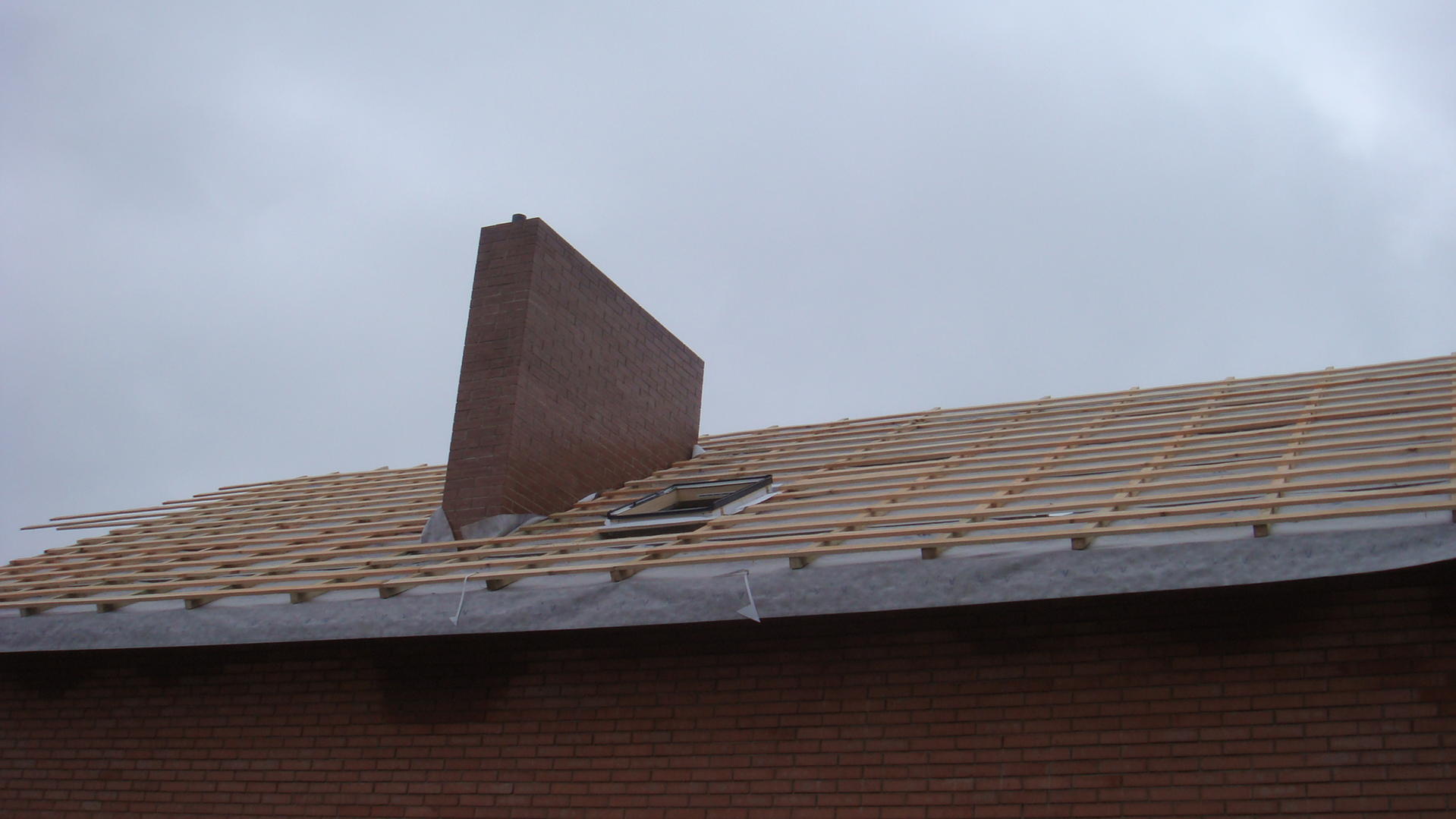

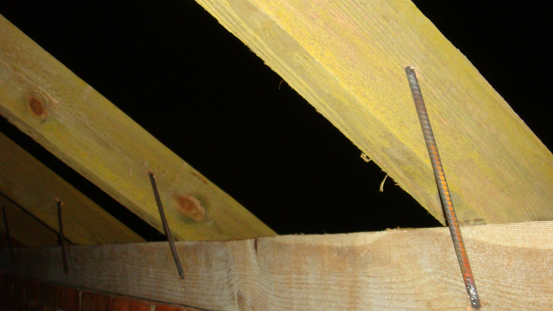

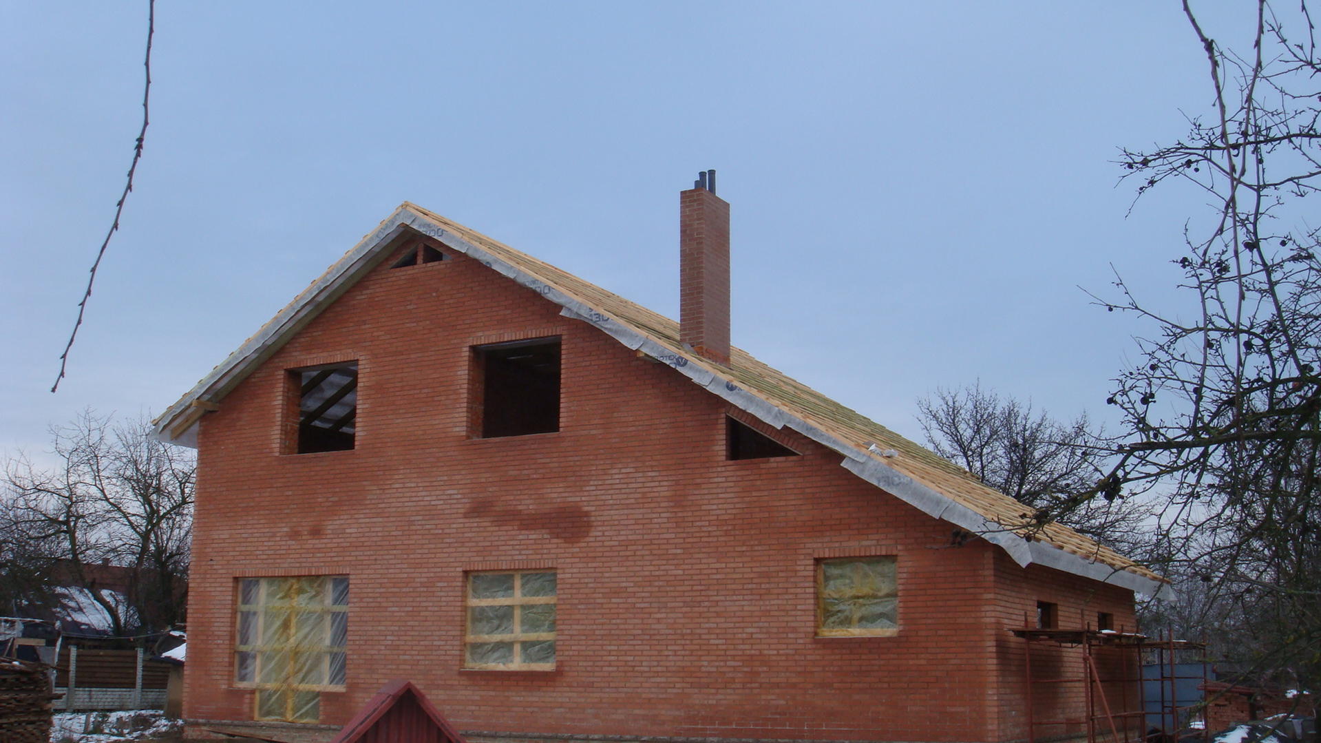

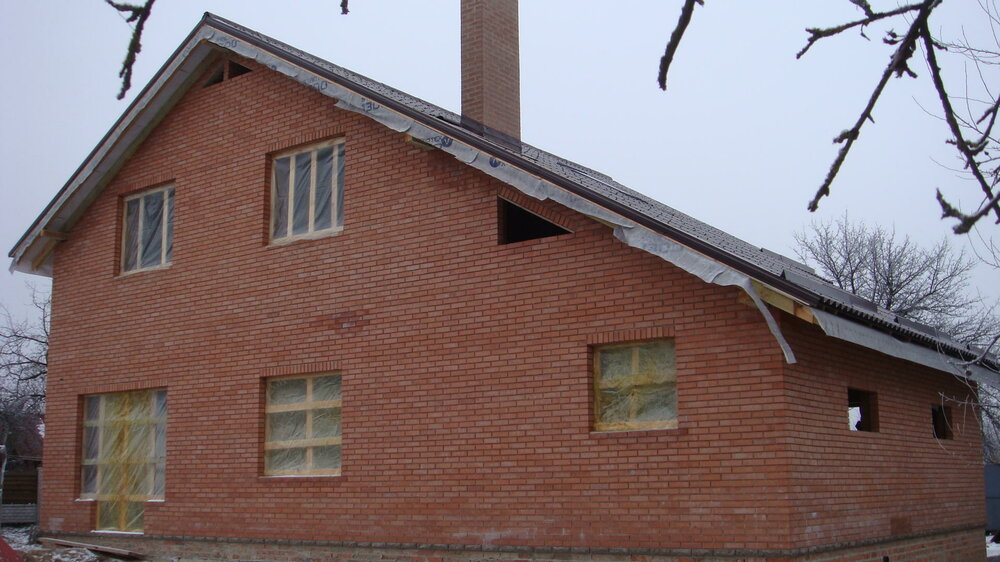

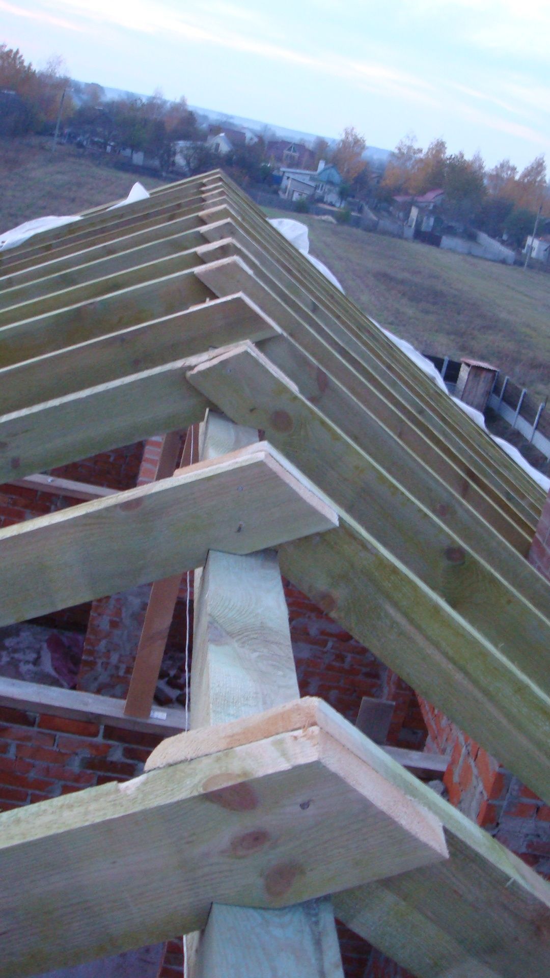

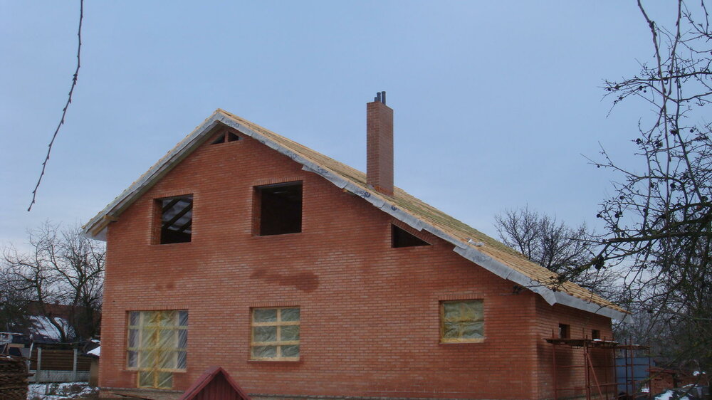

Такие размеры имеем после установки стропильной части, из этого исходили по укладке и закупке кровельного материала.

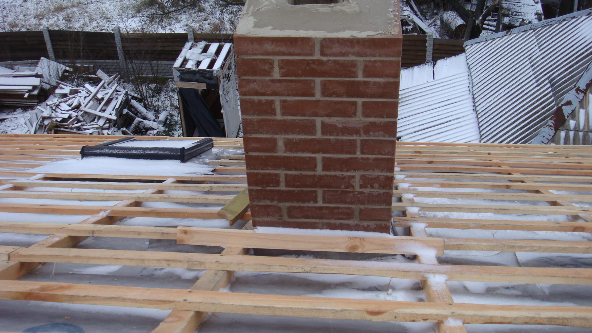

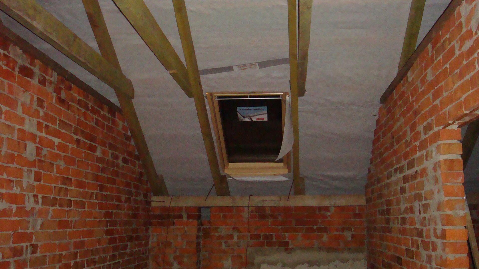

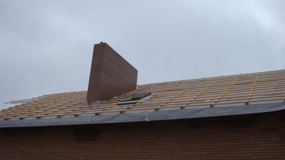

Мансардные окна..... ставить надо и если есть сомнения или по цене жадность то лучше поставить но хорошие, чем потом жалеть что не поставил.
У нас окно в детском сан узле небольшое и над лестничным проемом побольше(Roto и Veluxe соответственно), в гардеробной очень бы не помешало маленькое, а так там естественного света нет- это минус!

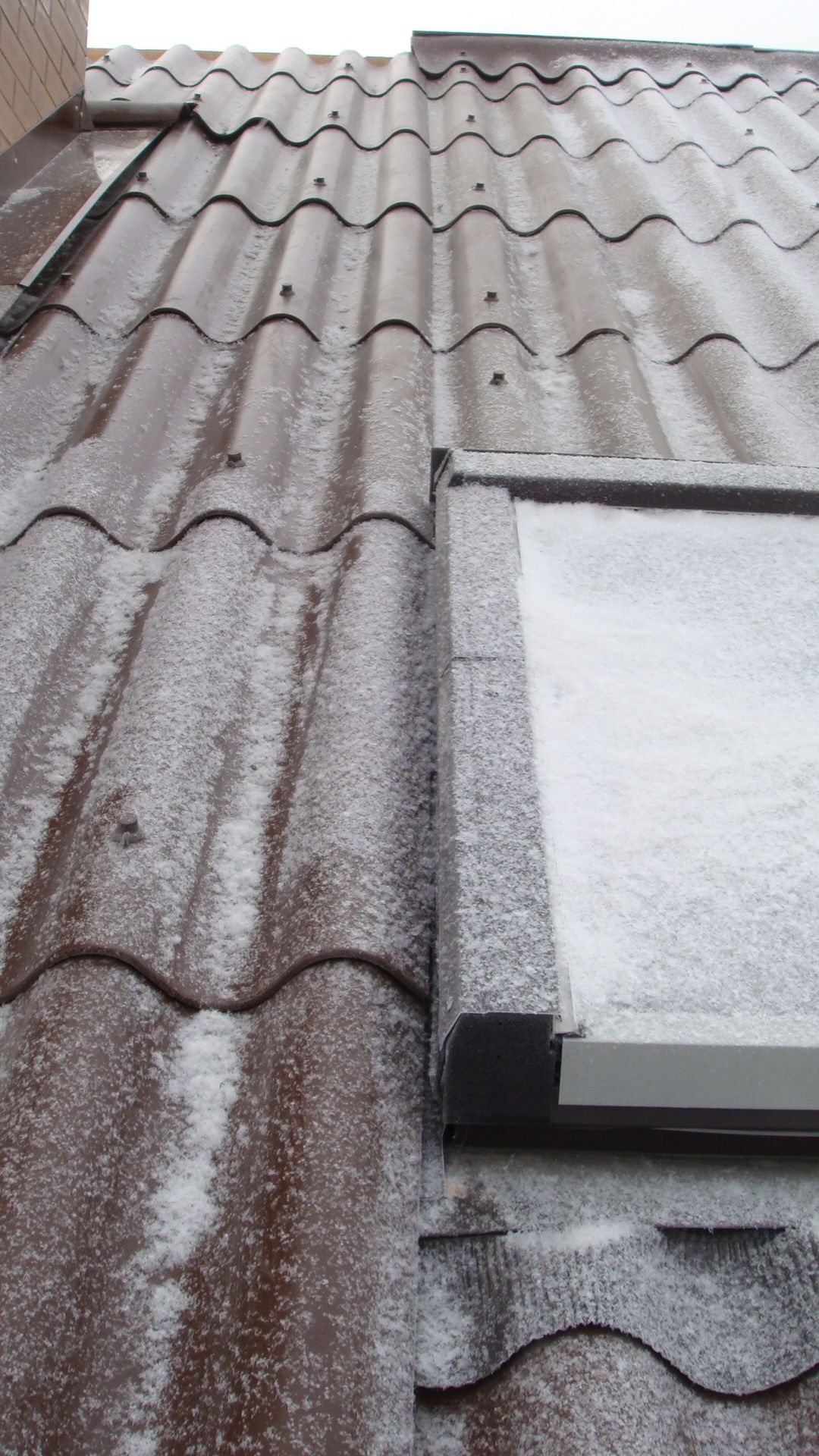

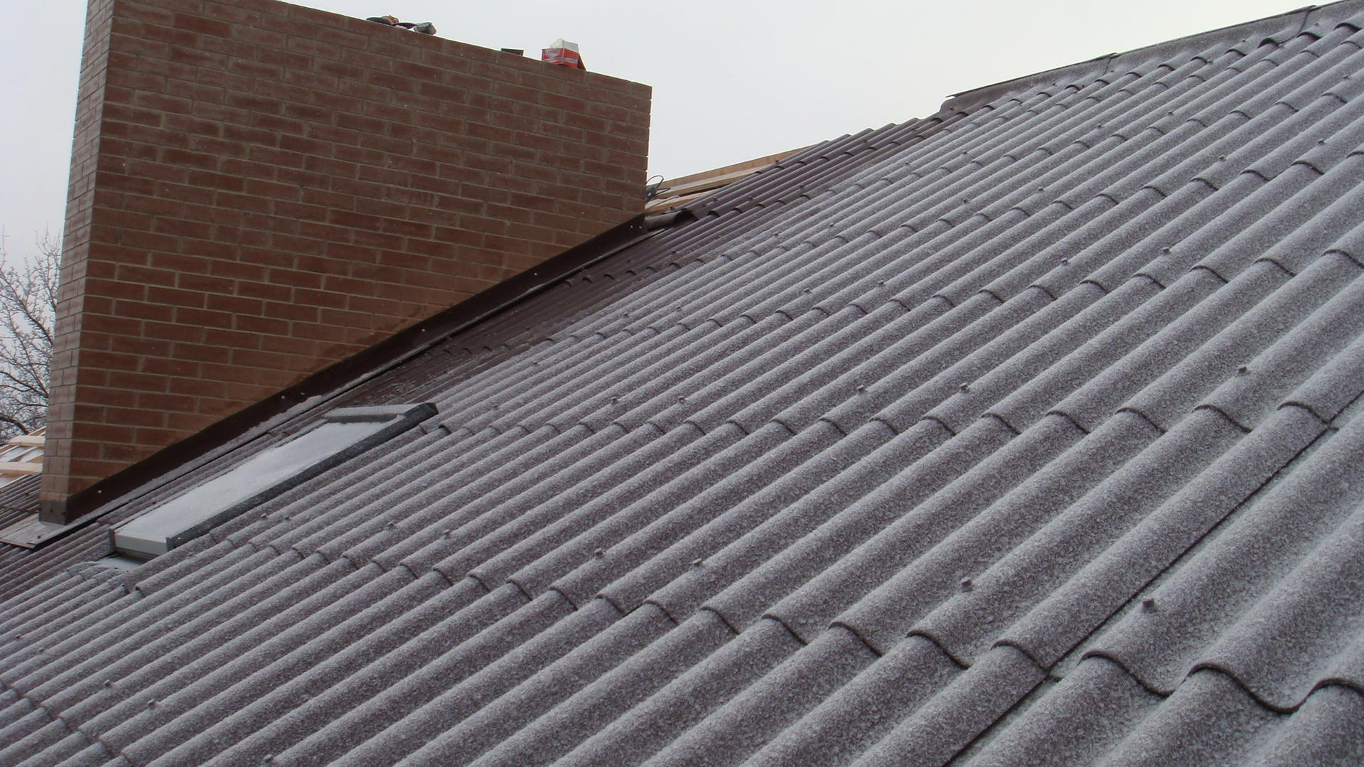

Ещё по окнам при шиферной крыше окна Veluxe меньше выступают над плоскостью шифера чем Roto, мне это больше нравится.
Змінено користувачем Ambas

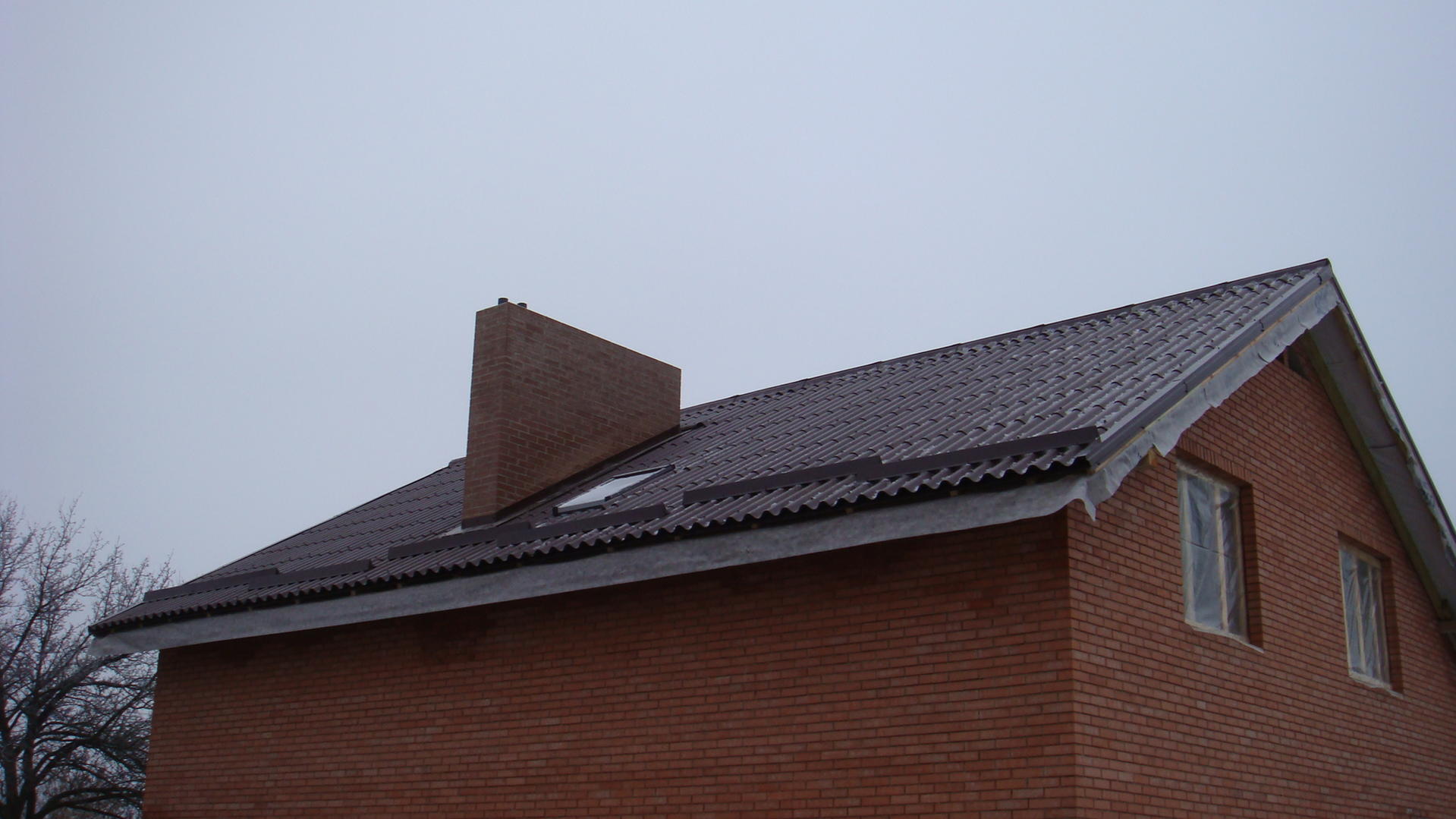

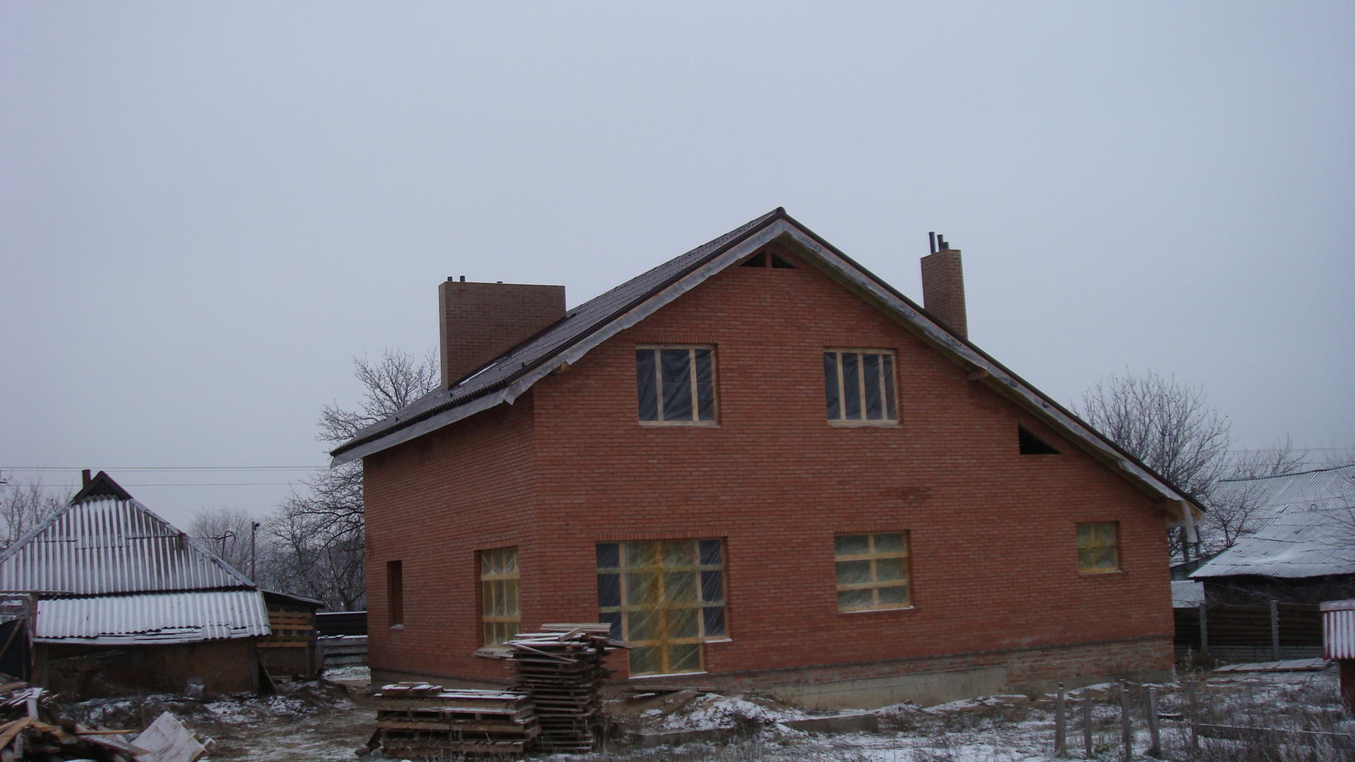

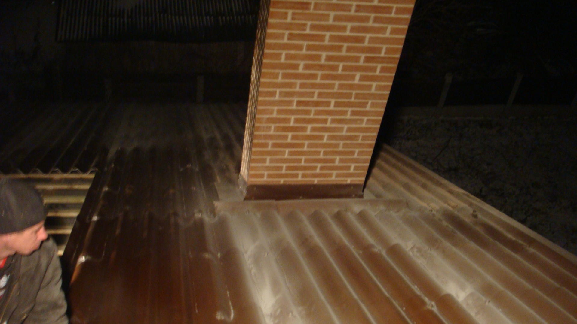

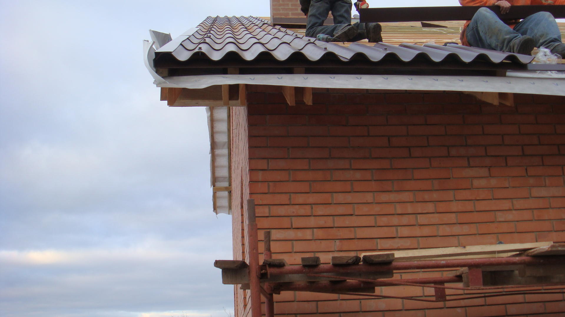

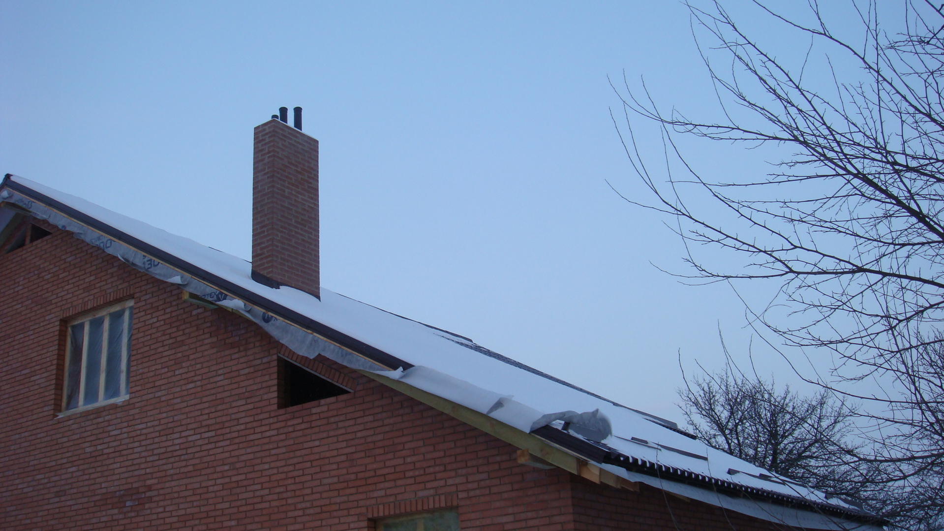

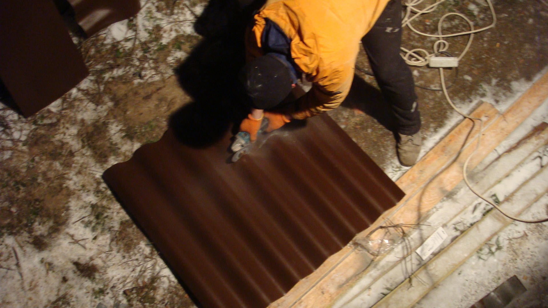

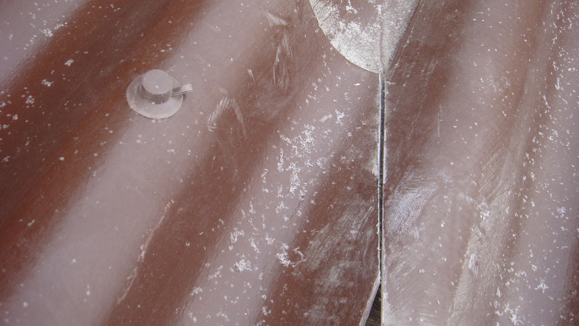

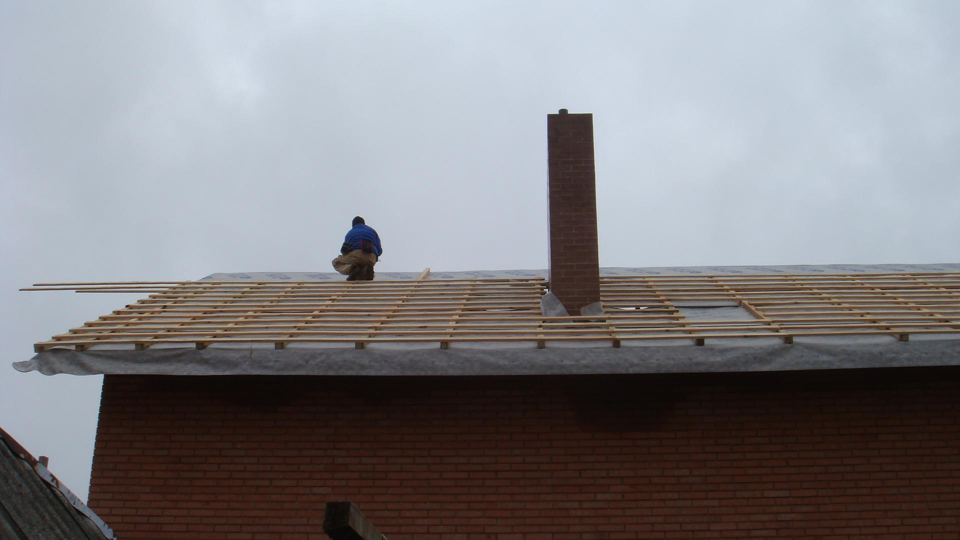

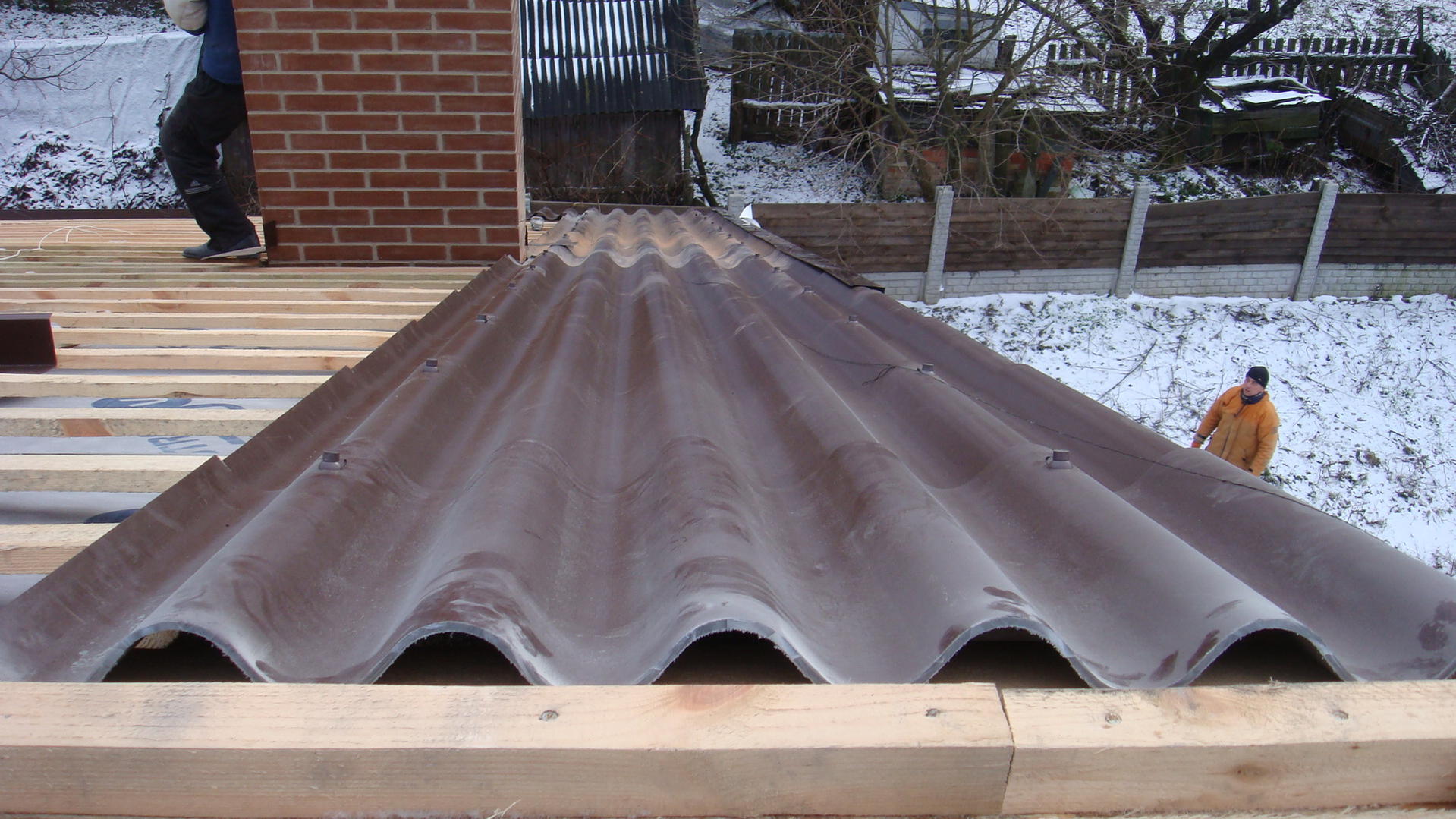

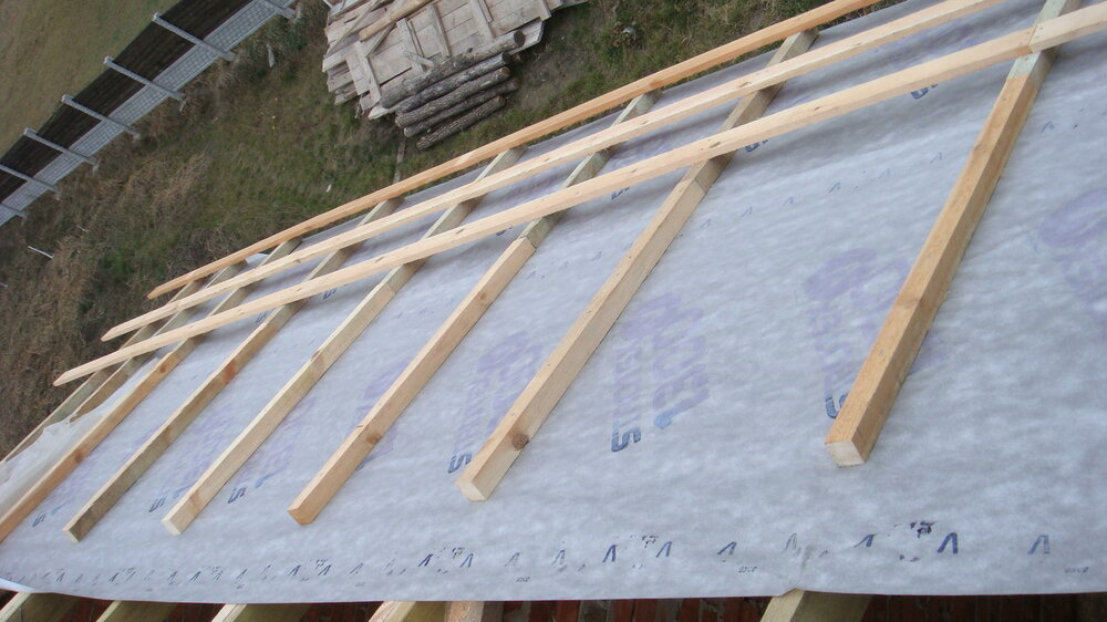

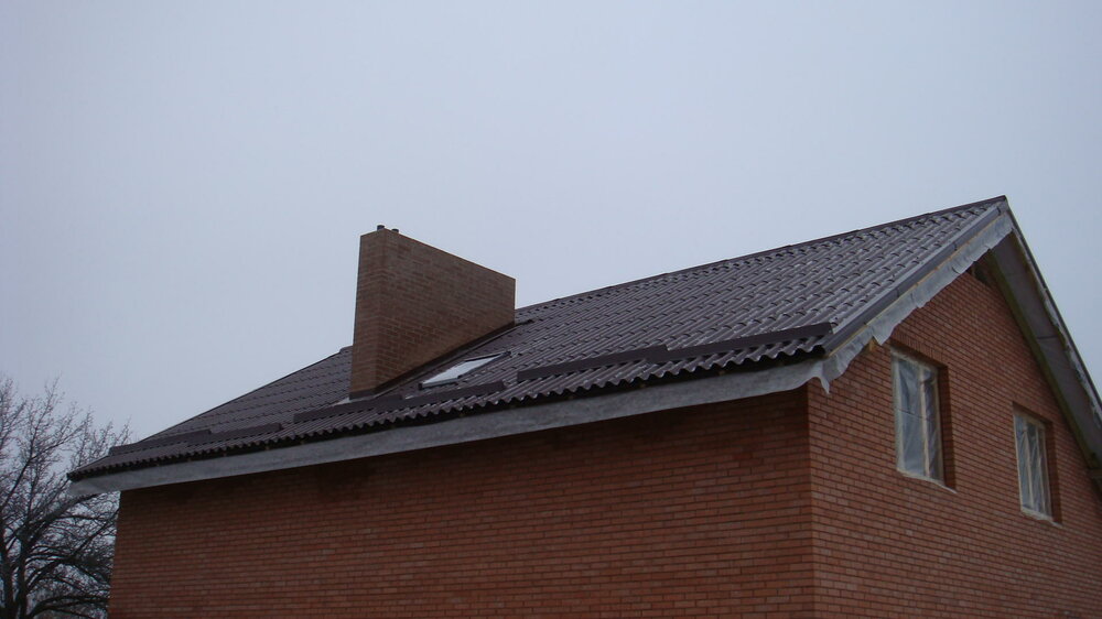

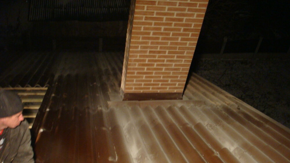

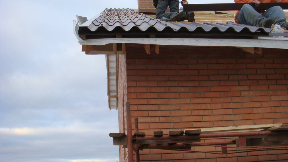

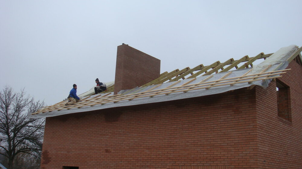

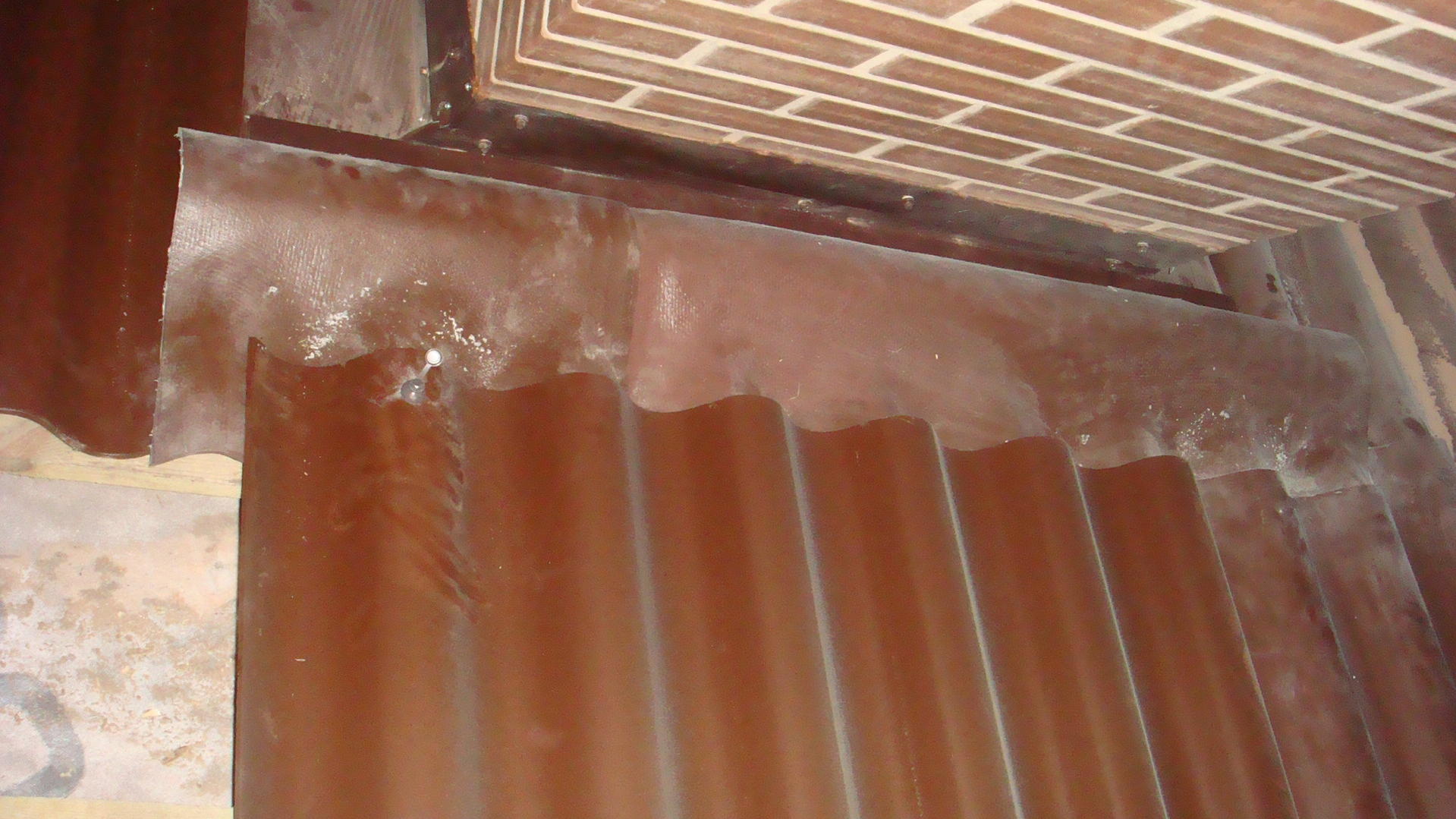

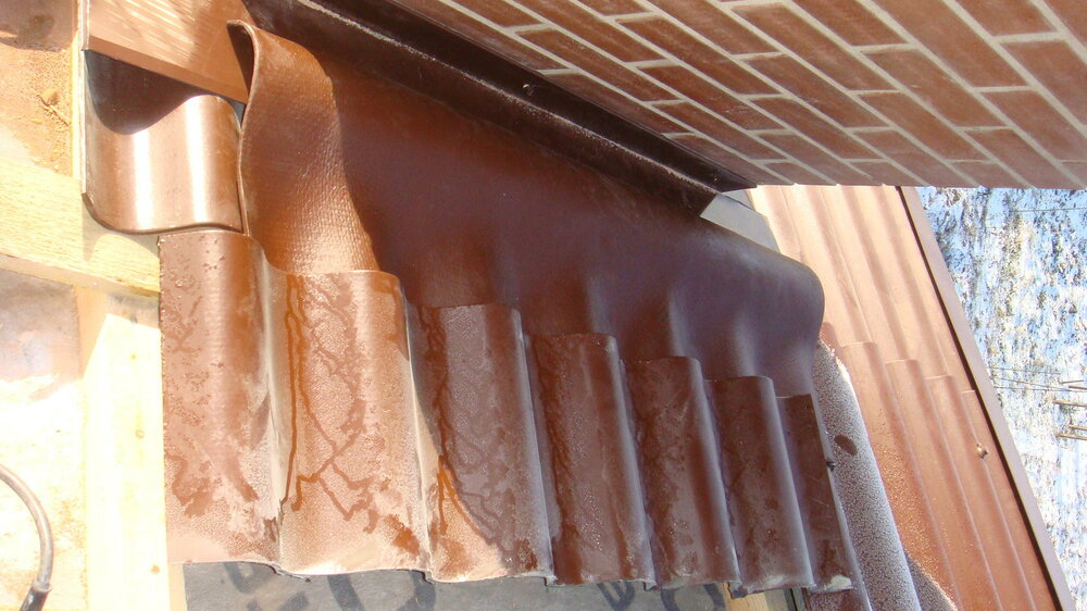

Ну и укладка шифера.
Шифер Эко-Дах, спасибо за материал и ответы форумчанину Togo.
Укладку проводил асстрой, тоже благодарен так как мог остатся без крыши на зиму!!!!!!
Есть много важных моментов: сметать пыль при прирезке шифера, не перетягивать болты, не пробивать шифер только сверлить (Отлично сверлится хорошим сверлом по металу)!
Все нужно держать на контроле, постоянно- только так можно быть уверенным на 80% что все будет сделано хорошо, по большему проценту уверенности не обольщайтесь только если сами делаете, а Специалист вас консультирует рядом!!!!!!

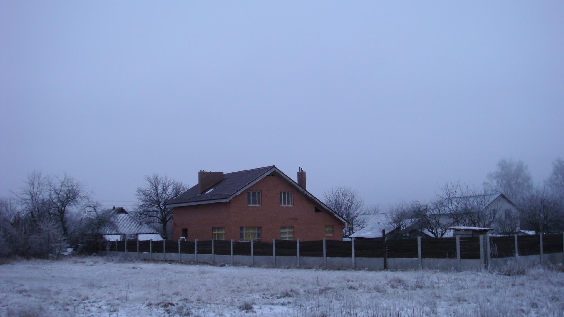

И вот такой вид имеем за пару недель до нового 2011 года!
Дом просто супер! Отчет по стройке прекрасный, ни чего лишнего!
А с.плесецкое отличное место! У там часто бываю!

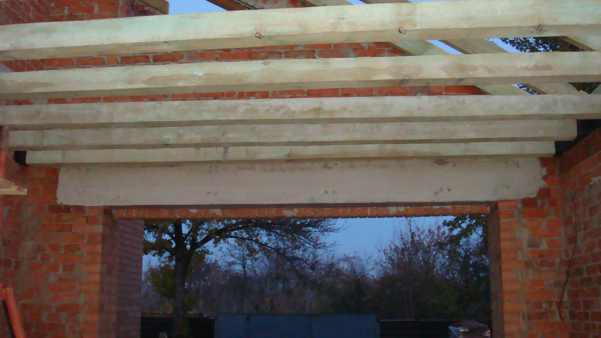

1.в зале окно то что большое, разместил бы подальше от угла, минимум 1.5 метра а то и посредине зала.
2.над гаражным вьездом добавил бы еще стропилину в крыше и получился бы такой себе навес.
3. свес крыши над стеной гаража делать больше, изначально планировал только перепутали те что делали стропильную часть, а переделывать не заставил:( там вижу отмостку пошире и место где хранить дрова.
4.окно, выливая подвал таки делал бы повыше и устроил окно в подвал ИМХО-люблю естественный свет!!!
5.гараж шире получился, а вот по длине только 6 метров, надо длиннее верстак и что подобное разместить, а места мало...

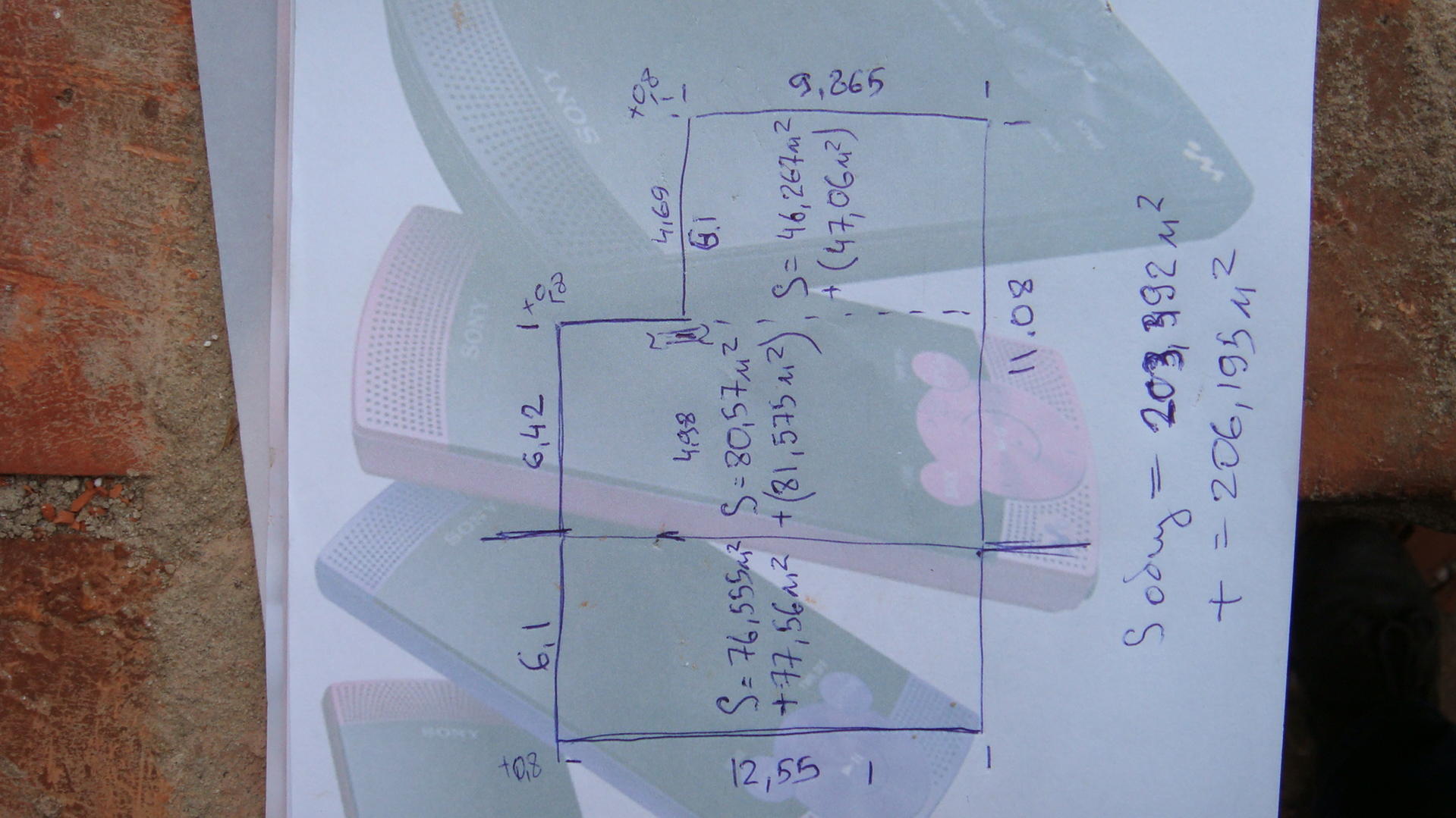

Да, вот еще что хотел спросить, а какой общий метраж площади?
И еще, я так понял что у Вас ленточный фундамент? Сколько бетона ушло на его заливку?
На фундамент ушло 65м3 бетона.
А по площади: гараж 4.3х8.8м, а сам дом 9,5х11,5

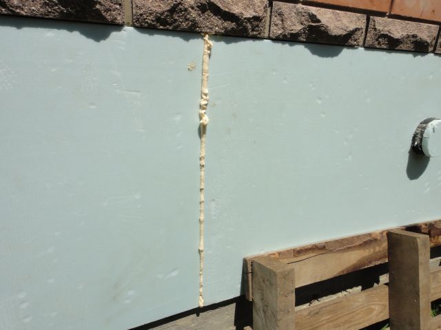

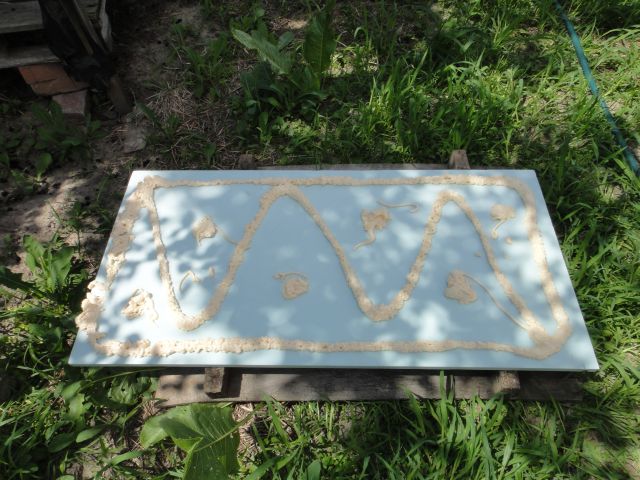

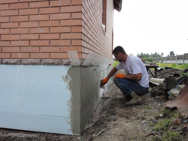

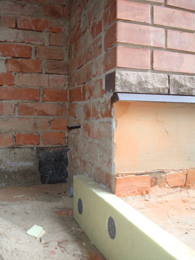

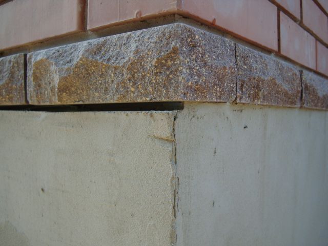

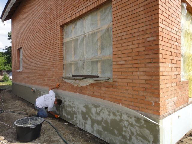

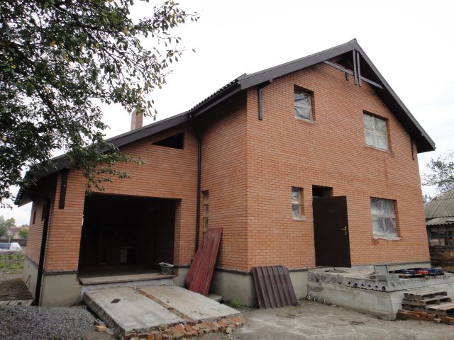

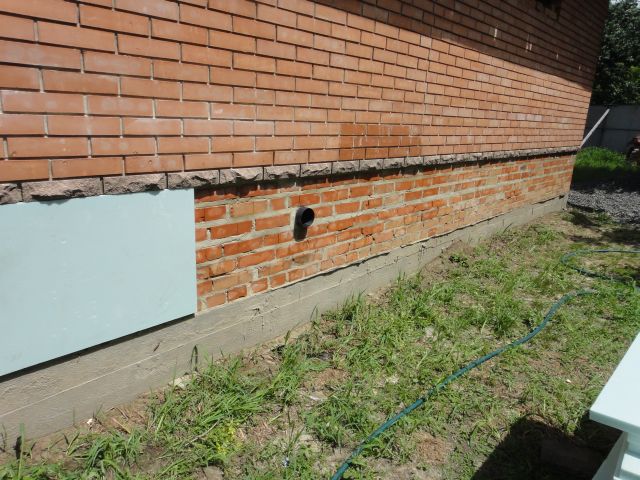

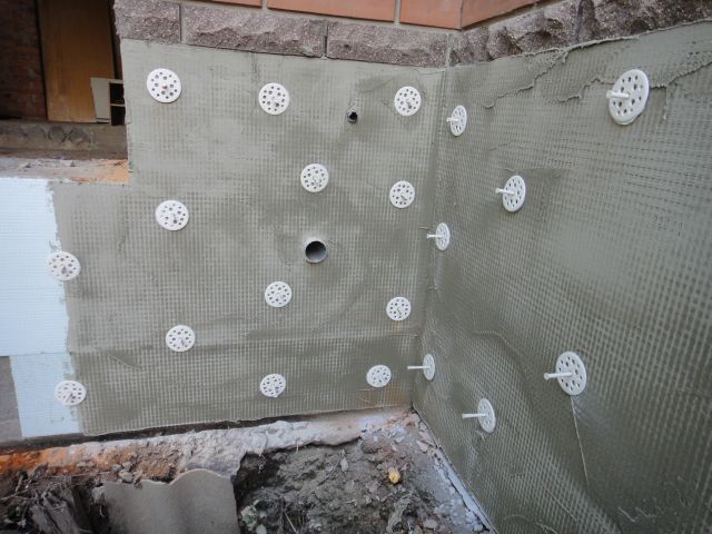

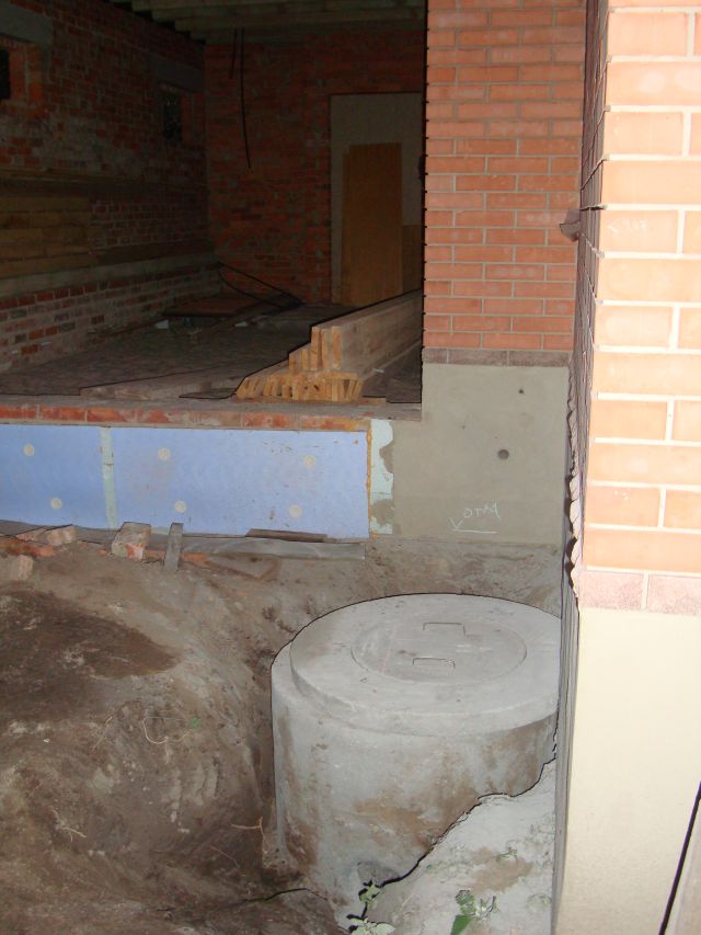

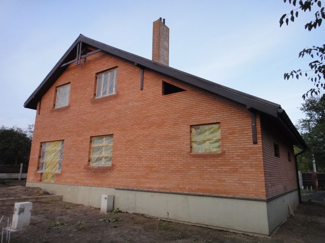

Высокий цоколь, в среднем 80 см, решил утеплить ЭППС 2см, думаю нужно было толще выбрать но ряд конструктивных моментов и теперь 2см ЭППС на клей-пену, было бы лучше на смеси но долго и муторно, а так укрыл церезитом, вкатал сетку самую плотную забил зонтов и снова слой церезита.
Получилось хорошо и все готово к устройству отмостки.
И слайды:

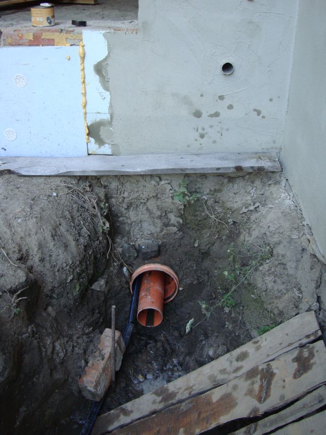

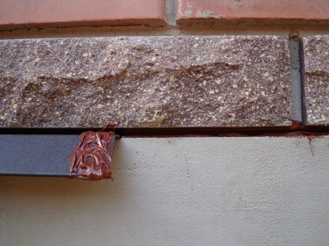

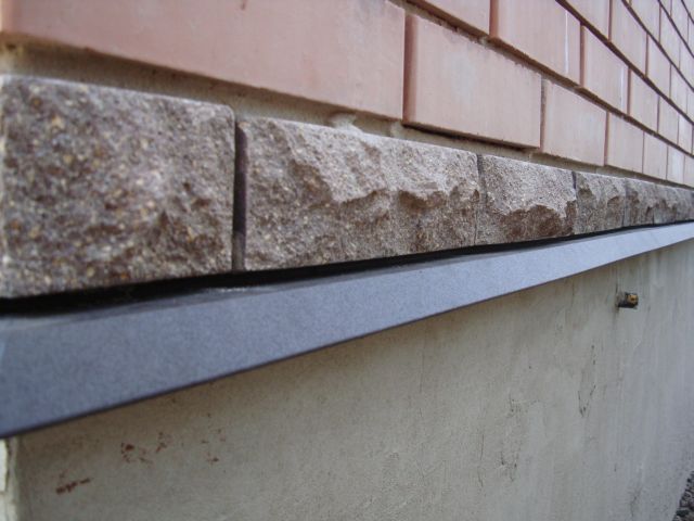

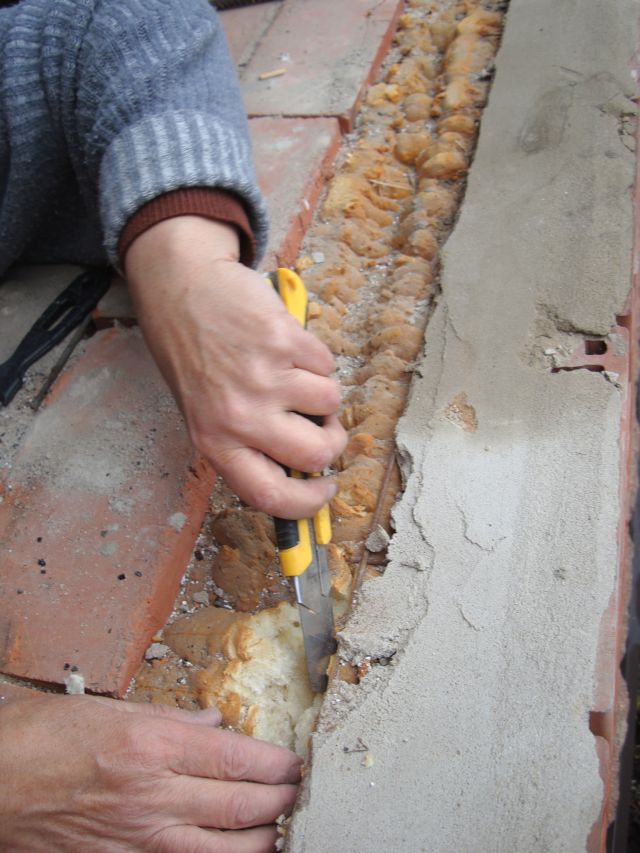

Прорезал болгаркой паз(2смХ0.5см) под нижним кирпичем в ЭППС и защитном покрытии, далее заказал планку и на полиуритановый глей герметик установил.
Заходило туго, забивал пластиковой пластиной с мастерка сделаной, получилось очень хорошо.
Следует обратить внимание на гнутые пластины, надо подбирать ширину полки, гнут так что выходит разный размер, в месте где стыкуются 2 отрезка у меня получились зазоры под 1см, как вариант ту что с большей полкой забивать первой а с узкой второй тогда можно получить плотный стык.
Под карнизом потом будет облицовка цоколя наклеена.

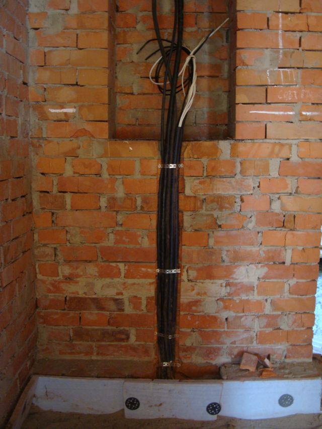

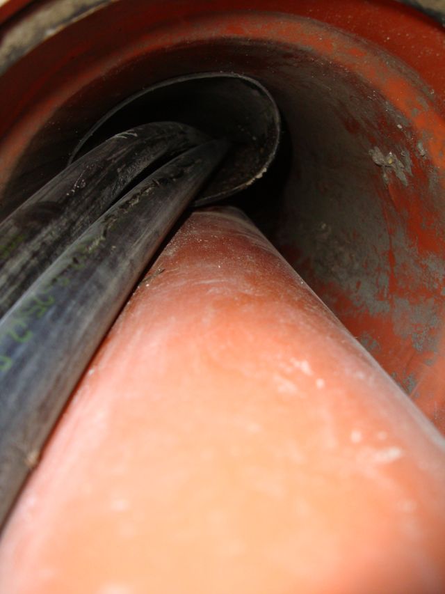

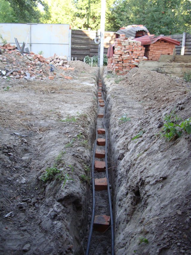

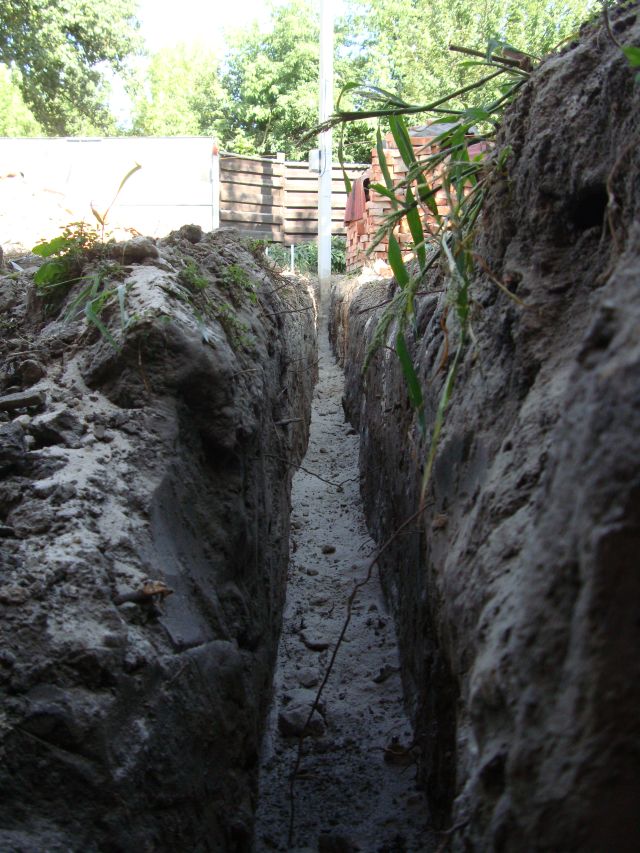

Силовой ввод и выводы кабелей от щитка к воротам\фасаду.

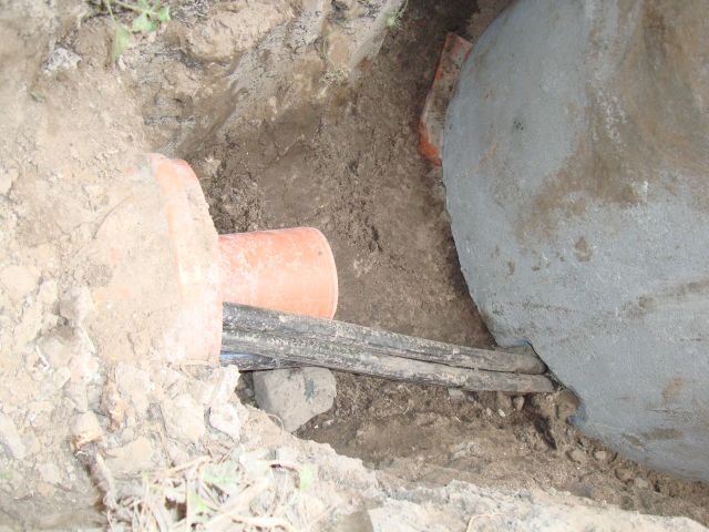

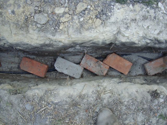

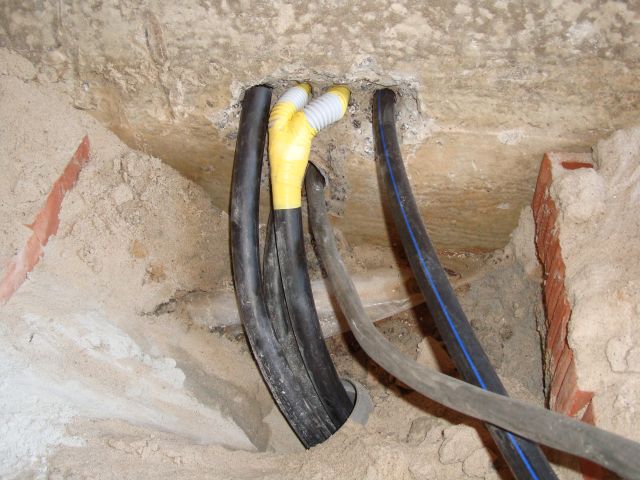

Силовой брал АВБбШв 4Х16, так как идет в броне то в трубу не закладывал только на выходе из дома и перед столбом отрезки по 3 метра, так сказать для эстетики и защиты... от чего то, так как будет проходить в бетонном кольце с канализацеей думаю не помешает .
Укладывал на песок, змейкой и накрывал кирпичами, затем засыпал песком и укладывал 2 трубы 25 с : 2а коаксиала(на видеокамеру и домофон), 2е витые пары(на домофон и интернет), 2а провода 2Х0.5(питание камеры и эл.замок), 2а провода 3Х1.5 и один 3Х2,5(под мотор ворот, освещение и про запас.)
Все это дело от щитка в доме до столба, пока туда.
От щитка также вывел для генератара в гараж медь 4Х6 и медью также земля будет сделана.

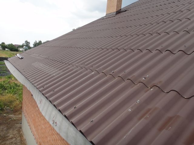

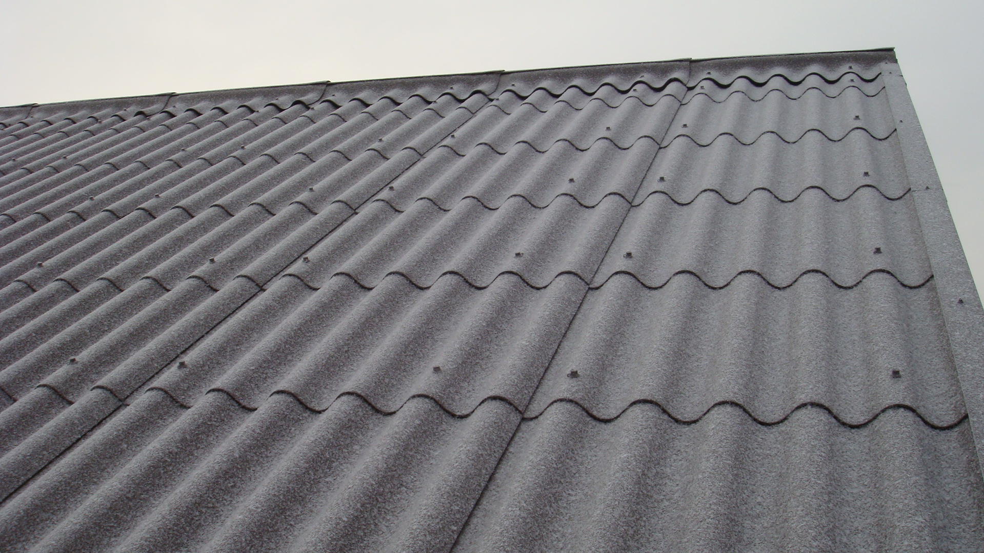

Шифер Эко-Дах

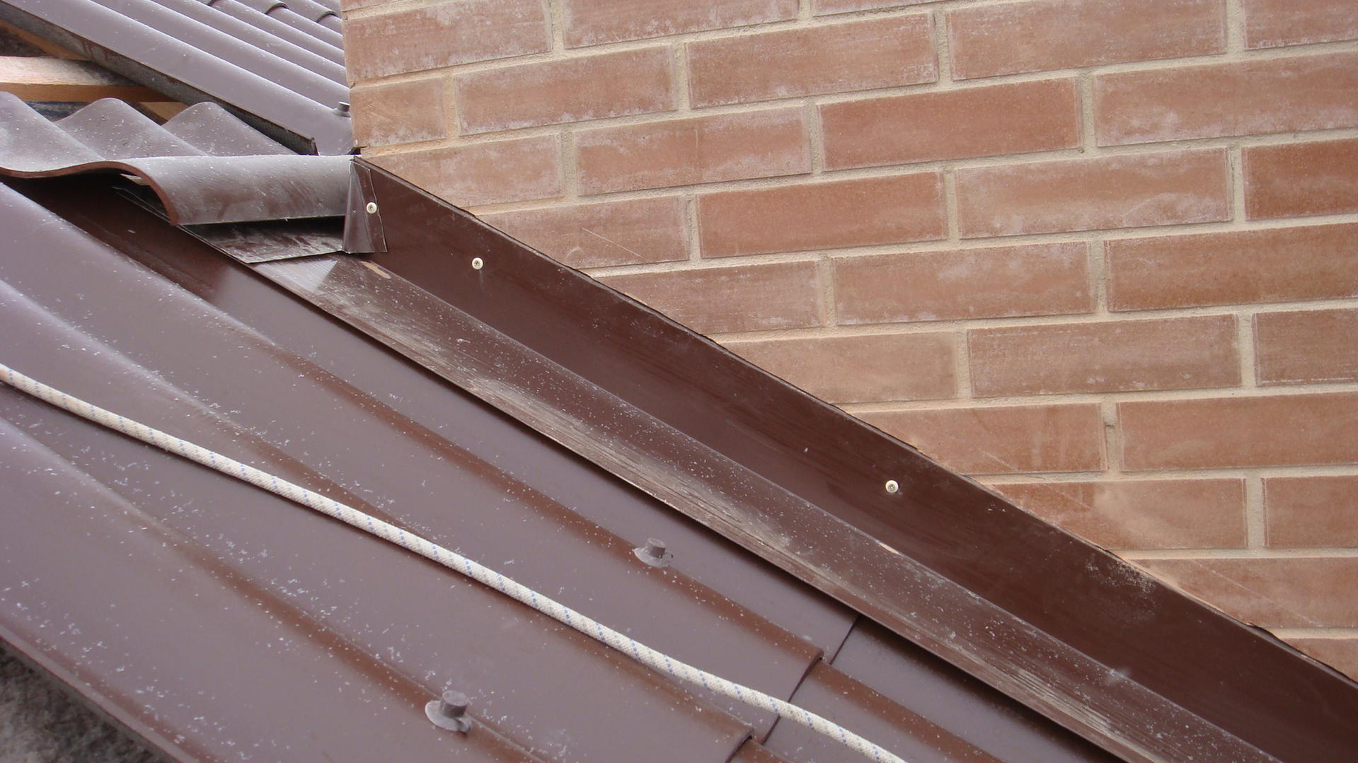

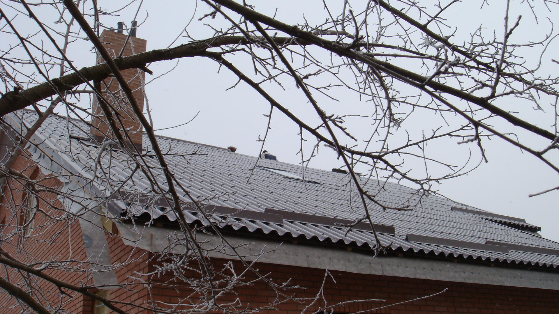

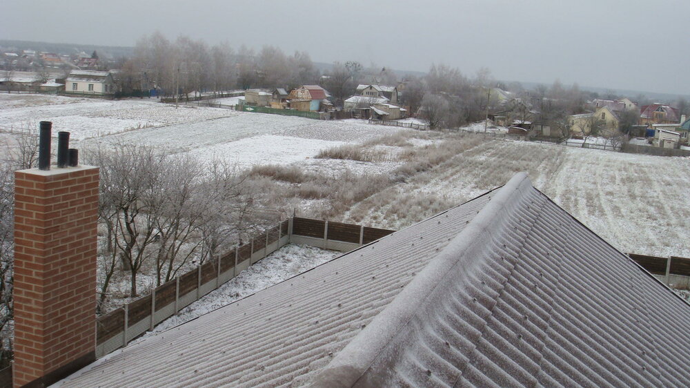

Скажите, пожалуйста, как чувствует себя шифер? Как цвет, сохранился? Напишите немного отзывов о Эко-Дахе.

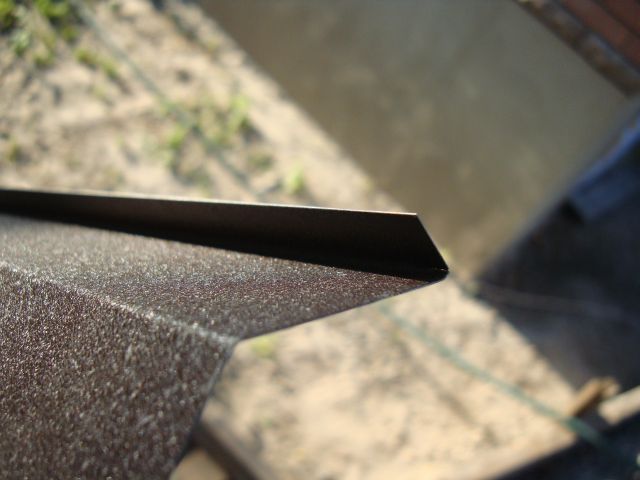

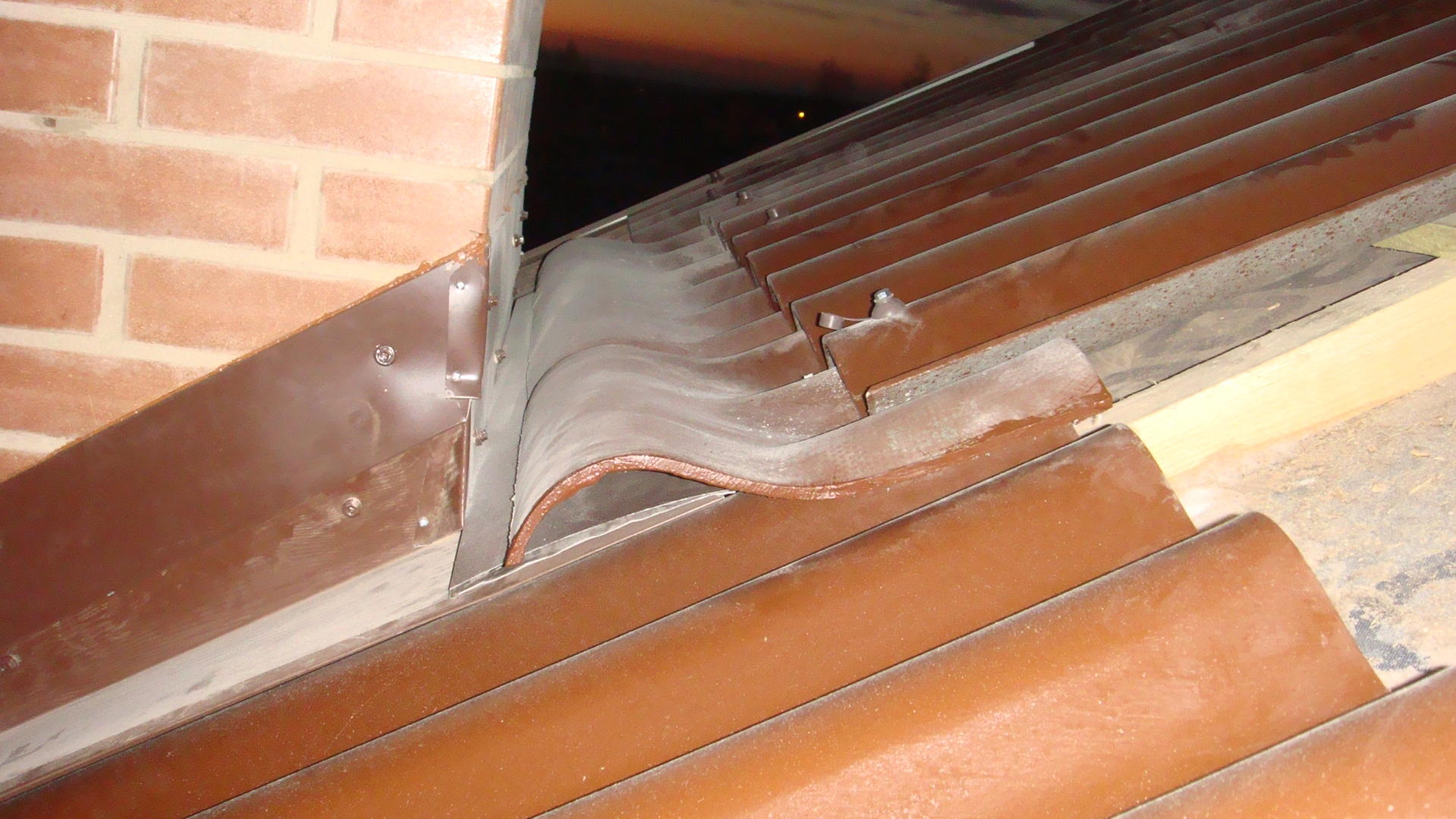

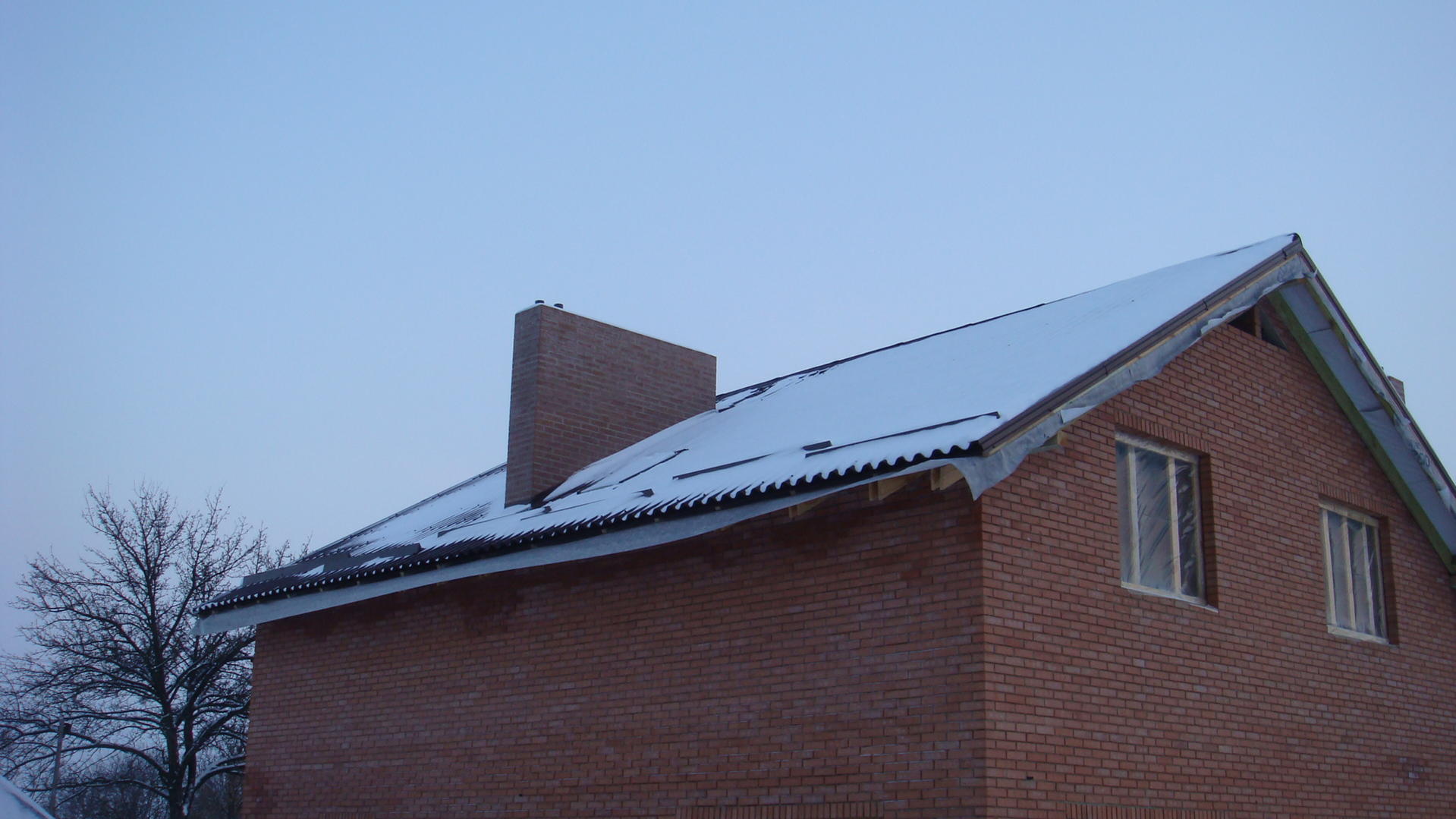

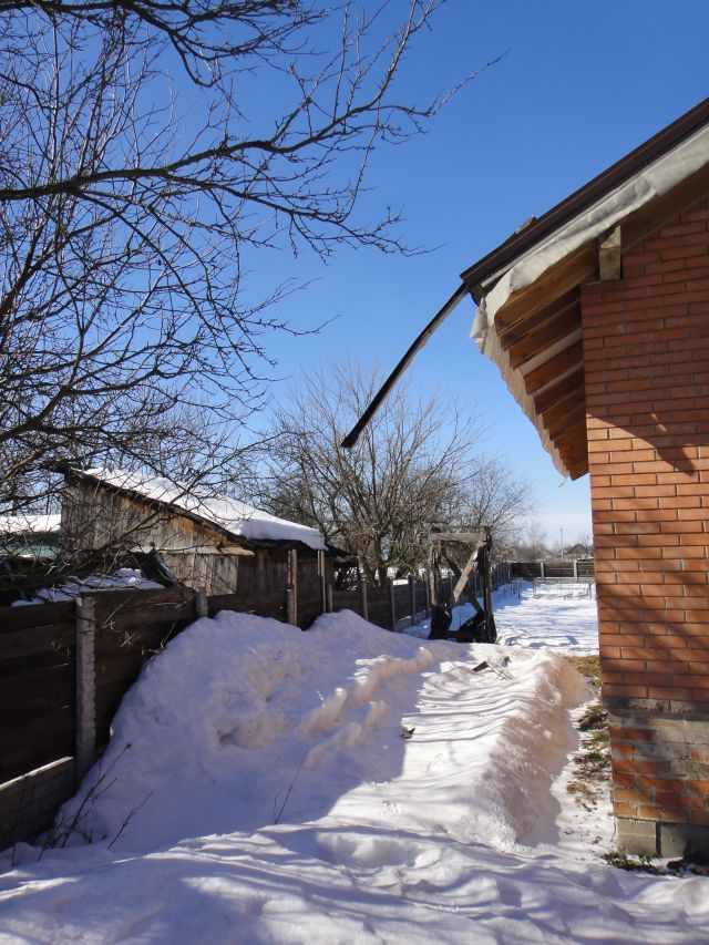

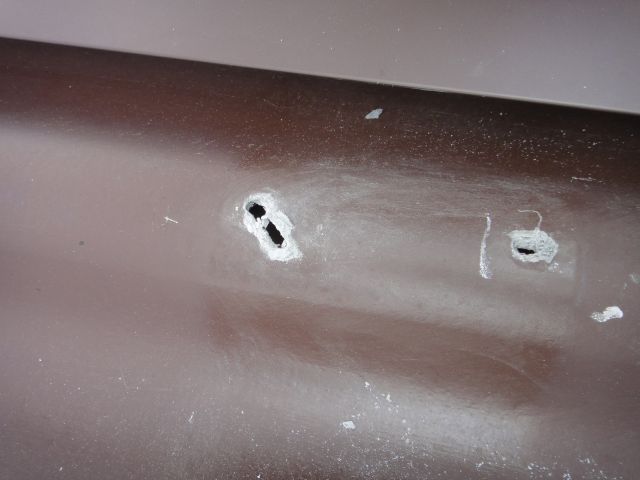

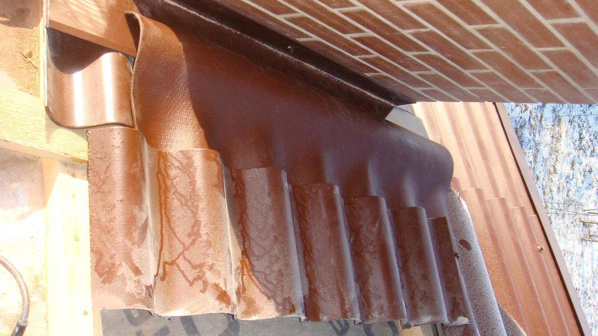

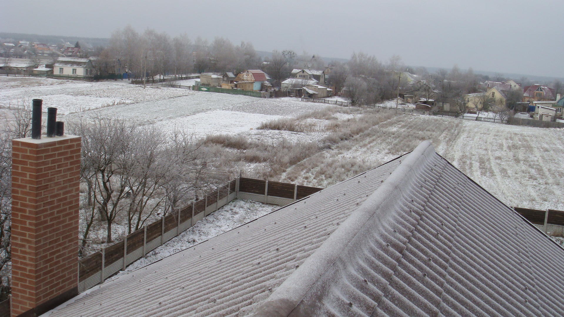

Шифер проявил себя очень достойно, выгоранее есть но заметно только в сравнении с новым куском или как в моем случае на контрасте, там где стояло подобие снегоудержателей, учитывая снегоуровень этой зимы и то как шифер справился с этой напастью и последствия которые остались на шифере,для себя делаю вывод что очень хороший материал, брал с запасом так что поменяю ряд на новые и снегоудержатели на эту сторону не ставлю!!!!
А доведется строить ещё то выберу шифер ЭКО-Дах,надеюсь производителя не свернут покращуватели или попередники или сами по себе не начнут гнать фигню.
Только более требовательно и подкованнее подойду к устройству крыши.
Для наглядности фото:
Что имеете ввиду? Что бы изменили?
Мелочи и не очень!
Начиная с места установки снегоудержателей в первый ряд листов, схемы расположения(чтоб визуально также не брасался один отрезок 2.5метра на фоне остальных по 2м:( дал бы интервал и добился бы симетрии и консенсуса эстетично и практично.
Также под крепление полагаю не все отверстия сверлились, пробивались только так(хоть и сверл накупил), подрезание углов на уже уложенных листах с повреждением того что множно было и оставить целым(правда то что это шифер позволяет и закрыть на это глаза, но как говорится я бы делал как для себя тоесть лучше!)
В основном массу мелких косяков и "вот блин"-разочарований можно избежать если нанять действительно хорошего мастера такой подход дасть 95% гарантию.
Но на все и сразу и с учетом коэфициента за професиональность у меня денег есть не всегда.

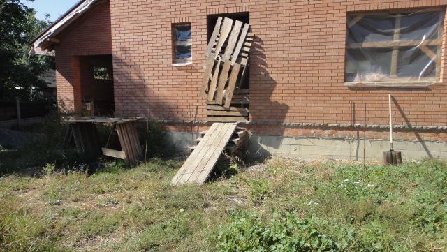

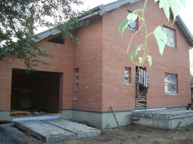

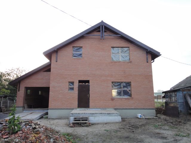

Очередная часть работ сделана.

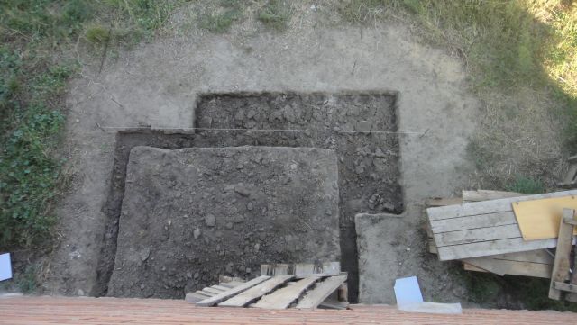

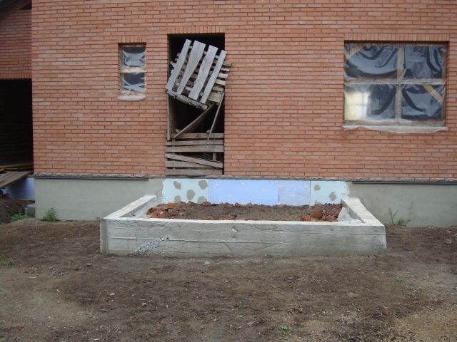

Года 1.5 если не 2 простояла размеченая и вырытая яма под фундамент крыльца, и вот результат.
Использовав плиты, запасом, лежащие на участке, и советую такие габаритные вещи с запасом не брать - потом надо ПРИДУМЫВАТЬ куда их деть, а в моем случае ещё и поломанных было 2 шт, хорошо стеченее обстоятельств(высота пандуса гаража и места достаточно и плиты всего две) позволило их перед вьездом в гараж уложить - как бы там им и место.
В правый ближний угол крыльца прокинул трубу для кабеля, под входной дверью отверстие сделал, будет розетка.

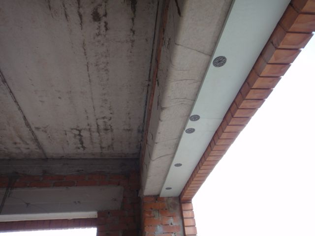

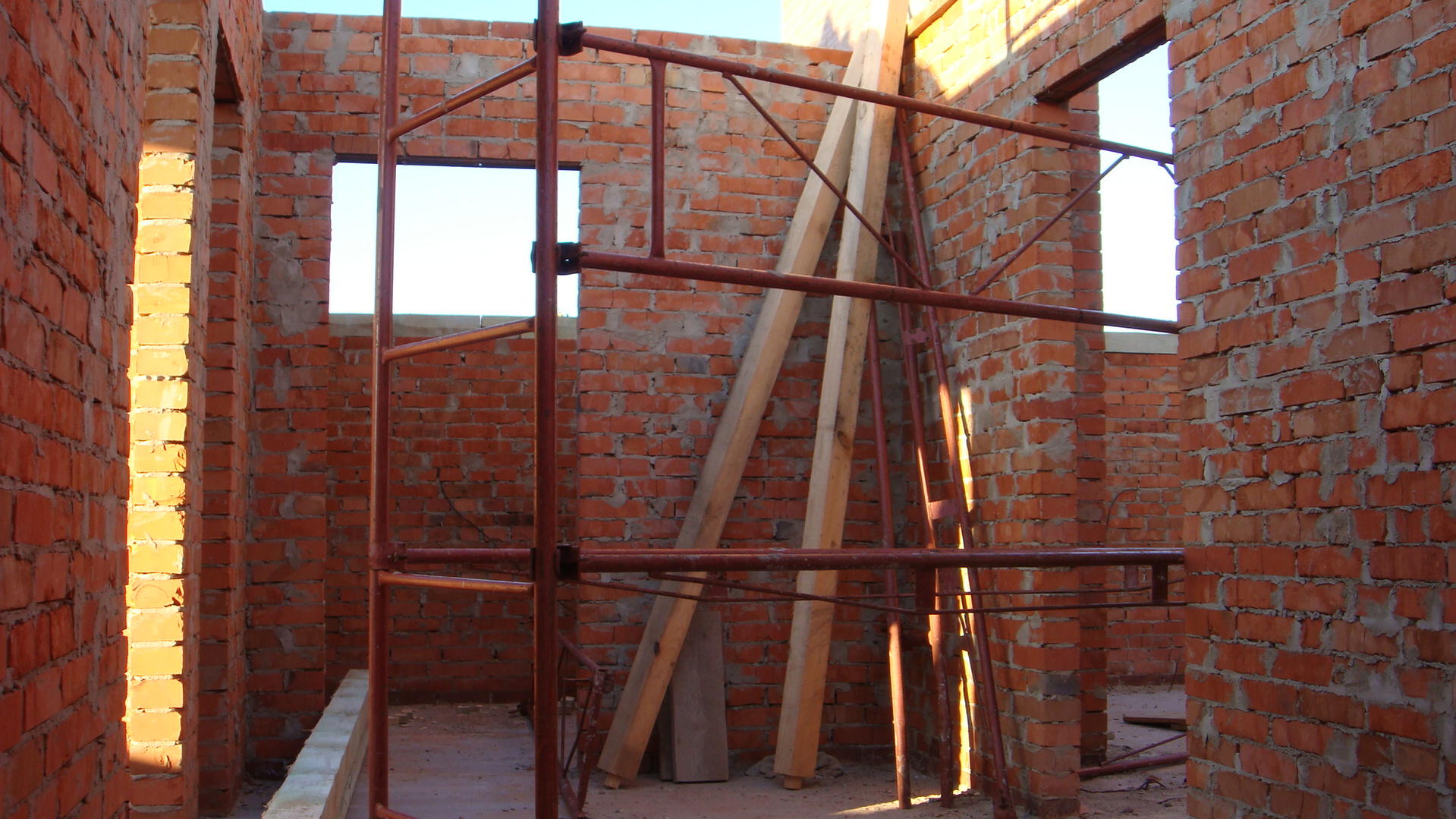

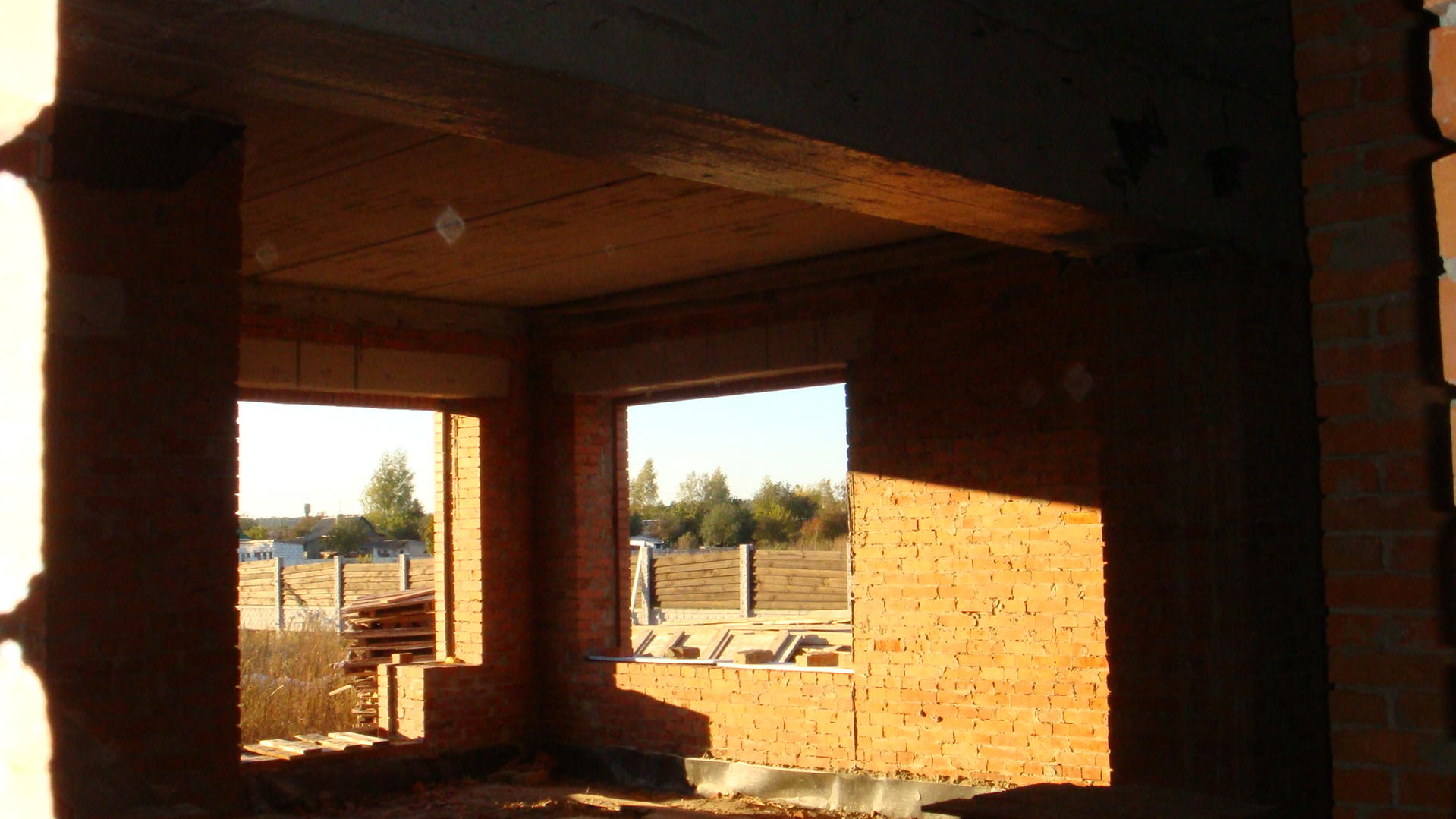

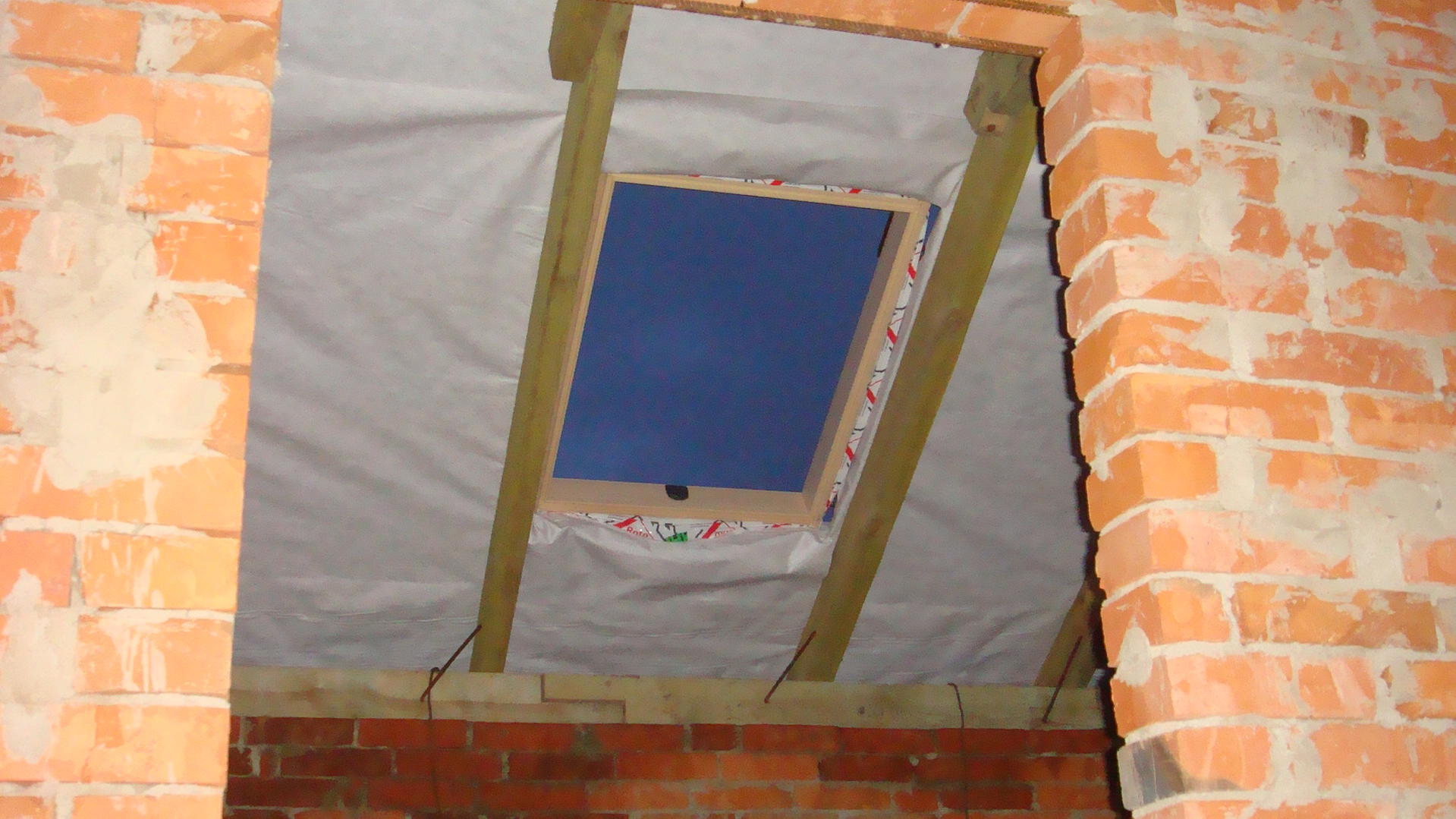

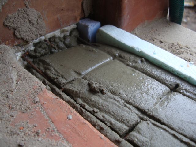

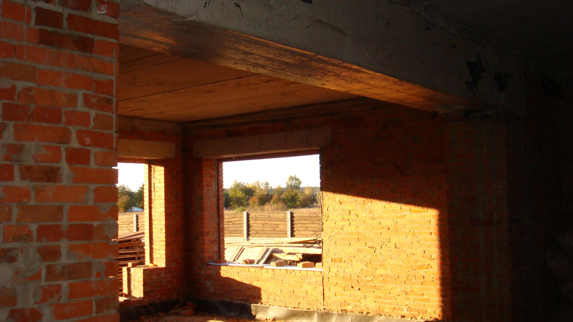

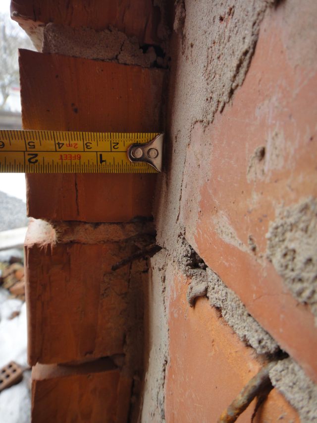

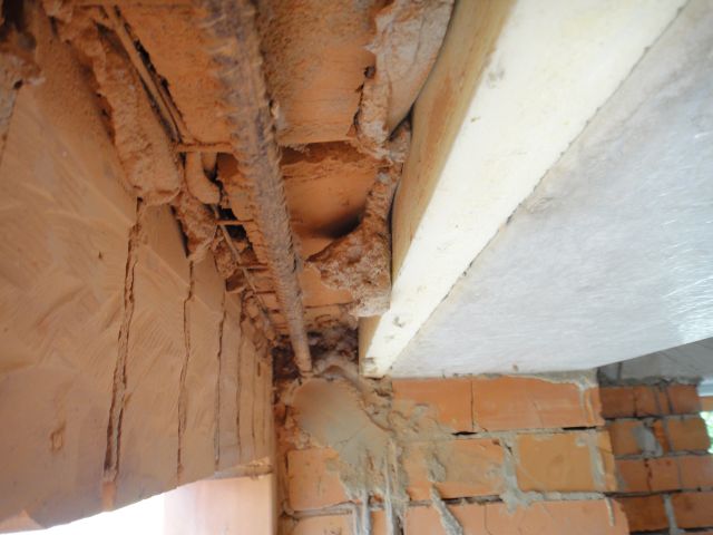

Подойдя к установке окон, пришлось плотно занятся подготовкой проемов.
Несколько граблей на которые Мы наступили.

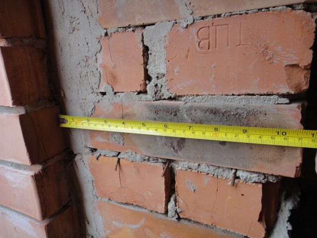

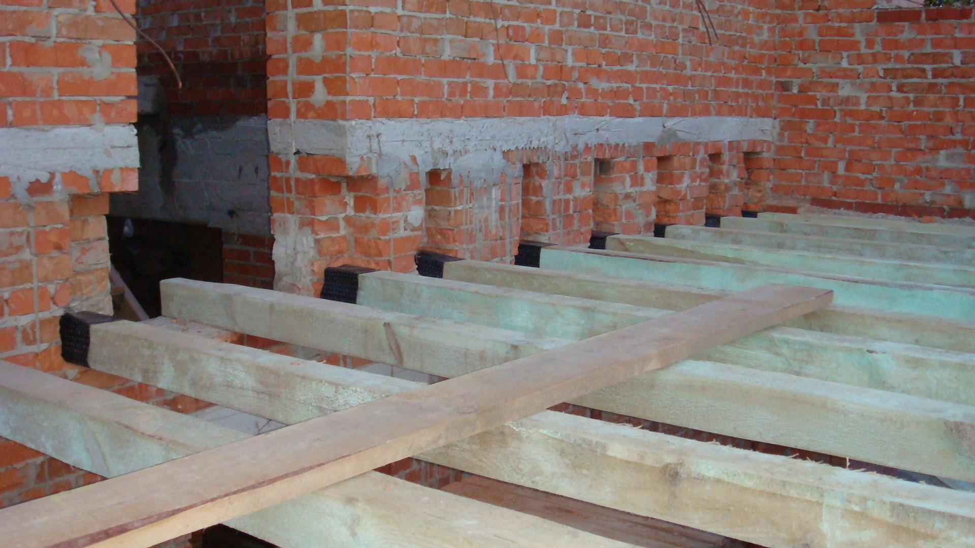

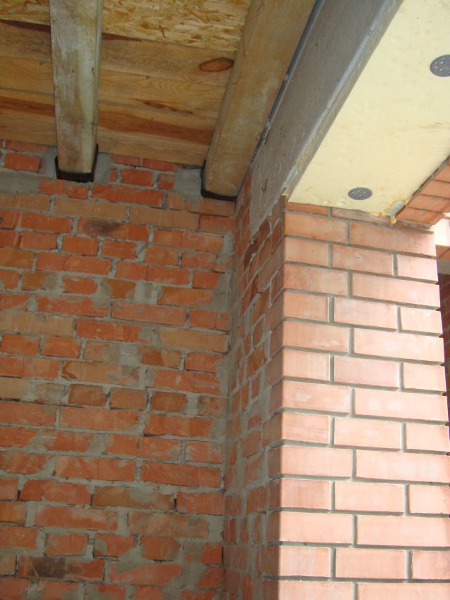

Если вам делают проемы с четвертями, сделайте им шаблон из доски, бруска, профиля главное что бы делали четвертя с одинаковой четвертью везде по всему проему и по всем окнам.... как это упрощает жизнь и экономит выходные - теперь мы это себе представляем!!
Ну и заодно при колодцевой кладке стены(пол облицовки\ пустота на утеплитель\кирпич несущий) возле проемов пусть закрывают полость под утепление в целый кирпич а не в половину, нужно будет что закрепить в проеме очень начнете понимать как надо было сделать.
Также раскрыта тема как заделать полость под утеплитель в подоконной части если засыпка была перлитом да и при любом утеплителе.

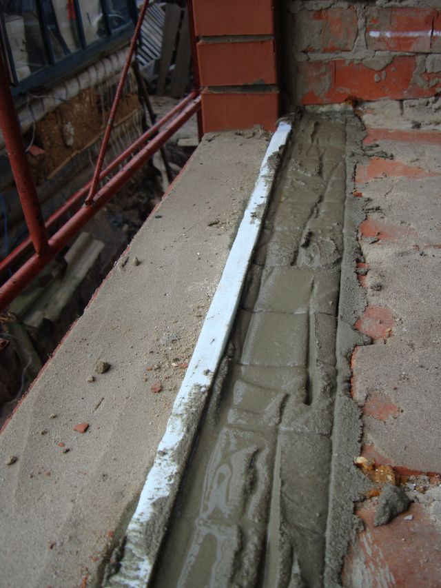

Установщикам окон требуется достаточно твердое-надежное основание для оконного профиля, а с нашим желанием чтоб не промерзало,спасибо за помощь Марии "Доброе Утро" был найден и удачно осуществлен вариант устройства основания как на фото показано- не сильно сложно и очень практично, там все гладенько под уровень эППС выводится таким себе бруском бетонным см 3-5 с армировкой кладочной сеткой.

Установка ворот не за горами, а так как пол в гараже ещё не залит бетоном и не в этом сезоне точно, то придумал выкрутится, заодно и разорвать бетонный пол гаража с бетонным заездом проложив 5 см слой эппс.
Также поштукатурил проем под установку ворот и зашили с женой потолок ОСБ плитой...(Фото попозже) гараж всегда был моей вотчиной и готовил я его под мастерскую себе тма и подвальчик с огурчиками и припасами рядом.

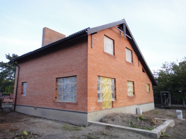

Установка окон близка, в таком виде дом после подшивки и установки водостоков.
Не верится, что скоро не будет нужды снимать и ставить назад "целофановодеревянные" окна для работы с проемами ..
