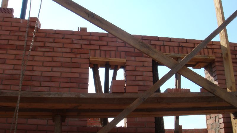

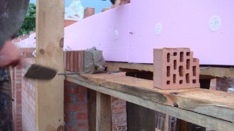

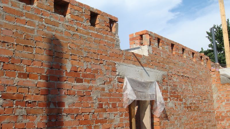

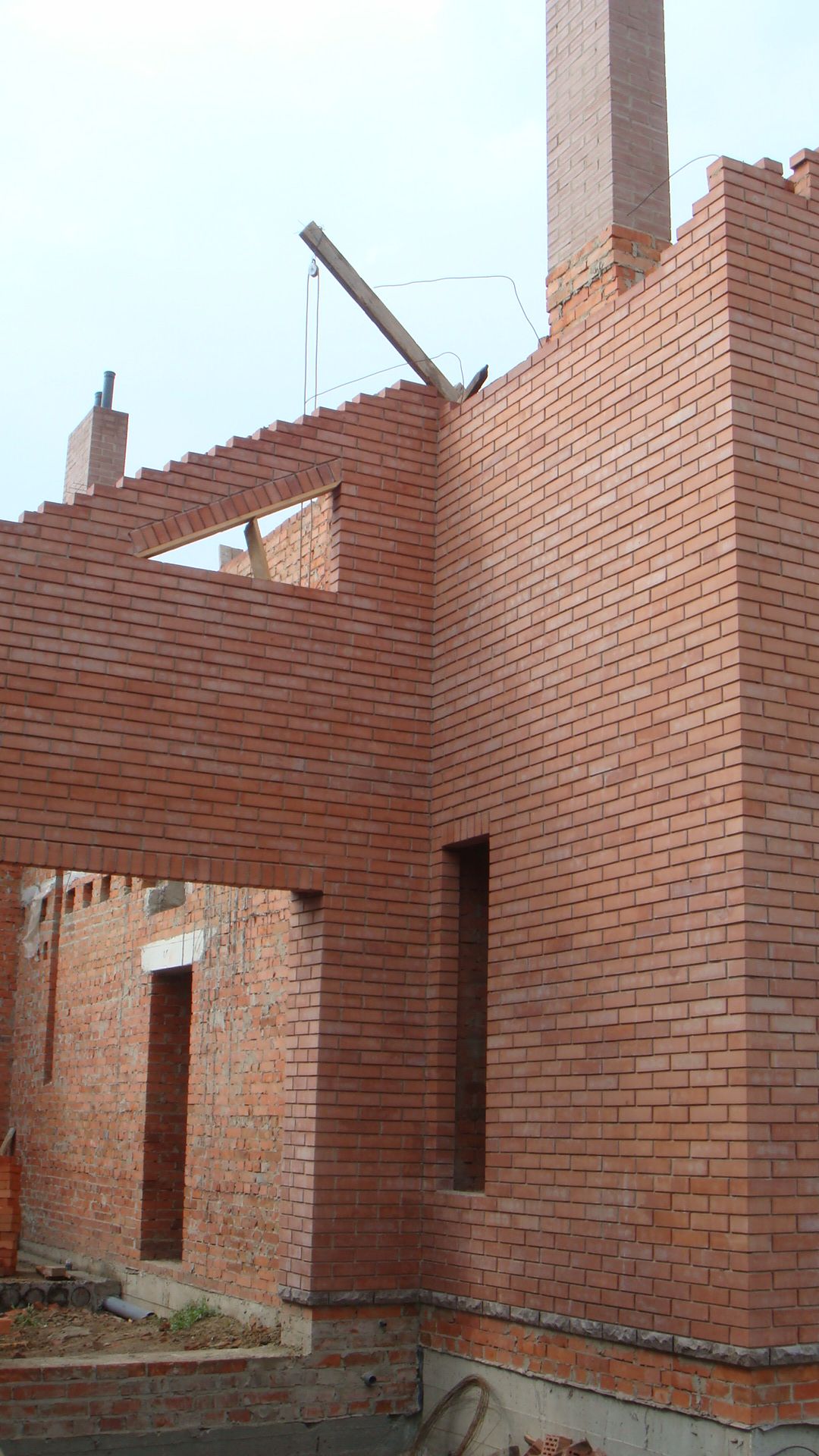

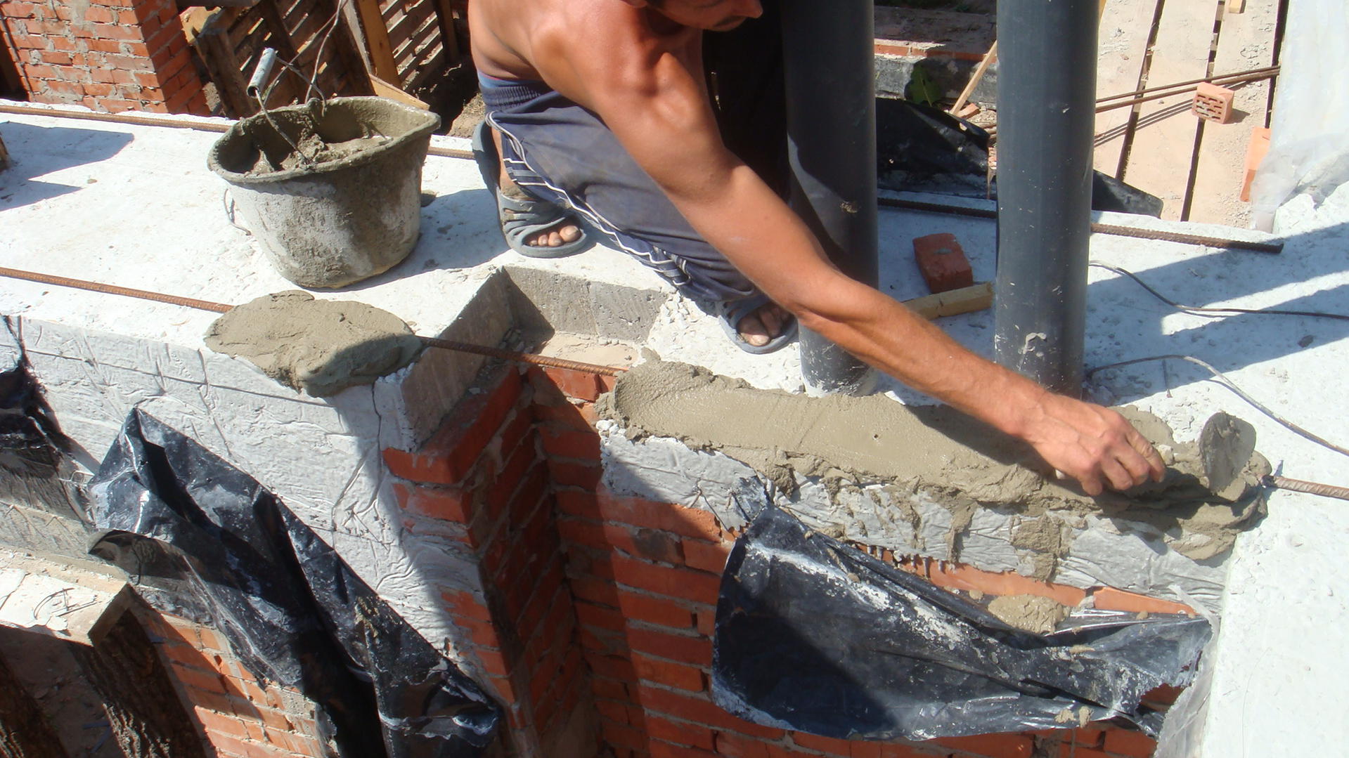

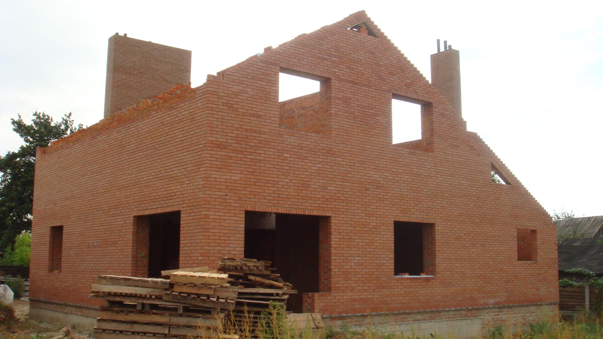

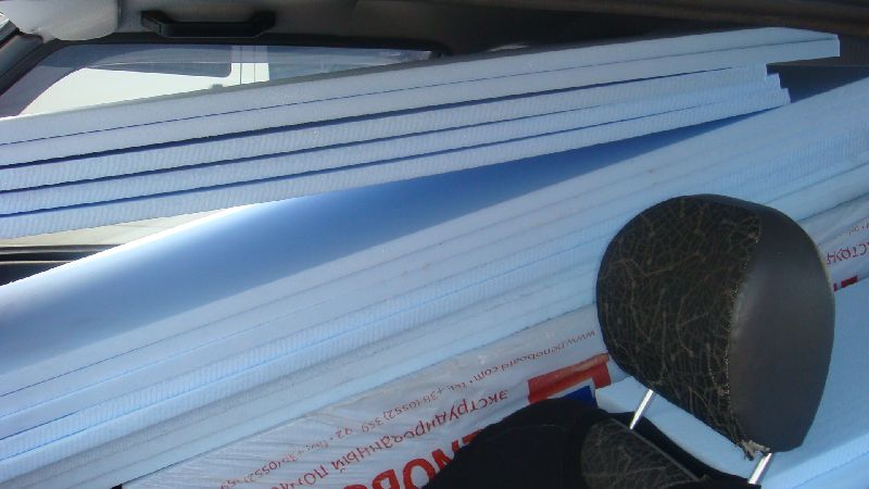

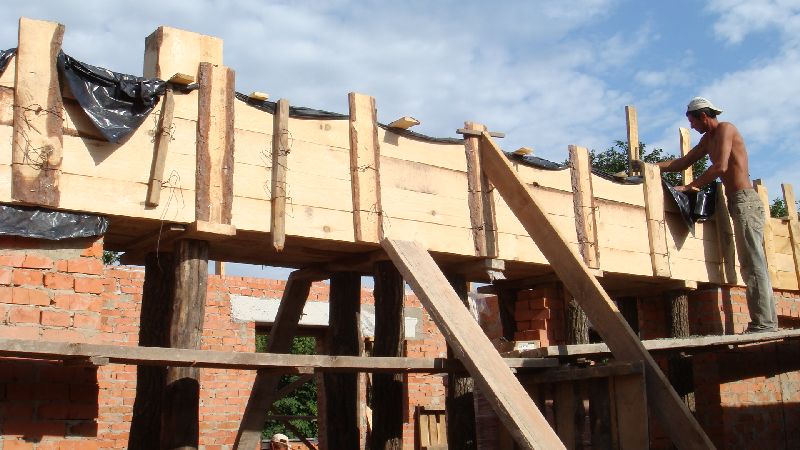

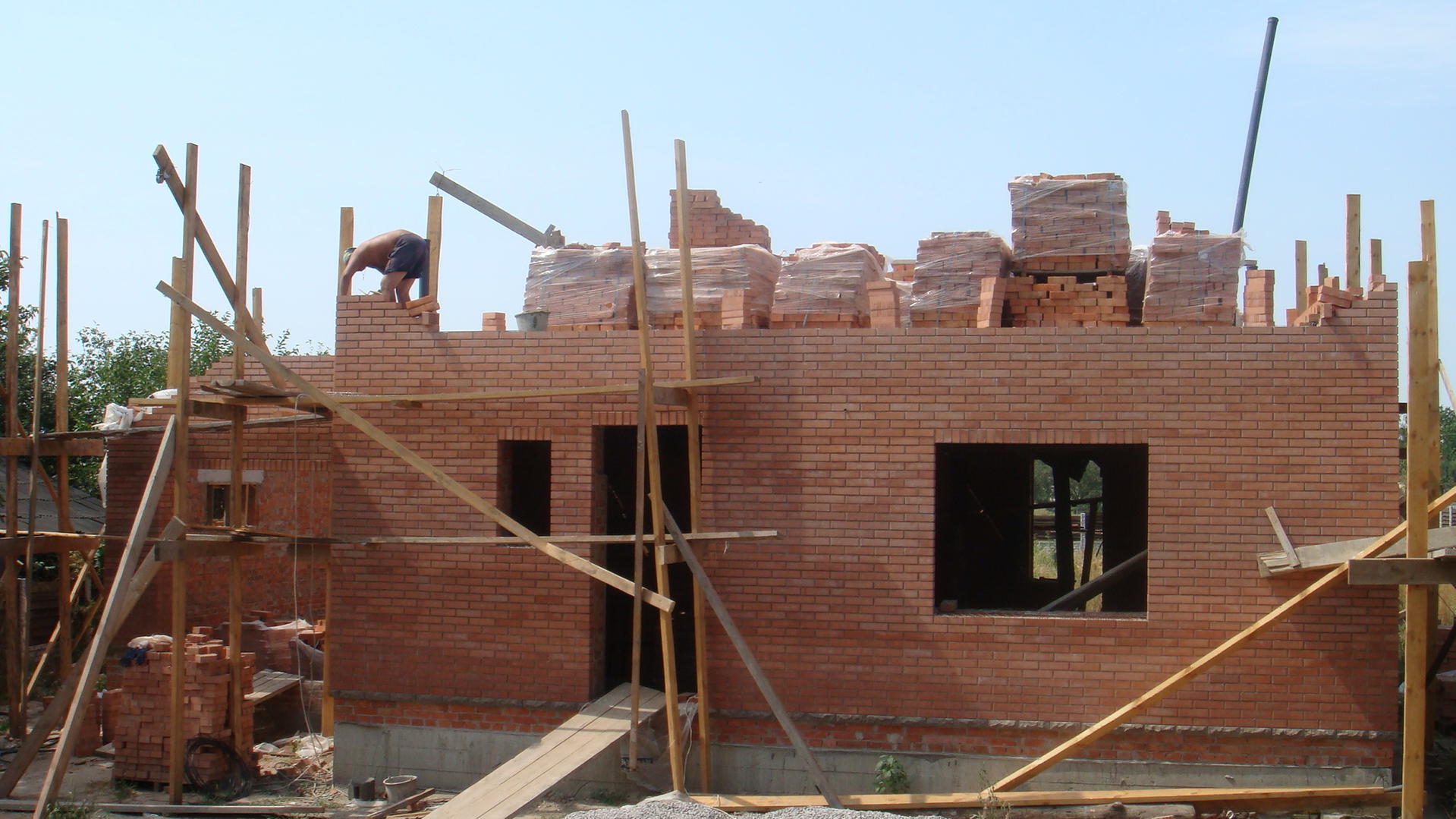

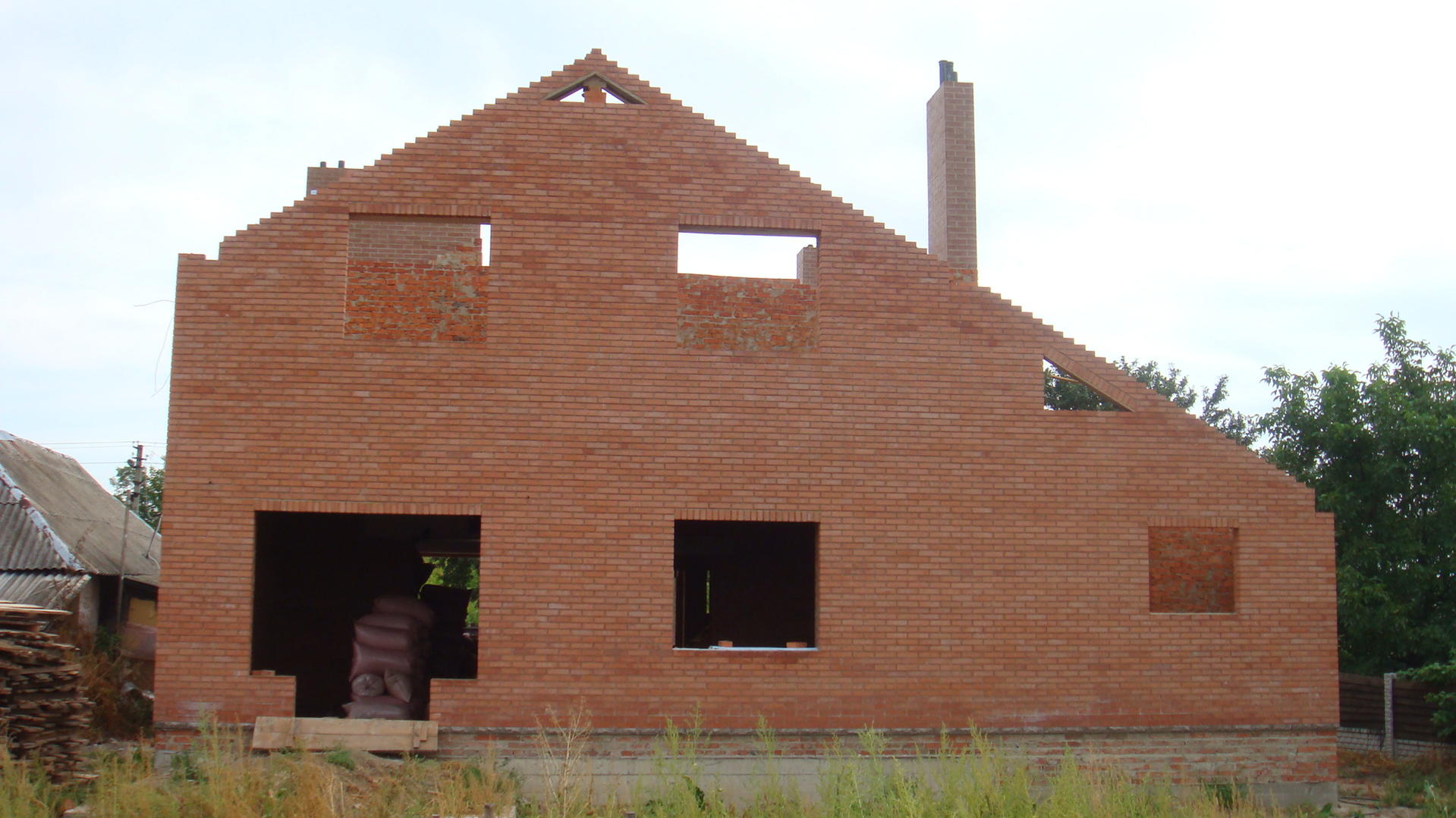

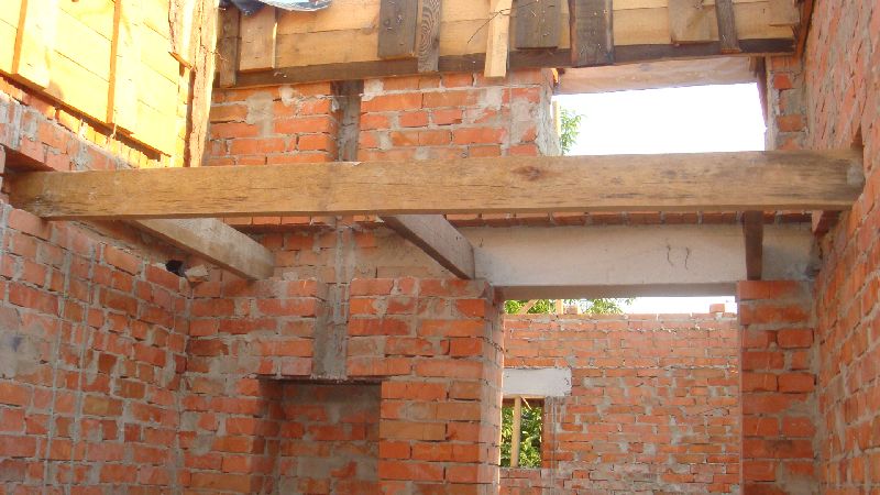

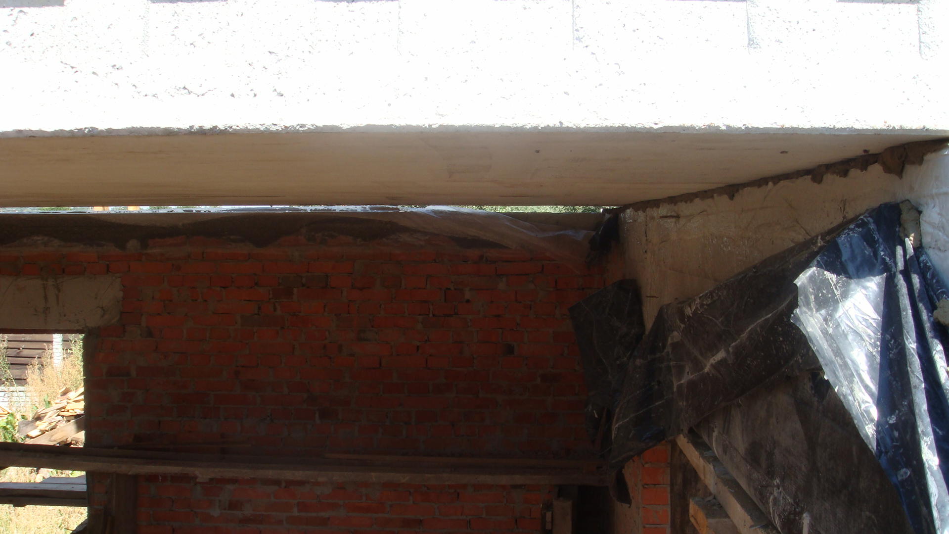

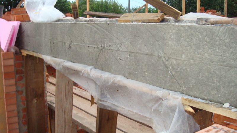

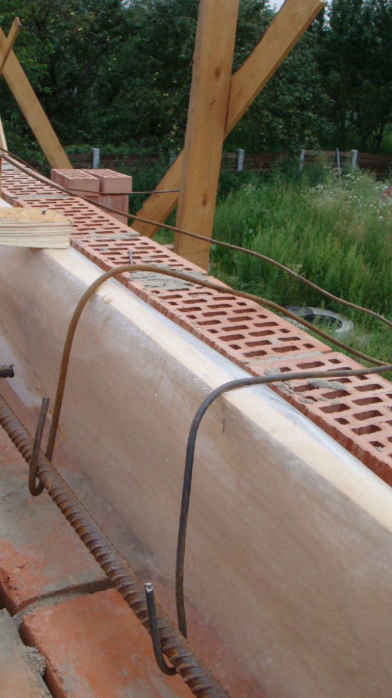

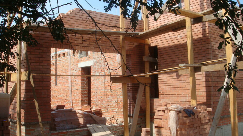

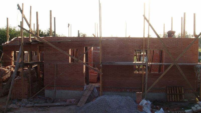

Вышли такие перемычки, утеплил их стиродуром с внешней стороны, видно как делали "надоконные проемы" из "лицевого" кирпича

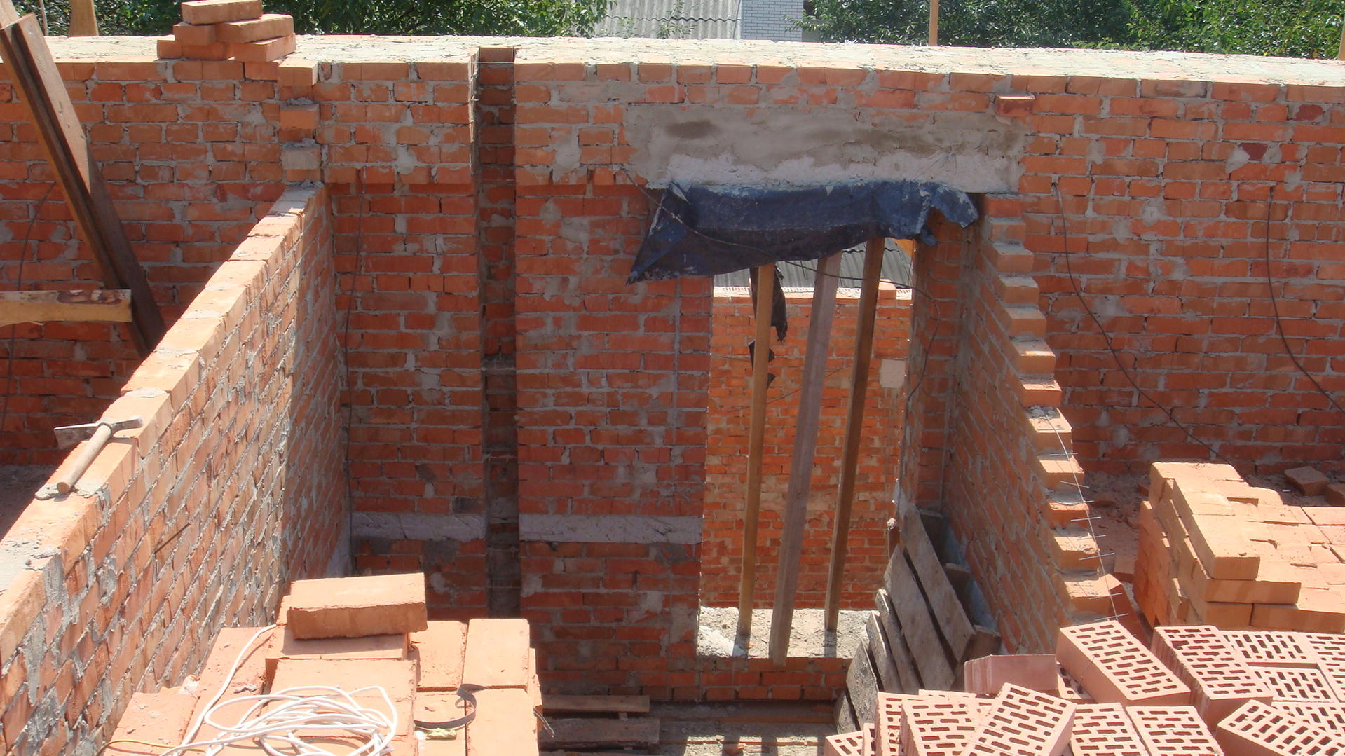

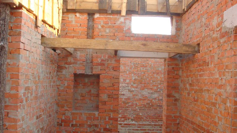

Внутренняя несущая стена под перемычку с 4.5 метровым пролетом.

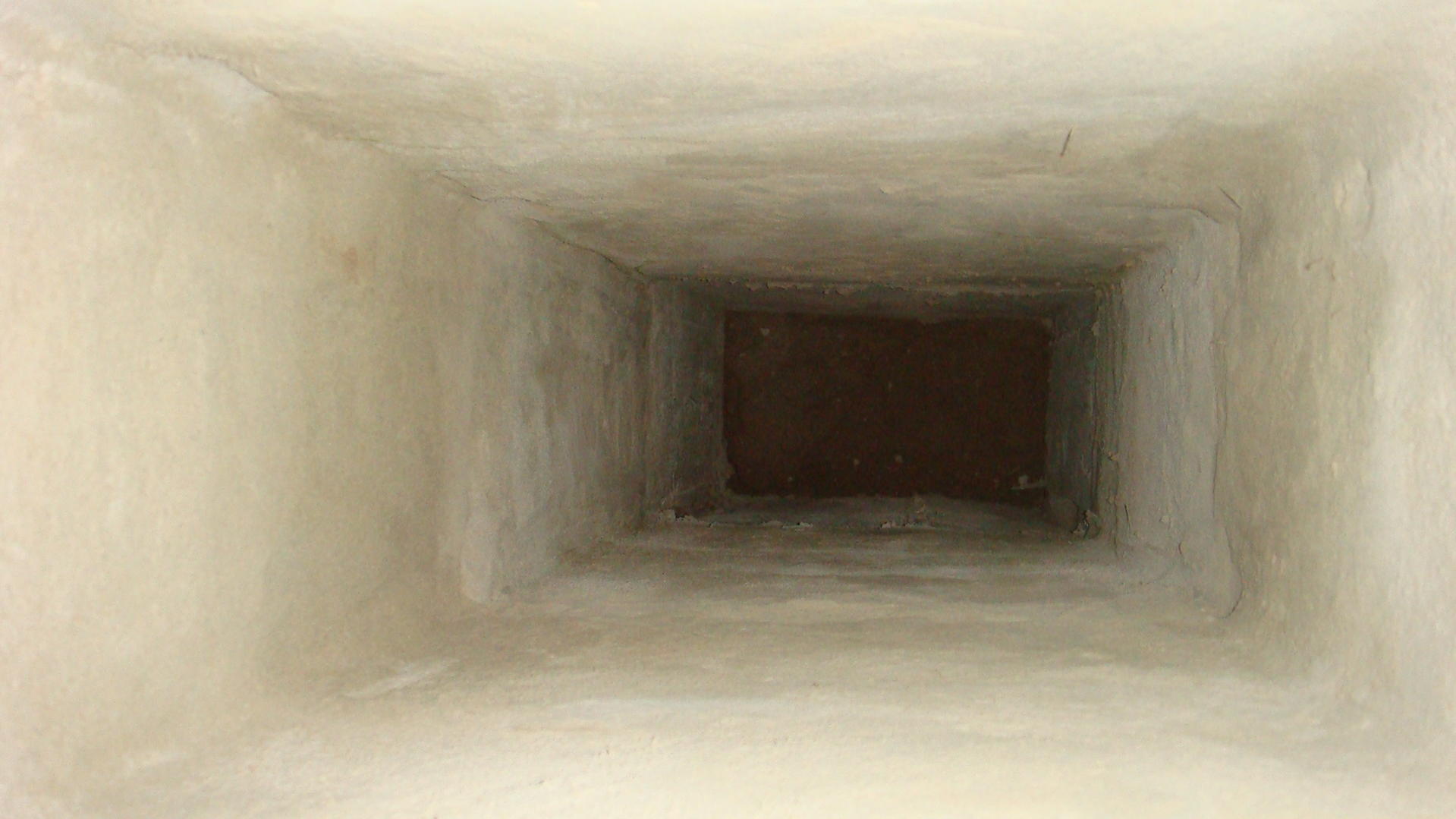

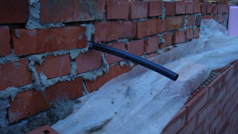

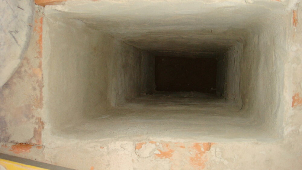

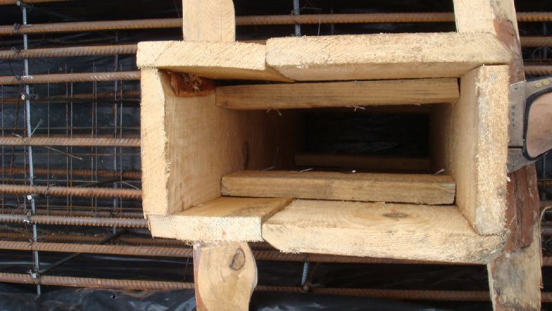

Свисток под вывод электричества через супер сыпучий перлит.

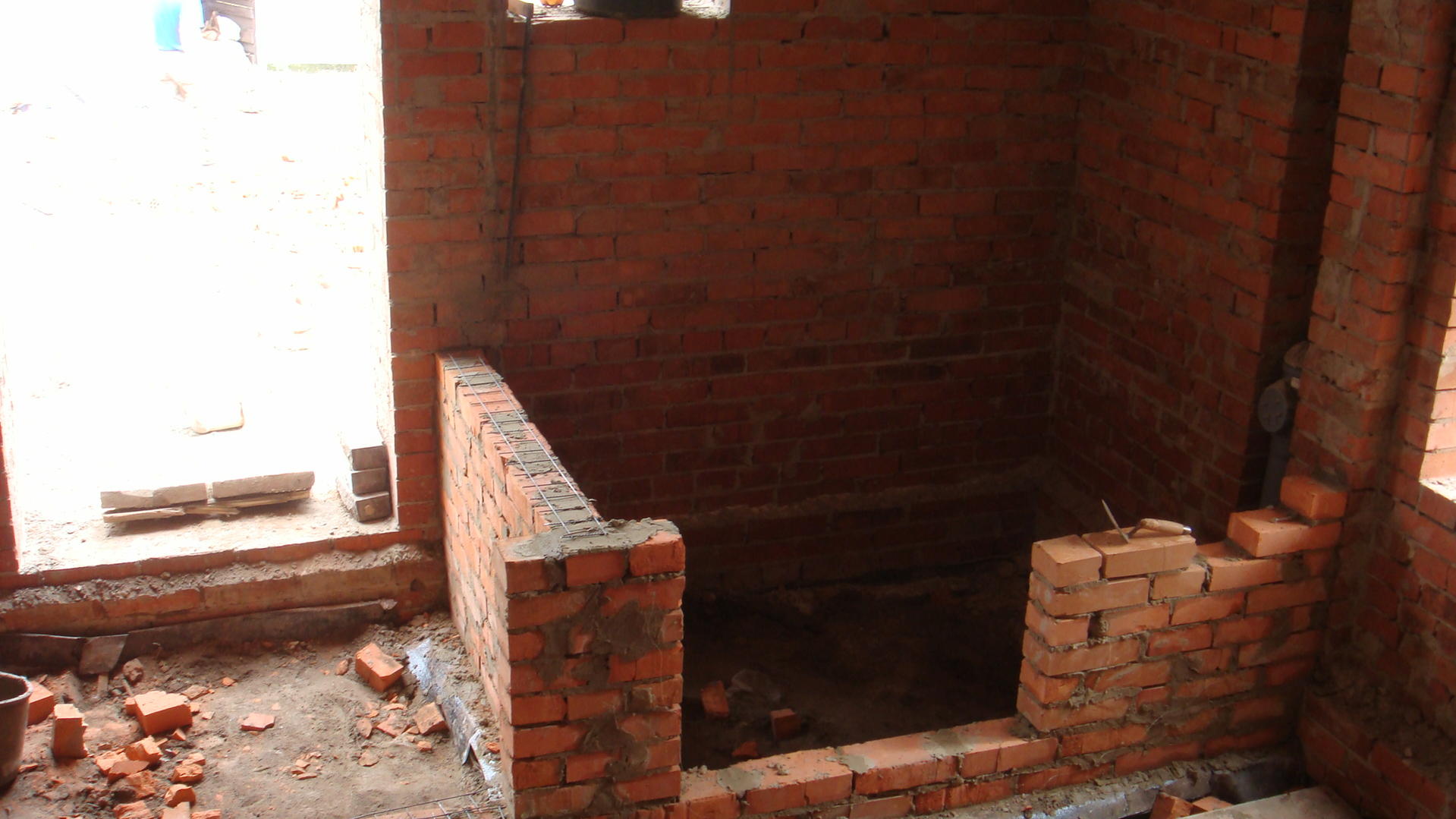

Такой вид имеют проемы.

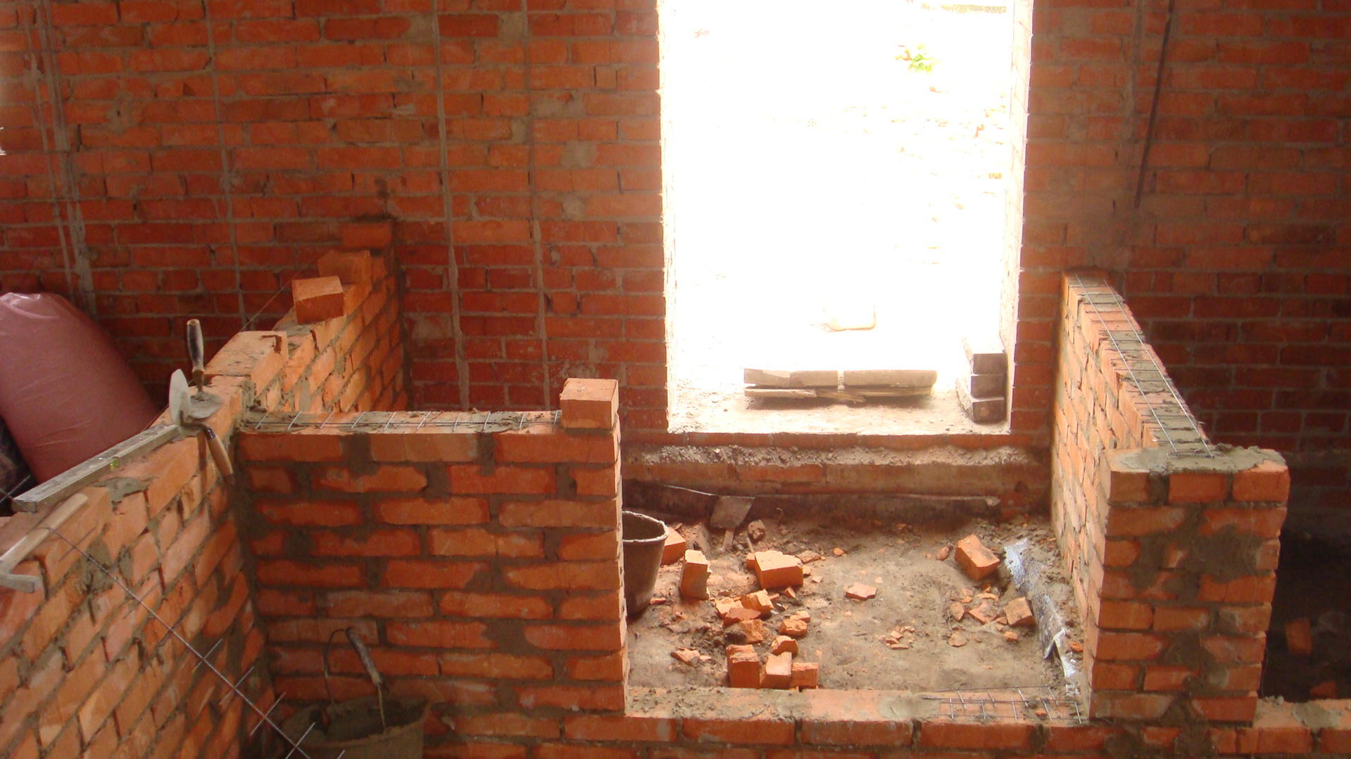

И проем под дверь в помещение над гаражом с лестничной площадки.

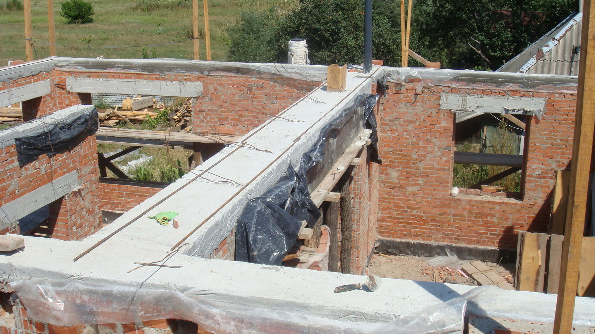

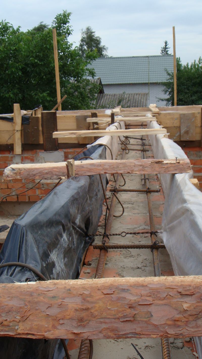

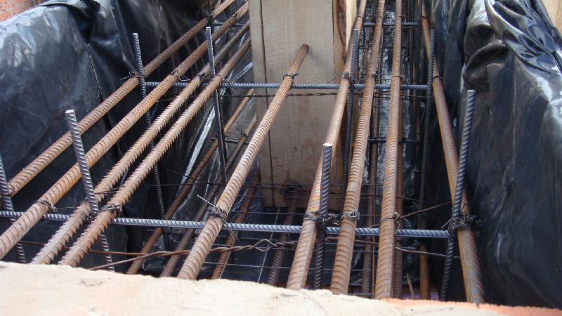

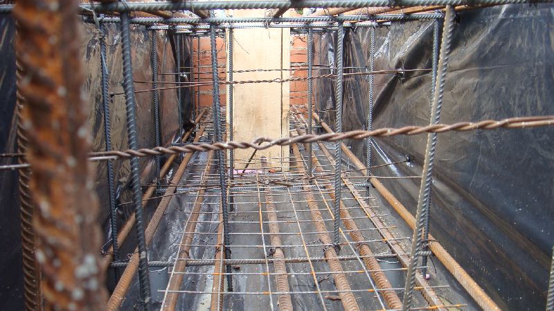

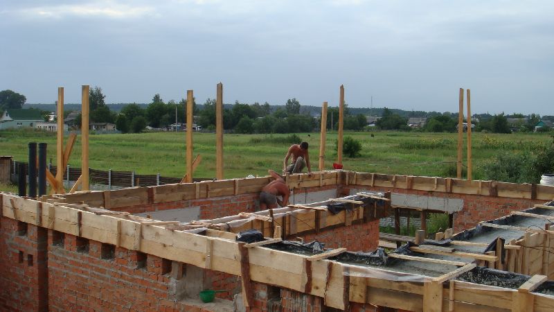

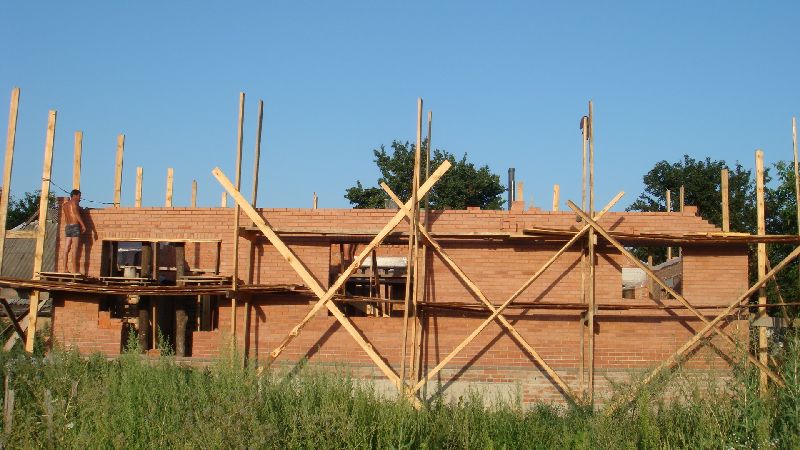

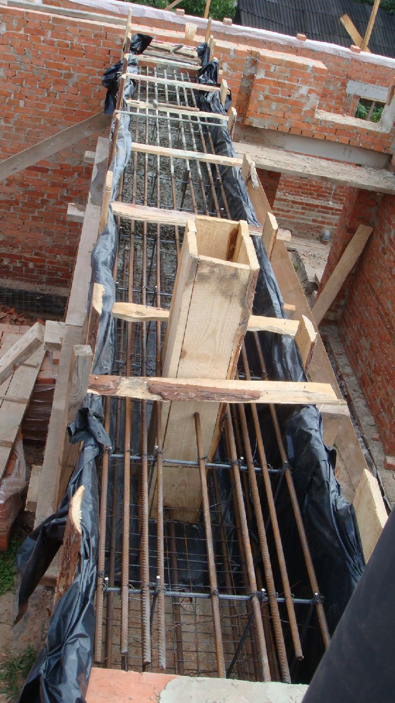

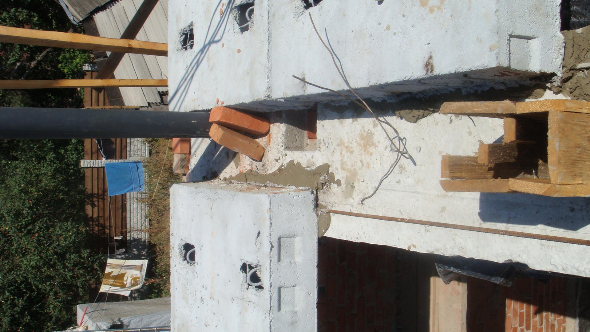

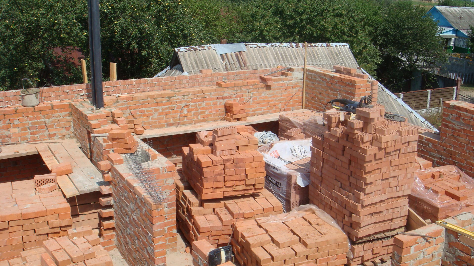

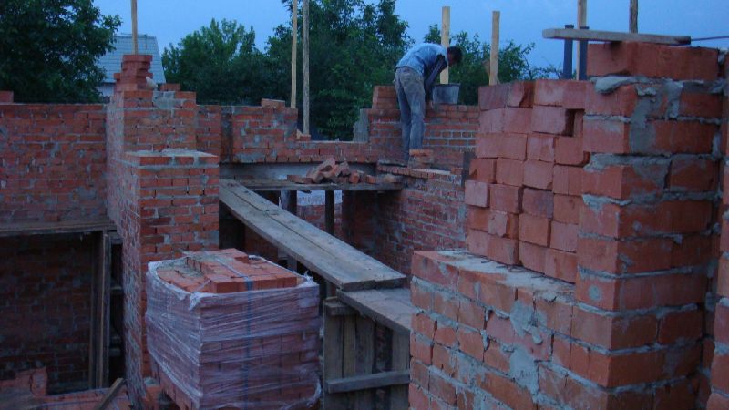

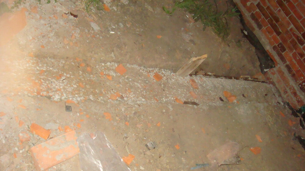

Опалубку соорудили и армокаркас связали и все залили,

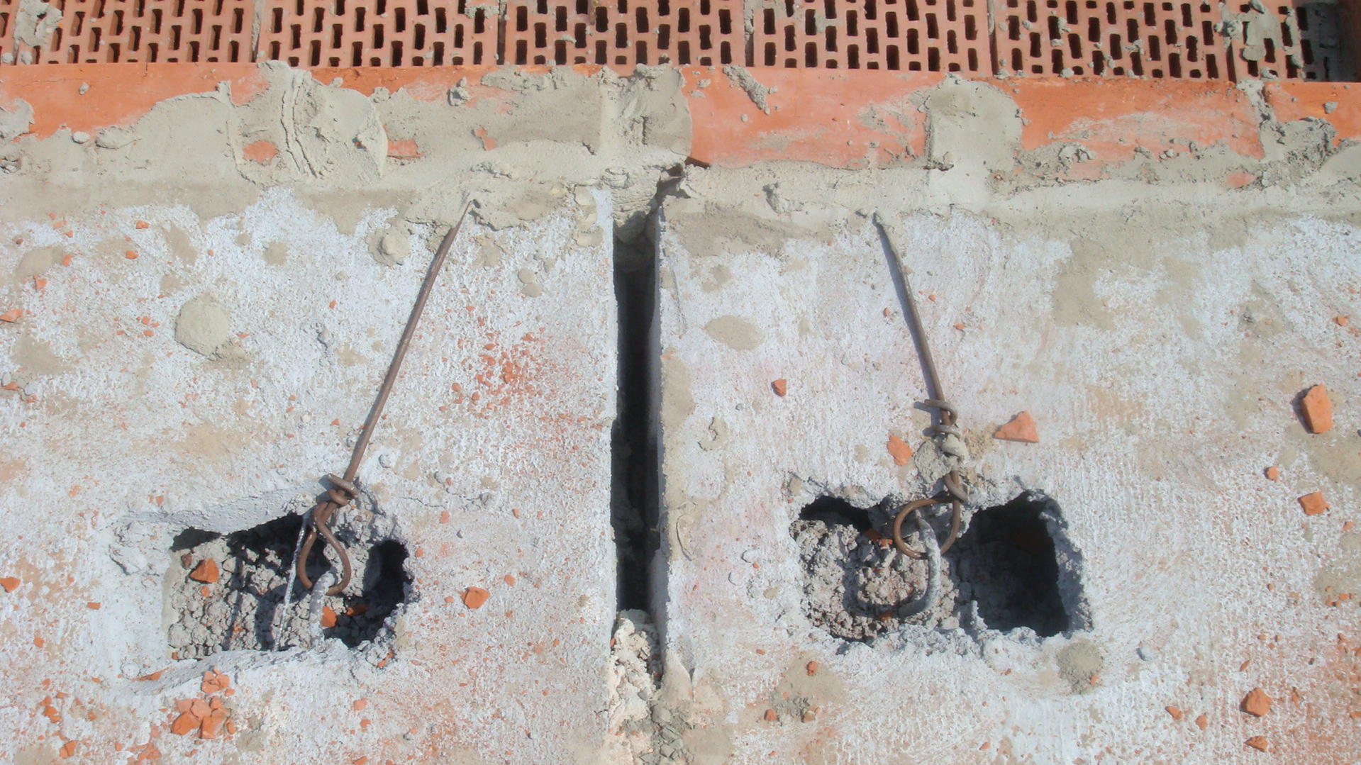

а на второй день армопояс под плиты ...

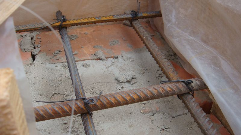

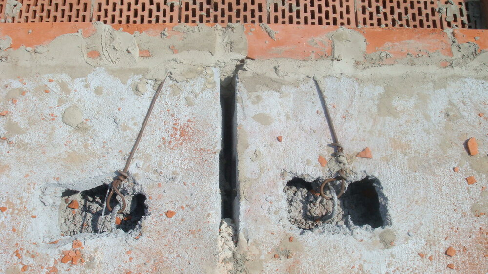

К арматуре армопояса закрепили и выпустили Д6 проволку под привязать плиты

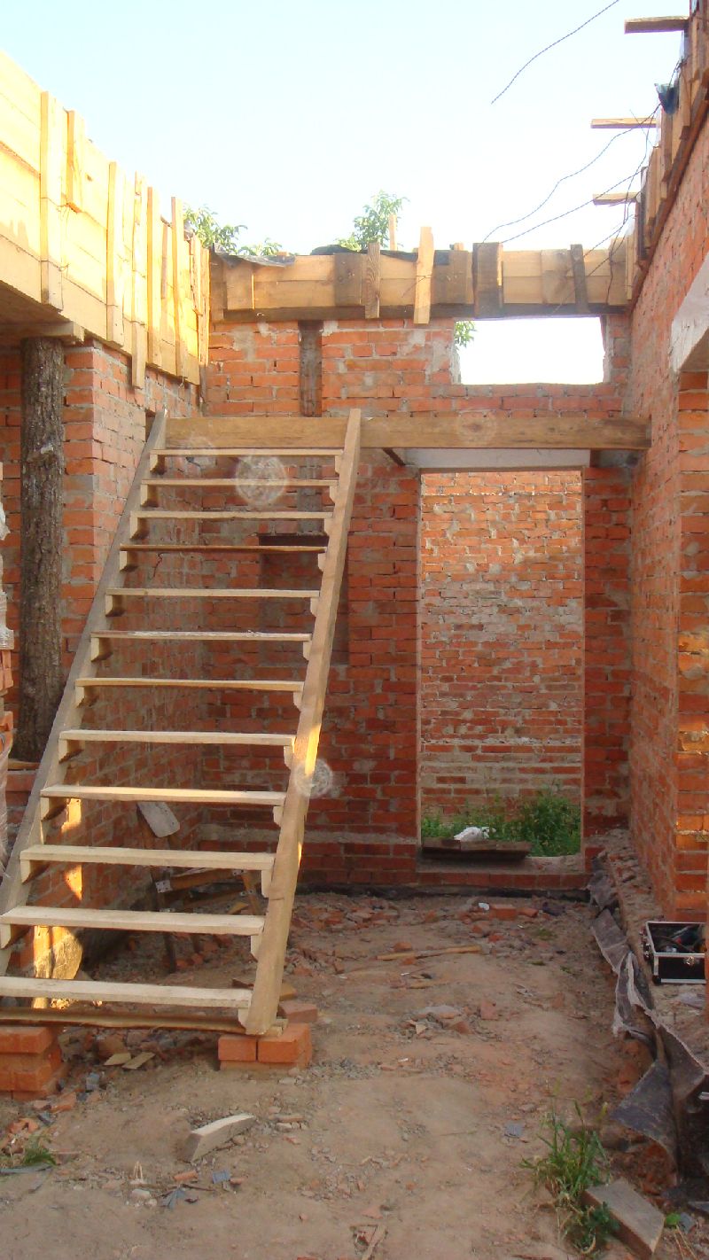

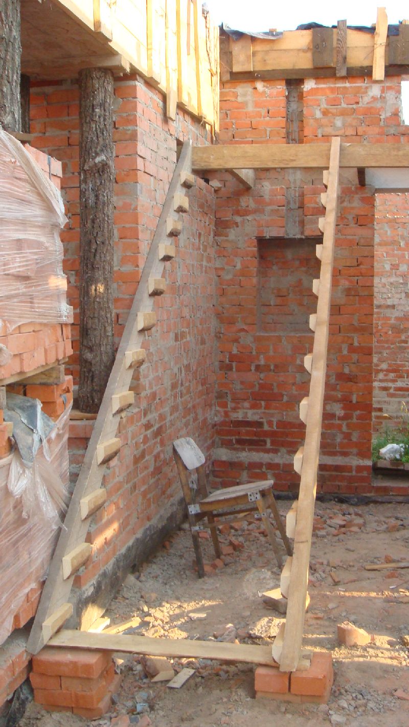

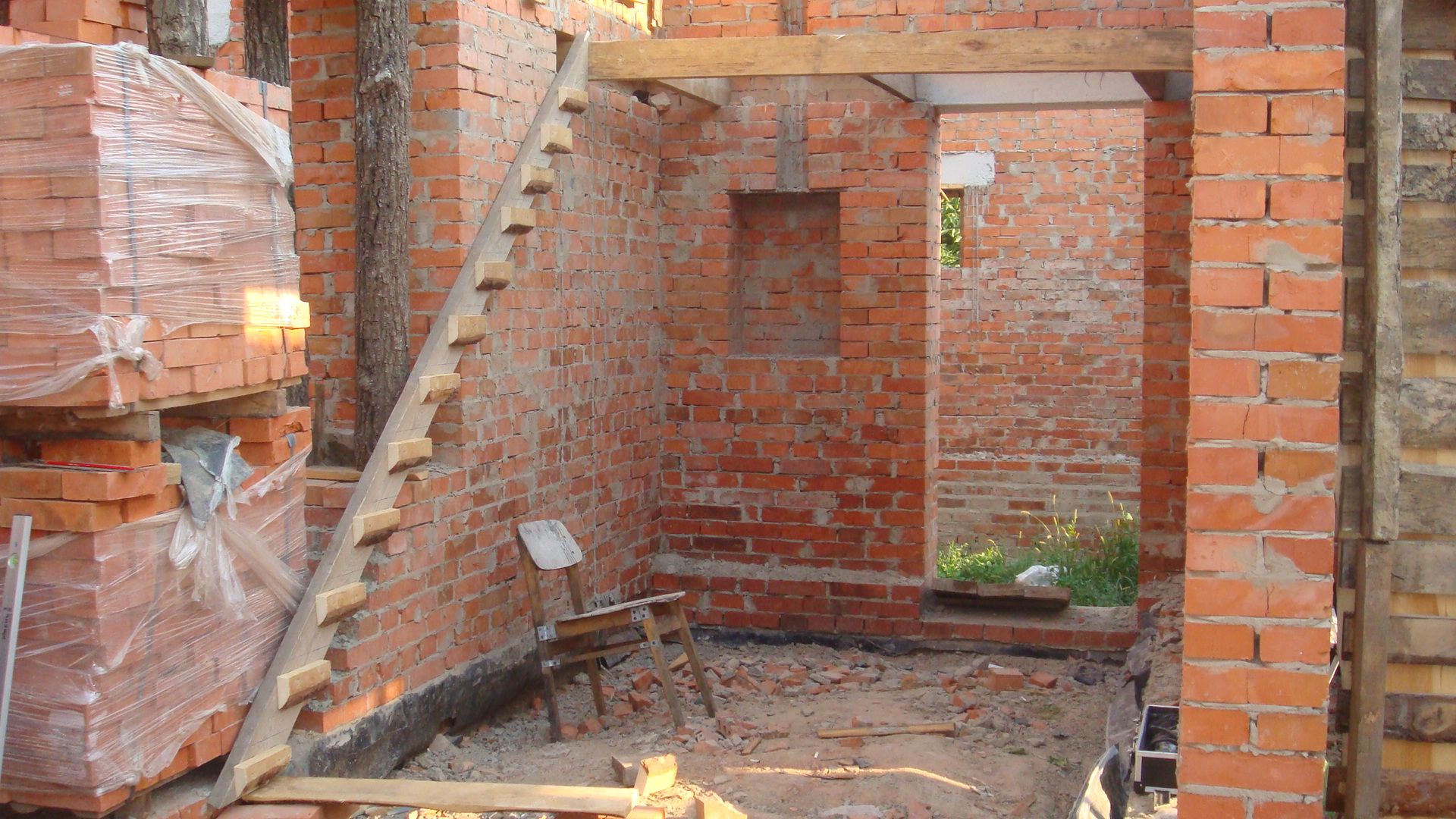

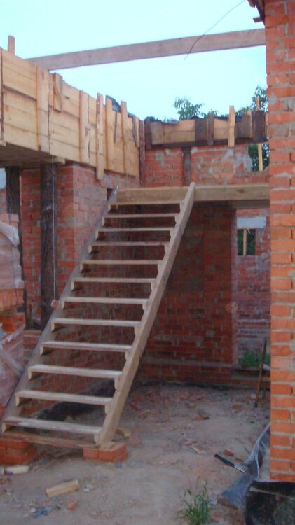

Вот соорудил лестницу, дало возможность прикинуть шаг и все детали, проверить не уклепается ли кто головой о перекрытие, дозаказал еще плиту чтоб не заливать на втором этаже площадку 2.4х1.2.
В четверг кинут плиты, доделаю лестницу и на второй этаж со свистом можно бегать.

Вот соорудил лестницу, дало возможность прикинуть шаг и все детали...
Надеюсь, не шурупами скручивали? Т.к. печальный опыт имеется - шурупы на срез "отлично" ломаются.

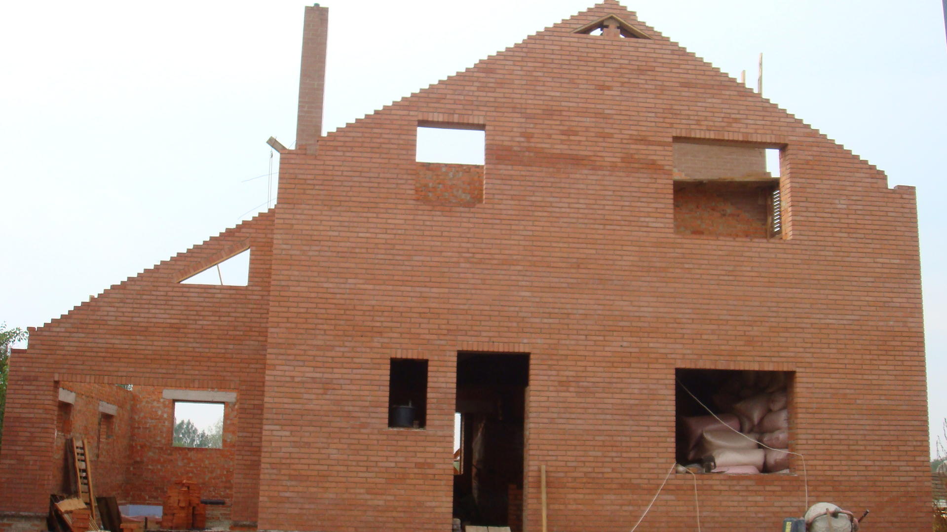

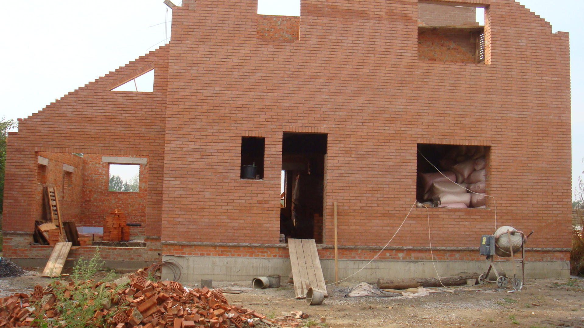

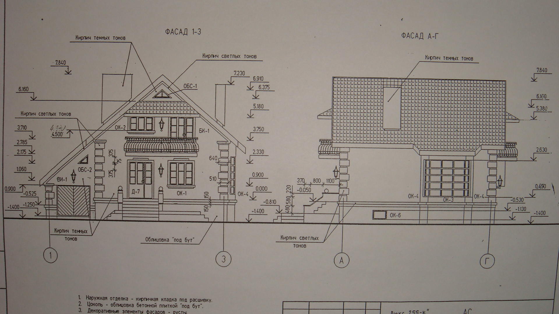

Если есть возможность, выложите пожалуйста высотные размеры со стороны главного входа (по типу как на приложенном рисунке), или отправте на почту mir_detstva_35@mail.ru - буду очень признателен, заранее спасибо

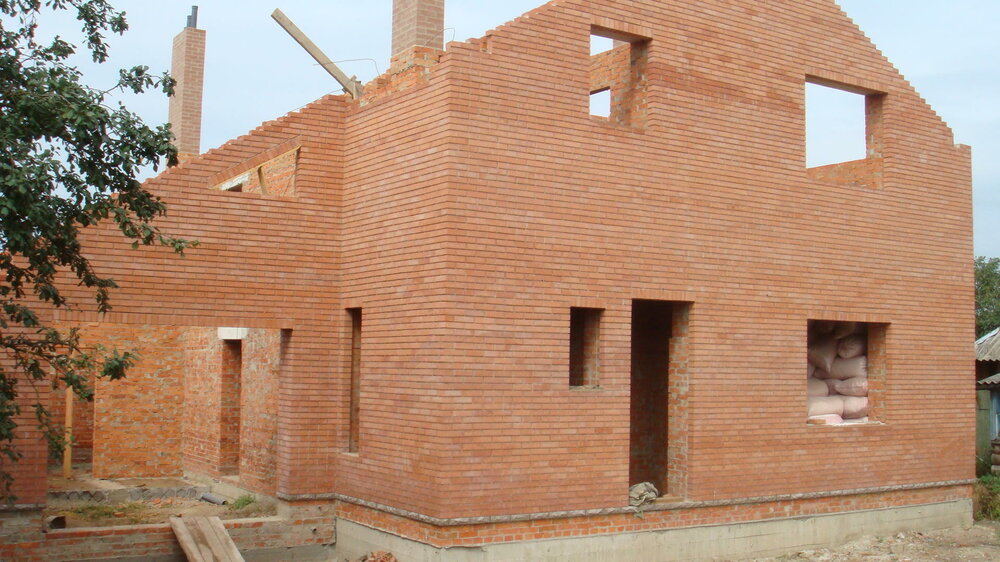

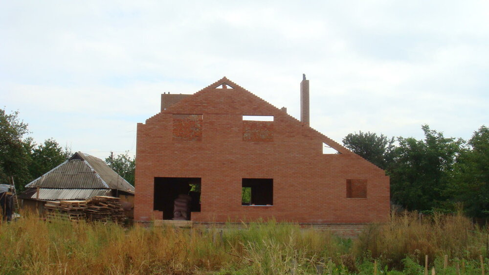

просчитывали теплосопротивление при таком пироге? или так - на глаз?
черновую кладку из каких соображений из полнотелого кирпича делали?
спасибо! удачи! :)
Это померять сначала нужно.

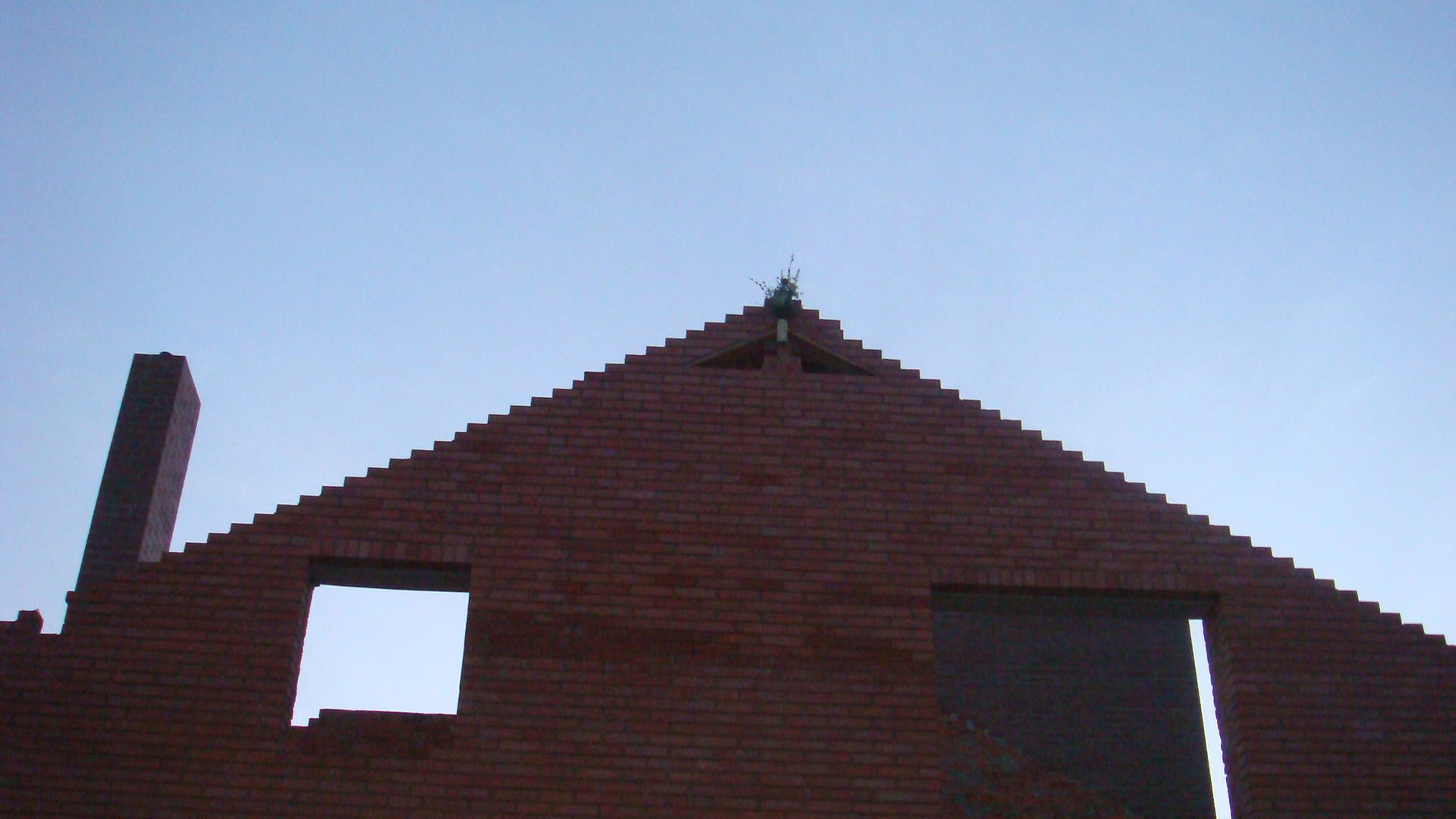

Фронтоны выгнали, сейчас по крыше голова занята.
спасибо! удачи! :)
На глаз.... :) 1-е подсмотрел, 2-е при такой кладке задувают пеноизол(ну его нафиг), закладывают мин.вату(не уследить как заложили и ну его нафиг), пенопласт(мыши и ну его нафиг), пеностекло(отлично, но дороговато и его надо приводить в определенное состояние для засыпания), вермикулит(не понравился и дороже выходил), вот перлит и выбрал(любые выводы через него надо закладывать трубы,сыпуч и ветром разносится, на участке что зимой завирюхи... все щели заделать и будет хорошо)
А полнотелый кирпич - стены крепкие, повесить и вбить можно что угодно + панели перекрытия вот и кирпич такой.
в покупном проекте должна вроде быть страница с такими размерами фасадов, сфоткайте плиз
Вы просили, нам не жалко :)
Фото нескромных размеров, чтоб размеры читались.
Построенный дом имеет другие параметры...

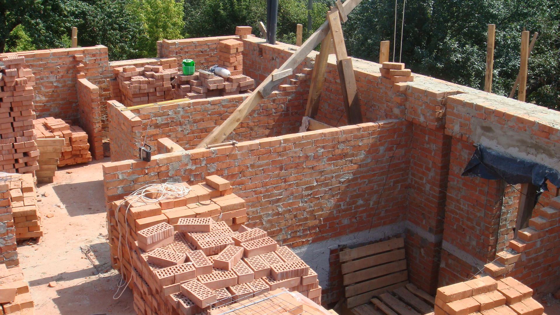

Плиты заказал на Ковальской оказалось дешевле и не сложнее чем предложения от продавцов с форума.
Основное это присутствовать на процесе и контролировать что можно переиграть и как уложат!

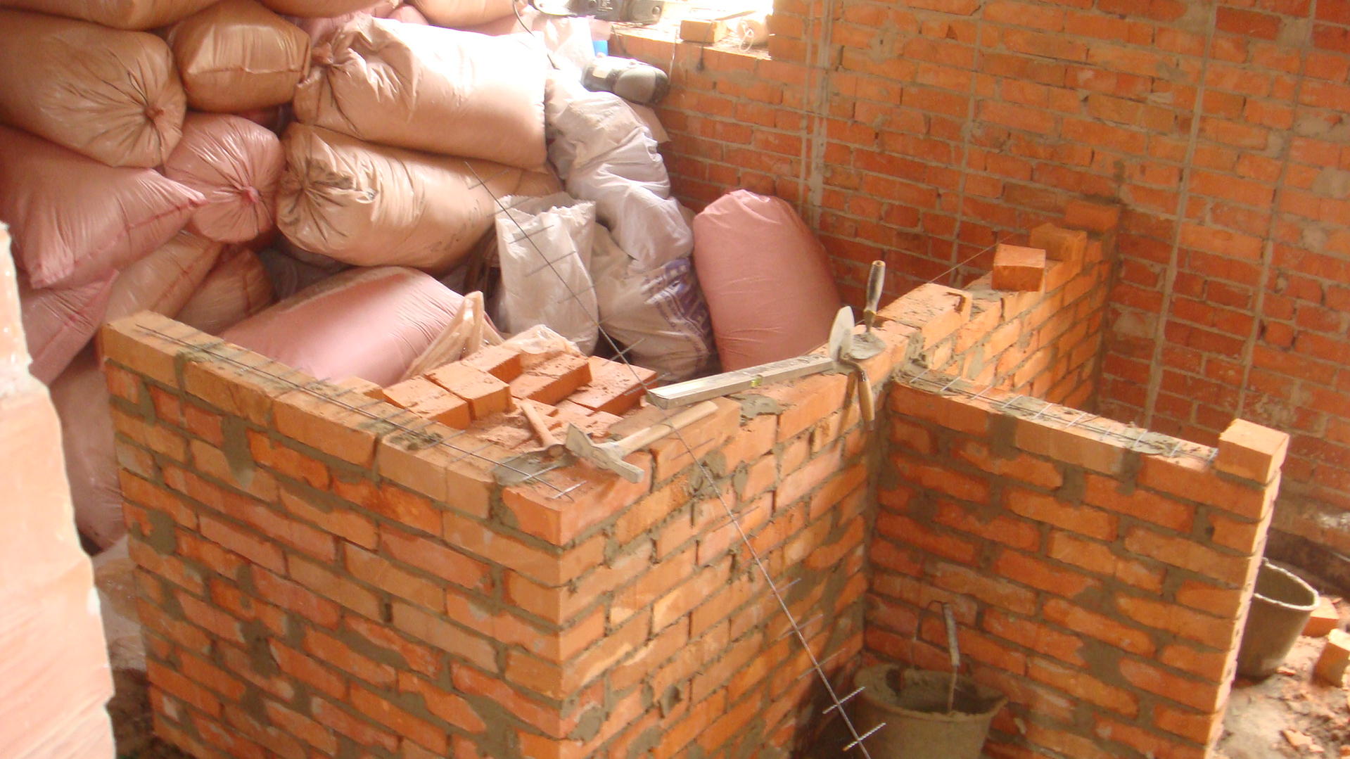

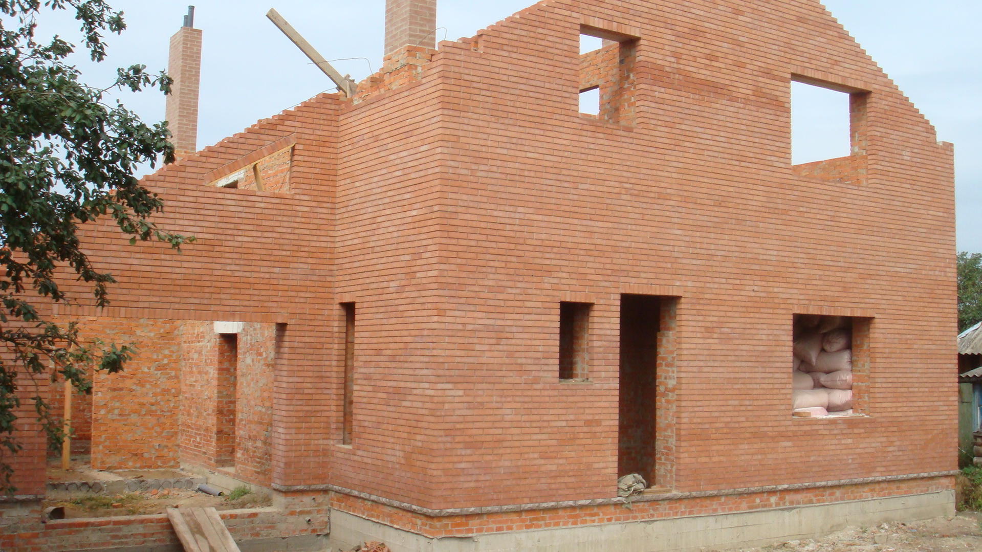

На втором этаже одновременно возводим перегородки, вырисовывается уже и планировка.
Очень наглядно когда с рулеткой между внешних поднятых на пару рядов стен побегать откорректировать где какая стенка и проемы дверные!!
На первом этаже промеряем и заливаем неглубокий фундамент под перестенки и планировочка в живую.

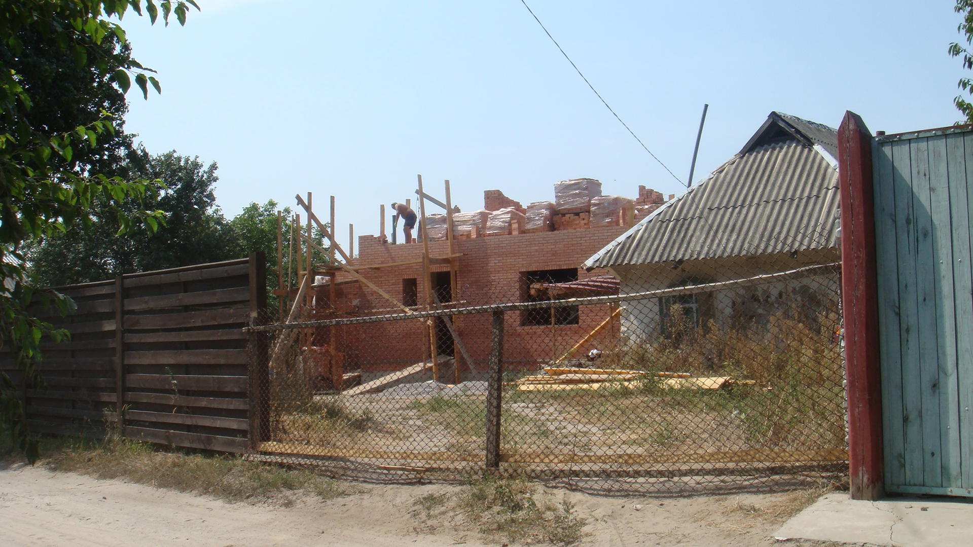

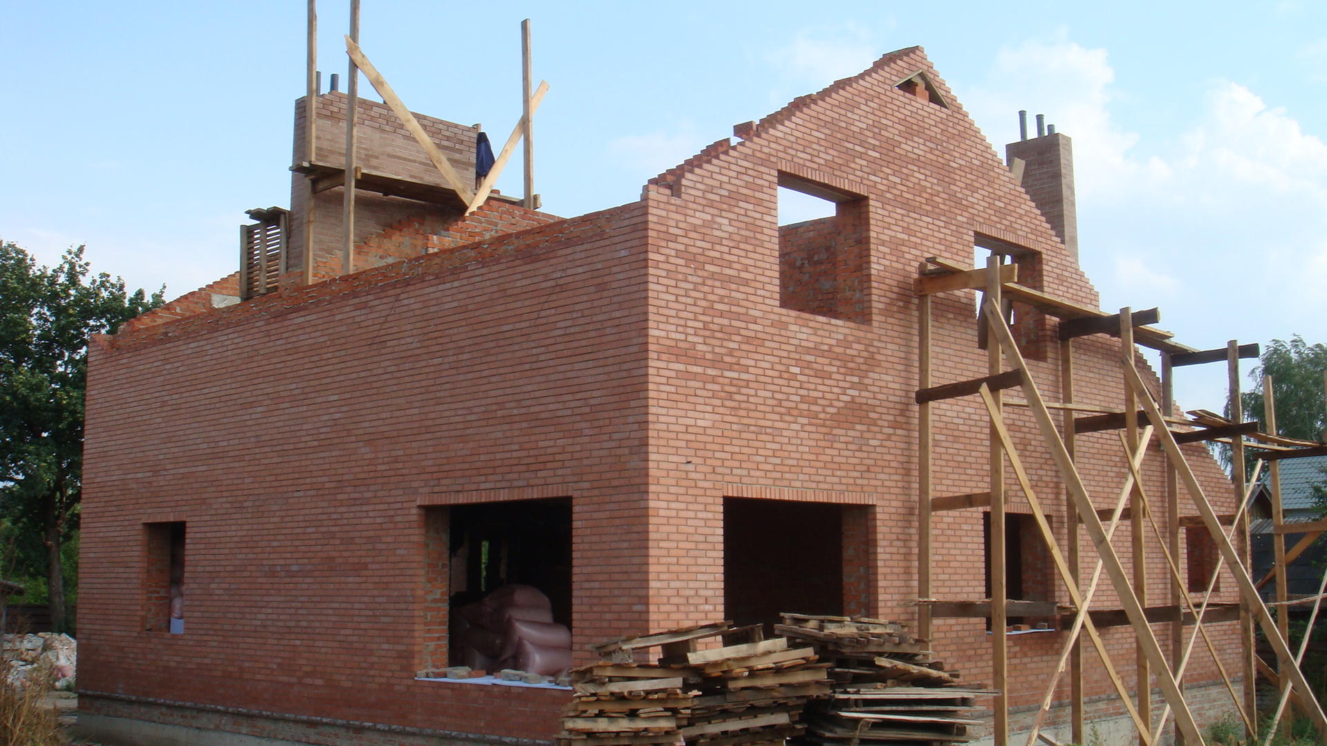

Постройка заняла под 2 месяца с 1.07 по 26.08 с неделькой домой, пока армопояс застынет.
При таком раскладе дом с материалов что уменьшают срок возведения ну пусть на месяц (пено-газобетоны, прочии крупно-габаритные быстро укладываемые строй материалы в сравнении с хорошим, в моем случае "Лубенским" кирпичем по скорости не выиграли) и на вопрос из чего строить дом мой ответ кирпич!
