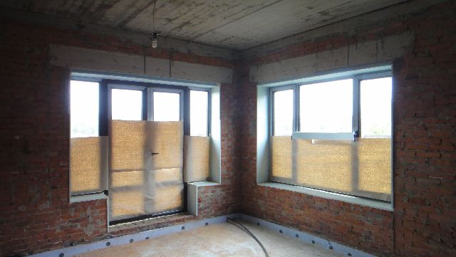

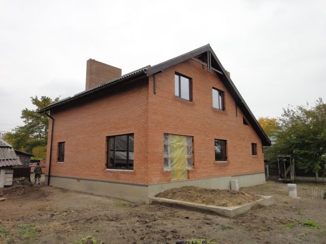

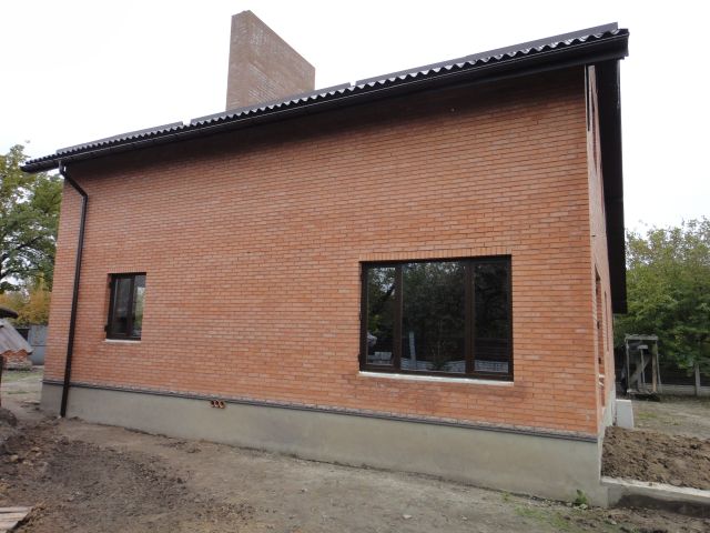

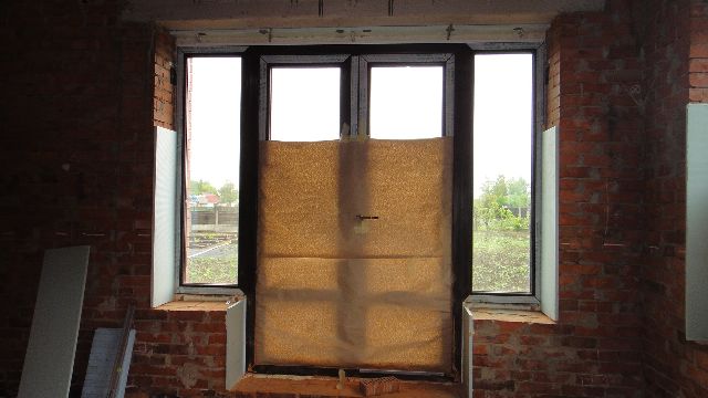

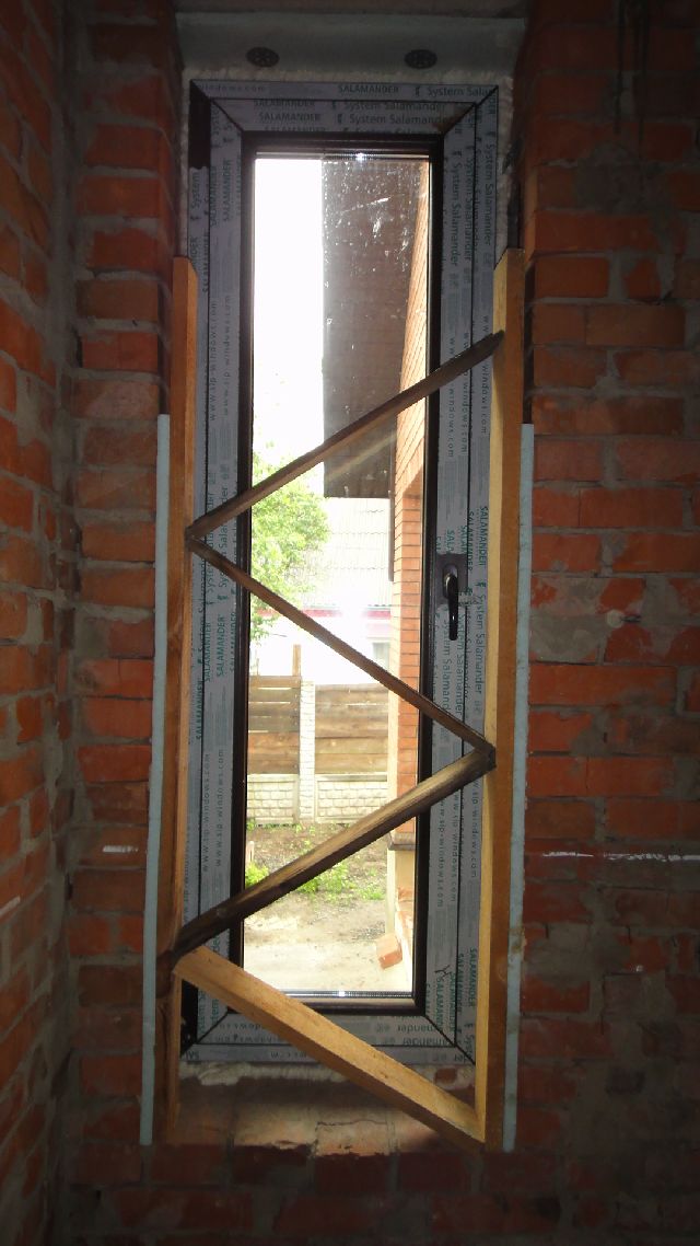

Окна ставим на ПСУЛ, насколько хорошо готовы проемы под такую установку, это вопрос, но Мы убили не одни выходные чтоб привести в порядок, подровнять и срезать лишнее, ПСУЛ брали №6 с расширением до 3см, с рабочим диапазоном в 6-12мм, кое где до 20 мм расширилось .. смирились - установка на ПСУЛ мое мнение нужна, правда он серый и как коричневый был бы в тему, но как говорится ПСУЛ больше для практичности и технологичности а не красоты чтобы...
Правда не все сразу поставили, ещё будет входная группа на терасу. Всей красоты пока не видно, но будет!!!

Приветствую!
Подробности: Саламандер стримлайн 5камер, в массе с двух.стор. ламинацией, стеклопакет 2х камерный шифрован как:улица 4с-10-4-10аргон-4i комната :) фурнитура МАКО (100% непомню а фото нет но толи мако толи рото).
По вопросам цены, тут .... была дана хорошая скидка, но все равно мы сильно вышли за бюджет в 5 тыс $ который под окна был заложен :( успокаивает что мы тут не экономили и получили хорошие окна один раз и на долго.
Установщики молодцы, работают педантично, убирают за собой и подметают проемы перед установкой, не торопятся и спокойно воспринимают вопросы и любопытство заказчика, было одно окно прошляпили по заниженной ручке так без слов сняли сказали привезут то что прописано - посмотрим.

Площадь окон с "входной группой" на терасу 32м2

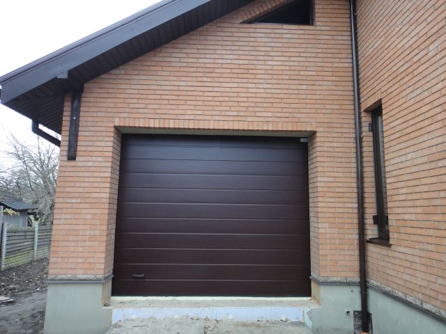

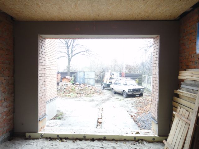

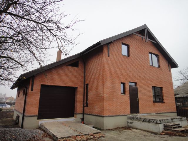

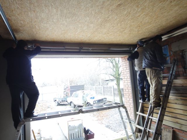

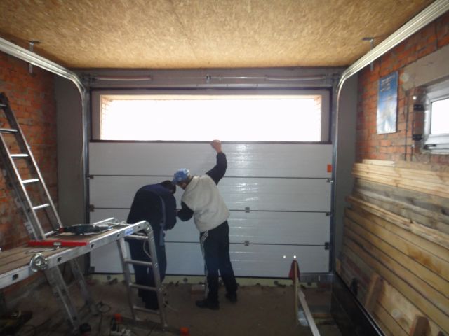

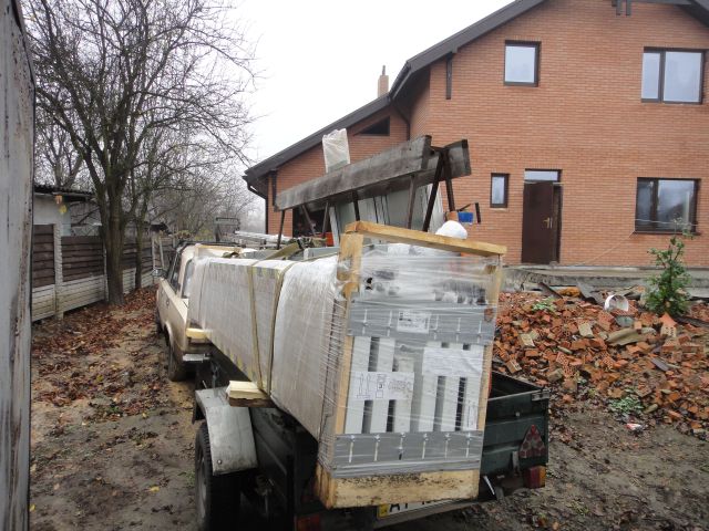

В субботу 26.10 в моем, мужском, помещении появились настоящие двери - секционные гаражные ворота от muvic производства ALUTECH + автоматика CAME 6000

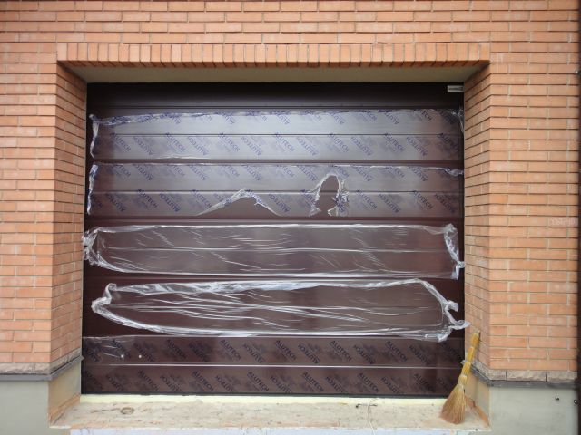

Все прошло хорошо и гладко с момента заказа до момента установки, подождал пока привезут тот цвет и ту фактуру что я хотел, успел приготовить проем до той кондиции, что я хочу и которая хороша для установки, Спасибо Виктору за возможность и результат, за то что "вынудил" это сделать когда удобно, а не потом корячиться обходя стоящие ворота и крепежи с раскосами и оттирать песок с направляющих после штукатурки- у меня теперь подшит потолок в гараже ОСБ и заштукатурен и утеплен ЭППСом проем.
Ну и фоторепортаж процесса...
Симпатишно!

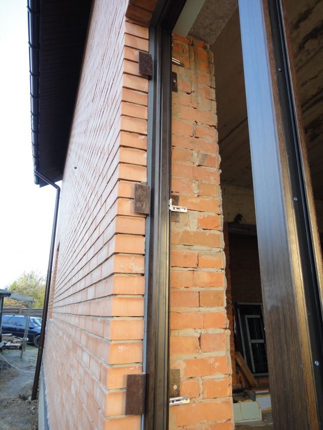

на каком расстоянии от проема крепятся направляющие (или ка они там называются)? А то у меня приблизительно там едет кабель к выключателю:o
на каком расстоянии от проема крепятся направляющие (или ка они там называются)?:o

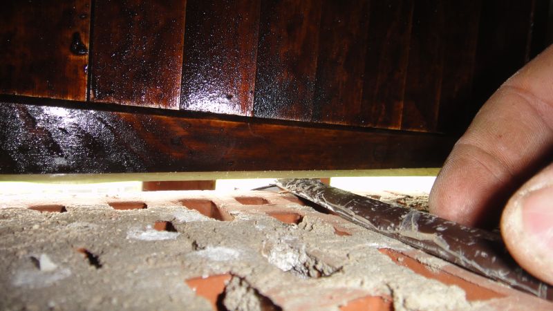

В моем случае ширина ворот больше проема. И на хорошо больше, полагаю по 10 см с каждой стороны от среза проема до начала направляющей с резинкой.
- уточнение, во первых:Так как у меня облицовочный кирпич во всех четвертях и проемах присутствуют и сам по себе довольно хрупок и не предназначен для креплений и такие действия переносит плохо, то было предложено взять большую ширину и закрепится в полнотелый рядовой кирпич - то есть надежно и монументально, а так же...
-и во вторых: Таким образом скрыли черную резинку по периметру с коричневого фона ворот и персикового кирпича, и выглядит Красиво и гармонично!
По факту ширину можно заказывать под проем и с шириной есть выбор, а высоту так точно могут отрезать под проем как надо.

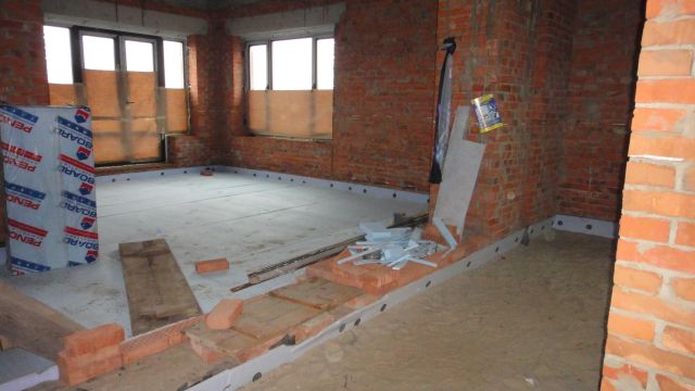

Уложил первый этаж по грунту ЭППС 50мм, задумался над ещё слоем 30мм в перехлест, получилось 80м2 теплых полов будет.
Пирог буду печь такой, по планам:
-Кафель
-Бетон до 10см
-теплый водяной пол
-Бетон черновой до 10см
-Пленка-клиенка чтоб молочко не уходило с бетона и между ЭППС не просачивался бетон.
-ЭППС 5см + думаю еще, еще 3см
-Песок речной
-Грунт
По периметру проложил ЭППС 20 мм

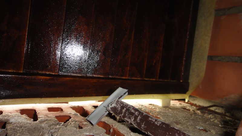

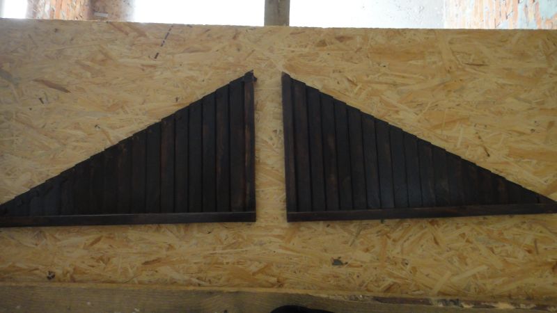

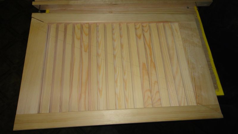

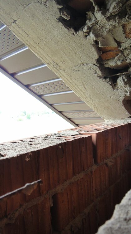

Озорничаю понемногу, делаю не сильно важные но неизбежно необходимые вещи.

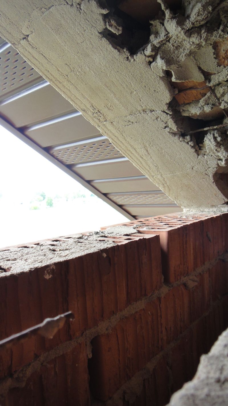

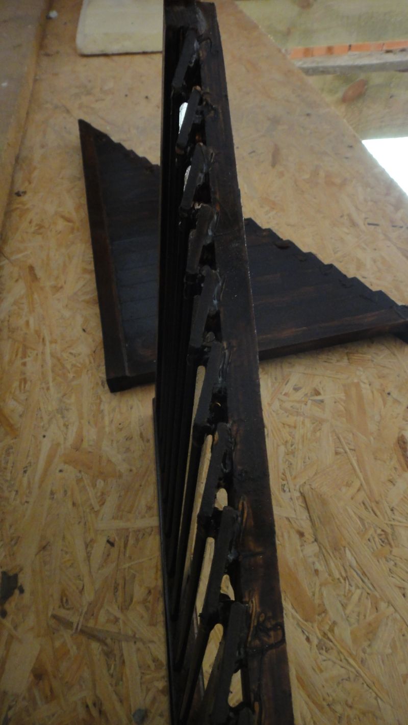

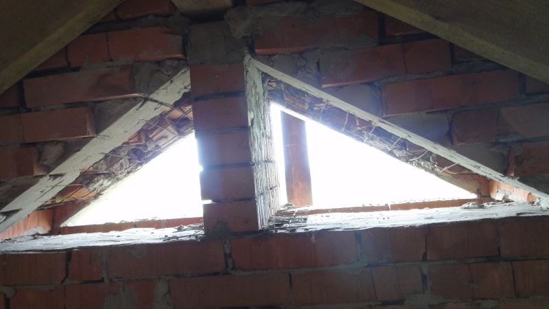

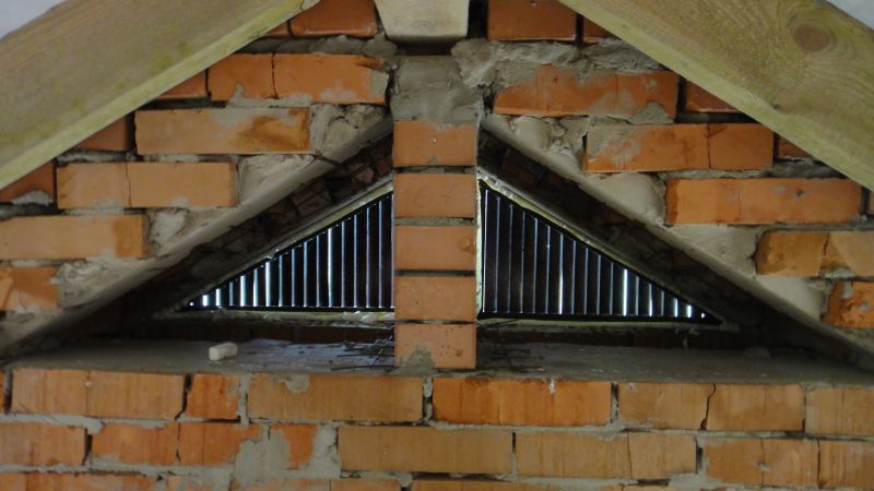

Под крышей будет холодный чердак и предусмотрена вентиляция этого пространства, ввиде 2х симметричных треугольных проемов на фронтонах.

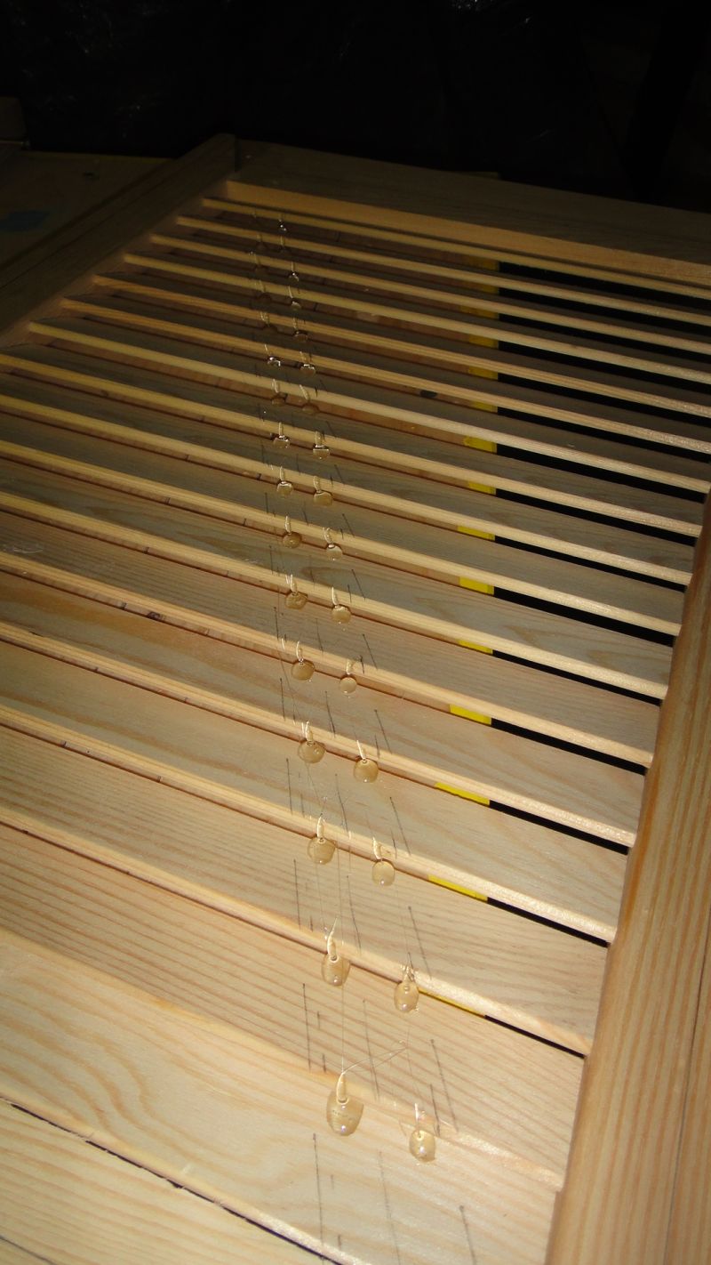

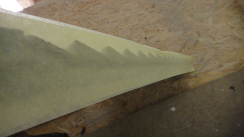

Так вот сделал шаблон по размеру и с ним по магазинам, подбирать размеры жалюзийной дверцы.
Разметил, закрепил клеем с пистолета жалюзи чтоб они не поразлетались при резке и в дальнейшем, получилось вполне надежно пустил вдоль реза ещё и брусок 1.5Х1.5 см(так чтоб он оказался изнутри) к которому и закрепил клеем все жалюзийки - держится крепко! Было нужно поправить брусок срезал ножом каждое место приклейки.
Далее подрезка, шлифовка и вскрытие в Н-слоев краской:)

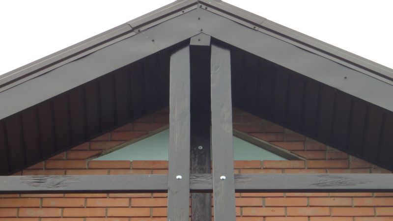

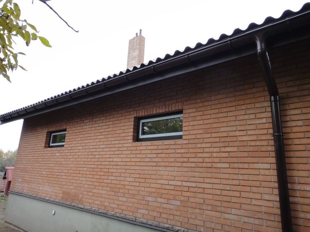

Такой вид имеют вентиляционные окошки.

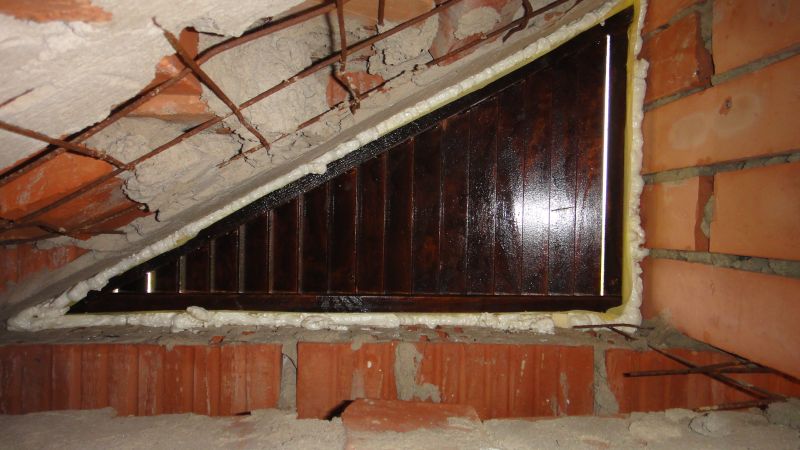

Для предотвращения расширения пены не туда куда нужно обмотал в пару слоев малярной лентой торцы конструкции.
И в такой проем в ровень со стеной установил , помогла в этом такая приспособа так как с внешней стороны простого доступа нет высота всетаки метров 6, это уже соберусь духом залезу обрежу пену и прикручу внешнии какие то наличники.
Имеем такой промежуточный вариант.
Изнутри для предотвращения залетания мошек, шершней, пчел на клей присабачу противомаскитную сетку.
Плюсы: продуваются, птицам преграда, вид вполне приемлемый, дешево, своими руками :)
Минусы: темновато(слишком плотные жалюзи -нужно было подрезать жалюзийки либо сделать поворотными жалюзийки для большего проникновения света когда будет нужно)

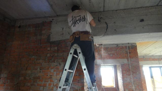

Скориставшись сезоном дощей попрацював в Будинку, проклав провід на верхне освітлення по першому поверху.
На освітлення йде ВВГ нг 3х1.5.
Так як це моє перше прокладання єлектрики та після аналізу проводкі в гаражі, де я припустився деяких "косяков" в вигляді роспаечних коробок, в Будинку провід прокладаю від щита до вімікача чи группи вімикачів і далі провід тягну до світильніка чи группи.
Так як провід на 3 жили то маю надію отримати можливість вмикаті окремі лампи окремими вимикачами, заземлення буде до вимикачів а в випадку необхідності, заміни ламп чи інша потреба, буду вимикати автомат.
На розетки йде ВВГ нг 3х2.5, планую прокладати в пнд трубах по підлозі до залиття чернового полу, від щита до розеток і далі в пнд трубі до інших розеток в цій групі- з'єднання буду робити в підрозетниках.

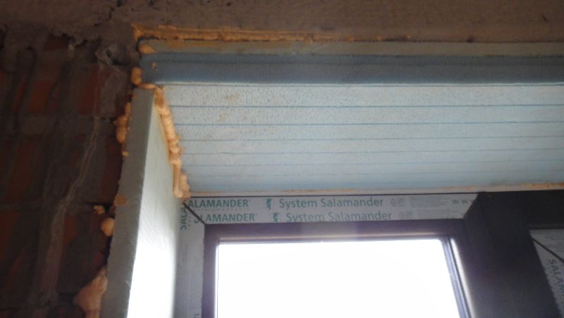

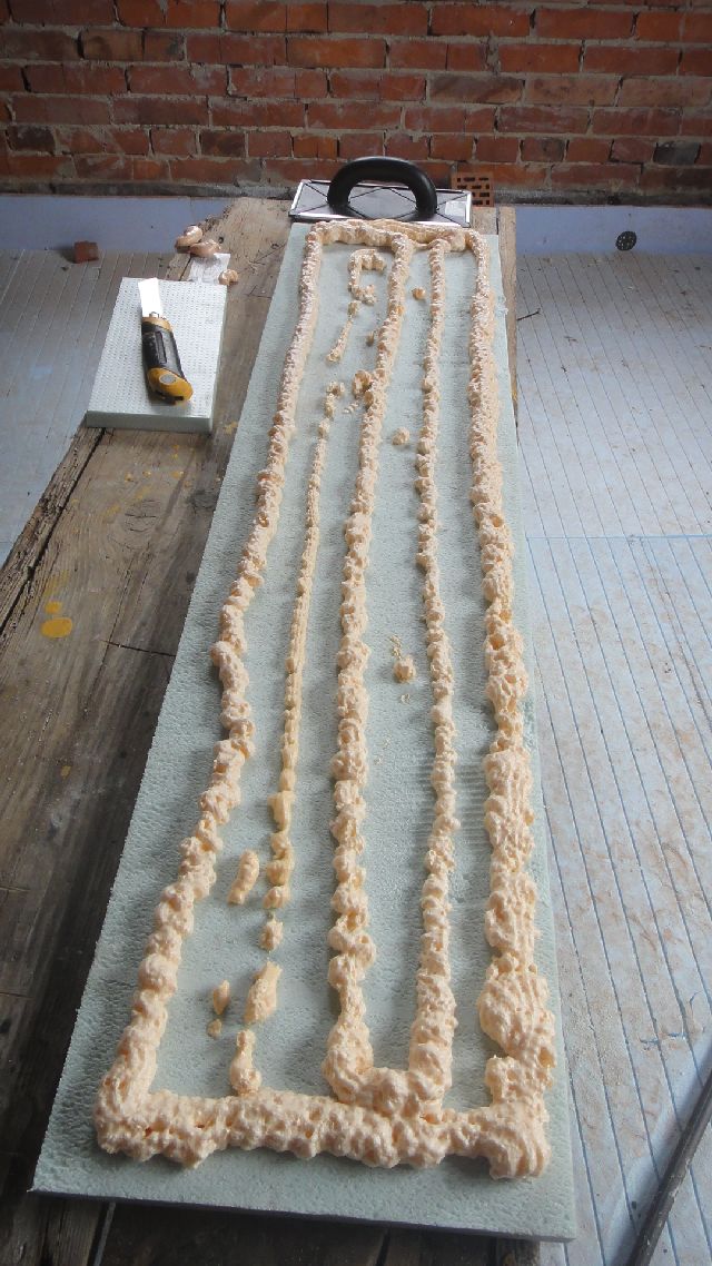

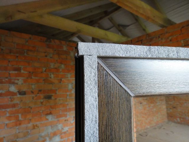

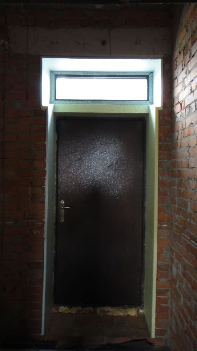

Дошли руки пока только до первого этажа, ЭППС 2см на клей пену Soudal.
Над окнами получалось по несколько слоев эппс, до 6-7 см чтоб выйти на перекрытие оконного профиля на 1-1.5см. С проемом входных дверей поступил также.
В дальнейшем предполагаю гипсокартон либо где недостаточно места до петель штукатурить с сеткой.
Клеил сам и для себя, потому расхода клея-пены получилось добиться большого :),
На 15-18 м2 по оконным проемам, ушло 7.5 баллонов (не пистолетных), на откосы резал эппс 30 см шириной, клей наносил на всевозможные стыки которые только возникали, также на срезанную монтажную пену оконного профиля. Для крепления-прижимания горизонтальных листов использовал упор из 4м доски в пол и через проставку (доска) в приклеиваемую Эппс.
Делал сам без помощника, вполне под силу одному, уходит время как всегда на потянуться взять, наклониться, положить, короче на манипуляции, неизбежно когда некого послать и не кому подать:).

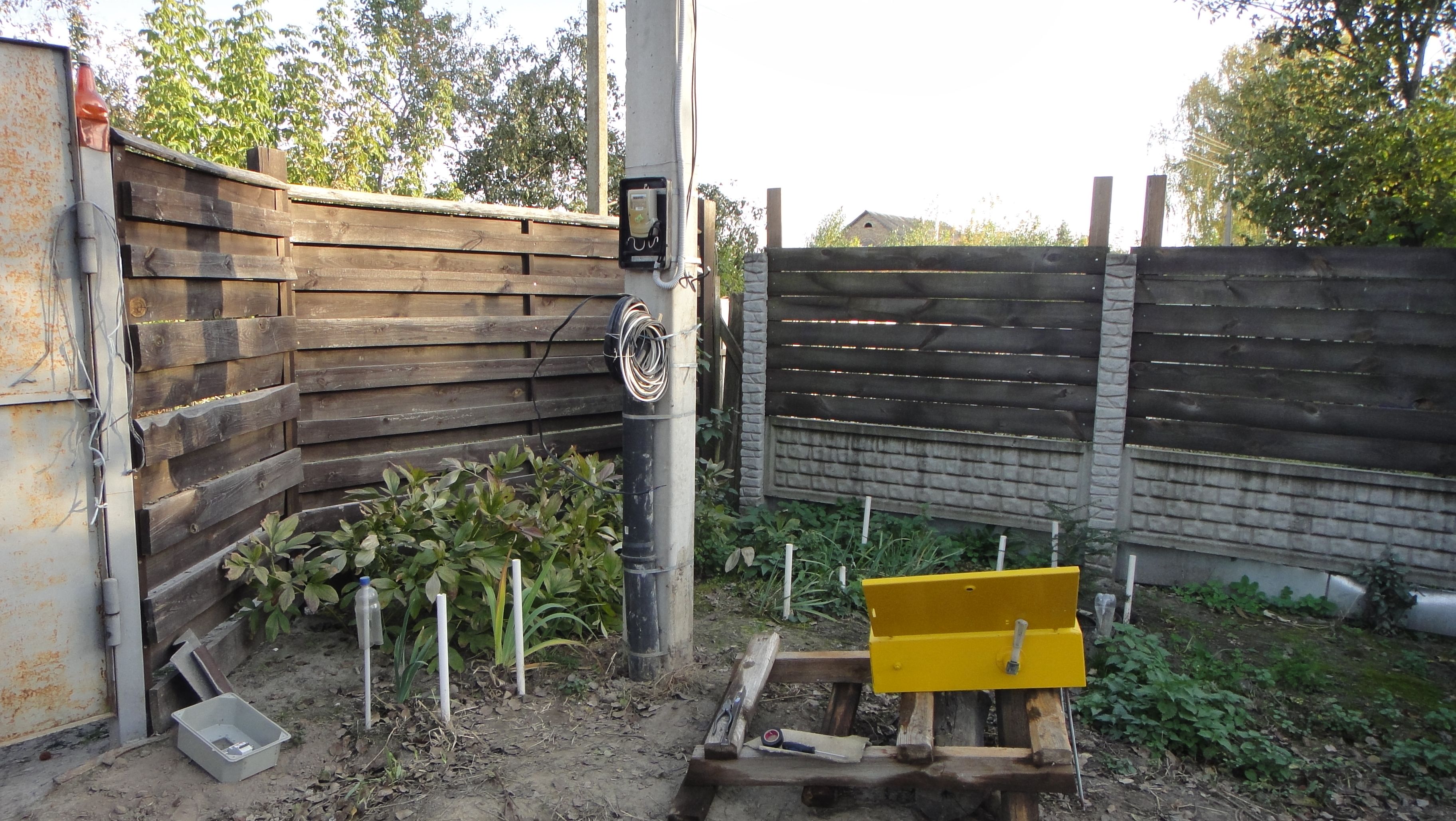

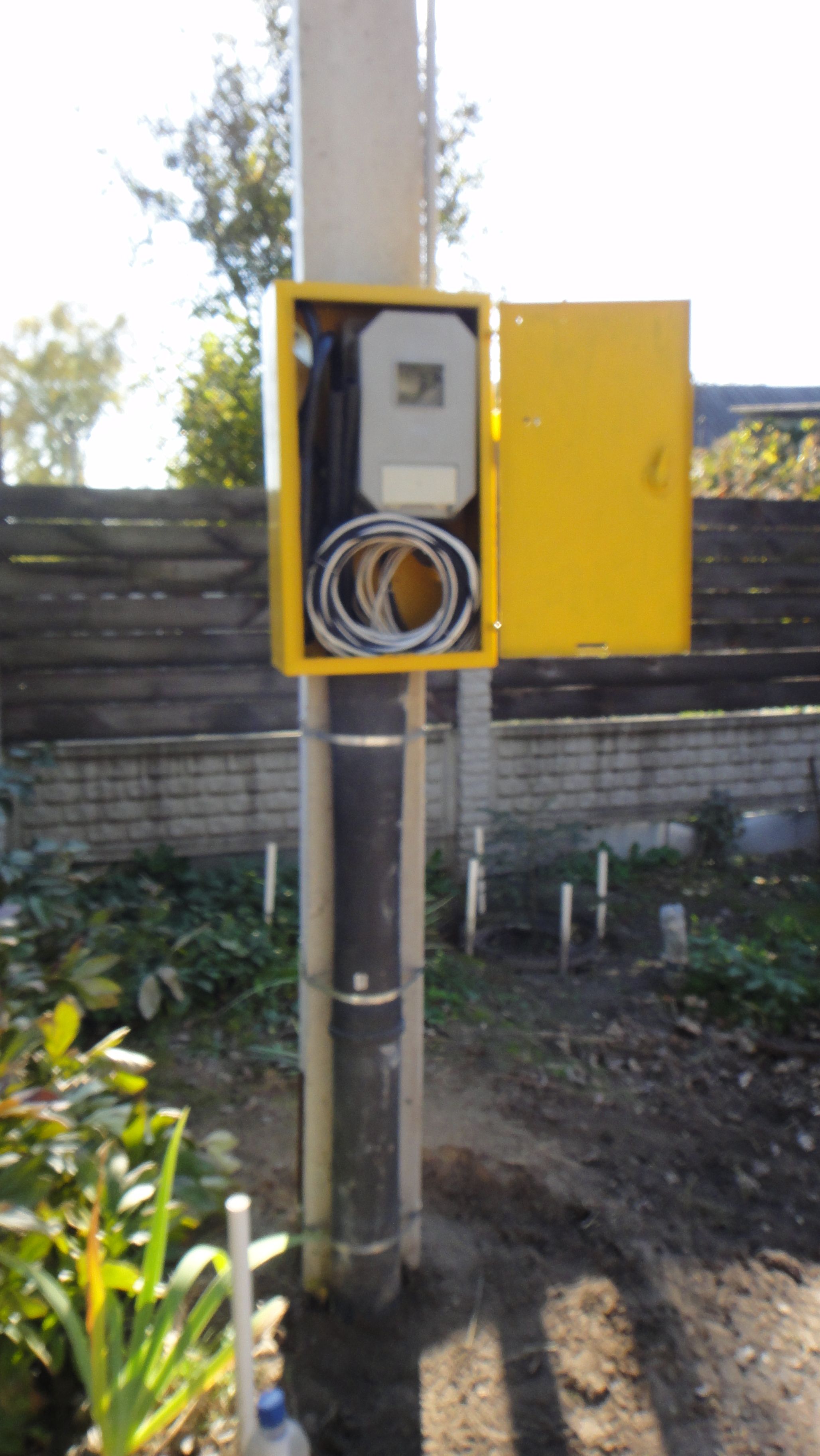

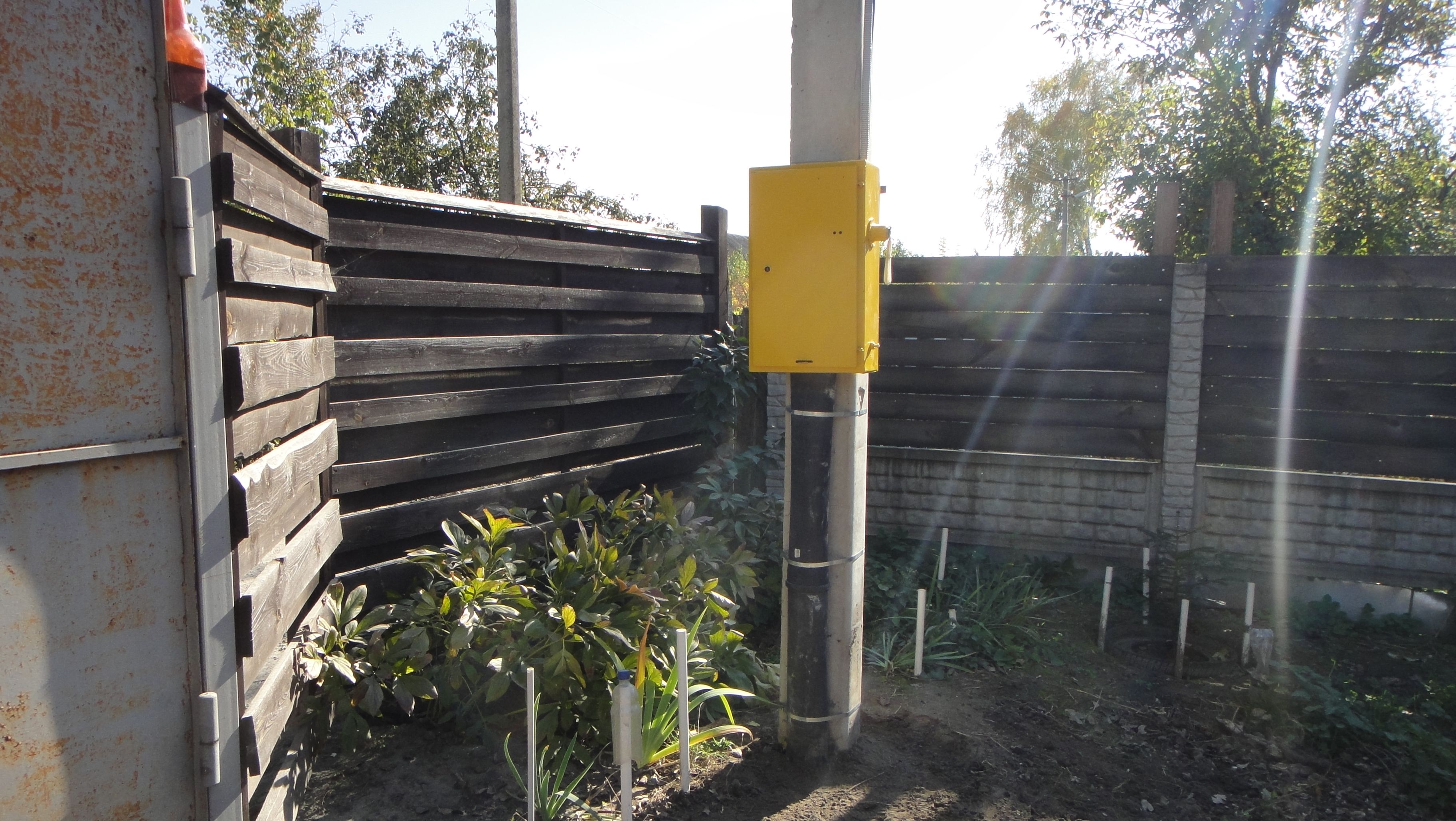

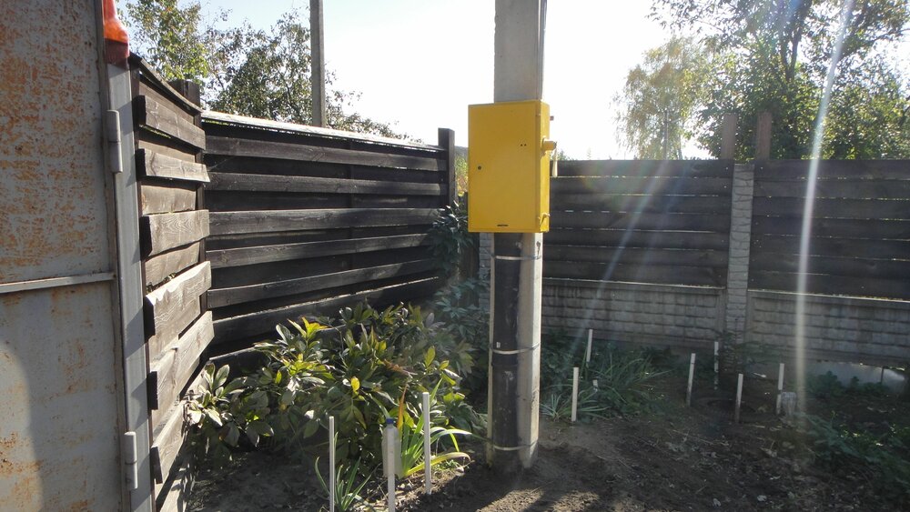

Долгое время было безолаберно устроено место подведения электричества, мой столб, на моем участке, вывел все провода из дома к столбу, а к дому завел бронированный ввод и такое неподобство-все это хозяйство было скручено в бублик и висело на столбе, под "проливным" снегом и "метущим" дождем в ожидании шаловливых рук...
Повесил это все добро в добротный ящик, железный що капец, теперь есть где все это коммутировать, где поставить доп. автоматы, розетку, где встретить оптику.
Оставил зачетную ручку переключателя, думаю какую сделать надпись юморную, может "солнце ON" и "солнце OFF" :)
