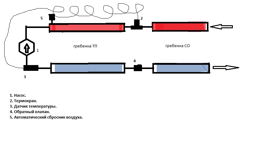

Итак, пока не наделал глупостей, решил ещё один раз позадавать вопросы.
Вот на схеме нарисовал что хочу соорудить. Сразу возник вопрос, нужен-ли байпас между гребенкой СО и ТП.
Спасибо за участие. :beer:
Вот возник ещё один вопрос.
Нужен-ли обратный клапан перед термокраном (2) на подаче?

1. Во первых поверни насос направлением вниз
2. Если в котле есть байпас , то не нужен, если в котле байпаса нету, а теплый пол планируется испольховать летом, то нужно поставить
3. Обратный клапан не нужен

1. Насос перевернуть? Вот это мне совсем не понятно. :sorry:
2. ТП летом думаю не будет включаться.

1. Насос должен вытягивать воду из подачи СО и из теплых полов и потом уже смешанную воду подавать в теплые полы и остатки в обратку СО
2. Значит бай-пасс не нужен

вы так думаете сейчас, а вдруг летом/весной/осенью жене будет прохладно по плиточке босиком ходить? ИМХО - я б байпас поставил...

Вот что написано в инструкции к котлу:

Номер 16 - это тот байпас который мне нужен? Если это так, то думаю дублировать его, нет смысла. Я прав?

да это байпас, который е даст насосу сломаться
