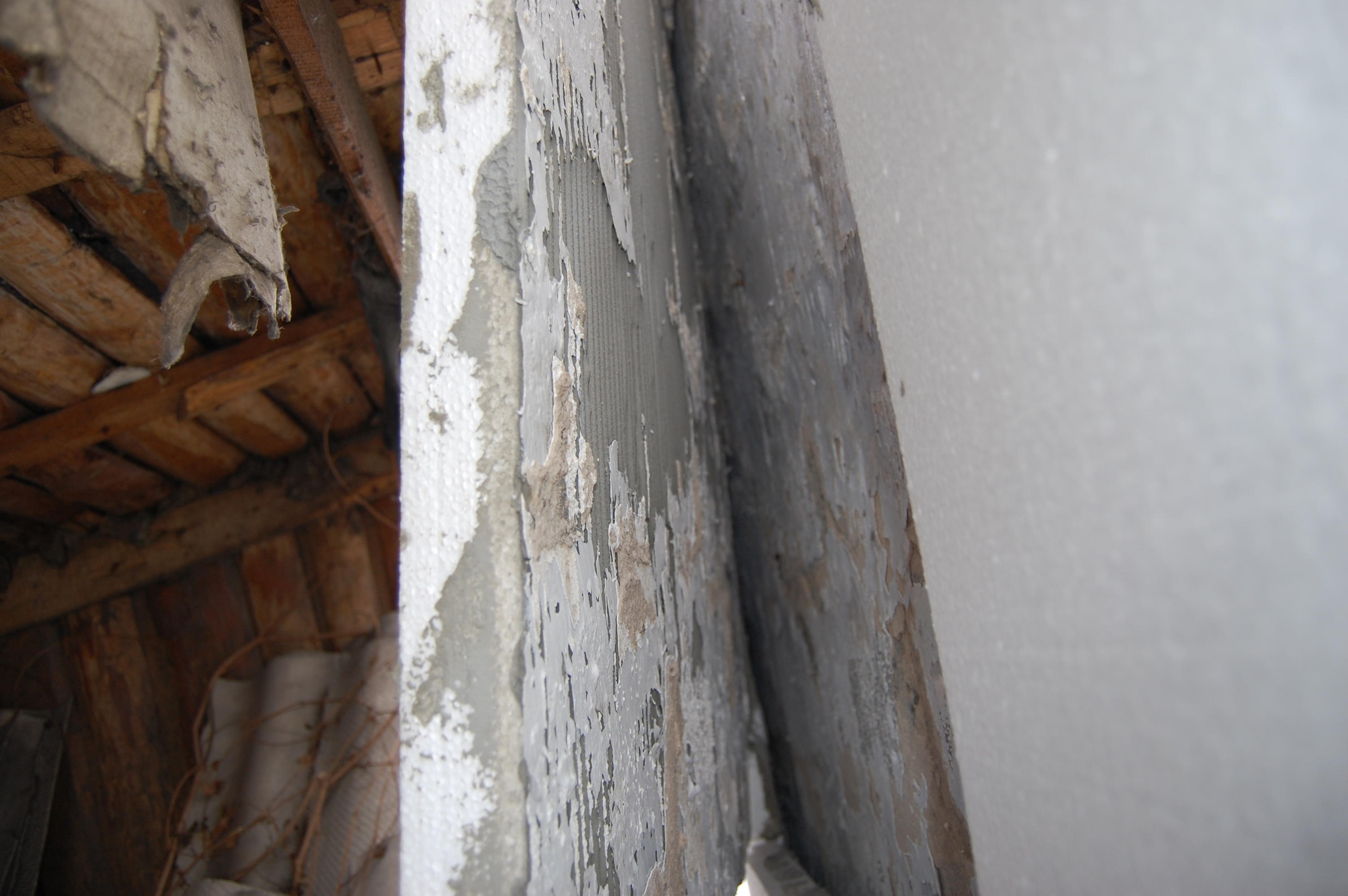

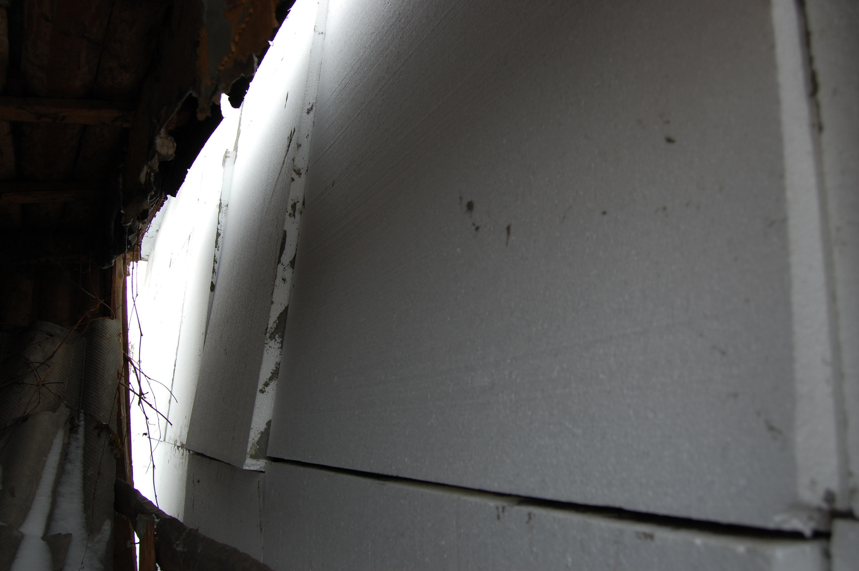

Делал по технологии, стену ободрал(побелка) хорошо, прогрунтовал, лист мазал сплошнеком 5мм, и потом зубчатым шпателем 5мм проходил, стена была ровная,стыки не промазывал, лепил их плотно. Пенопласт ничем не шпаклевал. Дом старой постройки,отапливаемый,живем круглый год, температура в доме 20гр, котел на 55гр, стало теплее. Клей и грунтовку использовал ансергольд или ансерглоб как то так. Все остальные листы держатса хорошо. Если бы клей был хреновый, то отвалились бы все листы, а не 4 и в одном месте, Есть конечно мысль что я в том месте плохо ободрал побелку, т.к подход неудобный, но такое врядле,90кв.м. стены шкрябал размывал 2 дня. Я так думаю взять балон пены церезит, на 4 листа размер 1м*1м хватит? В понедельник буду выходной сфоткаю и выложу.

Сейчас только обратил внимание,что у вас листы пенополистирола 1*1,а вы наносили клей зубчатым шпателем 5мм.В этом может и вся проблемма,Так можно было клеить,если у вас на такой площади (1*1) неровности были не более 2мм,а учитывая, что у вас шлакоблок,думается что они были гараздо больше.Надо было клеить зубчатым минимум 10-12мм.
Настали морозы -16, с пенопластом намного теплее. Год назат при таком морозе,до утепления, в доме было 18гр, а сейчас 23. Я доволен. Стены теплые холодом от них не тянет, и котел на 60гр стоит,а в том году на 75гр ставил и было 18гр. Еще чердак утеплить бы, а надо? В понедельник сделаю фото, там де отошло 4 листа

1. фото вид внешне
2. отодвинул лист и посмотрел, и увидел, что на листе клей есть держится крепко пальцем отодрать не получилось, на стене клея нет. В этом месте прилегает сарай, подход ограничен, я так понимаю плохо побелку отодрал. Прошелся вокруг дома, все остальные листы без грибов висят крепко, оторвать нельзя.
Че делать?

Судя по цвету штукатурки, которая отошла вместе с клеем и пенопластом домик снаружи был оштукатурен известковой.
его 55лет билили каждый год
Вы в первом своём сообщении писали:
стена была подготовленна хорошо, ободрал побелку до кирпича, и прогрунтовал
так судя по фото, это не так. Побелку вы не отодрали (по крайней мере в проблемном месте), а не очистив побелку - грунтовка не поможет.
Моё мнение - вы сами виноваты, что листы отпали, подготовка стен проводилась не качественно. Тут примени хоть самый дорогой клей - результат был бы тем же. Ведь явно заметно, что клей отошёл от основы (побелки)
Известковая побелка вещь крайне слабо держащаяся, не зря же каждый год перебеливают. А нужно было использовать или Кёрхер или вручную - оттирать жёсткими щётками с водой. Понятно - грязи было-бы немеряно. Но, плиты не отпали бы точно. Если дальше собираетесь поверхность армировать сеткой, можете сейчас смело продюбелить все плиты. А весной - перетянете сеткой. Да и не забудьте заделать щели между плитами (пеной или полосками ПСБс)- у вас плиты стоят, прям для фоторубрики "так утеплять нельзя":)

в этом месте ободрал плохо, так как сарай мешал, щелей нет, весной тогда это место более качественно пройдусь еще раз.
